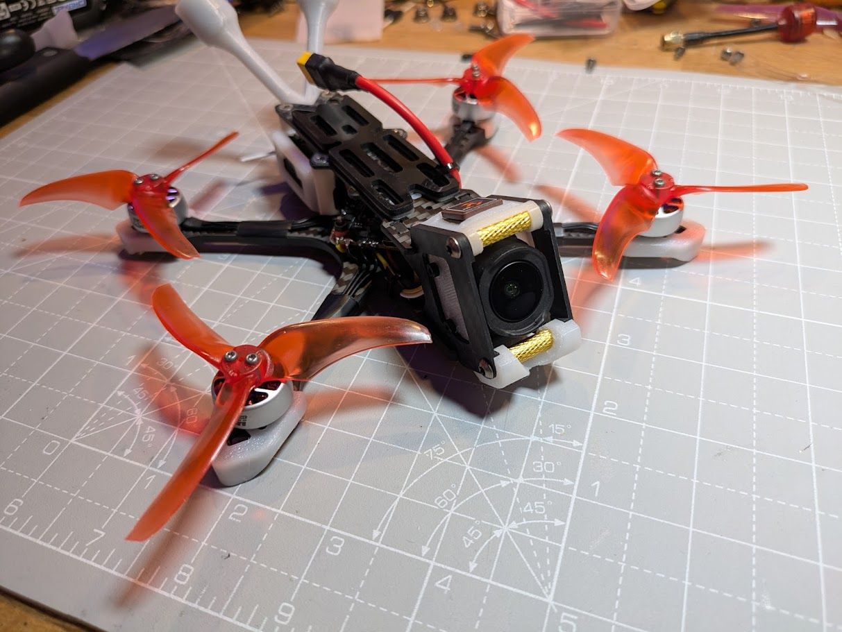

Le besoin : un drone orienté cinématique et mid range pour un usage à la montagne. Ca, j'ai déjà avec mon 6" et sa GoPro. Mais c'est lourd et bruyant. Je voulais exactement l'inverse avec une qualité qui reste décente.
Le choix s'est donc orienté vers un 3.5" (un des rares formats que je n'ai jamais fait), en DJI O4 Pro évidemment.

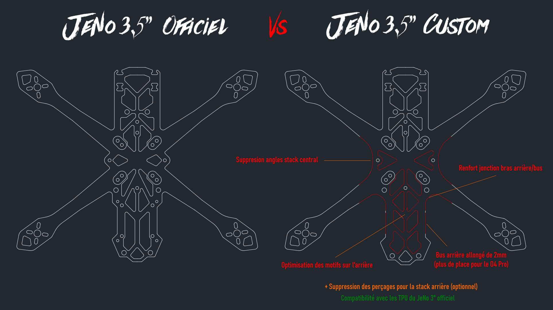

J'aurais pu partir direct sur un JeNo 3.5", mais ce qui est beau avec l'Open Source, c'est qu'il est super facile de faire des petites modifs pour se faire plaisir.
Ca reste donc à 95% un JeNo officiel, mais avec quelques changements :

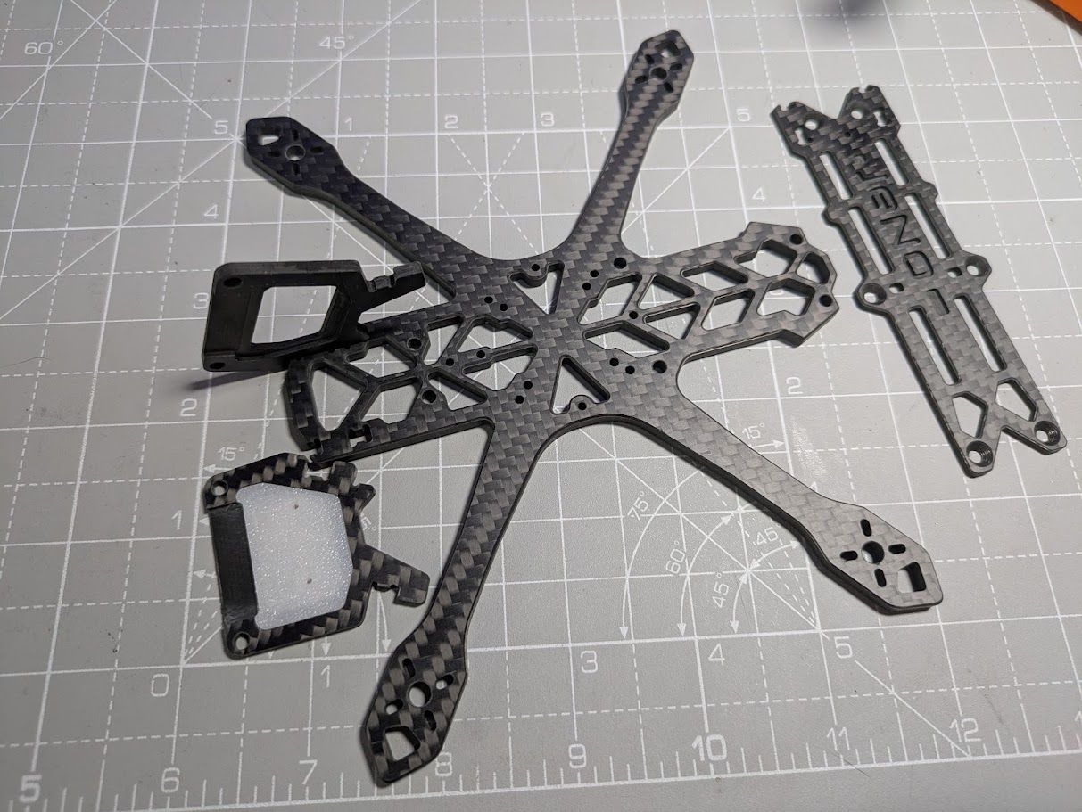

  • Allongement de l'arrière du bus de 2mm pour avoir plus de confort pour intégrer le O4 Pro

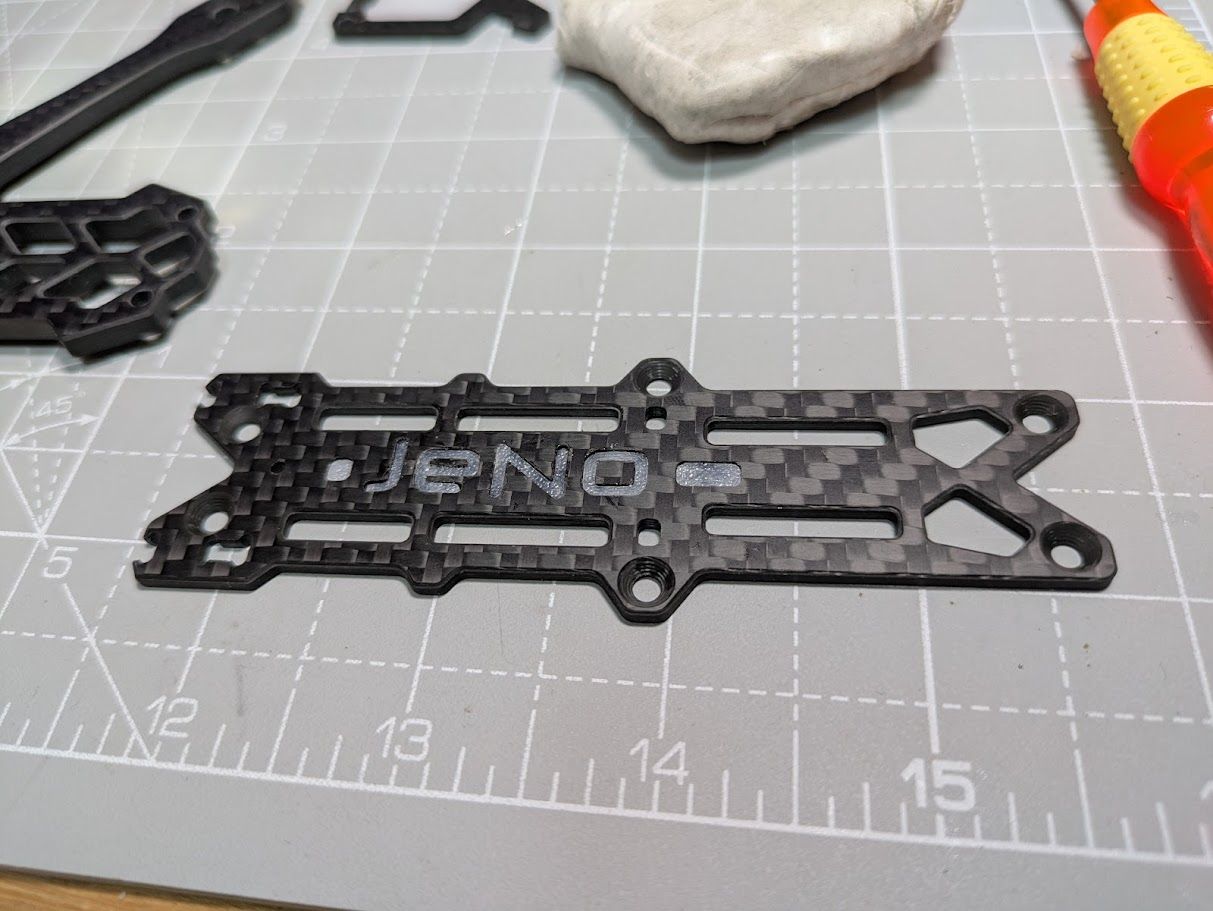

  • Suppression des perçages de stack arrière qui pouvaient engendrer des points faibles (ca reste optionnel)
  • Suppression des angles de stack au niveau du châssis au profit d'un design plus arrondi, plus moderne, inspiré du JeNo Fit de @nochamo
  • Optimisation des motifs sur l'arrière de la bottom
  • Renfort de la jonction bras arrière/bus pour plus de solidité et de finesse
  • Qques nouveaux TPU tout en conservant la compatibilité avec tous les TPU officiels JeNo 3-3.5"

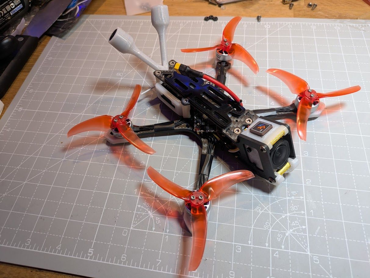

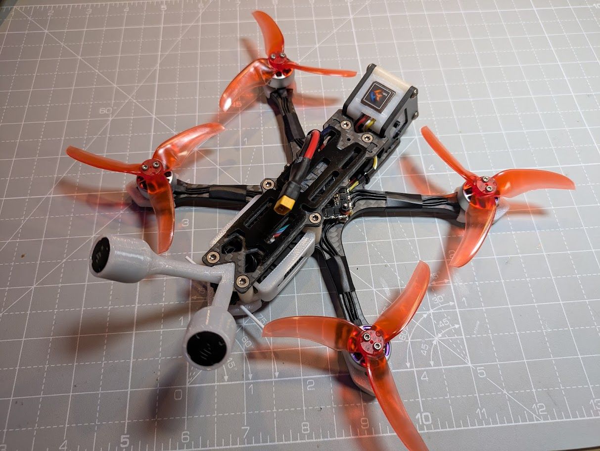

Une image pour illustrer tout ça :image.thumb.png.933497f602fd604239c37248cd00e8e0.png
Le JeNo 3 en bando a déjà fait ses preuves, et même si je le destine à du Mid Range/Ciné, il serait aussi tout à fait viable en bando grâce à ses différents renforts.
Il vient avec son lot de TPU sur-mesure :

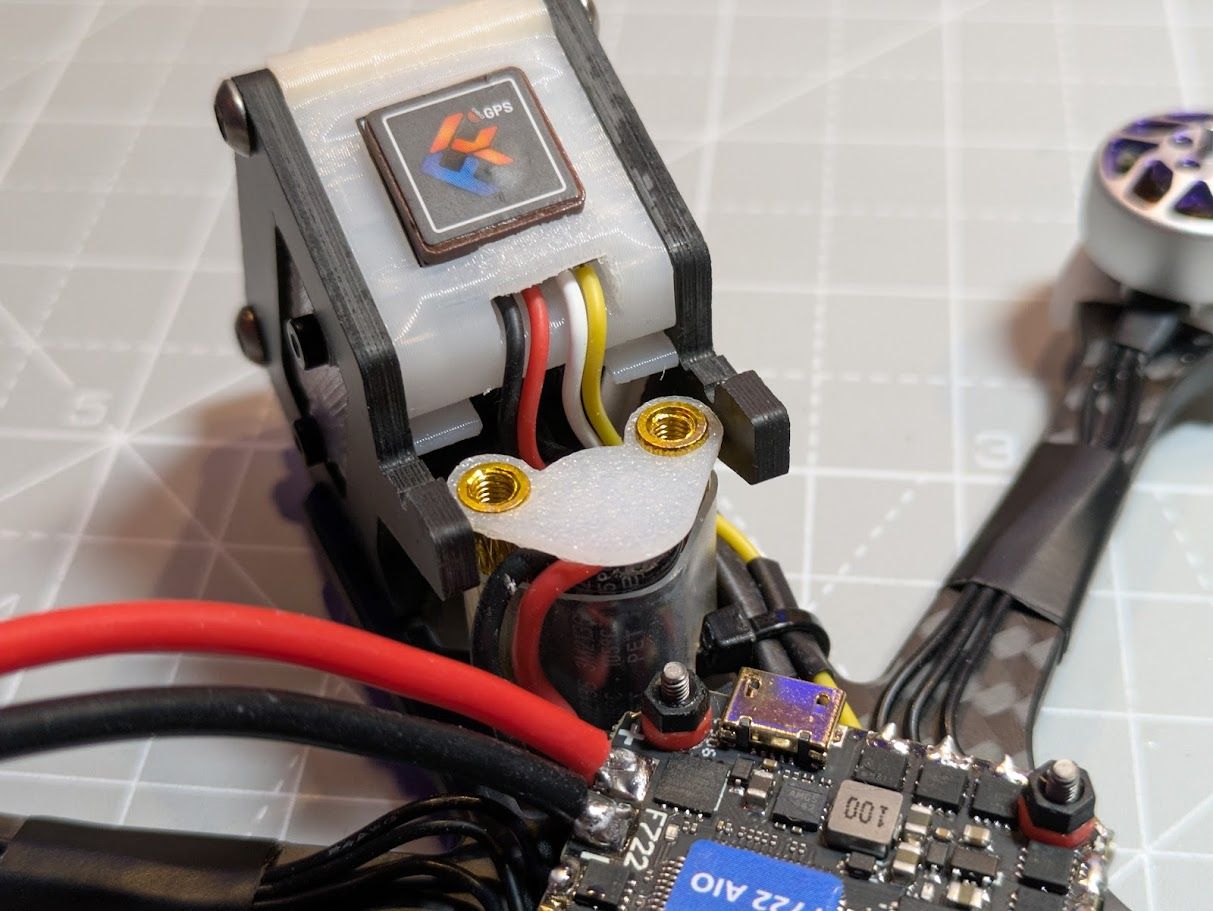

  • Support GPS custom avec saisie au niveau de la top
  • Cage TPU O4 Pro
  • Chapeau condo pour éviter les shorts
  • Nouveau bumper avant

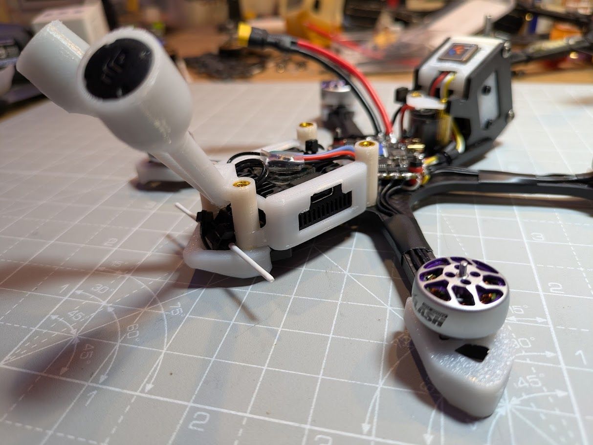

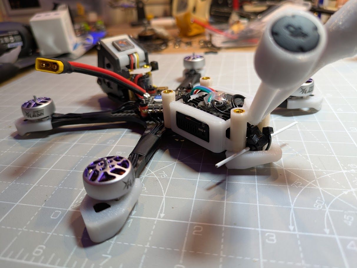

A noter que l'installation du RX se fera enfin à l'arrière grâce au gain de place au dessus du O4 Pro.
Il a aussi été buildé dans un esprit de fiabilité, vu l'usage auquel il se destine :
  • Aucun connecteur, full soudure, même sur le O4 Pro
  • GPS
  • Chapeau TPU sur le condo : en général je me contente de silicone liquide ou liquid tape, là c'est plus propre et plus sûr
  • Pschitt de spay hydrophobe

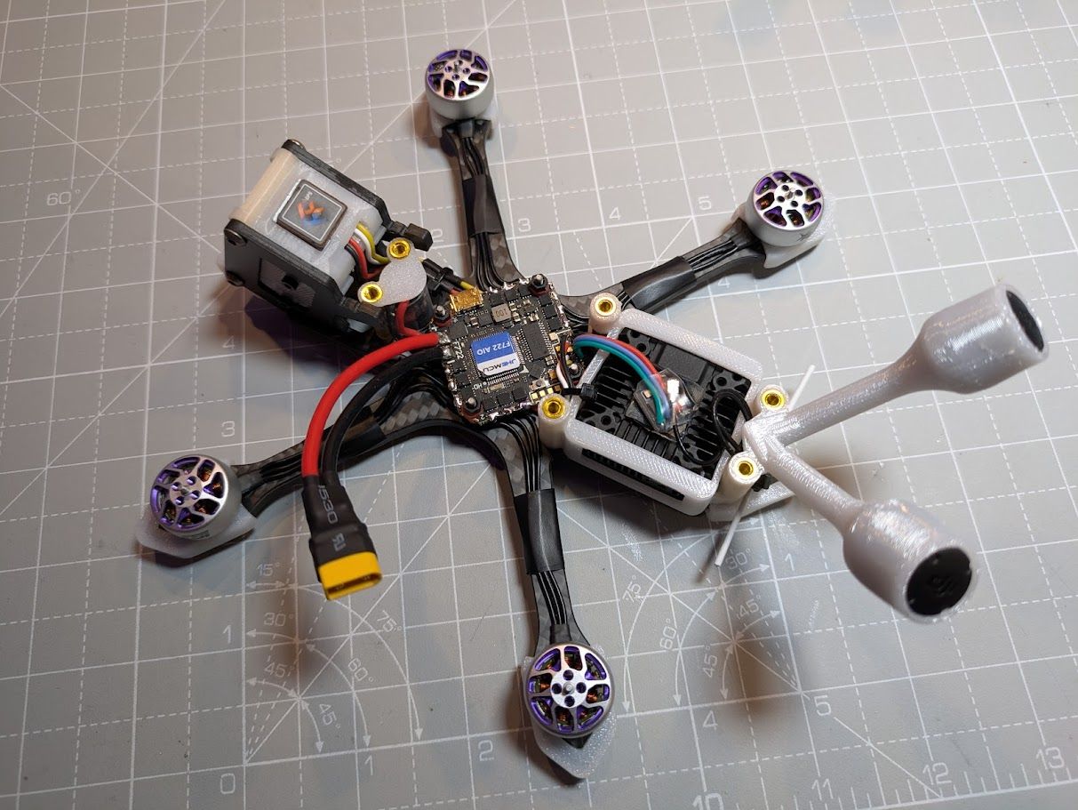

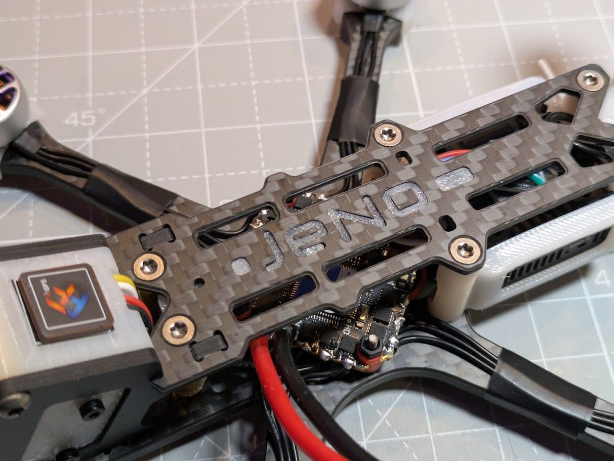

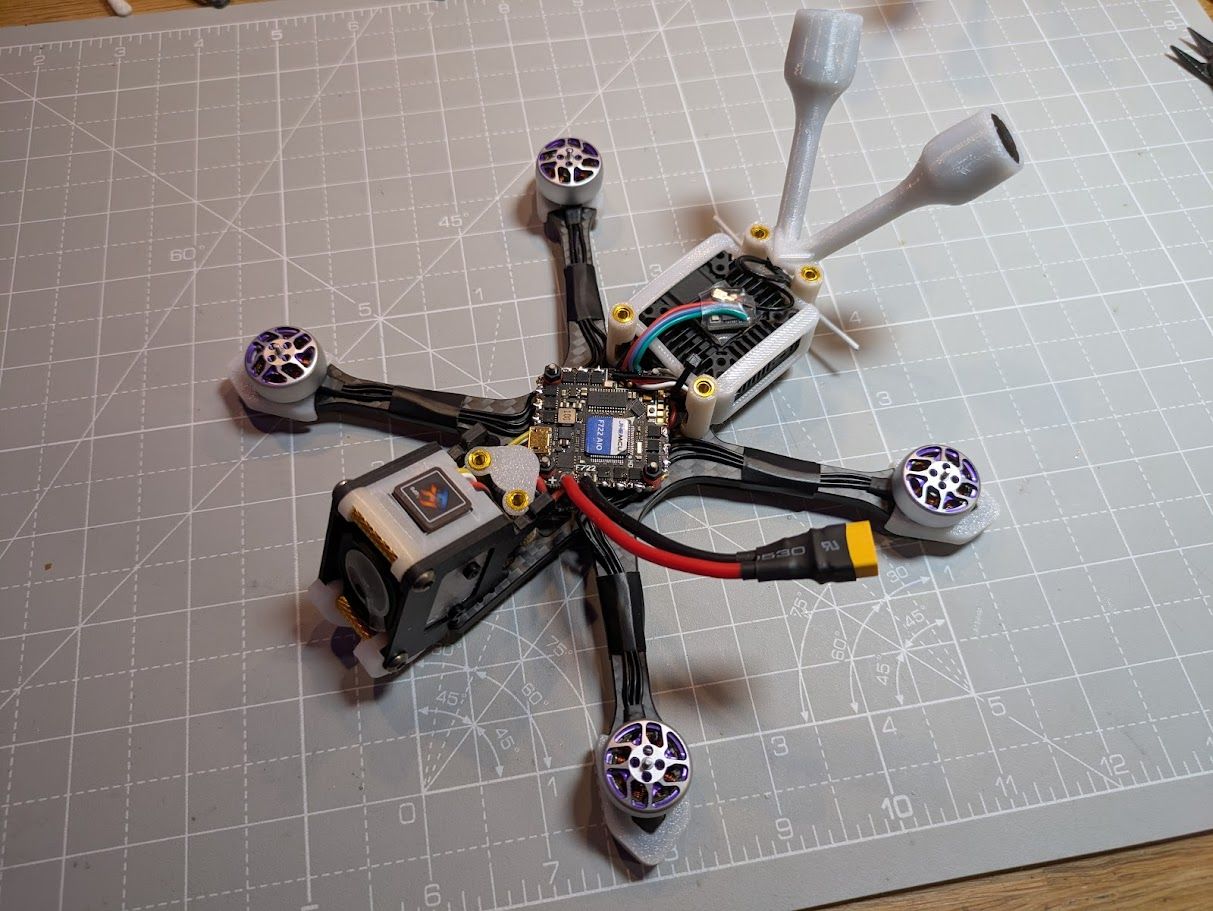

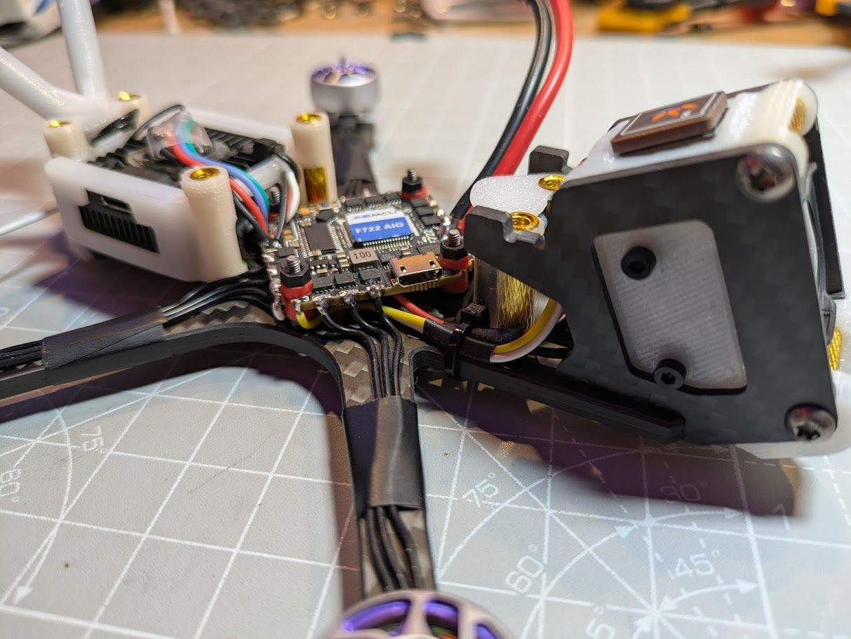

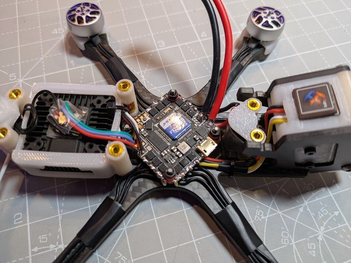

C'était un build quand même assez délicat, avec 12 soudures dans le même coin de la FC pour RX + GPS + O4 Pro.
Si vous regardez les photos, vous verrez que le gyro n'est pas hyper bien placé, il se trouve dû côté de tous mes fils, donc il faut faire attention à le garder bien dégagé.
Mais le résultat est très clean et je suis toujours aussi satisfait de cette FC que j'utilise déjà dans mes 2 JeNo Pocket, le rapport qualité prix est assez imbattable (JHEMCU GHF722AIO-HD 40A).
Seul petit bémol, au premier branchement, mes moteurs ne tournaient pas, ils tremblaient. Les ESCs était mal configurés en sortie de boite ! Le Minimum Startup Power était trop bas... c'est pas méchant mais j'ai eu un moment de doute vu que ça n'a pas été le cas avec mes 2 autres FC. Bref, si ça vous arrive, checkez dans Bluejay que vous être autour de 1025-1035.
Les pads de soudre sur la tranche de la FC, qui pouvaient être déstabilisants au départ s'avère de plus en plus agréables à utiliser et aident à garder une FC bien dégagée.

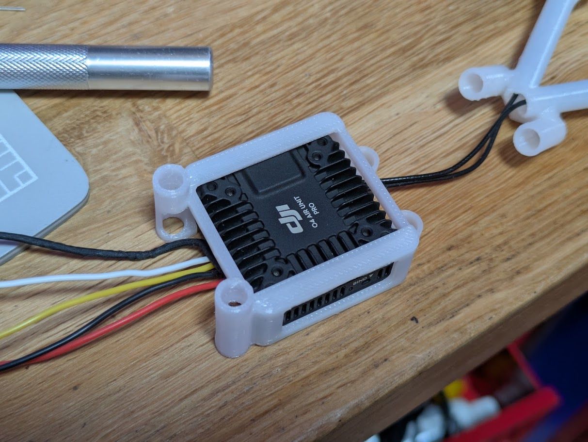

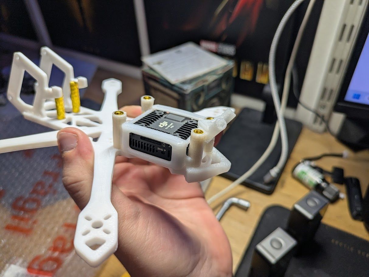

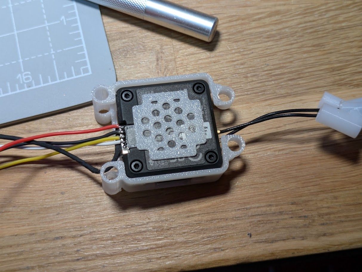

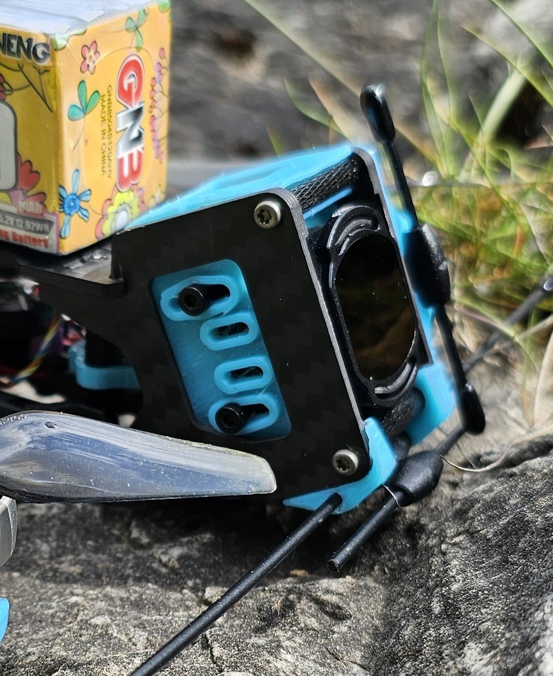

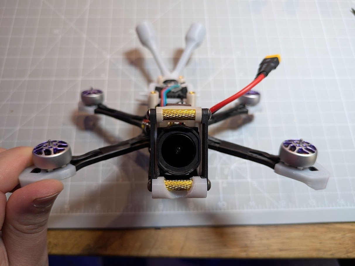

Je suis assez content de la fixation du O4Pro, c'est super propre (en général je le colle au double face + rislan et basta)... Mais ça a été un véritable enfer pour trouver un compromis à la fois propre et maintenable. C'est un truc que j'avais sous-estimé avant d'y être vraiment confronté.
On est content d'avoir le connecteur FC du bon côté, c'est vrai ! Mais par contre, maintenant, pour pouvoir changer la caméra ou remplacer une antenne, il faut obligatoirement retirer le couvercle du O4 Pro... mais pas celui du dessus, celui du dessous 🤯

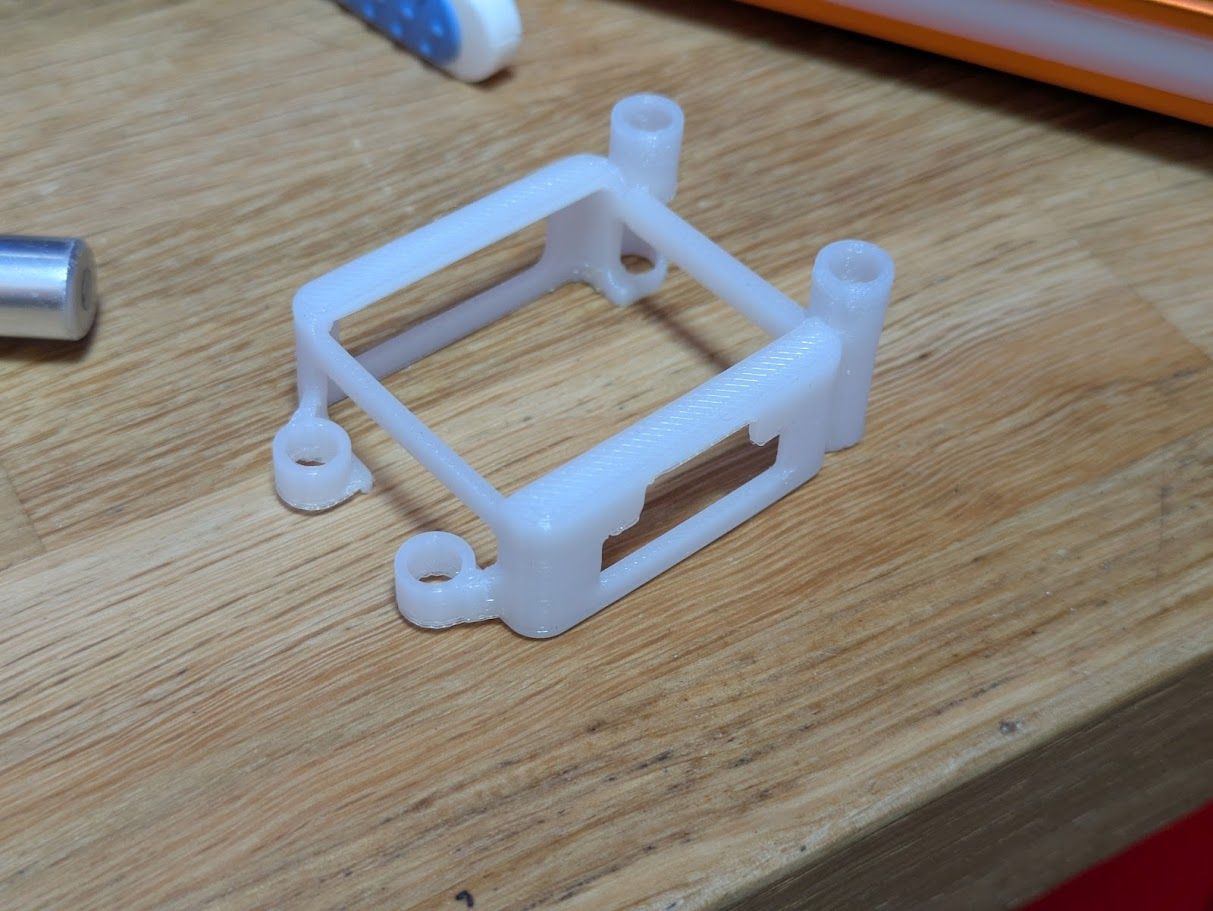

Et à partir du moment où on veut utiliser une cage TPU pour le fixer (j'étais tout content de mon premier proto de cage...), on comprend vite pourquoi c'est la merde :
  • Il faut passer les câbles coax et antennes au travers de la cage TPU
  • On ne peut pas refermer le couvercle du O4 Pro dans la cage
  • Il faut donc faire passer les câbles dans le support TPU, mais le fermer à l'extérieur de la cage TPU et ensuite tout rentrer dans la cage aux forceps.
Bref, ni satisfaisant, ni pratique pour la maintenance. A force de brainstormer avec @nochamo, on a finit par trouver un compromis plutôt pas mal 🙂
Après coup, ca mériterait juste une petite mise à jour pour ajouter une languette anti-eject sur la fente de la carte SD.
Au passage, pour visser les moteurs avec les protections TPU, idéalement il faut des vis de 7mm. Si qqun a un plan pour des vis de 7mm, idéalement en titane et torx, je suis intéressé. Là j'ai passer à la Dremel 16 vis de 8mm, bien relou ^^

A noter que ça nous a permis d'identifier 2 soucis dans les TPU actuels du JeNo 3" en O4 Pro. Les corrections sont sur ce nouveau build, faut qu'on reporte les fichiers sur la page officielle :
  • Support antenne O4 Pro corrigé pour les JeNo 3", celle qu'on avait mis à dispo ne permettait pas de passer le connecteur µFL, merci @nochamo pour la réactivité et le nouveau design !
  • Correction des TPU de cam plate à point fixe pour la caméra du O4 Pro

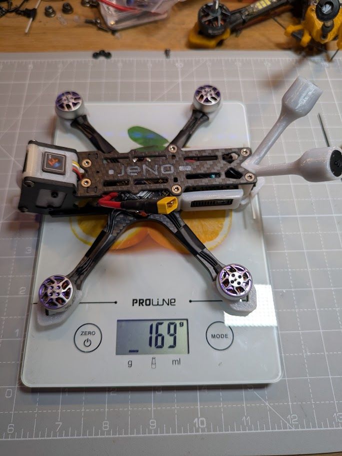

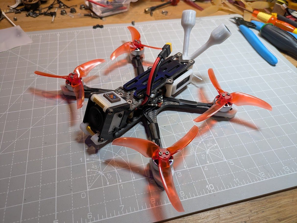

Je l'utilise soit avec mes lipos de JeNo 3" (Dogcom 4S 560 mAh) pour du free tranquille. Mes lipos sont un peu fatiguées, ça me laisse une autonomie passable de 2 min 30. Le sweet spot ce sont les Tattu HV 4S 750mah qui sont en longueur et s'adaptent parfaitement au châssis ! A la montagne j'utiliserai donc plutôt des 750 ou 850 mAh.
Pour finir sur le feeling : pour du freestyle sur des spots petits ou moyens, je préfère probablement le JeNo 3" qui est un peu plus nerveux/réactif et plus compact. Pour du cruising ciné/mid range, le 3.5" sera sans doute une meilleure option. Il est aussi très agréable en freestyle.

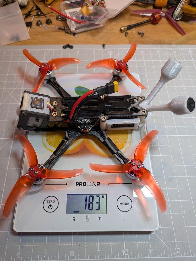

POIDS : 183 grammes

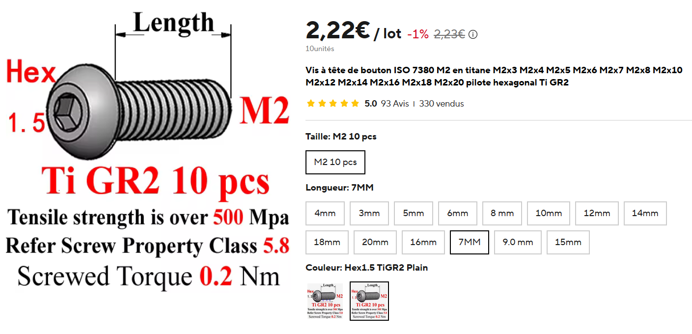

J'ai pas trouvé mieux que ceci a priori
Je vais sans doute finir par prendre un petit stock de ça, le Torx c'est bien mais passer 1h à la Dremel c'est moins fun 😅

Je n'ai pas volé des masses cet été mais j'ai quand même fait un petit edit de balade pépère au-dessus du massif des Bauges !
C'était un peu le test pour voir ce que pouvait donner ce setup 3.5"/O4 Pro comparé à mon 6"/GoPro 10 habituel.
Si je laisse de côté mes conneries : quelques vis mal serrées, une hélice sans vis que j'ai perdu à 1m d'un étang après être allé à 2 km au dessus d'une forêt de sapins 😱 et un softmount que j'ai trop resserré pour la dernière journée, le résultat est plutôt satisfaisant !
Ca vole bien, l'autonomie est bonne, j'ai fait de jolies distances sans le moindre souci, autant que je faisait en 6".
La belle surprise, c'est la qualité du O4 Pro en shootant en D-LOG M et avec un bon workflow en postprod. En tout cas comparé à la GoPro Hero 10, le résultat est suffisamment bon à mes yeux pour faire le switch.
Et la différence entre 3.5 et 6" est colossale, tout particulièrement pour un usage rando. Tant en encombrement, qu'en poids (divisé par 3). Je me retrouve avec une machine tellement plus silencieuse... A la montagne, je suis toujours embêté à sortir mon quad vu le bruit que ca fait, pour la faune et les autres randonneurs, j'attends toujours le moment où y a plus personne aux alentours, parfois j'abandonne même l'idée de faire une ligne. Et quand je vole, je suis tjrs stressé de faire chier le monde. Là pour le coup, je le sors beaucoup plus facilement et sereinement.
Il y a au moins 2 choses à optimiser : le softmount, s'il est trop serré, on prend des vibrations, donc je vais le revoir un peu et le GPS qui met souvent du temps à fixer. Si bien que j'ai souvent décoller sans le fix GPS ^^
En tout cas, test concluant, pour mon usage, c'est game changer. Je ne sais pas si on peut parler de LR à ce niveau, mais c'est sans problème parfait pour du midrange à qques kilomètres 🙂
  • Bouillant ! 3
Décidément Jérôme... déjà lors du build de mon Jeno 3 pouces j'avais hésité avec un 3,5, mais là tu me donnes diablement envie de m'en faire un ! Ce sera l'occasion de tester le O4 pro en espérant ne pas avoir la même déception qu'avec le O4 lite de mon Jeno Pocket (même si finalement à l'usage on s'y fait peu à peu...).
Juste 2 petites questions : Romain t'a découpé la frame et aussi imprimé tous tes TPU, ou bien tu t'es occupé de modéliser et imprimer tes propres TPU ?
Par ailleurs, je pense faire la même chose que toi en optant pour les moteurs FlyfishRC 1204 en 4500 KV puisque j'ai les mêmes sur mon 3 pouces. Tu dis les avoir bridés mais comment ? Dans BF dans l'onglet PID et pourcentage de la limite des gaz ? Je n'ai jamais compris l'équivalence avec les KV...
Merci par avance pour ton retour, et grand bravo pour tes images à la montagne elles sont chouettes ! 👏
