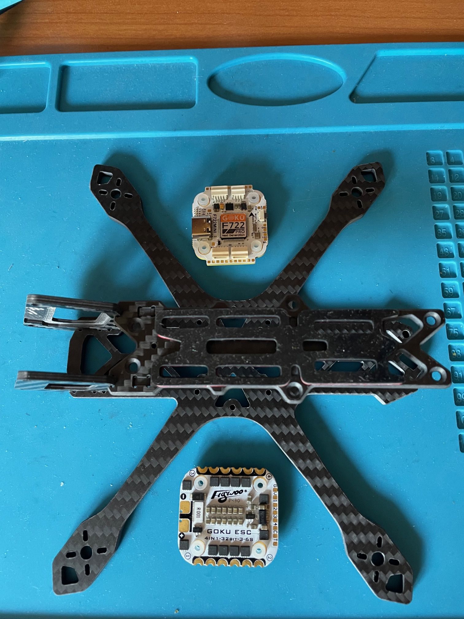

Bon et bien bingo, je viens de recevoir ma frame de Jeno 3,5 pouces découpée par Eric de @Cncdrone91 que je remercie au passage pour sa réactivité.
Mon dilemme se situe sur le choix des moteurs. J'ai déjà les FlyFishRC comme Jéjé sur mon 3 pouces, donc pas bête pour mutualiser le spare en effet, mais j'aimerais bien tenter aussi autre chose : par exemple ces Xnova mais malheureusement pas en stock chez DFR... quelqu'un aurait-il un avis sur ces moteurs ?

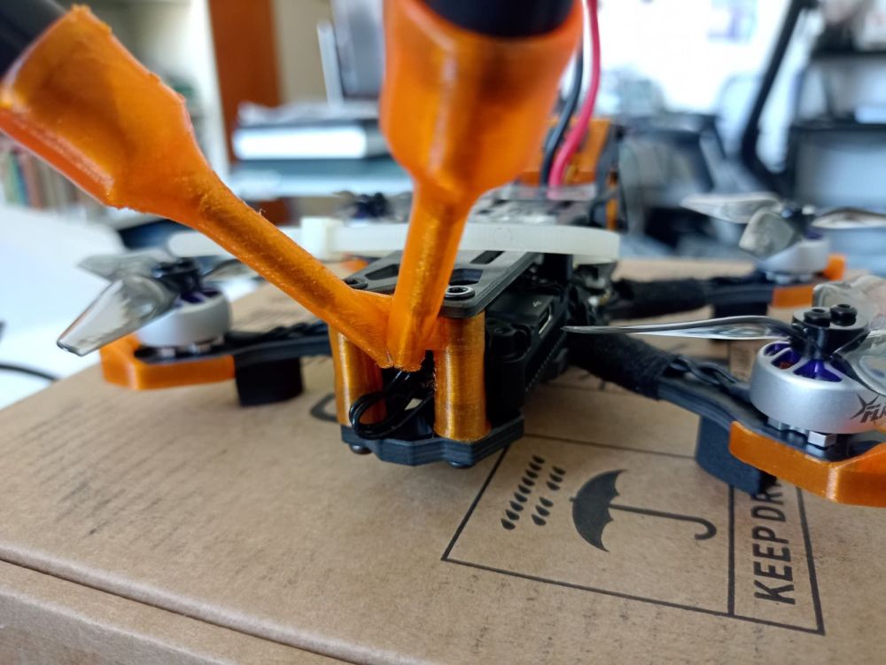

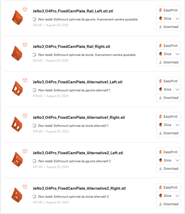

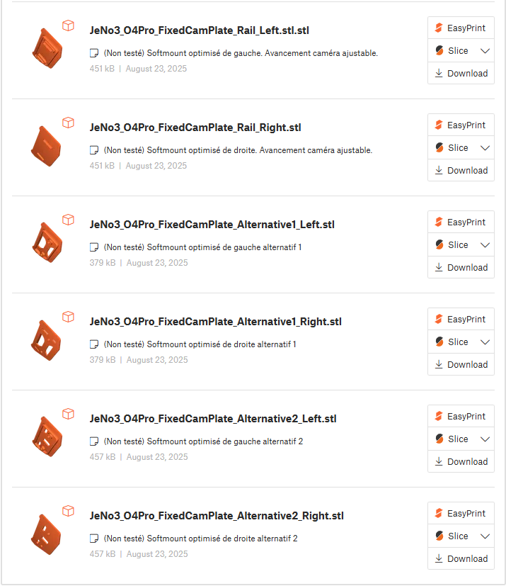

J'en profite pour dire que je viens d'ajouter des TPU pour les caméra plates. Le but étant d'aider à la stab en supprimant les vibrations que j'avais eu quand j'avais un peu trop serré les vis caméra. Je les ai imprimé pour vérifier que ça se montait bien mais je ne les ai pas testé en vol.
J'ai tenté 3 stratégies différentes :
  • Rail pour ajuster le recul de la caméra, sur le 3" ca ajoutait de l'amortissement
  • 2 versions ajourées de manière différentes
Dans tous les cas, j'ai affiné l'épaisseur du TPU qui était l'un des principaux soucis je pense. Les 3 sont dispos sur la page Printables :

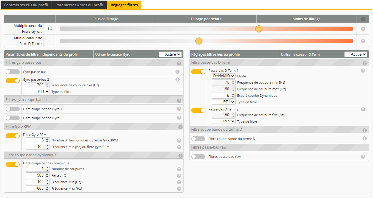

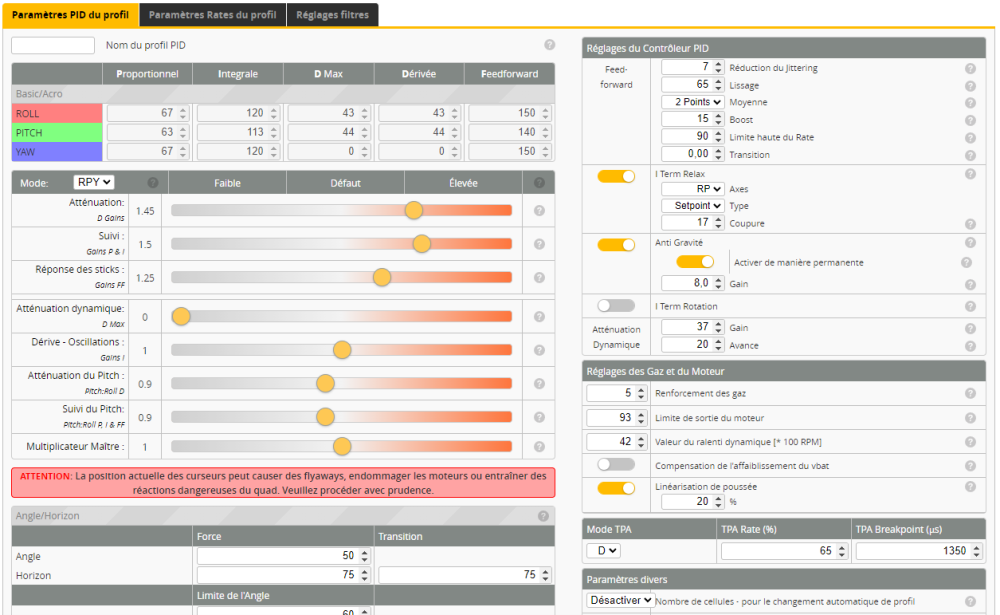

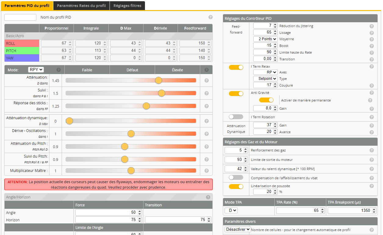

Et comme ça m'a été demandé par ailleurs, je mets ici ma config actuel (PIDs et Filtres). Attention, c'est bien mon tune pour ma version, avec des 1404 4500 KV.
Ma version était découpée avec l'ancien carbone de CNC27, qui était un peu flexible sur certains axes. Suite à mes retours, il a changé son carbone et ça devrait être maintenant encore plus rigide. C'est la raison pour laquelle mon filtrage n'est pas très agressif.

Pour les TPU, j'avais déjà imprimé ceux avec un trou fixe, je verrai si ça fonctionne bien comme ça, merci pour avoir proposé tout ce choix !
et dernière question sur le tune : il dépend des moteurs sans doute, mais aussi de la stack utilisée j'imagine... Je vais tester stock et on verra si besoin, mes compétences en matière de tune sont plus que limitées...
Ma stack est la Goku F722 mini V2 en Am32.

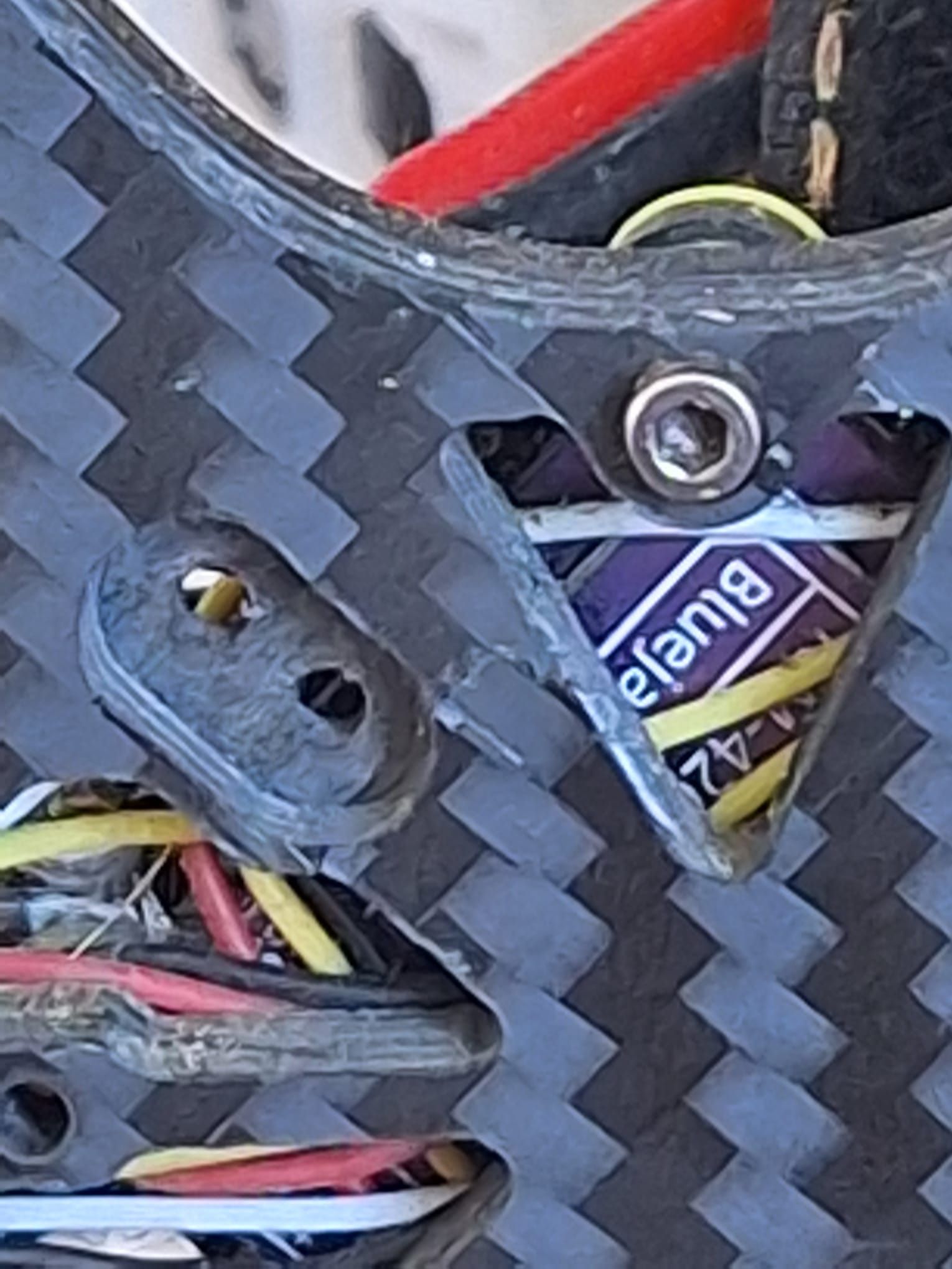

@Jerome Une question me taraude... Sur la version 3.5" "originale", tu semble dire que les hélices apparaissent (un peu) dans le DVR. Hors, dans cette version, que j'ai monté, ce n'est pas le cas.
Je pose cette question car je trouve cette version trop "fragile"... j'ai cassé un bras (sans m'en rendre compte) et refaire couper une bottom plate est assez onéreux (sans compter le temps pour tout remonter). Je me pose donc la question de faire comme @Jimbo : faire un mix entre la version "bras séparés" et ta nouvelle version "Custom"
As-tu un avis sur cette solution ?

il y a 25 minutes, RockFPV a dit :
Alors perso je suis anti-"bras séparés" sur les JeNo 3" 😉 On s'éloigne de concept super léger voulu. La version 3.5" est forcément un peu plus fragile vu que les bras sont un peu plus longs (mais ça ne se joue pas à grand-chose). La version 3.5" (Custom) je ne l'ai utilisée qu'en ciné, donc je l'ai pas trop violentée. La version 3" a mangé du béton, des IPN, des échafaudages, des murs, sans protection de bras et je n'ai jamais rien cassé. Là où j'ai éclaté des bras séparés sur d'autres frames sur des pauvres crash dans l'herbe.
Par contre, il faut que le carbone et le sens de la découpe soient bien adaptés. Le 3.5" renforcé que j'avais fait découper chez Cnc27 pour cet été, il a bien volé mais il était hyper flex. Son carbone n'était pas adapté. Et je pense que, effectivement, il serait plus fragile que la normale. Depuis je lui ai signalé le problème, il a changé son carbone et c'est maintenant beaucoup rigide.

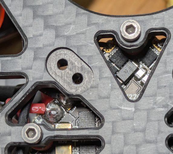

Je pense que les poches permettant le montage des stacks 20x20 fragilise la frame (découpé dans du T700) :
WhatsAppImage2025-09-0714_19.48_4184b044.thumb.jpg.85d12f9adf35cfccaff217184981a449.jpg
Qu'est-ce qui est cassé ? Je ne vois pas bien sur la photo, à part les rayures en surface.
N'hésite surtout pas à demander lors de la découpe de supprimer les trous ou poches que tu n'utilises pas. On prévoit pour que ça s'adapte à un maximum de situations, mais l'avantage de l'Open Source c'est que ça peut être modifié en quelques secondes. C'est rare que je fasse découper exactement tel quel. Y en a qui rebouchent tous les trous etc.

Ah ok, je voyais bien la couche supérieure un peu abimée mais sur la photo on se rend pas compte que c'est cassé sur toute l'épaisseur. Je m'attendais plus à une casse de bras, à cet endroit je suis quand même assez étonné. Au moins il suffira de boucher les trous pour régler ça.
Pour les passages fins, c'est important que la découpe soit bien clean et précise aussi. Y a pas mal d'irrégularités sur ta photo. Rien de dramatique, mais quand je compare à à ce que j'ai reçu, c'est pas aussi net.

Effectivement... Je viens de me rendre compte que le découpeur a fait une erreur lors de l'usinage des poches... il est rentré de 3mm dans la bottom plate au lieu des 1 mm spécifiés... Ceci explique certainement cela...

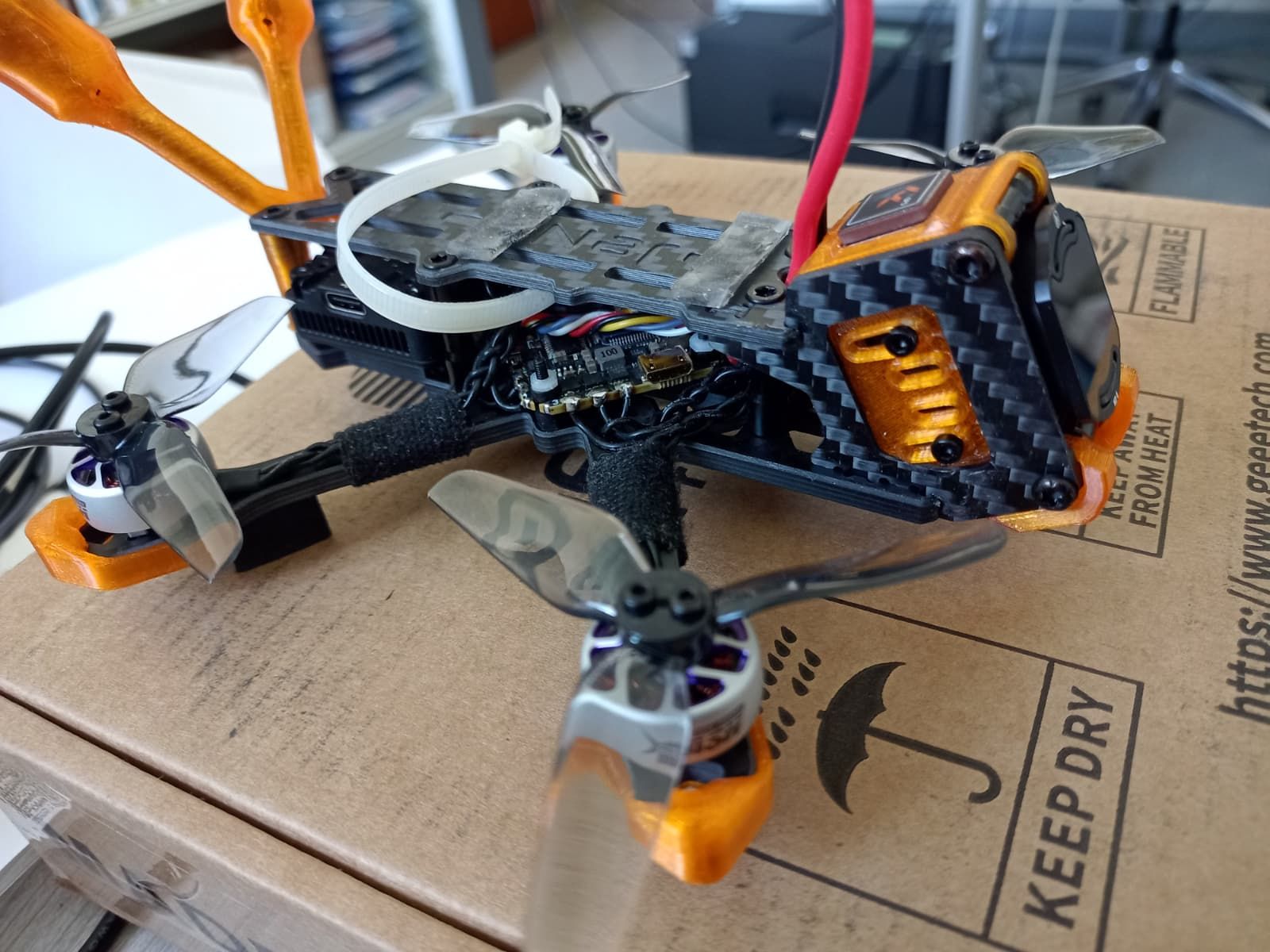

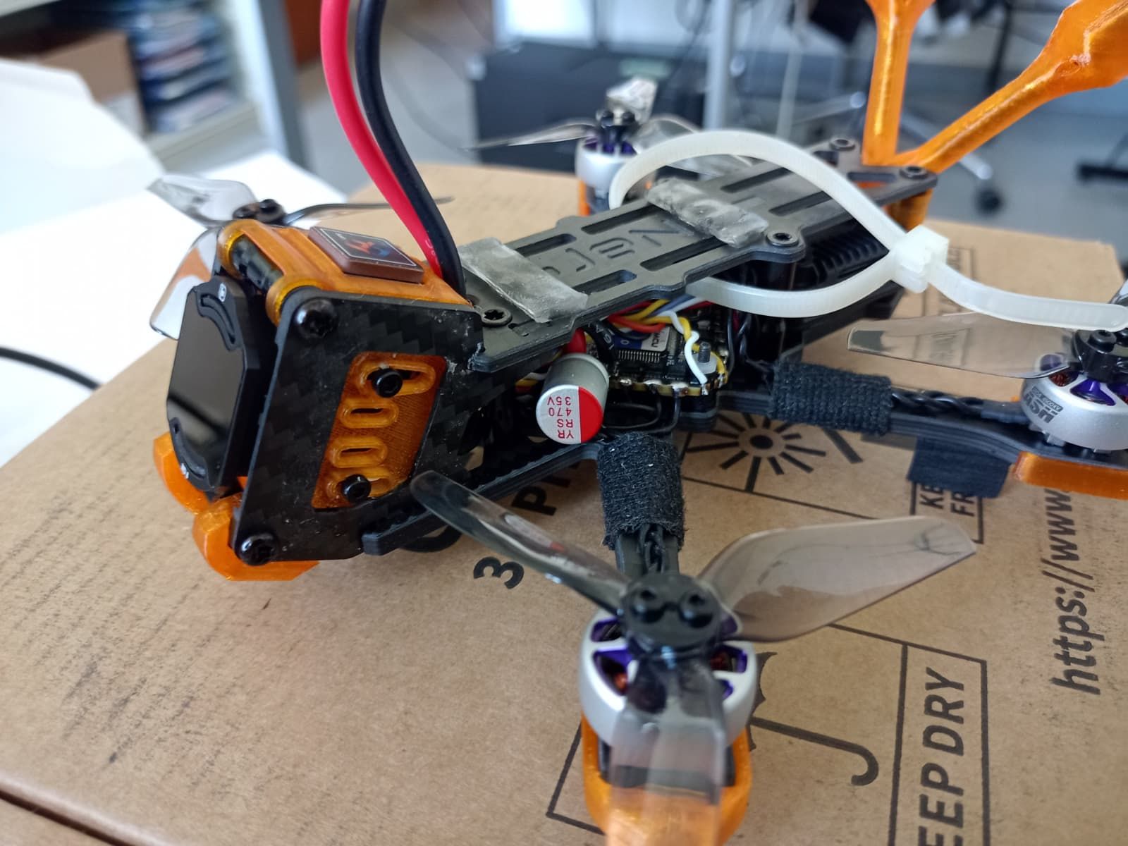

Voilà le miens avec le setup :
Frame découpée par CNC91.
AIO JHEMCU GHF722AIO-HD 40A
Moteur Flash 1404 4500kv
HQProp Durable T3x2.5x3
DJI O4 Air Unit Pro
GPS FlyFishRC M10 Mini
Batterie Lipo 4S 560mAh 150C - Dogcom
Les entretoises à section variable ne sont pas compatible avec les TPU
Les câble RF d'antenne sont malheureusement torturé comme sur beaucoup de frame.
Ça vol bien, pas encore tuné, je fais voler ces battery sur un Xknight4" ultra léger pour les décharger gentiment .
Je sais pas comment régler les oscillations d'assiette lorsque je coupe brutalement les gaz.
Le Jeno Pocket est beaucoup moins bruillant. Je ne pourrai pas utiliser les Hélices Avan 3.5x2.8x3 qui ont plus de pas, plus d'accroche, ces hélices sont plus silencieuses.
J'adore ces moteurs flyfish, ça respire la qualité, le bruit qu'ils font c'est clean (bon c'est tout neuf ...)
A voir après tune si le problème persiste, si c'est le cas tu peux monter un peu l'anti gravity et/ou le Dynamic Idle

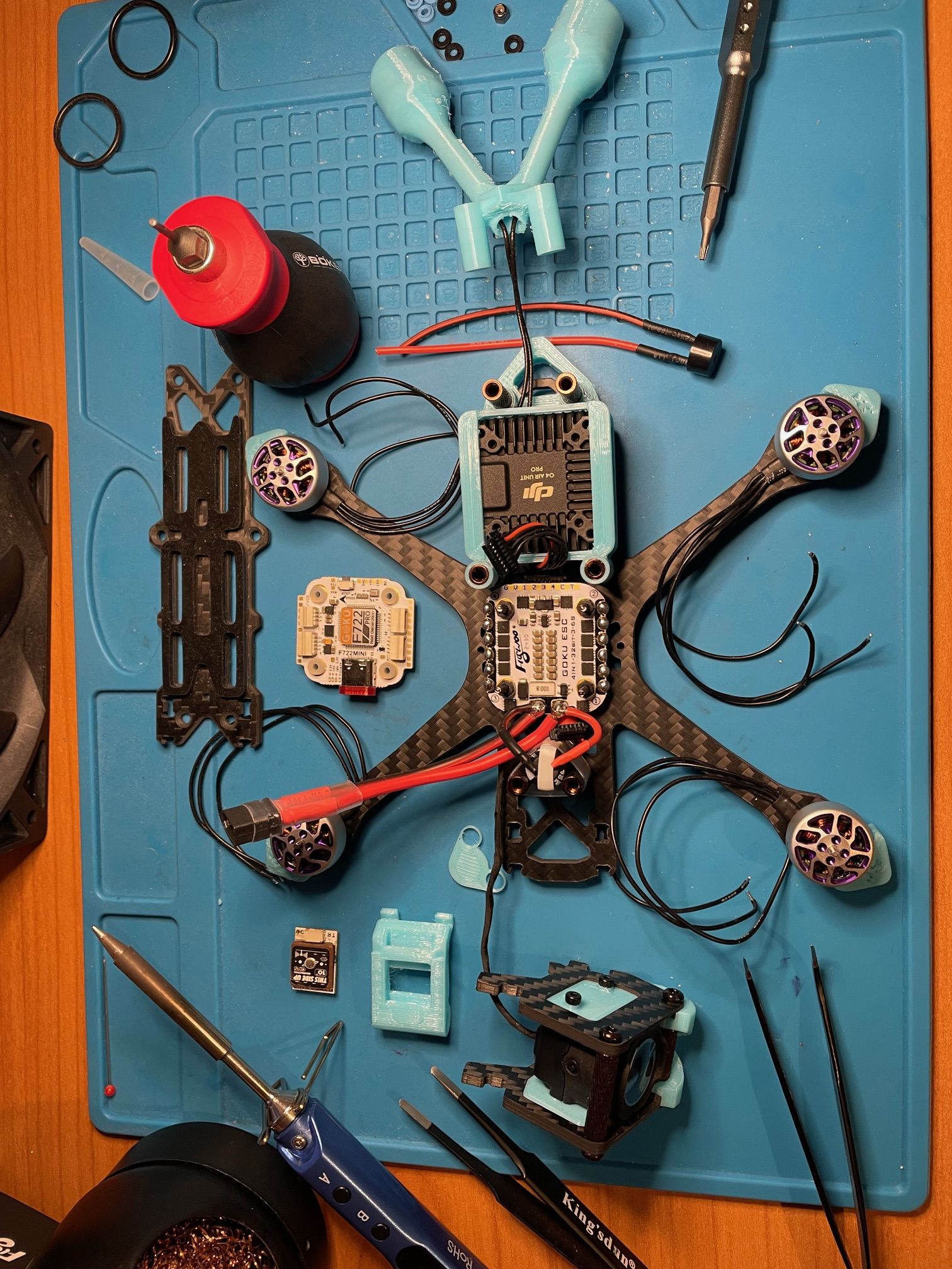

je prends enfin le temps de reprendre la construction de mon Jeno 3.5 et j'avoue que ça rentre vraiment au chausse-pied !
Heureusement que le bus a été rallongé de 2 mm... Merci Jérôme !
A ce stade, je peux déjà connecter la FC aux ESC et faire un 1er test lipo + smoke stopper non ?
A très bientôt pour la suite...

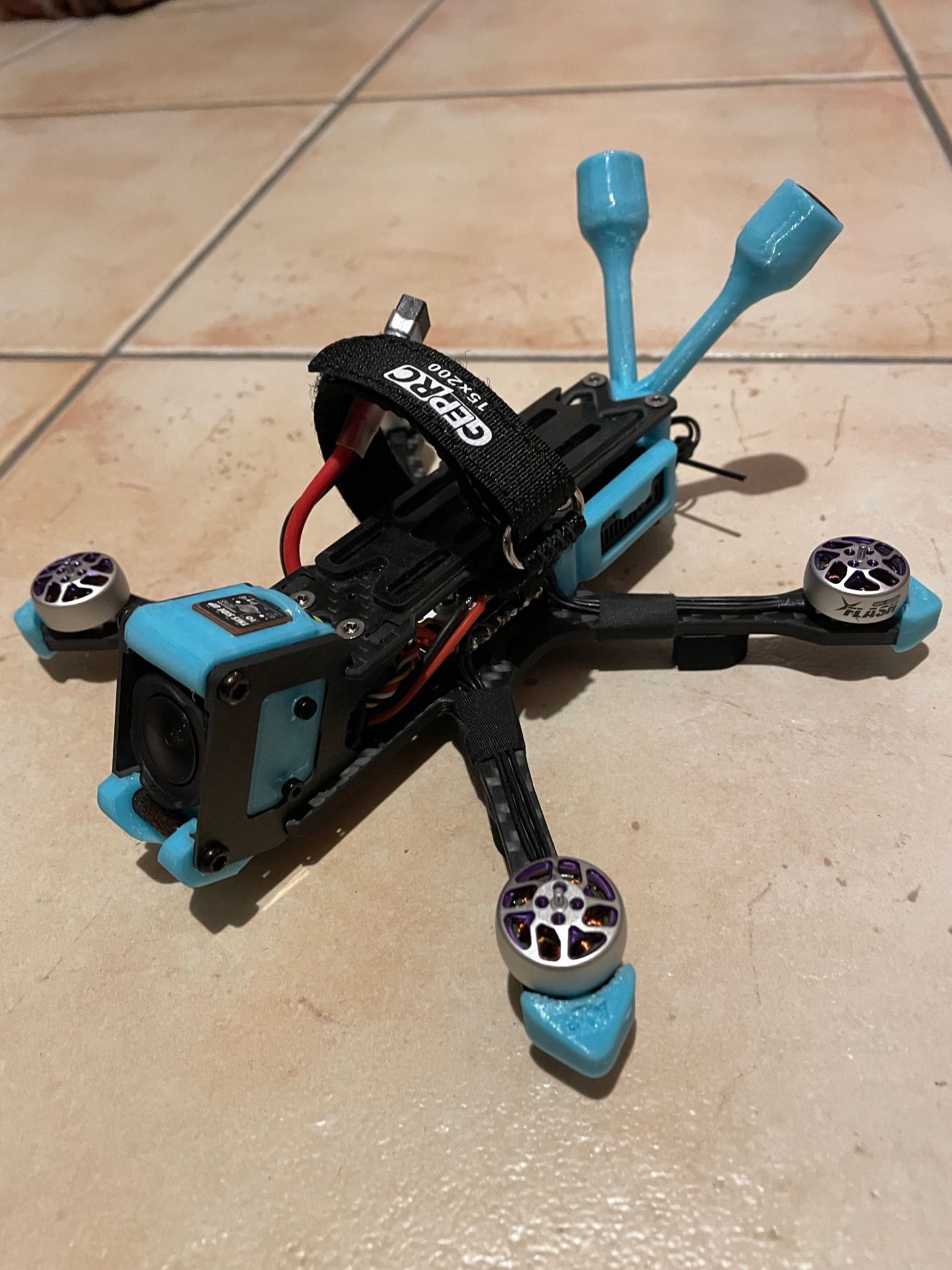

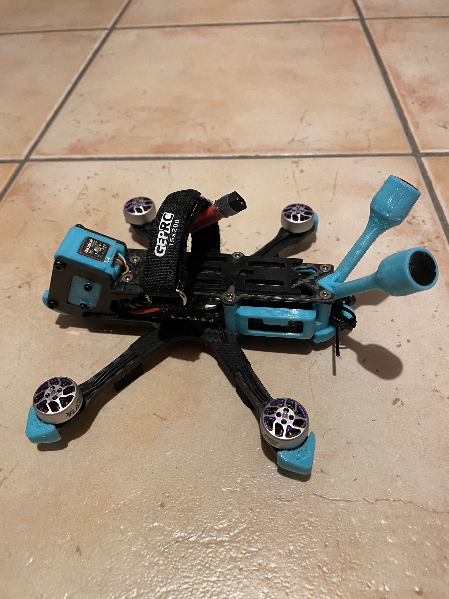

Jeno 3,5 pouces enfin terminé !
premier décollage dans le jardin nickel, je suis content d'avoir tout bien réussi.

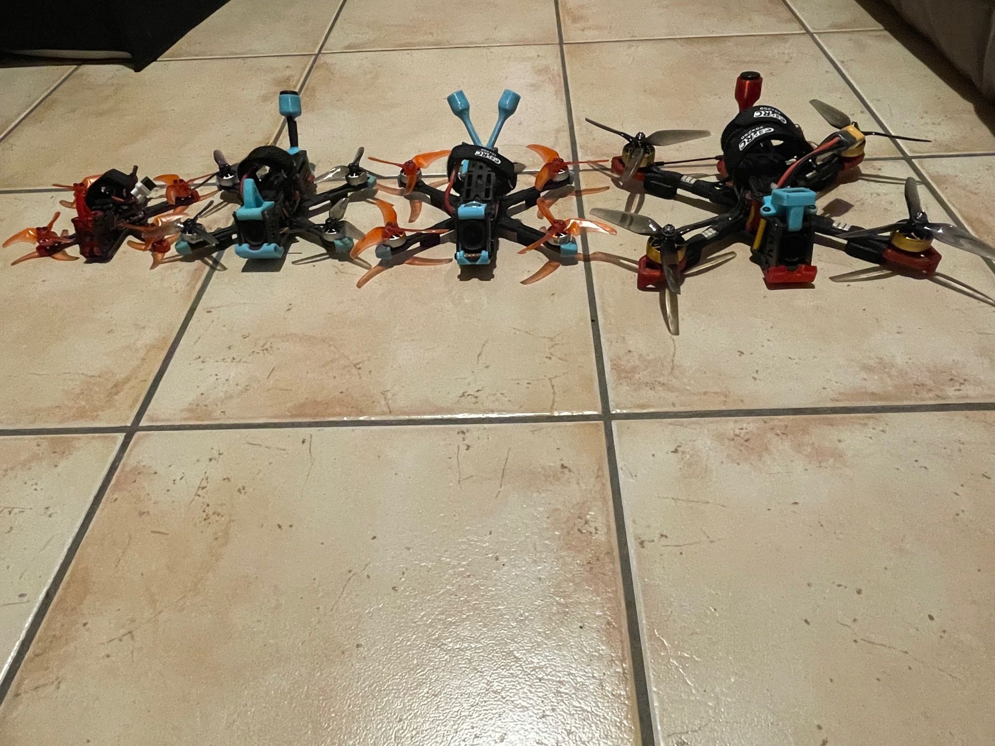

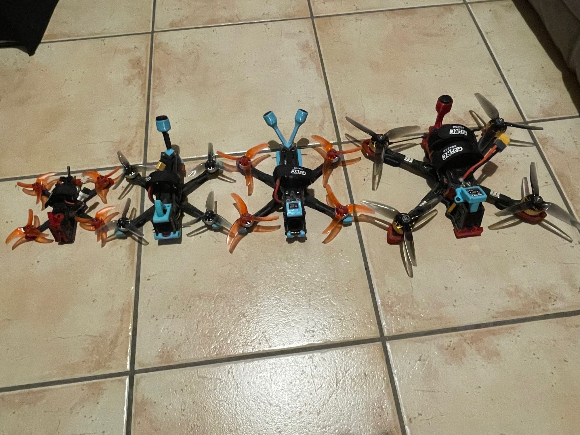

J'en profite pour vous montrer ma petite famille Jeno avec le pocket, le 3 puis le 3,5 et le 5 pouces !
A bientôt.
