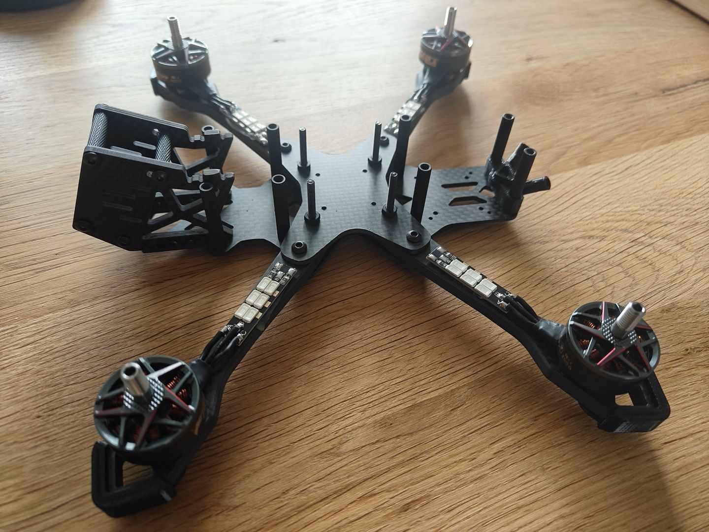

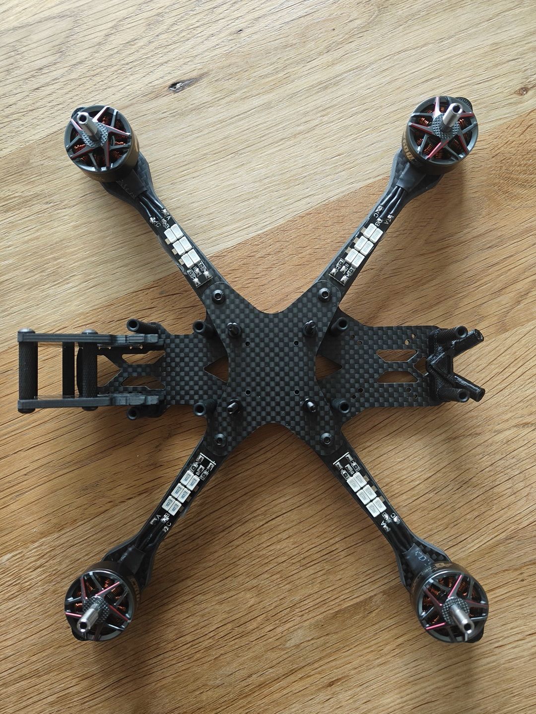

Bon, je n'ai pas eu le temps de faire grand chose pour le moment à part monter la frame, installer les moteurs et les souder aux racewire...
J'espère ce soir avoir le temps d'aller jusqu'aux ESC.
Je dois refaire le montage à blanc pour bien vérifier dans quel sens je vais mettre la stack mais à priori il y a quand même pas mal de place pour avoir la pigtail à l'arrière.
Concernant l'ESC j'ai posé la question au vendeur aliexpress pour savoir comment je peux flasher les ESC, j'attends une réponse en croisant les doigts qu'il y a bien un firmware compatible 😅
IMG20250604190205.thumb.jpg.4f1d7096eb508683c2a1da1997ea95d3.jpgIMG20250604190231.thumb.jpg.8370d9239b0d0e9e6a76c09d74f71352.jpg
