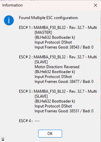

Ça faisait un moment que je n'avais pas pris le Jeno5, et là à l'armement j'ai un message chelou; il refuse de démarrer bien sûr ^^
Dshot - Telem
Quelqu'un peut m'expliquer, je n'ai rien paramétrer de plus ou moins par rapport au dernier vol ..
J'ai trouvé ça, mais pige pas je suis en 5.3 .. @Jerome @nochamo ???? Help !

il y a 36 minutes, Jerome a dit :
Peut-être juste la nappe mal connectée
Fort possible, ou un esc cramé ... Merde, va falloir que je les soude pour être fixé 😭
Modifié (le) par spid99
  • Triste... 1

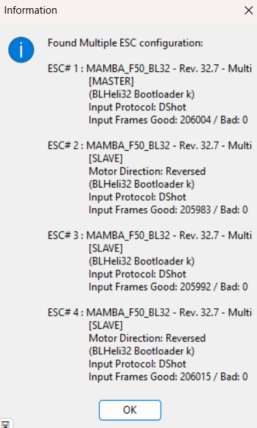

j'ai changé la nappe et miracle !
Grosse chatte! 😅
Y'a des jours comme ça, j'ai même réparé le kayou au passage, hier il a morflé (l'alime merdait) câble changé et impec 🙂

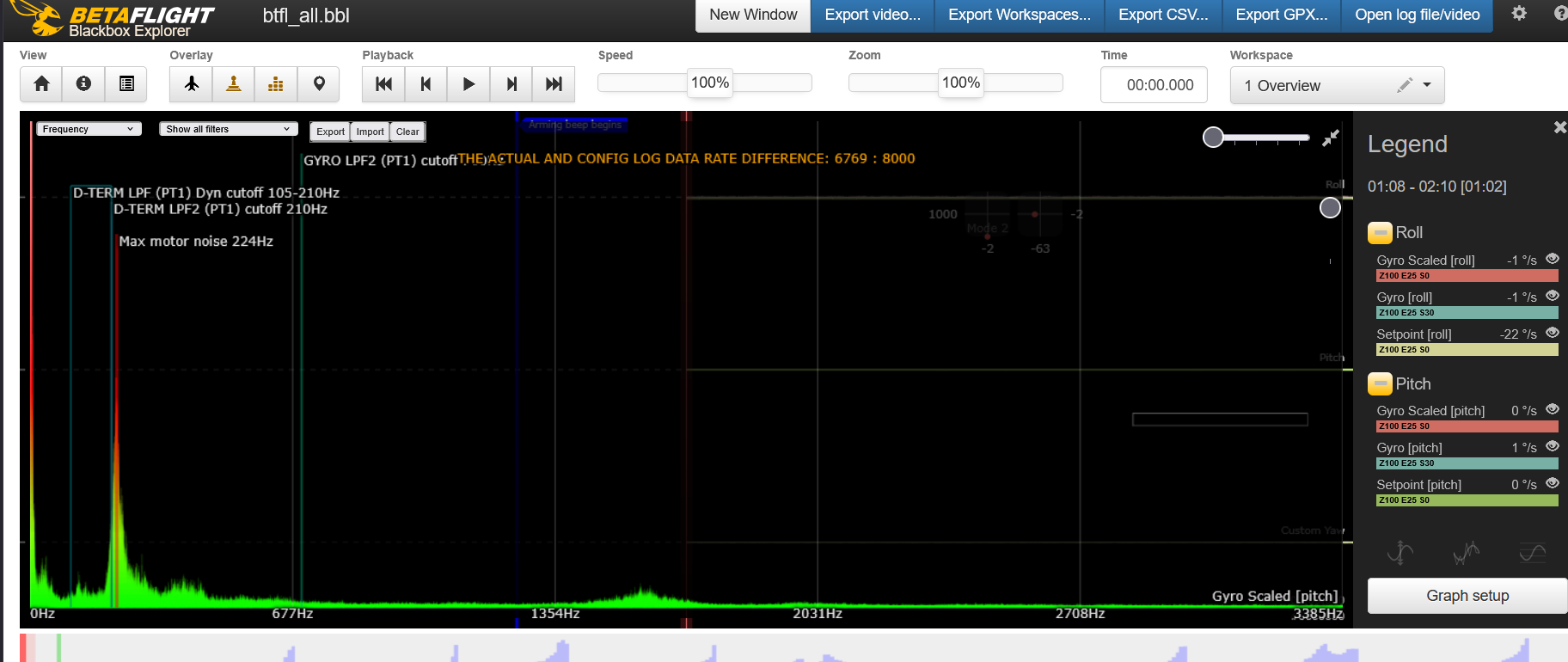

Nickel, je viens de le tester, j'ai appliqué le preset jeno5.1, il vol bien, mais sur la BB j'ai un pic sur le pitch à 224hz, il est bien filtré ensuite. Je vais regarder si un fil ne traine pas sur la carte 🤔
C'est grave doctor ? @nochamo
btfl_all.rar
  • Triste... 1
C'est pas normal en tout cas......
Verifie bien le montage, sinon faudra faire tourner la fc pour voir si ca change d'axe..... et si ca change, c'est le gyro qui est mort......😬
