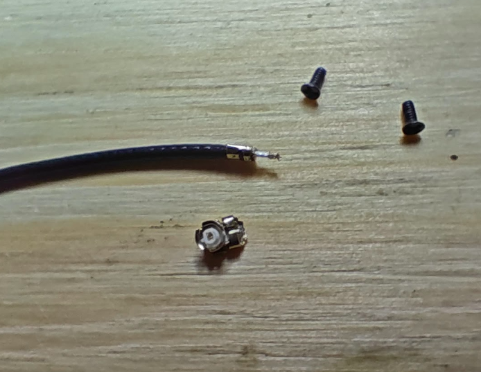

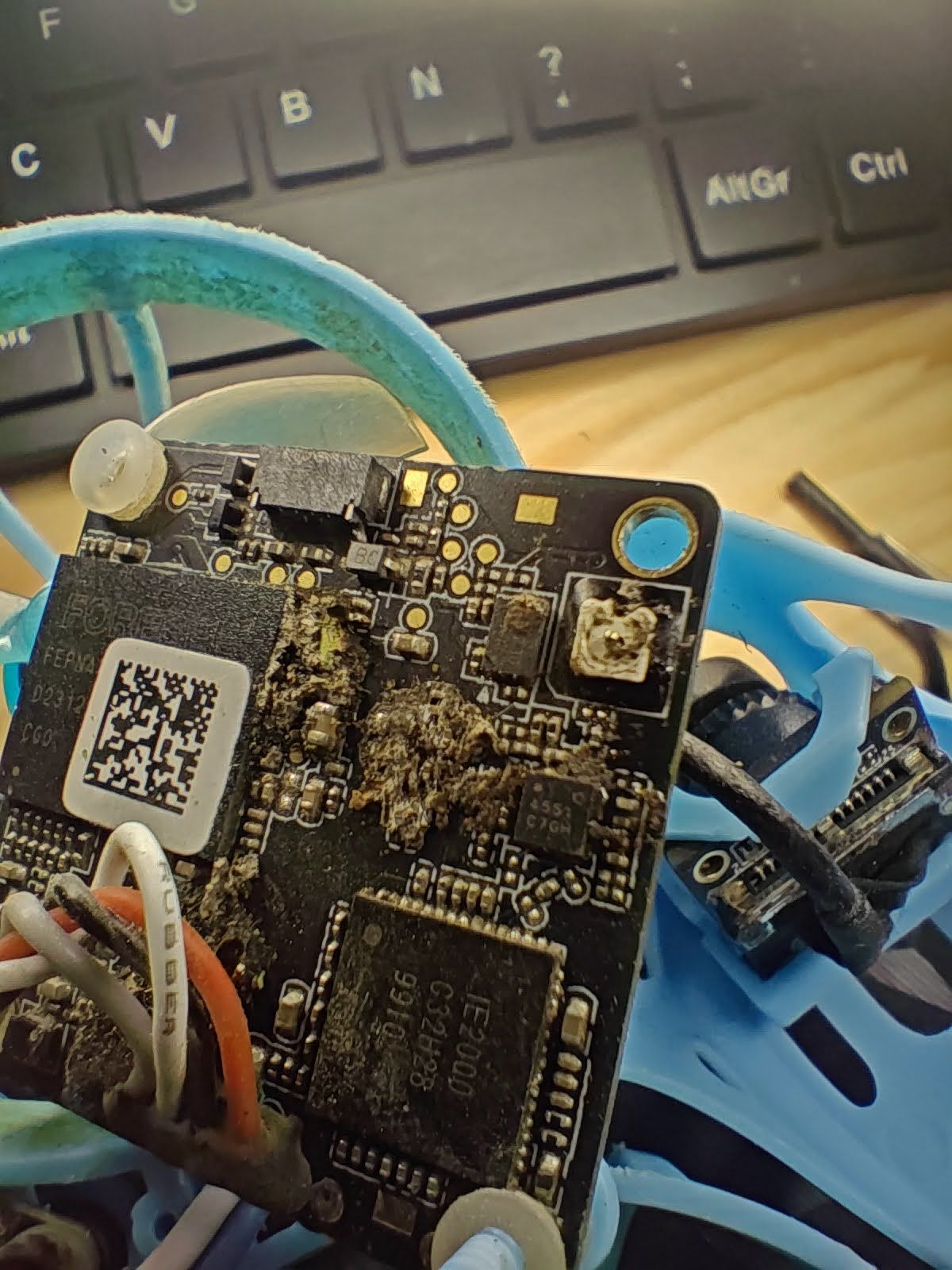

Hier lors d'une session avec mon Tiny je trouvais que j'avais beaucoup de soucis de stabilité sur le retour vidéo (et une portée largement plus limitée qu'habituellement - et ça m'a causé des gros crashs), et pour cause le connecteur U.FL sur le VTX était en train tout doucement de se casser (alors que l'antenne est collée avec de la colle chaude) et l'antenne a fini par s'arracher avec une partie de la prise U.FL du VTX 🥲
Est-ce que ça se répare ou je suis bon pour commander un nouveau VTX (les saletés sur la carte c'est de la colle chaude qui a dû couler avec la surchauffe du VTX) ?
C'est ce que je voulais éviter de lire... Bref je dois me commander un autre VTX juste à cause de cette petite prise antenne...
D'un autre côté, je pourrai essayer de réparer en me disant que si ça marche tant mieux, sinon poubelle. Je vais essayer de trouver cette prise sur aliexpress, sinon en Europe je vais avoir des frais de port bien plus élevé que le prix du composant 😅
Merci en tout cas !
Tu peux tenter la réparation, le connecteur a l'air assez isolé du reste des composants.
Petit vol d'essai dans un volume restreint. De toute façon vu que c'est un tiny t'iras jamais loin avec, évite juste au dessus de l'eau.
Je vais tenter de réparer, j'ai en attendant commandé un autre VTX et des prises U.fl mâles à souder.
Ce qui me gène un peu, c'est le fait que le support antenne semble être noyé/collé, parce qu'au final ce n'est qu'un fil à souder.

Dans la série j'ai pas de chance avec les prises U.Fl, maintenant c'est la prise de l'antenne qui s'est désolidarisée... Vu la taille du trou pour y mettre le signal et sans équipement pour faire ça, ça va être compliqué... 🥲

Pour la prise sur le VTX j'ai réussi à souder un nouveau connecteur mais qui n'a pas le tenu le coup longtemps (faut dire que je l'ai maltraité pour voir justement si ça tient bien)... J'essaierai de le ressouder, je pense que c'est franchement faisable (je pense que j'ai oublié de souder des pads pour le fixer à la carte). Je n'ai pas de station à air chaud, mais je reste confiant avec ma station de soudure.
Pour l'antenne je vais peut être commander des connecteurs car j'ai normalement toutes les pinces nécessaires pour faire le serrage sur le fil parce qu'à la pince ça risque d'être vraiment pénible...

Hier j'ai réussi à cramer le VTX de mon Jeno Pocket, il fallait donc que j'en trouve un autre pour pouvoir voler dans les prochains jours, et comme j'avais pas vraiment envie de démonter mon Meteor 75 Pro qui vole très bien je me suis forcé à essayer de réparer la prise U.fl sur le VTX.
Après avoir bien nettoyé et étamé les pads sur le VTX, ça n'a pas été trop compliqué de souder une prise dessus. Je pense que j'ai bien mieux réussi que la première fois et j'espère que ça sera suffisamment solide.
En tout cas, ça se fait sans trop de mal avec un fer à souder !
