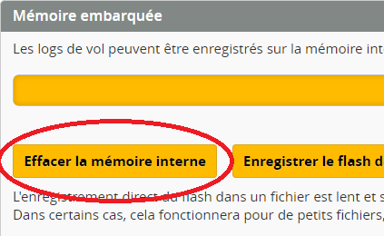

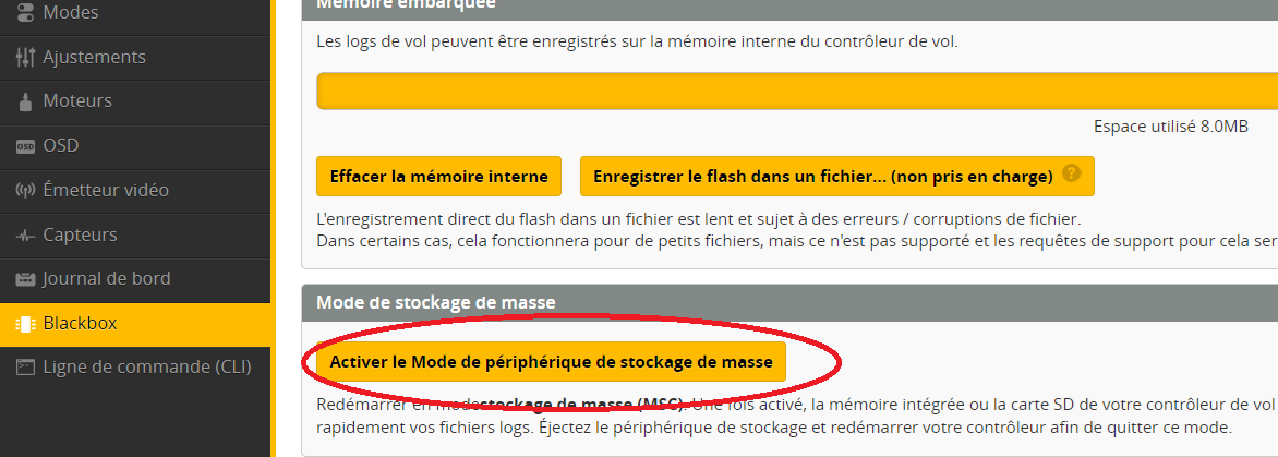

spid99 Posté(e) Aout 8, 2025 Signaler Posté(e) Aout 8, 2025 Pour récupérer le fichier il faut activer le mode "périphérique de stockage de masse" Puis ouvrir le lecteur et récupérer le fichier : N'oublie pas, ensuite, de remettre à zéro la mémoire : 1
