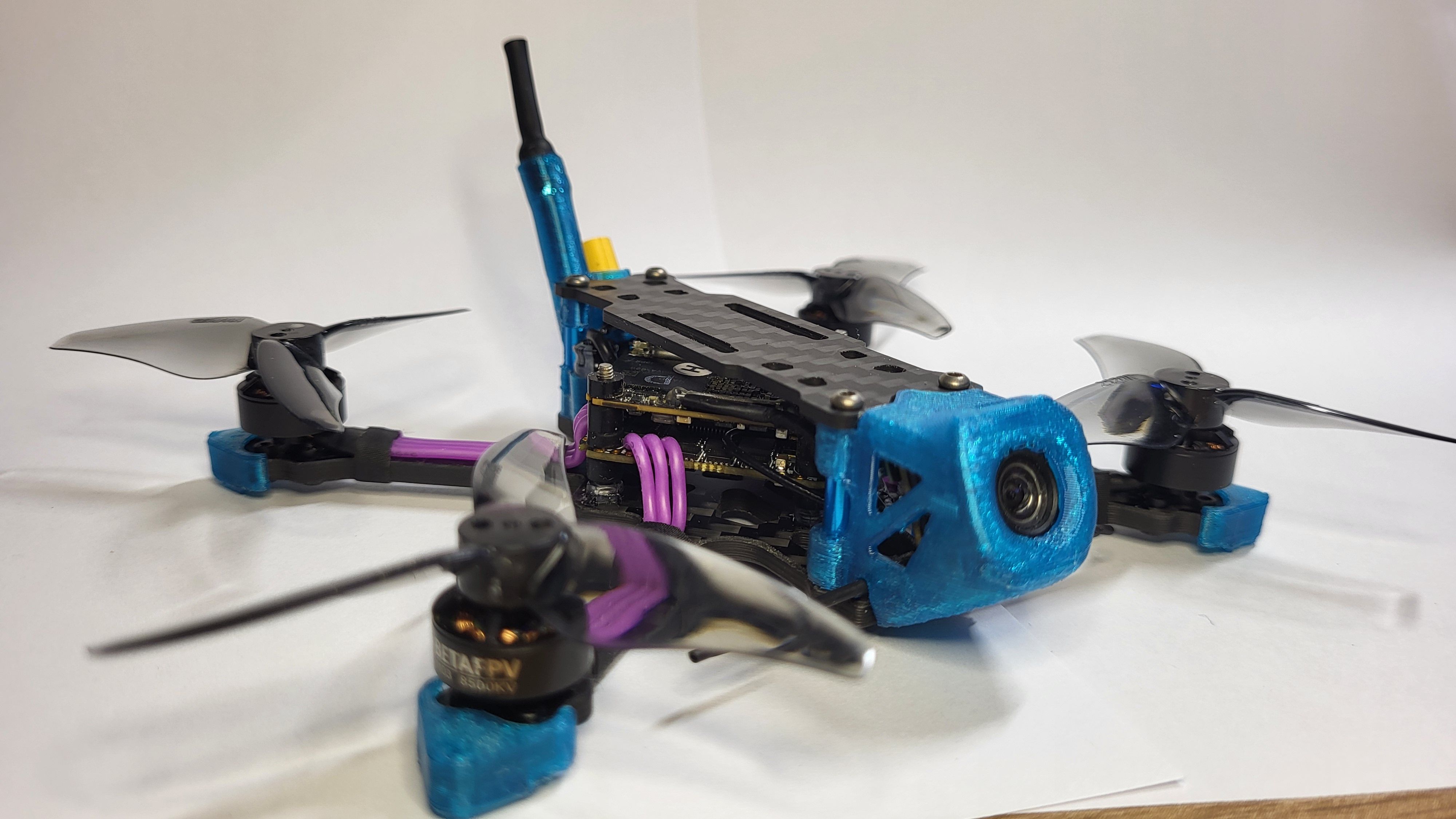

LA CONCEPTION :

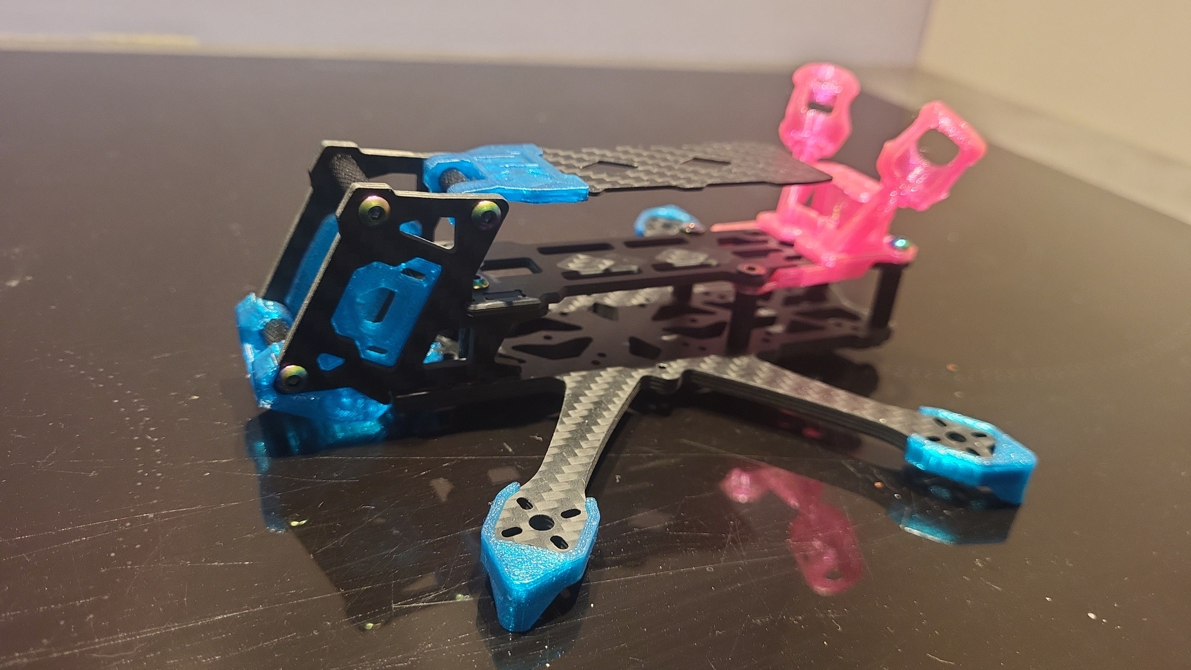

Je me suis pas pris la tète , j'ai opter/ copier ce qui fonctionne bien  la même géométrie que le jeno pocket ...afin de retrouve la mème agilité et pas d'helice dans le FOV !
Pour le reste de la frame , je suis parti sur des bras un peu plus fort que le pocket , et j'ai réduis au maximum de carbone utile , la frame est plus courte , le placement des composant est plus limité .

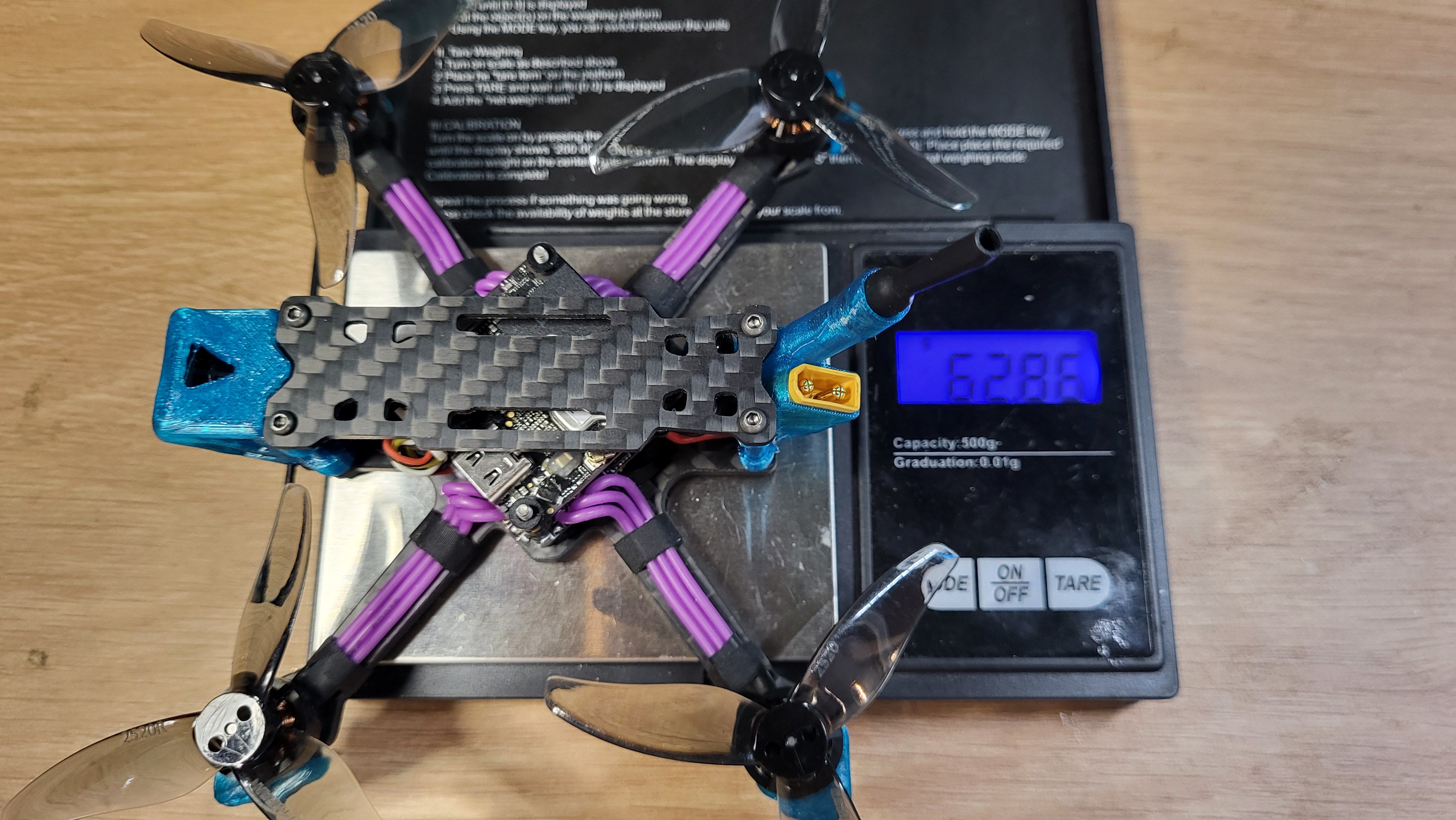

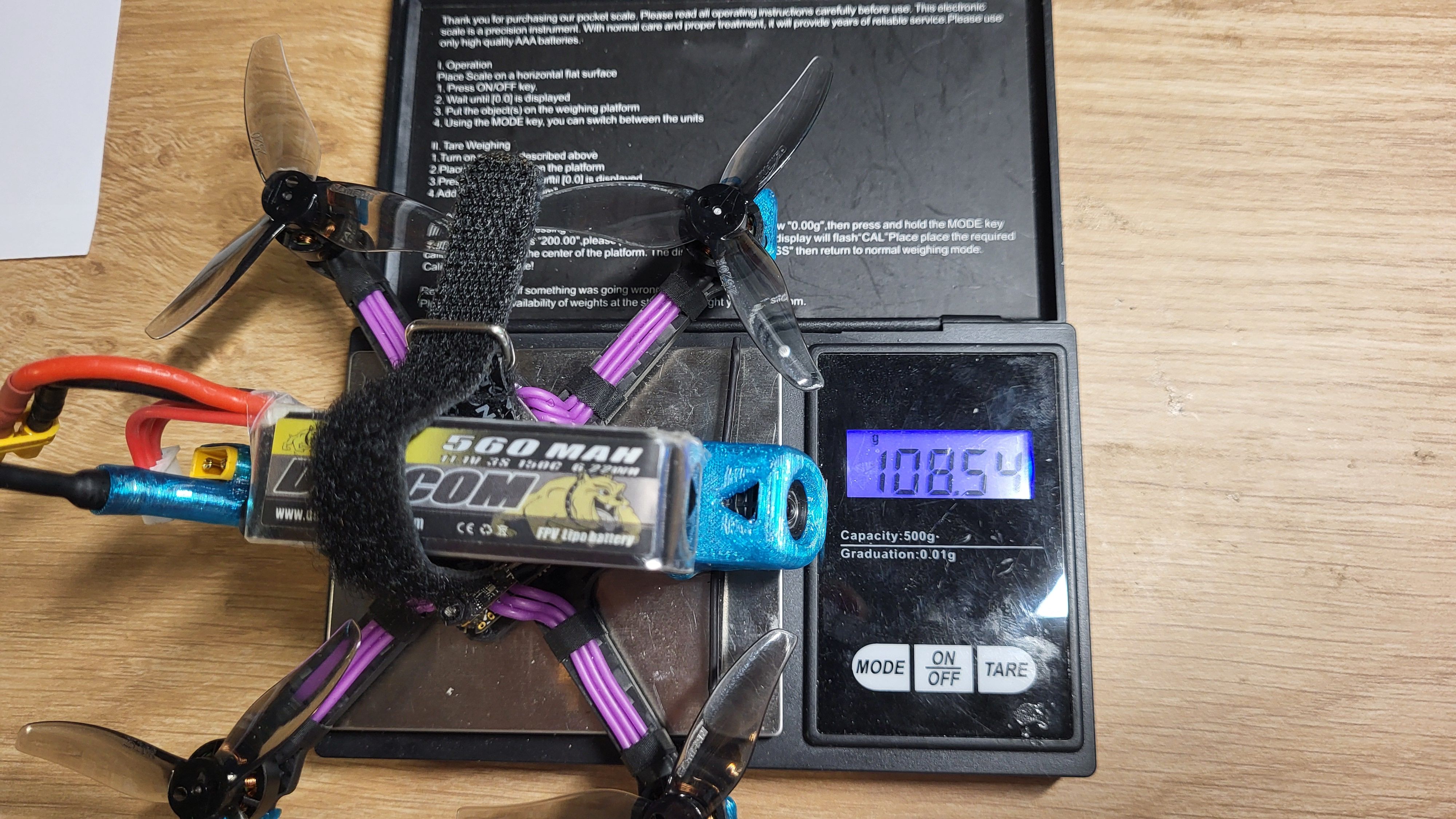

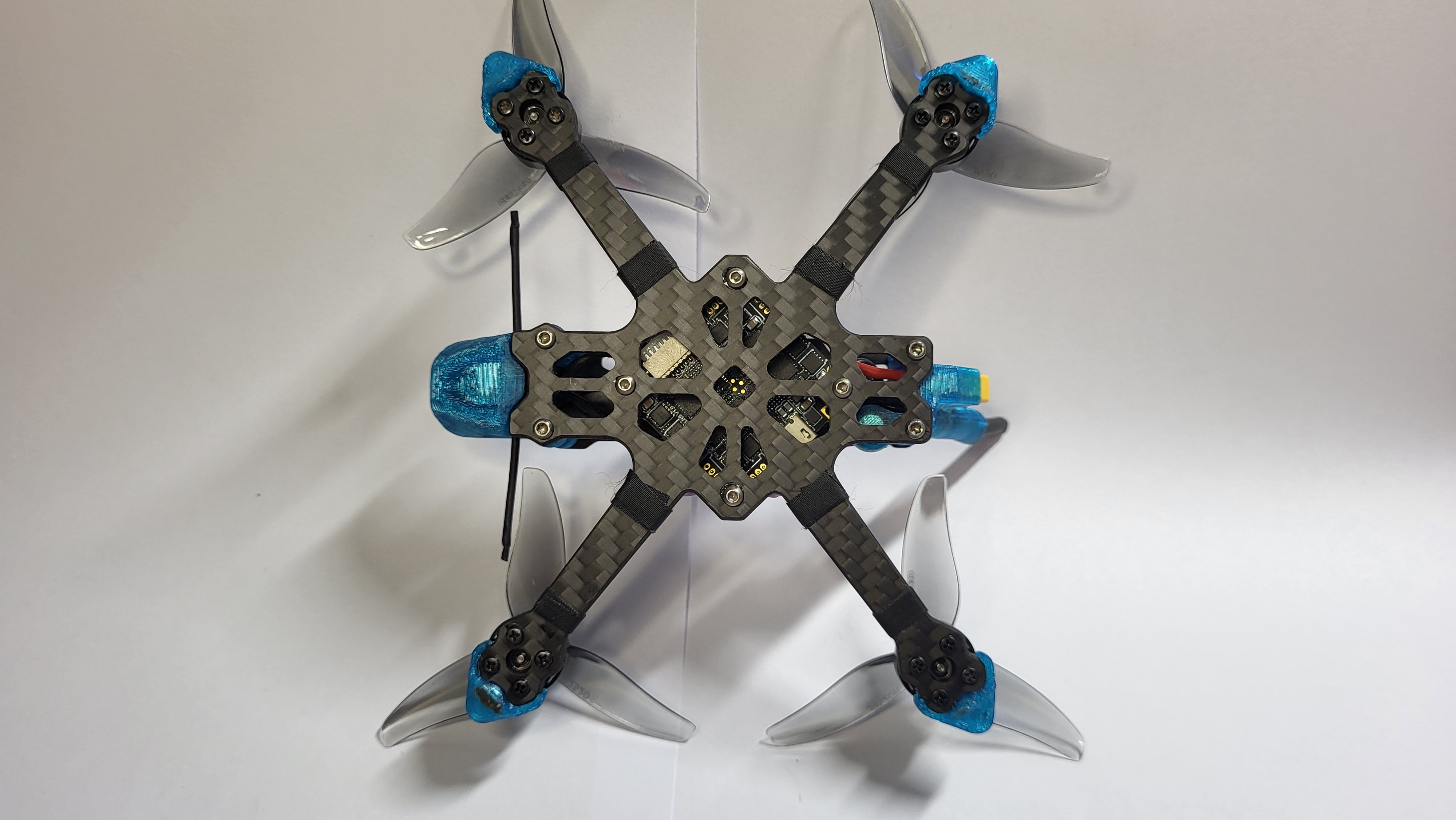

La bottom est en 3mm et le top je l'ai passer en 1.5 mm .j'arrive a 15.33 g de carbone , la première version était a 17.22 grammes ( la top etait en 2mm et les bras plus large ) .

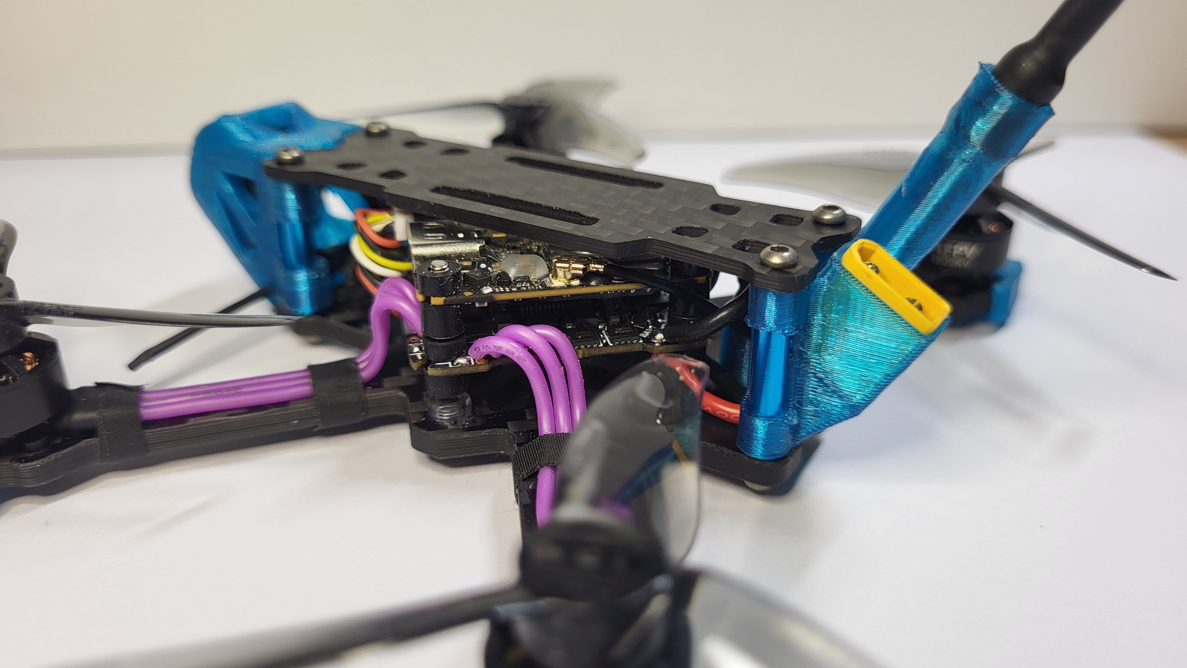

les tpu minimalistes poids total moins de 5 grammes , visserie full titane , j'arrive a une frame a environ 23/24 grammes full tpu ! il serait possible de gratter un poil de carbone sur la bottom , mais je vais arrêter la ! j'ai trop de frames proto ...au fond d'une boite 😅
EN BREF :

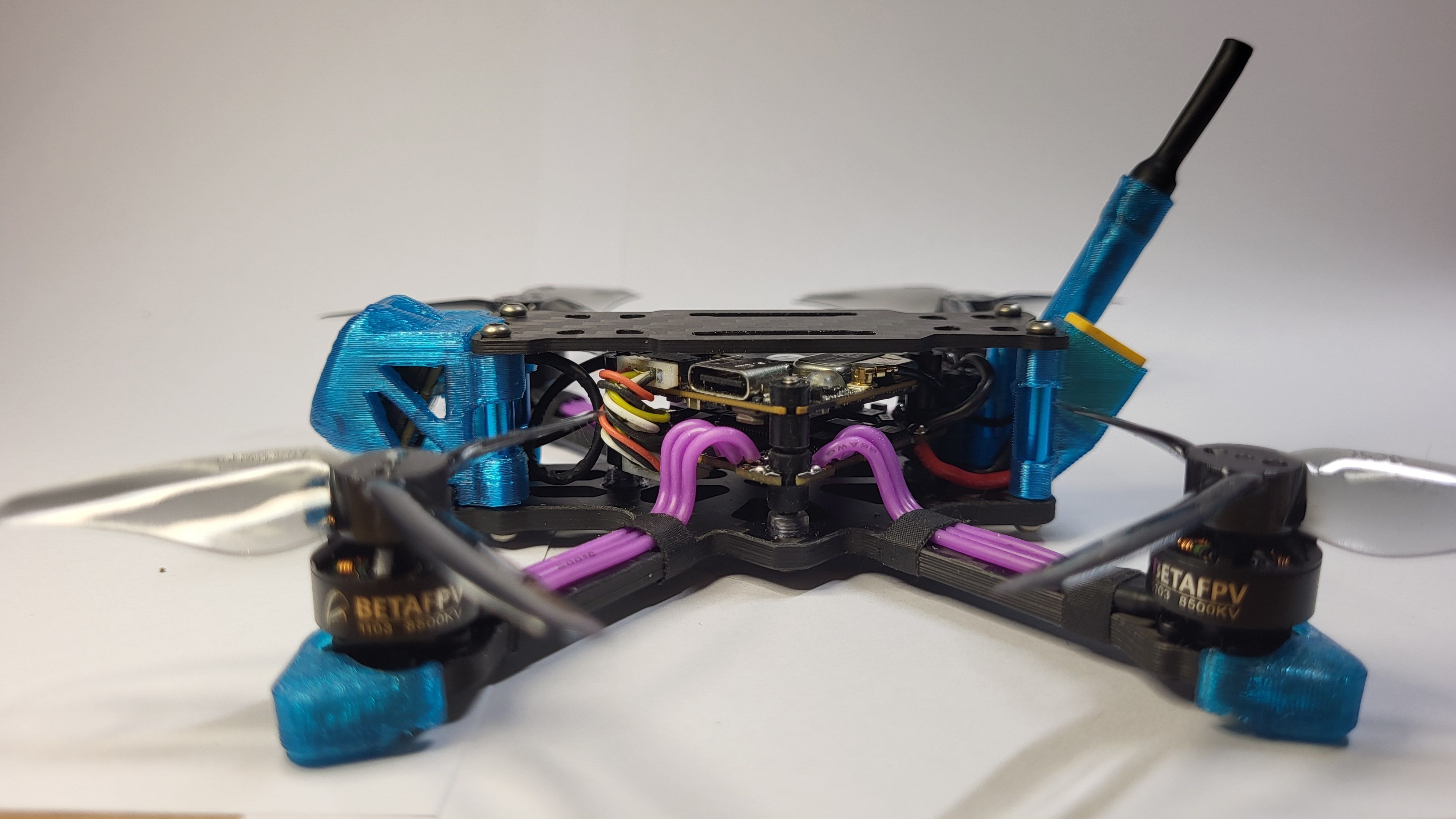

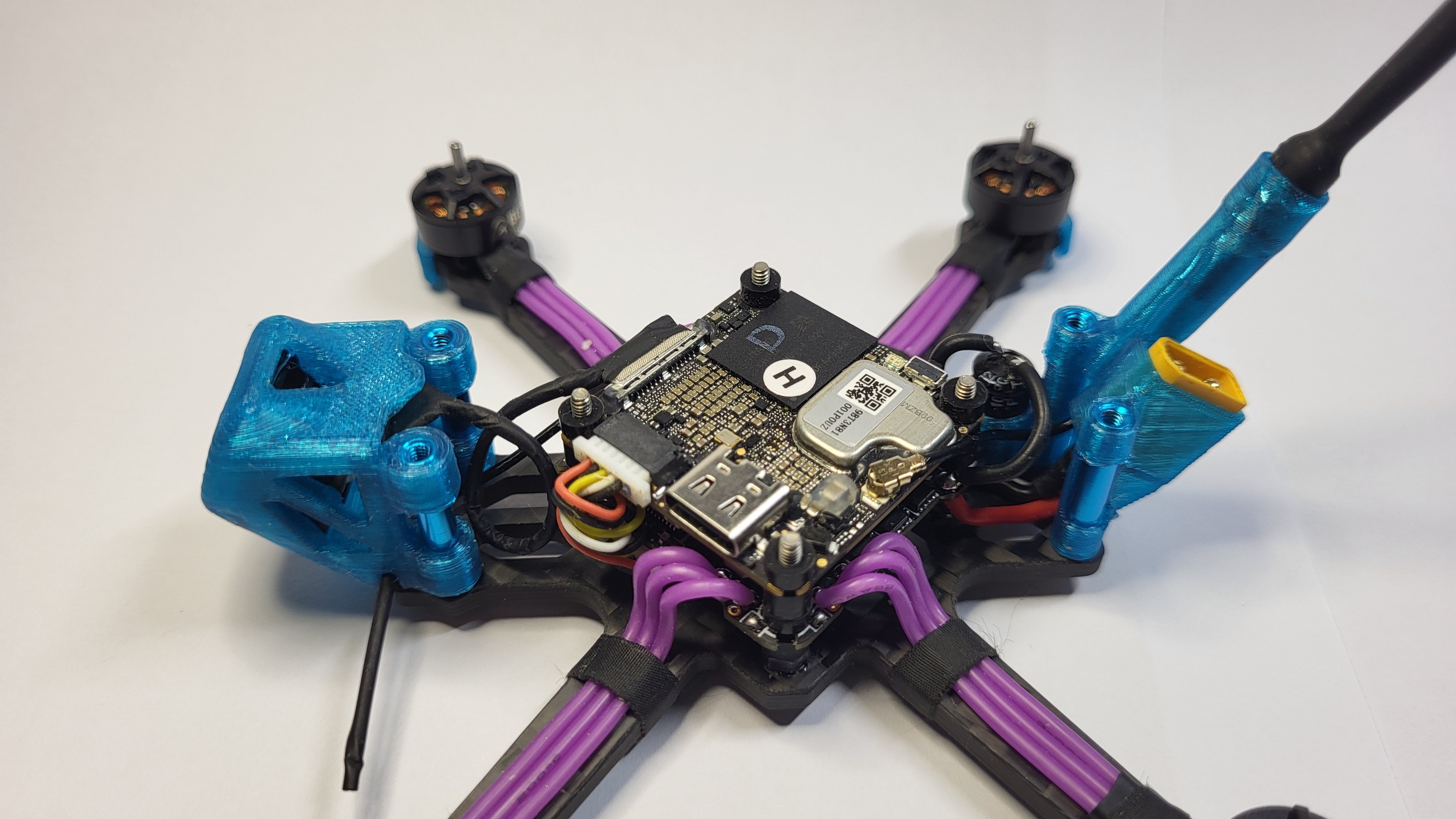

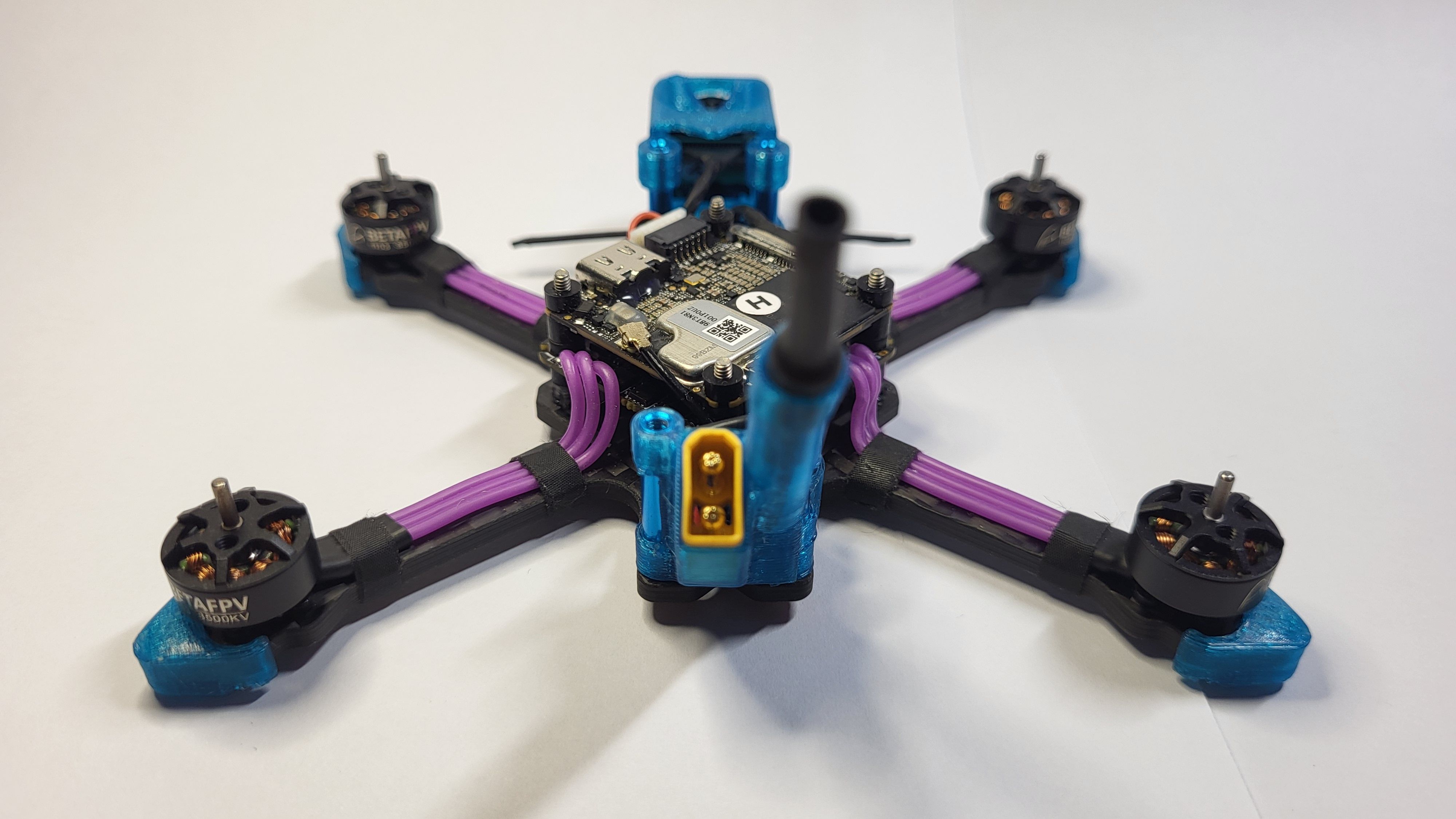

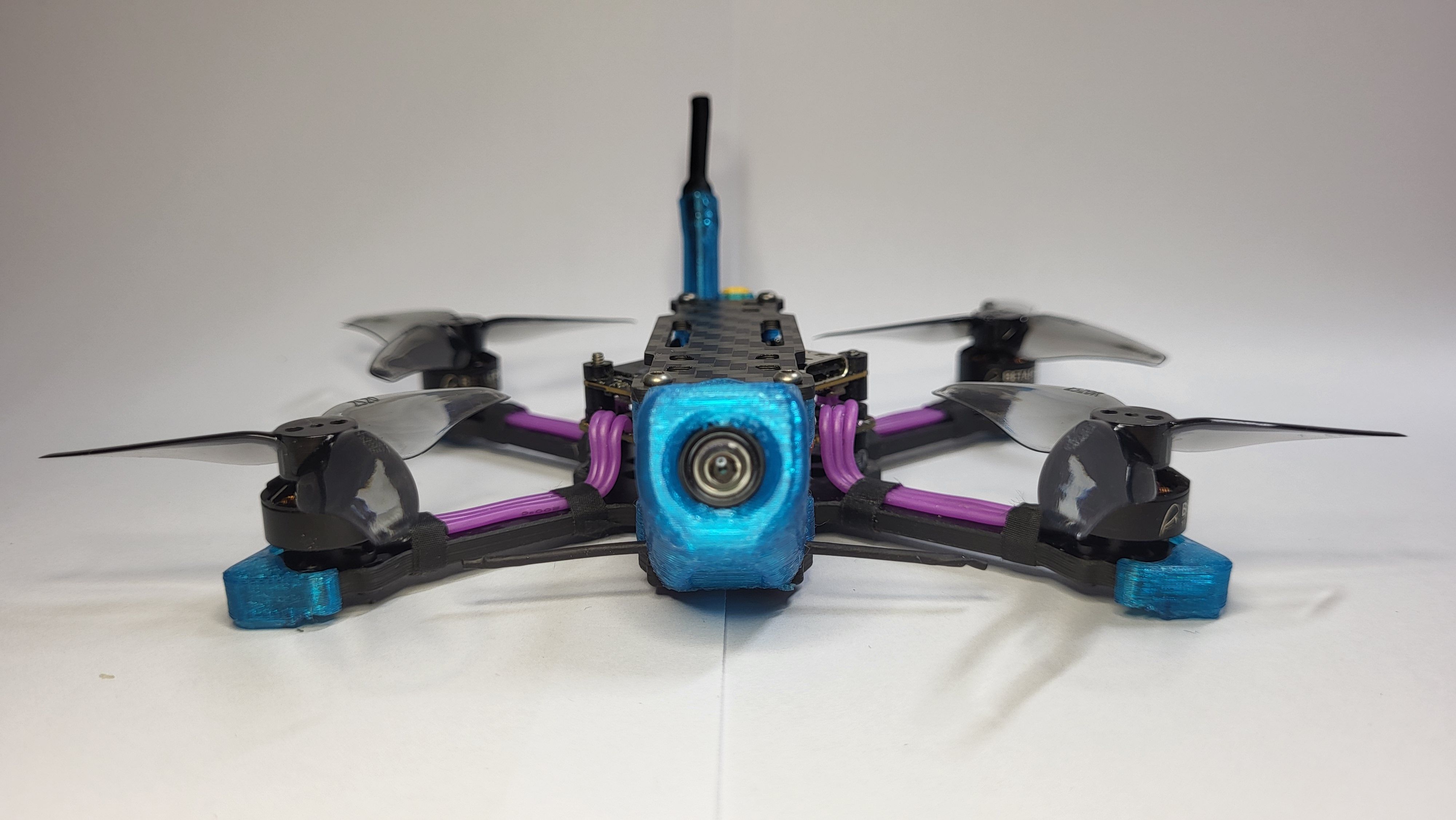

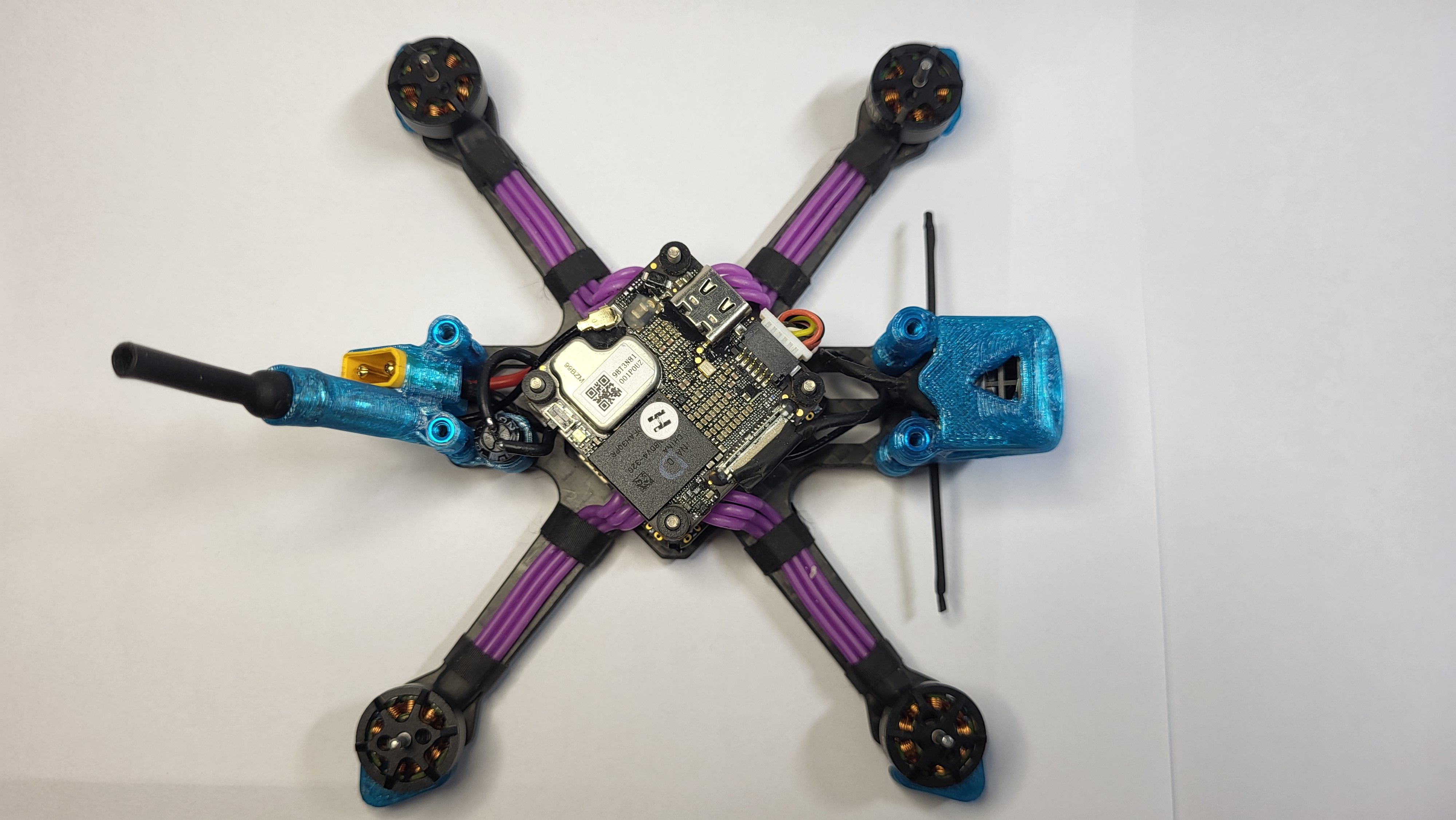

J'arrive a un poids de 66 grammes !   la frame est pas a poil ! elle a tout ce qu'il faut !   full tpu ,condo , quelque micro morceaux de pad a lipo ,une vrai sangle a lipo ...

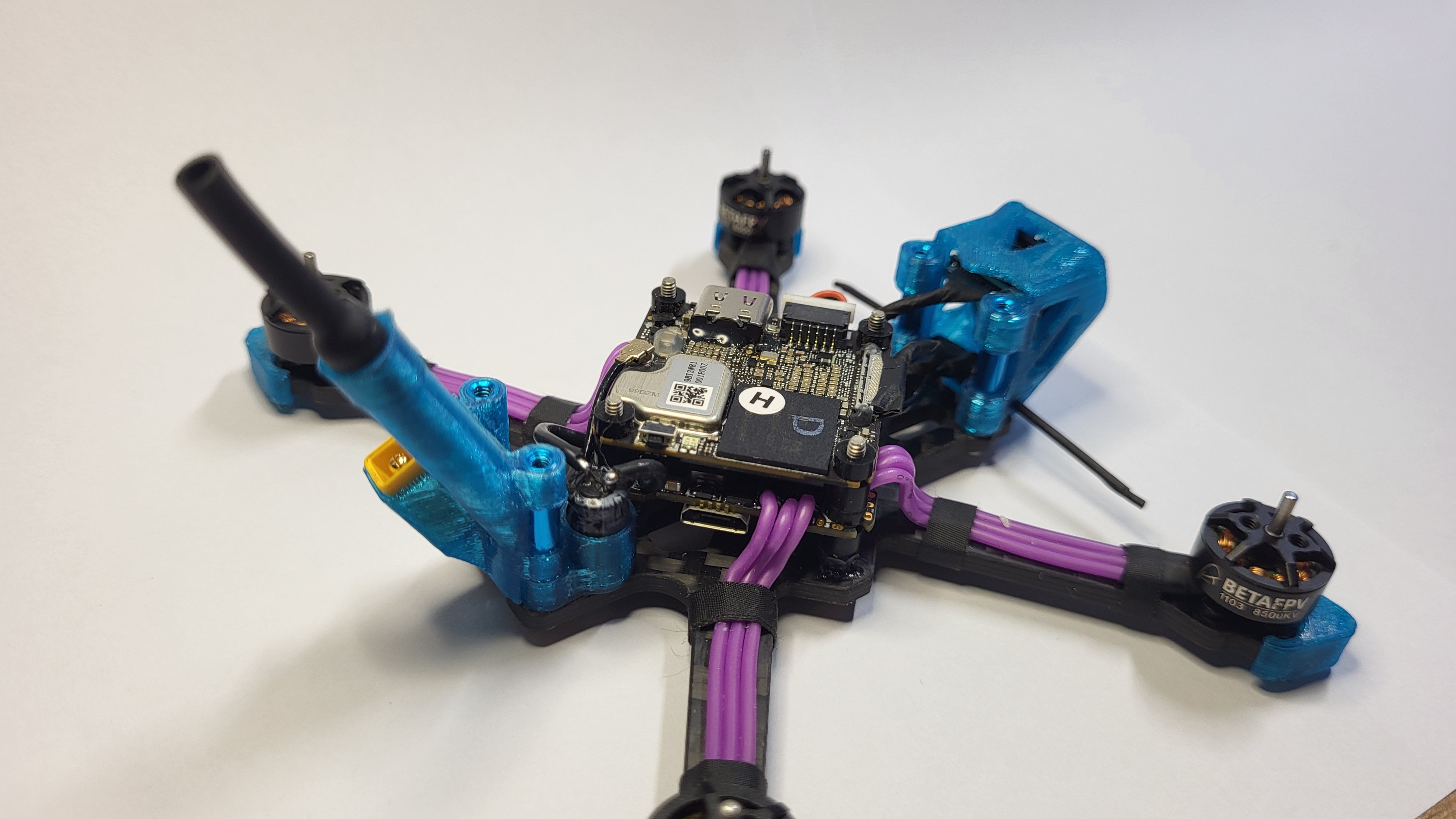

- les moteurs betafpv 1103 8500kv que j'ai du recâbler , les plus léger que j'ai trouver . brider environ a 6000kv .
-aio happymodel f405 super hd elrs ,version antenne classique .
-le 04 lite .
 -hélices les plus légère possible que j'avais sous la main gemfan2520

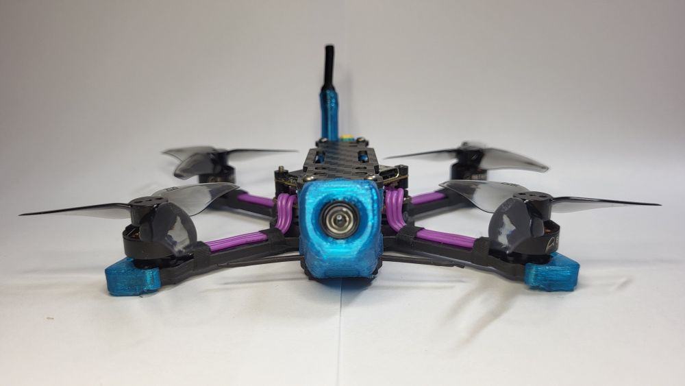

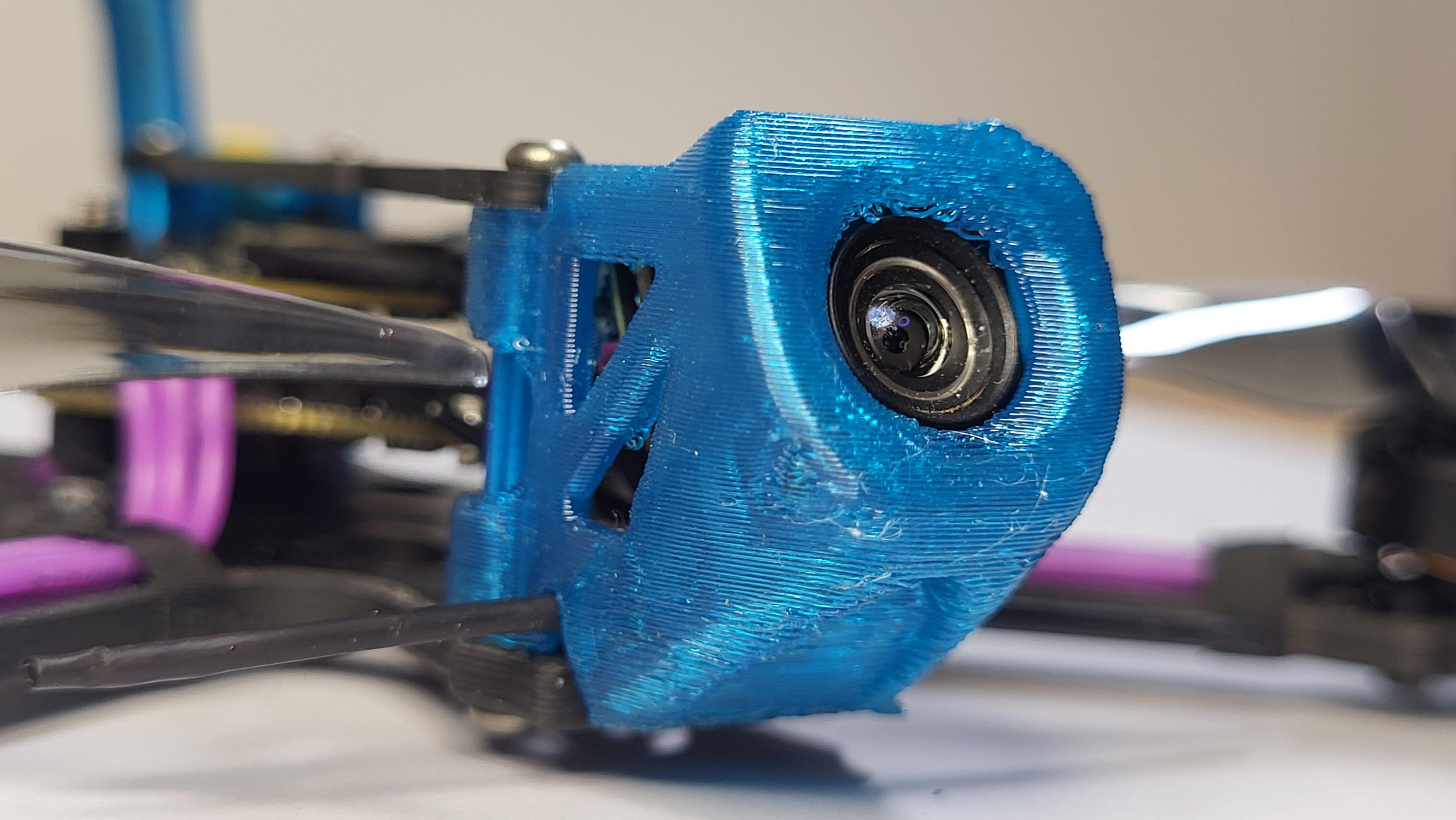

j'ai passer du temps a optimiser les tpu ...surtout celui de la cam du 04 . j'ai fait en sorte que celui-ci soit en contacte uniquement sur les entretoise , il a y du jeu de manière a ne pas toucher le carbone , pour éviter des vibrations parasites . en théorie !  je voulais aussi avoir l'antenne du 04 optimiser dans son placement ....utile ou pas ? et le connecteur xt30 en mode fixe .  la frame étant courte le câblage est de fait raccourci .

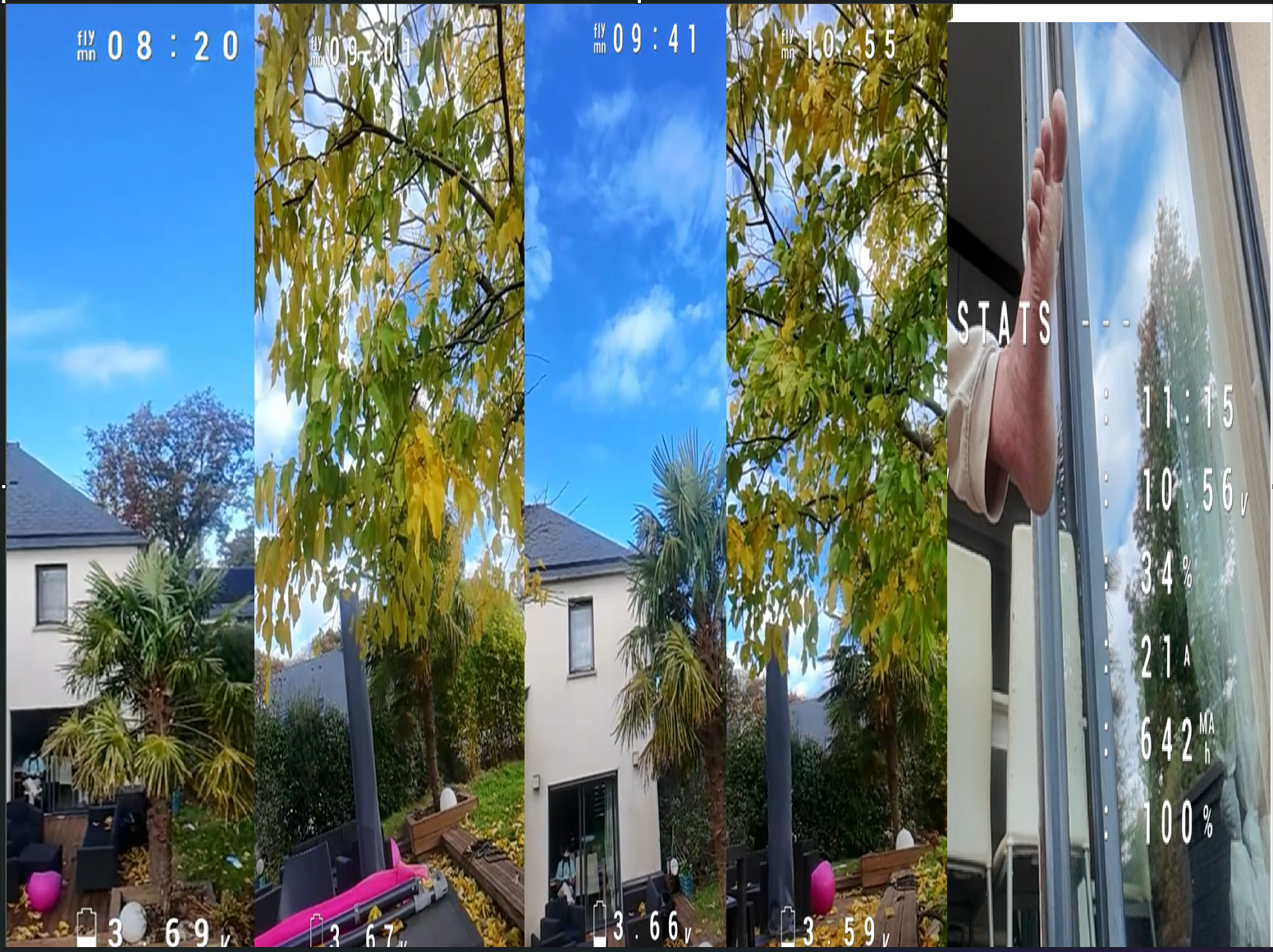

editer :   premier vol tranquille , sauf le vent !  11 min en 560 mha 3s ... poser a 3.55 ..  vent moyen a 25km/h raffale a 50 .... ça danse a mort et ça vibre a mort 🥶

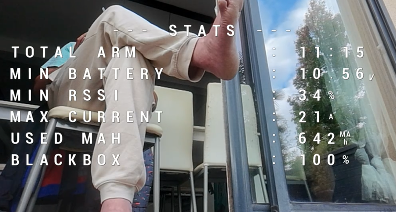

le vol etait pépère ! sauf le vents sur spot étroit 😅 ..... par contre faut m'expliquer comment j(ai pu consommer 642 mha ! sur une lipo de 560 mha (dogcom 3s)   😂
il y a 15 minutes, nox a dit :
bon je partage la première bb
sur du 3" et moins, en général, on a pas trop de probleme de filtrage, meme quand les BB sont pas clean. donc l'analyse des vibrations est beaucoup moins vitale que sur un 5". là, ca manque quand meme de full qu'on puisse vraiment te faire un retour. mais dans l'absolu, le bruit est a plus de 200Hz, donc RAS.
il y a 17 minutes, nox a dit :
l'autonomie de vol est tout simplement folle !
oui, c'est un trés joli score, mais ca parait logique, si tu réduit le poids, et que t'augmente la tension et la taille de la lipo, t'arrives a des choses ultra performantes. Aprés ca mériterait de vérifier avec un vrai pitch sur les props (ca va faire chuter): les 2512 sont pas vraiment des props qui envoient.
il y a 18 minutes, nox a dit :
soit le capteur est mal calibré, soit t'as volé trop pépère et t'as forcé un peu trop sur la durée. (pas d'alerte de tension, mais trop grosse conso quand meme). faudrait vérifier combien tu lui met de mah pour la recharger (ca sera plus fiable.) : il y a un risque que tu ai fait trop durer le plaisir pour que ca soit tenable dans le temps pour la lipo.

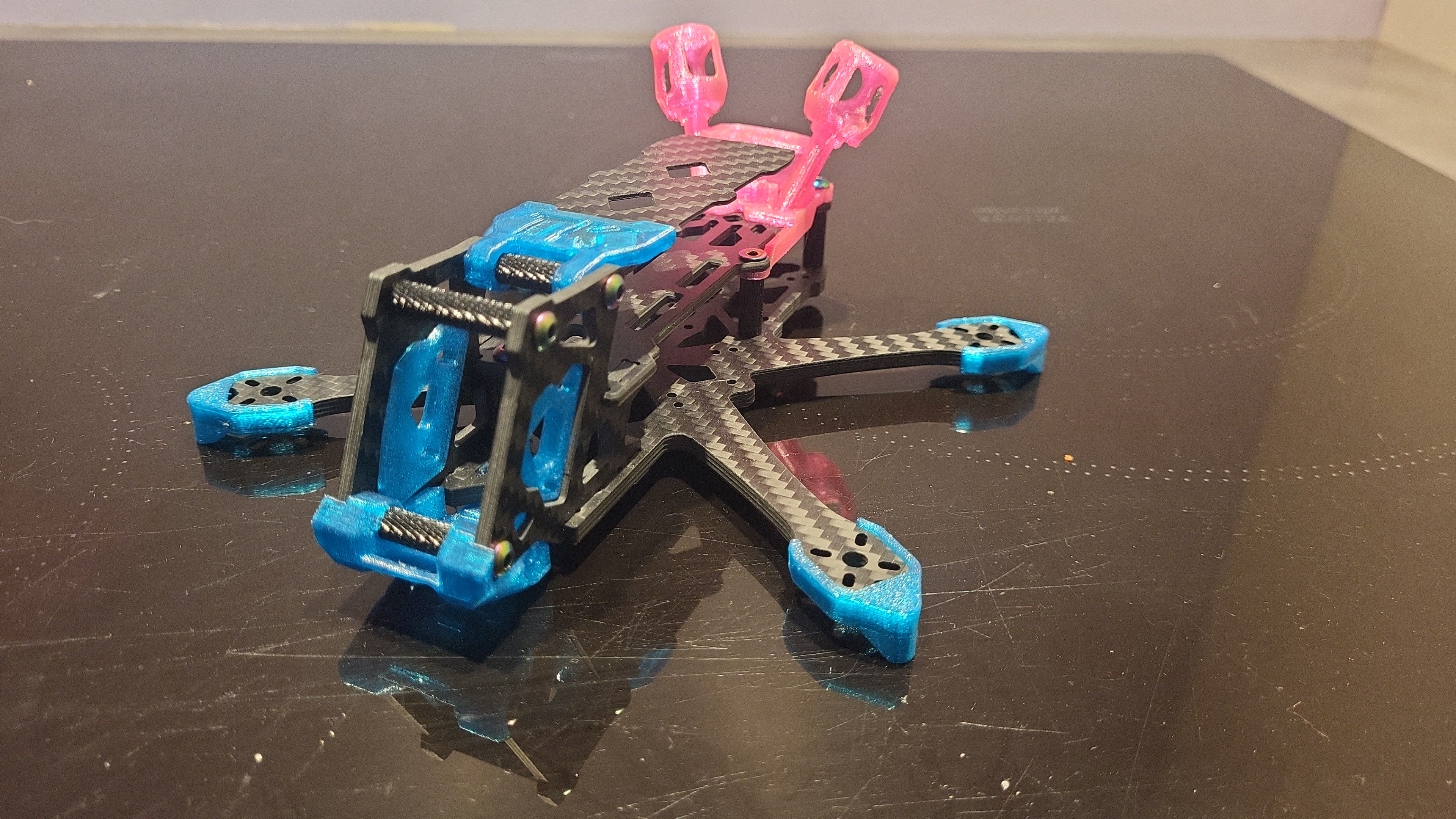

Le prochain proto est en cours.  Et lui sort de nul part 😉. Un petit aperçu : en attendant la suite.
Ton build est super propre, bravo.
Sur ton futur build, c'est quoi cette plaque carbone sur le dessus, un protege lipo?
Il y a 19 heures, Dujack a dit :
Oui c'est ça. Je vais le builds dans la semaine.
