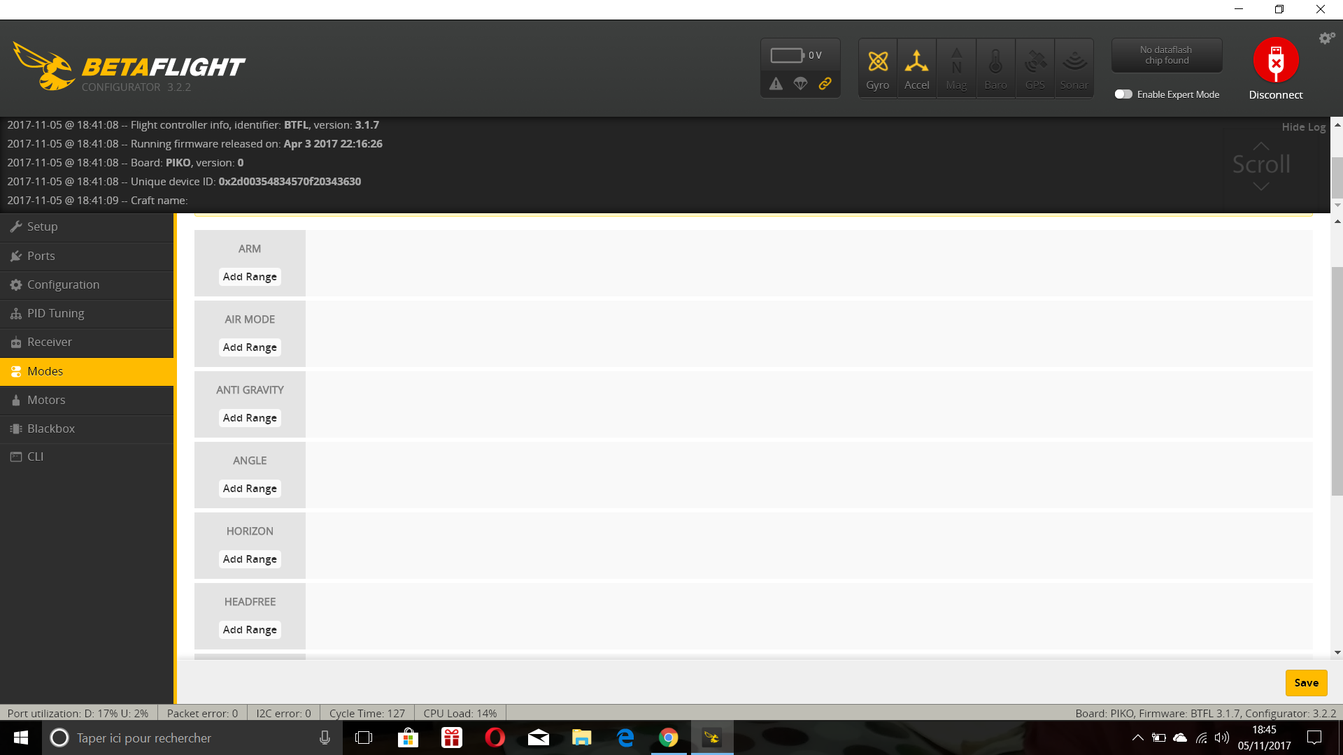

Reste plus qu'à faire communiquer mon rx avec la fc... Mon rx est bien binder mais pas de réaction quand je branche la radio.
Une idée, une solution?
J'utilise un gr12l broche 6 et ma mz24 est réglé en sumD ch6.
Et voilà pour bf :
image.thumb.png.bf86517776c5ad7435e0626a64b3be2b.pngimage.thumb.png.1f92ab679313d34523eb83f2737b60a1.png
Et avec le rx alimenté :

T'es sûre il est sur l'UART 1 ? Essaye UART 2 et 3 on sait jamais
Modifié (le) par Matmat
J'ai essayé les autres uart... mais pas en ppm.
Pour le ppm, il s'agit bien du réglage d'origine sur la broche 1?
