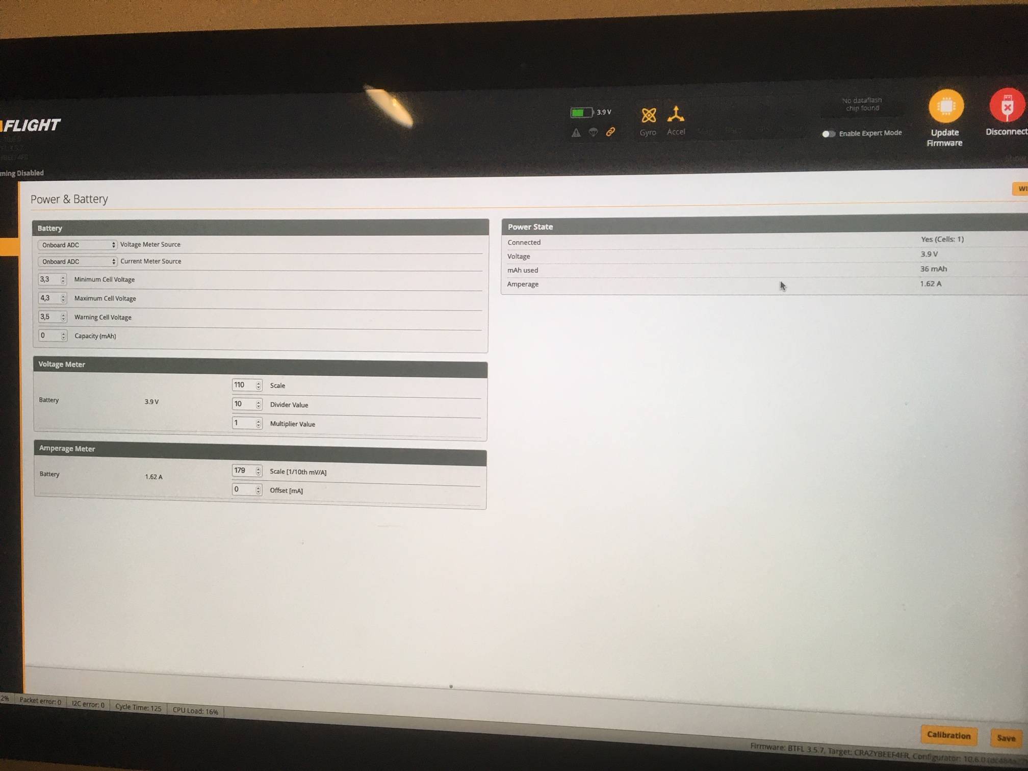

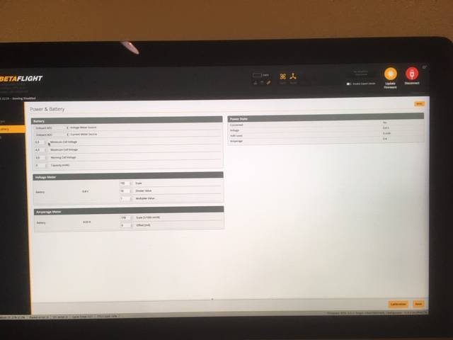

SupraDolph Posté(e) Avril 29, 2020 Signaler Partager Posté(e) Avril 29, 2020 Peux tu nous montrer l'onglet Power & Battery avec un LiPo branchée ? Lien vers le commentaire Partager sur d’autres sites More sharing options...

jfly Posté(e) Avril 29, 2020 Auteur Signaler Partager Posté(e) Avril 29, 2020 effectivement au niveau baterrie j'ai pas les mêmes valeur sur betaflight : 3,3 d' origine , sur hélicos micro il y a 2, 9.. je vais tenter mais bon vu que j'ai mis des batteries chargées a bloc après ... il est tjrs bloqué maintenant avec le message batt<fuLL ou core 75C ( pj) j'ai accès avec l'osd j'ai tenté de faire un reboot, aussi en direct sur le drone. j'ai pris des photos je sais pas si on voit bien , mais avec la lipos branchée il détecte bien les 3,9V .. Lien vers le commentaire Partager sur d’autres sites More sharing options...
Attafr Posté(e) Avril 29, 2020 Signaler Partager Posté(e) Avril 29, 2020 (modifié) Si core=70 degrés, c’est sûrement pour ça qu’il veut pas « armer » batt<full c’est qu’il est content tes batteries sont full ! normalement les infos dans l’osd apparaissent là où elles ont été définies, dans la configuration de l’osd sur l’écran tu dois les déplacer après les avoir « activées » sinon elles se superposent ! dans le CLI tu peux changer la valeur pour la température core... mais c’est risqué. pour minimum cellule, laisse 3.3, 2.9 c’est risqué, tes lipos risquent de pas aimer. tu peux aussi aller lire Ça c’est en anglais mais si tu comprends pas tu peux utiliser googleTraduction. Modifié (le) Avril 29, 2020 par Attafr Lien vers le commentaire Partager sur d’autres sites More sharing options...
