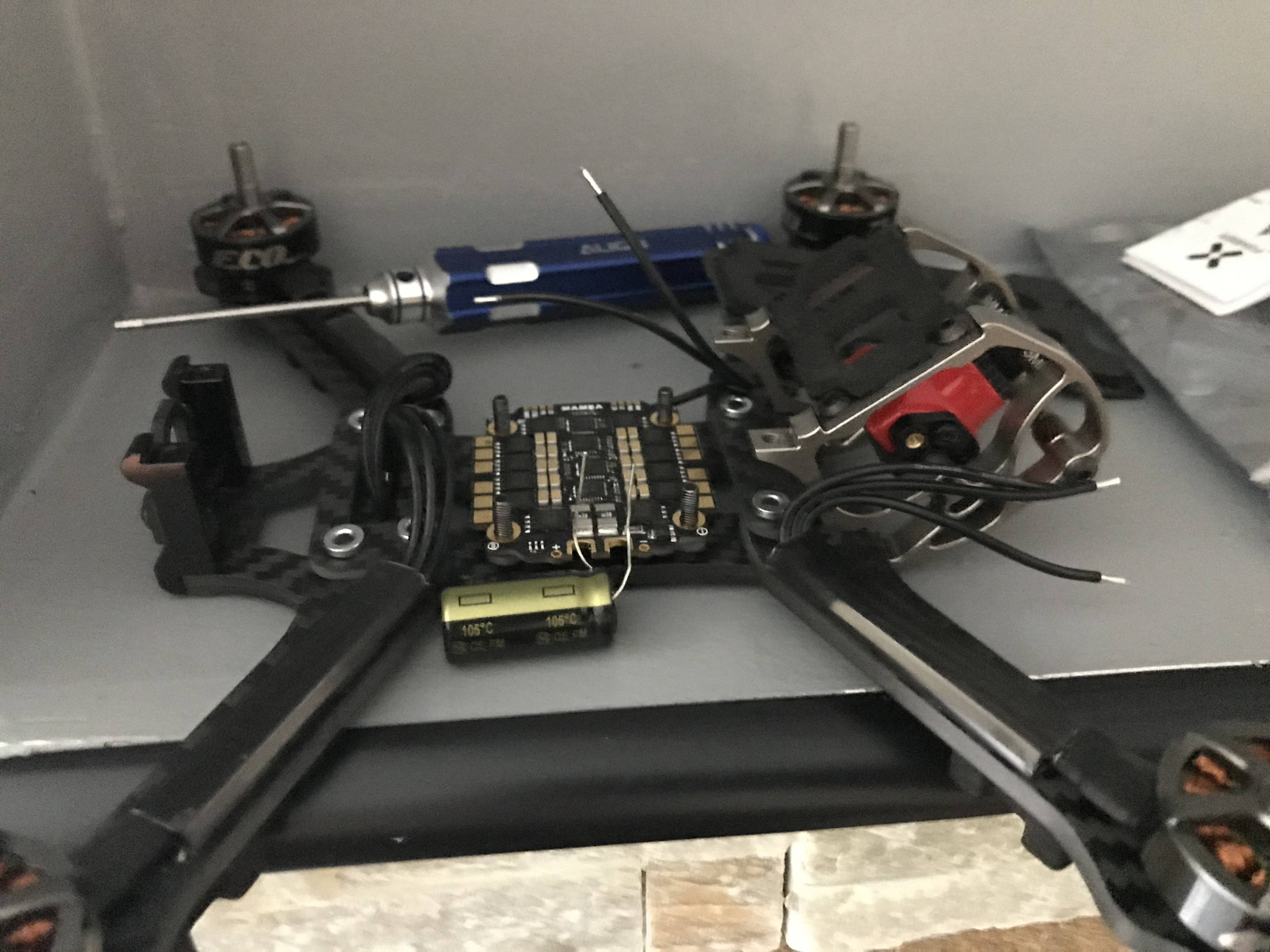

Ou avez-vous mis le condo ? Je le soude avec l'alimentation ? ou sur les deux petits + et - de part et d'autre de l'alimentation.
Allez après je soude les moteurs et l'alimentation! 👍

comme tu veux dans le choix que tu cites.
Direct à l'alim ou peut être plus pratique sur sur les deux petits pads déportés
Bon à savoir, le plus court possible les pattes du condo pour ne pas créer de resistance 😉 Et la patte + du condo comme le pad + général, isolé ! (isolant liquide, colle chaude, ect... )
OK pour les pâte les plus courtes possible avec un coup de colle chaude pour réaliser l'isolant. C'est chaud quand même car le condo fait sa taille quand même.
il y a 4 minutes, besteve a dit :
C'est l'jeu ma pov Lucette 😅
il y a 5 minutes, CriTof a dit :
oui je vois ça ... tu me confirme que seul le + est a isoler
tu as un exemple en photo ? c'est trop chaud le condo (et ca rime)
il y a 8 minutes, besteve a dit :
Si tu pars sur un montage avec ton alim XT60 qui sortira devant ( à l'arriere cage camera), j'irai pas à dire qu'il y a un boulevard, mais c'est confortable .
J'ai pas de photo precisement sur cette zone de montage et honnetement pas envie de démonter le kwad
Pas grave si tu me dis c'est que ça doit le faire. Je vais arriver à trouver de la place. Je maîtrise pas trop la place de la caméra. je vais la monter et regarde ce qui reste comme place. 🤪
Bon bah j'ai passé ma soirée d'hier dessus. Impossible de faire court et de lui trouver une place derrière la caméra. Il est quand gros le condo .... lol.
Selon vous je peux essayer une nouvelle configuration sur le côté ? plus facile a souder et a positionner. Pour la liaison des moteur c'est pas trop génant a première vue et surtout ca me laisse de la place derrière pour tout les reste du matos.
On peut faire ça ! je croyais qu'il fallait que les pâtes soient les plus courtes pour ne pas créer une résistance lié a trop de fil. c'est une bonne nouvelle, j'aimais pas trop l'idée de mettre cela sur le côté.

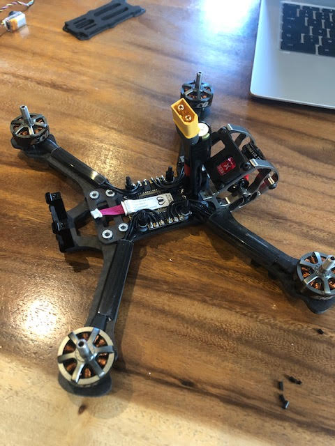

Ca y est après de nombreuses tentatives ratées pour souder l'alimentation et de l'aide de mon fils. je suis reparti dans l'assemblage de mon drône. La mamba est installé sur la Frame. Je vais maintenant chercher les meilleures positions pour les équipements accessoires (buzzer, récepteur, émetteur Video TX)

Oui merci j'avais opté pour cette configuration pour avoir l'alimentation devant et libérer un max de place à l'arrière pour tous le matos que je dois encore mettre.
