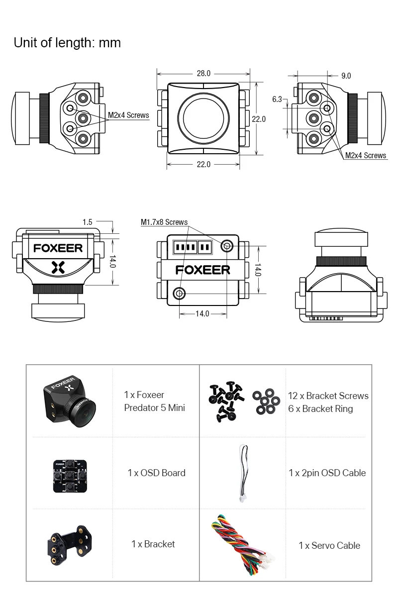

Eve Posté(e) Mai 22, 2022 Auteur Signaler Partager Posté(e) Mai 22, 2022 il y a 10 minutes, Fport83 a dit : Salut, Paraitrait que les petites Predator V5 sont d'excellentes petites cam... Perso je lorgne dessus ... En plus c'est plus dans la taille que je recherche. Mais ils affichent 22x22, tu saurais me dire si c'est avec ou sans l'adaptateur fournit avec? Elle affiche pas mal de trucs que la ratel 2 n'aurait pas, mais elle affiche aussi 1000tvl contre 1200 pour la ratel, et je ne trouve pas le nombre de megapixel J'ai trouvé l'info. 28mm avec l'adaptateur, parfait. Encore une question stp @Fport83, Tu penses qu'on est obligé de passer par la board osd pour la régler ou ca devrait etre possible via la radio? @CriTof, tu l'as testé toi la prédator V5? Lien vers le commentaire Partager sur d’autres sites More sharing options...
Fport83 Posté(e) Mai 22, 2022 Signaler Partager Posté(e) Mai 22, 2022 (modifié) il y a 32 minutes, Eve a dit : En plus c'est plus dans la taille que je recherche. Mais ils affichent 22x22, tu saurais me dire si c'est avec ou sans l'adaptateur fournit avec? Elle affiche pas mal de trucs que la ratel 2 n'aurait pas, mais elle affiche aussi 1000tvl contre 1200 pour la ratel, et je ne trouve pas le nombre de megapixel Alors le montage se fait en 14x14 et un adaptateur 19x19 est fourni (Je parle de la NANO).. Pour les megapixel, tu ne les trouveras pas. En analogique on parle en TVL justement Pas facile de faire une conversion TVL/MP car plusieurs facteurs entrent en jeu. Déjà pour le DVR il n'y aura aucune différence, car aucun DVR ne dépasse 700TVL à la "numérisation" (Je ne sais pas pourquoi cette limite) A ce sujet, comme on a des points de comparaison en commun avec ton tyro89 (Que j'ai possédé) je peux te dire ce que je pense de la différence entre la Caddx Turbo Eos2 1200TVL de ton tyro89 et la Caddx Ant 1000TVL de mon Petrel 120x pro (Modèle que je n'arrive à trouver nulle part à part chez Hglrc... et sans infos) Je préfère la Caddx Turbo Eos2, malgré le fait qu'elle avait tendance à faire des images un peu roses par moment, l'image était plus détaillée. De là à te dire que ça vient des TVL, je n'en suis pas certain mais c'est probable qu'on voit la différence avec des écrans de bonne résolution entre une 1000TVL et une 1200TVL. T'es vachement avancée maintenant il y a 33 minutes, Eve a dit : Encore une question stp @Fport83, Tu penses qu'on est obligé de passer par la board osd pour la régler ou ca devrait etre possible via la radio? Apparemment il n'est possible de la contrôler qu'avec une FC Foxeer equipée de pad qui va bien... Je ne sais pas si c'est compatible avec les sorties cam control qu'on trouve sur les FC ou si c'est proprio à Foxeer. Par contre la board est fournie et ça c'est plutôt cool en adaptant un truc pratique, ça peut suffire pour changer vite fait les mode (Jour nuit led etc...) le reste on ne devrait pas vraiment avoir souvent à y toucher..) Modifié (le) Mai 22, 2022 par Fport83 Lien vers le commentaire Partager sur d’autres sites More sharing options...
Eve Posté(e) Mai 22, 2022 Auteur Signaler Partager Posté(e) Mai 22, 2022 (modifié) il y a 20 minutes, Fport83 a dit : Alors le montage se fait en 14x14 et un adaptateur 19x19 est fourni.. Pour la nano oui, moi j'étais sur la mini enfaite il y a 20 minutes, Fport83 a dit : Pour les megapixel, tu ne les trouveras pas. En analogique on parle en TVL justement Si si, j'ai trouvé, Capteur: 2MP CMOS Sensor il y a 20 minutes, Fport83 a dit : Déjà pour le DVR il n'y aura aucune différence, car aucun DVR ne dépasse 700TVL à la "numérisation" (Je ne sais pas pourquoi cette limite) Je me fiche du DVR, c'est juste pour pas piloter en mode Minecraft quoi il y a 20 minutes, Fport83 a dit : A ce sujet, comme on a des points de comparaison en commun avec ton tyro89 (Que j'ai possédé) Ahah! le pti Tyro, bouges pas, j'attends une stack mamba F7 mardi ou mercredi, chaussé sur des Xnova T1204, ca devrait donner quelque chose de sympa; Mais oui j'suis d'accord avec toi, la cam est vraiment pas mal pour un tyro. mais j'vais ptet bien monter une rumcam split 3 nano juste pour le fun ^^ Modifié (le) Mai 22, 2022 par Eve Lien vers le commentaire Partager sur d’autres sites More sharing options...
