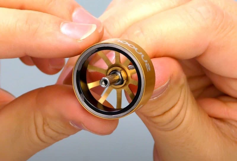

Motard Geek Posté(e) Septembre 12, 2022 Signaler Posté(e) Septembre 12, 2022 Topic Attachments Et voici un build que j'aurais mis... 1 an à sortir En effet, je vous présentais le châssis dans cette vidéo et cet article qui étaient censés être l'introduction à un tuto qu'on veut faire depuis longtemps, à savoir monter un drone de A à Z. Finalement, comme @Jerome s'y est collé (au tuto), j'ai monté ça dans mon coin sur mon (peu de) temps libre Je ne m'étale pas sur le châssis, la review le fait déjà. Niveau électronique pas de surprise, la bonne vielle F722 V2 (hors stock depuis un baille) fait le taffe avec son gyro MPU6000. RAS non plus sur les Reaper 65A les plus "bas de gamme" en BLHeli_32 qui proposent du 48KHz (y'a des versions 96 et 128 aussi). Ils sont épaulés par 2 condensateurs Panasonic low ESR 680uF et un spike absorber de chez FETTec. Il y a beaucoup de place en hauteur. J'ai utilisé les vis fournies par Foxeer et j'ai même pu mettre des écrous au dessus des ESCs. Je me dis que ça ne peut qu'aider la FC à être "stable" En ce qui concerne les moteurs NewBeeDrone Smoov V2 1750KV c'est une belle surprise : En plus de leur cloche unibel et de l'aimant unique (qui correspond à 14 magnets pour le RPM filter) qui sont magnifiques, ils sont réellement smooth et ne manquent pas de puissance, même pour du freestyle ! Avec 100KV en plus je crois qu'ils auraient été parfaits pour moi mais je vais les garder quand même Vous remarquerez sur les photos de montage qu'il n'y a pas de buzzer. Je n'en avais plus, @Jerome m'en a pris sur sa dernière commande DFR mais finalement je pense m'en passer. Les moteurs font suffisamment de bruit en mode beacon. Je vais juste monter un peu le volume dans BLHeli_32 pour les entendre encore mieux Le seul petit bémol de ce setup c'est la Foxeer Apollo Starlight bloquée en 16/9... Pour le poids ça reste raisonnable même si ça fait 30 grammes de plus que mon dernier build, d'autant plus que y'a plus de TPU ^^ On a fait le maiden hier avec @Jerome et @Lexus. Le kwad est très sain, les blackbox que je n'ai pas récupéré en témoigneront Après un court tuning avec l'aide de Jéjé c'est un vrai plaisir à voler POIDS : 391 grammes Liste des composants Frame Foxeer Aura 5" 70 € FC Foxeer F722 V2 55 € ESCs 1 x Foxeer Reaper 65A 85 € Moteurs 4 x NewBeeDrone 2306.5 Smoov V2 1750KV 120 € Jeu d'hélices 1 x HQProp Ethix P3 Peanut Butter & Jelly 5.1x3x3 3 € Caméra FPV Foxeer Apollo Starlight 60 € Émetteur vidéo Caddx Vista 120 € Antenne vTx Foxeer Lollipop 4 LHCP 20 € Récepteur radio BetaFPV ELRS Nano 20 € LiPo Ovonic 1200/1300mAh (orange/verte) 6S 35 € Prix total : 588 € 6

nochamo Posté(e) Septembre 12, 2022 Signaler Posté(e) Septembre 12, 2022 magnifique montage! et super belles photos (hep.... je t'ai vu: t'as changé d'helices juste pour les tof, parceque les P3, c'est vraiment moche? ) les moteurs ont l'air magnifiques avec leur aimant unique (c'est eux qui te pénalisent pour le poids ? j'ai vu qu'ils pèsent 36gr pièce, et la cloche a l'air super haute : on dirait du 2208 a l'oeil) allez! paie ton DVR patron!
Motard Geek Posté(e) Septembre 12, 2022 Auteur Signaler Posté(e) Septembre 12, 2022 il y a 2 minutes, nochamo a dit : (hep.... je t'ai vu: t'as changé d'helices juste pour les tof, parceque les P3, c'est vraiment moche? ) Nop, j'ai fait le premier vol en Dalprop Cyclone T5139.5 et j'étais pas fan, trop "raides" à mon goût j'arrivais pas à être aussi smooth qu'en P3... J'avais les T5143.5 V2 et T5146.5 V2 aussi mais j'ai pas testé du coup car j'étais vraiment bien avec les P3 qui ont un pas plus faible il y a 6 minutes, nochamo a dit : les moteurs ont l'air magnifiques avec leur aimant unique (c'est eux qui te pénalisent pour le poids ? j'ai vu qu'ils pèsent 36gr pièce, et la cloche a l'air super haute : on dirait du 2208 a l'oeil) 35,6 exactement, ça n'aide pas en effet ! il y a 6 minutes, nochamo a dit : allez! paie ton DVR patron! J'ai fait 2 LiPos avec la Hero5 Session, c'est pas du grand art mais faut que je les compile pour mettre ça en ligne 1
Jerome Posté(e) Septembre 12, 2022 Signaler Posté(e) Septembre 12, 2022 (modifié) Build super clean, très sain et plutôt spacieux, c'est cool ! Ces "ring magnets" m'intriguent quand même pas mal. S'ils ont bien 14 pôles c'est qu'il doit y avoir 14 aimants non ? J'ai du mal à faire la part des choses entre le marketing qui vend un unique aimant en anneau et la réalité qui pourrait simplement être un revêtement sur les 14 aimants (on est obligé d'avoir plusieurs aimants pour faire tourner la cloche, s'il y en avait qu'un seul il se passerait rien je pense). Le poids est assez standard, pratiquement tous mes setups tombent sur les 390 grammes. Je t'envoie les BB dans la foulée Modifié (le) Septembre 12, 2022 par Jerome 1
nochamo Posté(e) Septembre 12, 2022 Signaler Posté(e) Septembre 12, 2022 il y a une heure, Jerome a dit : Le poids est assez standard, pratiquement tous mes setups tombent sur les 390 grammes. oué mais toi, t'es un gros lourdeau.... .... roh, j'déconne, j'déconne le boss, il est a 350gr max..... il y a une heure, Jerome a dit : s'il y en avait qu'un seul il se passerait rien je pense). j'avoue ne pas comprendre non plus comment ils ont fait leur affaire, mais c'est beau! (mais c'est ptet ca qui "plombe" le poids)
