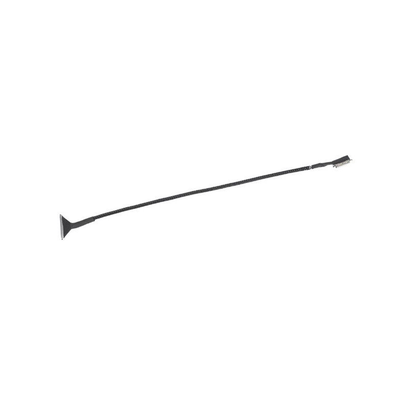

Bon ben léger contre temps....
Faut que je rachète un coax pour le 03.... les 15 cm livrés d'origine sont trop courts... faut un 20cm, et tout est en rupture ... 😒
  Le 15/03/2023 at 22:06, Hatman a dit :

Moi qui voulais tester ce week end... ben c'est mort.... les coax sont dispo nul part, et me manque plus que ca !

le bébé pese combien sans les tpu?
stock chez banso
https://banso.mc/product/cable-coaxial-pour-camera-dji-o3/

J'ai trouvé aussi chez Nfactory, je vais en prendre un chez le moins cher (livraison comprise...!) C'est quand même dingue que DJI mette pas d'office un 20cm.... 😒
