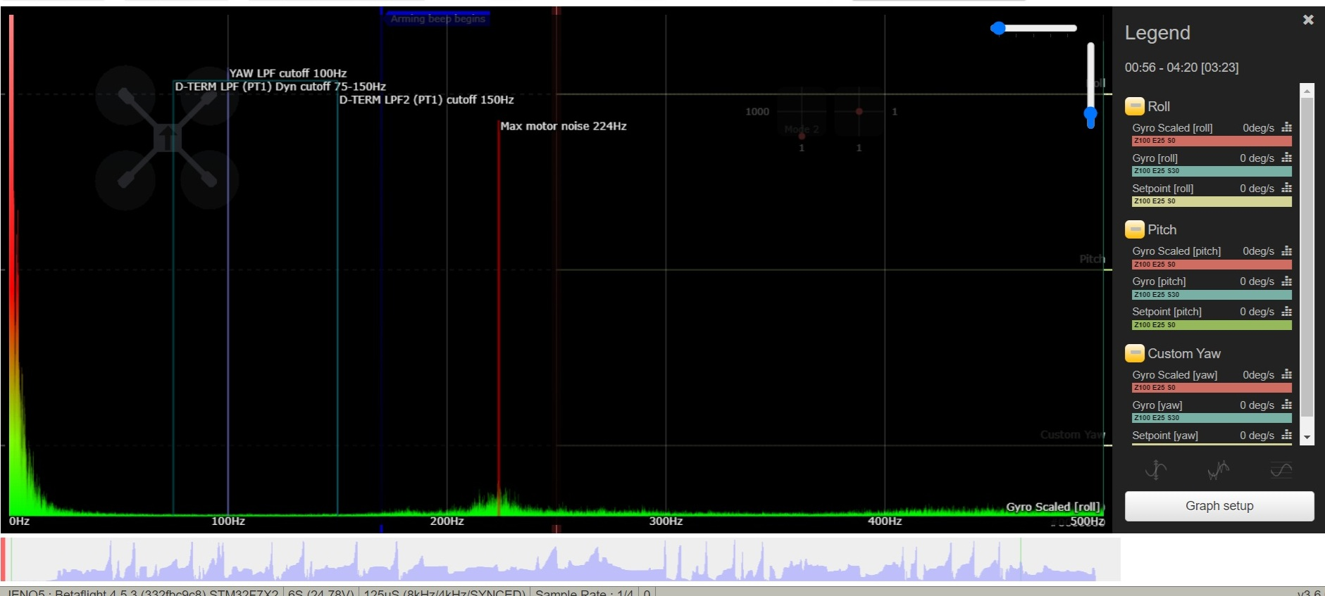

Est-ce que @nochamo ou @Jerome pourraient me dire si cette BB est assez stable pour y appliquer le Preset jeno sans soucis ? Perso ça m'a l'air bien, mais je préfère avoir un avis ..
Tout est "stock" et je l'ai pas mal remué 😉 Merci les garçons 🫡
btfl_001.rar
j’ai pas de quoi ouvrir une BB là..... mais quoi qu’il arrive, il me semble que le preset a une version "soft" sur le filtrage, si t’as un doute......
de mon côté,  j’ai monté/ transplanté un paquet de jeno avec des setup complètement différents, et il n’y en a qu’un seul qui ne digere pas bien le preset : celui avec des F40 en 2150kv , quand je ne met pas d’action cam notamment..... le ratio poids /puissance est totalement hors categorie, donc c’est plutot logique..... et quand je dis qu’il digere mal, c’est juste qu’on l’entend qui roucoulle dans les full, et qu’il consomme de manière totalement anormale......
donc sauf si la BB montre un pic sous les 150Hz, tu peux y aller.....

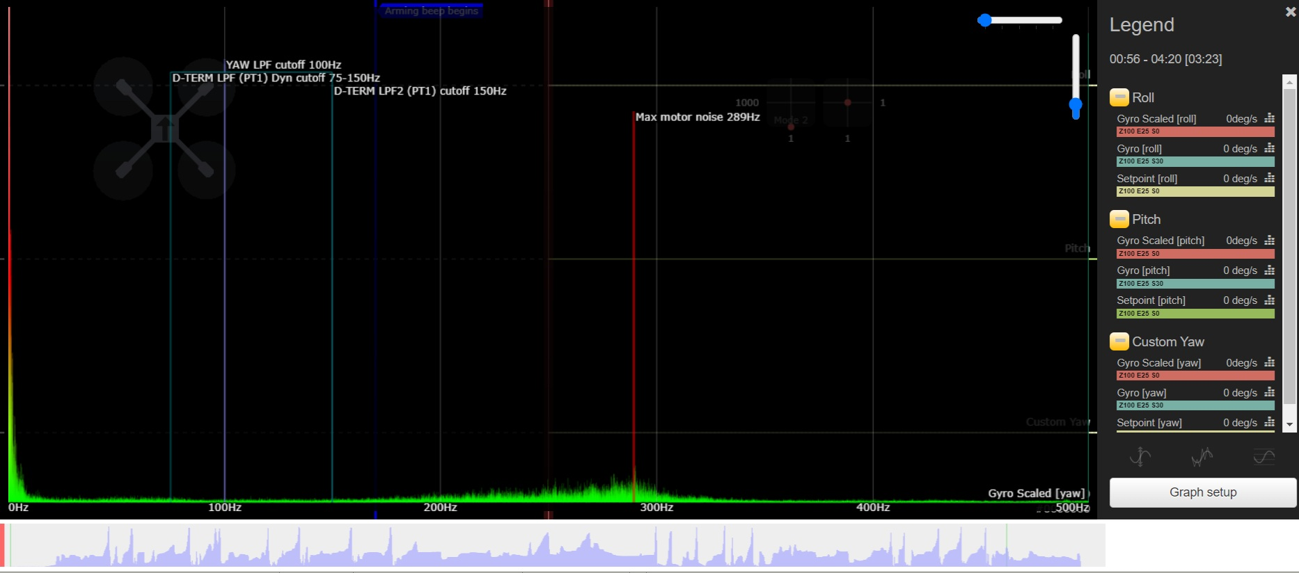

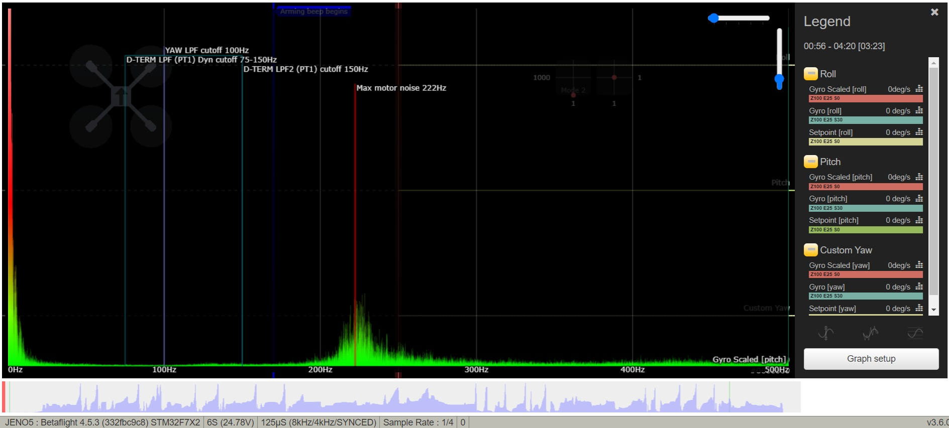

J'vous mets des slides avant filtrage :
Pitch :
Roll :
Yaw :
Modifié (le) par spid99

c’est parfait. BB typique d’un jeno qui ne demande qu’a upgrade vers le preset!!! 🎆💫

Pourquoi tu te mets en 4Khz avec une F7 ?
Du coup la résolution de la BB est pas ouf, on ne voit que les premiers 500Hz, mais ça semble propre.
il y a 7 minutes, Jerome a dit :
Par habitude 😂
il y a 9 minutes, Jerome a dit :
Je passe les BB en 1/1 4Khz, mais je préfère rester en 4khz ..Je sais c'est con, mais ça me rassure, j'avais eu une mauvaise expérience en 8Khz .. 😉
il y a 12 minutes, Jerome a dit :
ça semble propre.
J'injecte le preset Jeno 5" et je referais une BB la semaine prochaine 🙂
Encore merci les enfants 😉
il y a 3 minutes, spid99 a dit :
Tu peux, mais tu te rajoutes de l'aliasing gyro pour rien, donc t'as besoin de plus de filtrage et donc plus de latence. Ca reste négligeable mais, dans ce cas là autant te prendre une F4 😅 La F722 a même encore moins de mémoire qu'une F405.
il y a 8 minutes, Jerome a dit :
C'est une vielle F7, maintenant je ne prends que des F4, ça me suffit, tu connais mon niveau de pilotage, je n'y vois aucune différence 😂
