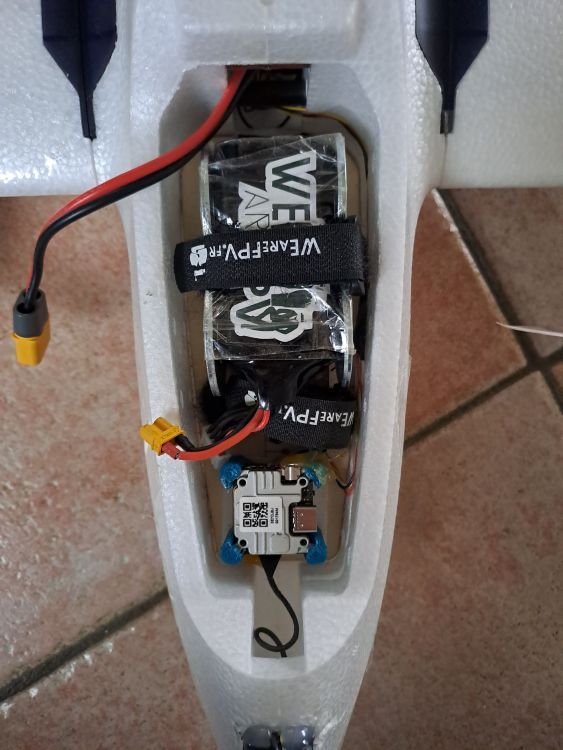

chamol Posté(e) dimanche à 13:13 Signaler Posté(e) dimanche à 13:13 Hello ! Je viens de recevoir mon swordfish, il est deja quasi monté. Petite question: comment avez-vous décollé la plaque en contre plaqué devant ? J'ai passé le seche cheveux en esperant que ce soit de la colle chaude mais ca veut rien savoir...du coup pas moyen de passer le strap pour la batterie, il faudrait probablement que je me débrouille autrement.
Joelamoule Posté(e) dimanche à 13:55 Auteur Signaler Posté(e) dimanche à 13:55 il y a 42 minutes, chamol a dit : Hello ! Je viens de recevoir mon swordfish, il est deja quasi monté. Petite question: comment avez-vous décollé la plaque en contre plaqué devant ? J'ai passé le seche cheveux en esperant que ce soit de la colle chaude mais ca veut rien savoir...du coup pas moyen de passer le strap pour la batterie, il faudrait probablement que je me débrouille autrement. Je l'ai décollé avec outils tout simplement
chamol Posté(e) dimanche à 15:09 Signaler Posté(e) dimanche à 15:09 c'est à dire ? En essayant avec les pinces j'ai attaqué le bois sans que ca bouge y compris en chauffant avec un seche cheveux...J'ai l'impression que mon exemplaire ne bougera pas.
edf84 Posté(e) dimanche à 16:04 Signaler Posté(e) dimanche à 16:04 (modifié) Sur le Swordfish je me souviens pas. Mais sur mon Penguin j'ai réussi a l'aide d'un tournevis plat pas très gros mais avec un manche assez long pour faire levier entre le bois et le polystyrène. Avec une lame de couteau a bout rond de cuisine on doit y arriver aussi en la passant aussi entre le bois et le polystyrène. Normalement il n'y a pas tant de colle que ça et on y arrive. Mais j'avoue qu'ils sont pénible chez AtomRC a collé ces planchette de bois dans l'avion sans avoir fait passé les sangles pour l'accus. Modifié (le) dimanche à 16:07 par edf84 1
papy58 Posté(e) dimanche à 16:11 Signaler Posté(e) dimanche à 16:11 On arrive à passer le strap sans décoller la plaque en bois, tu pousses le strap jusqu'à le voir arriver de l'autre côté. Avec un petit tournevis plat, tu fais glisser le strap sur le tournevis en poussant doucement. Normalement il va remonter assez pour l'attraper avec une pince. "Patience et longueur de temps font plus que force ni que rage".
Murfus Posté(e) dimanche à 17:34 Signaler Posté(e) dimanche à 17:34 C’est un peu pénible mais j’ai aussi chaque fois réussi à les passer sans la décoller.
Isa dronic Posté(e) lundi à 21:37 Signaler Posté(e) lundi à 21:37 @Joelamoule D'où elle sont cette lipos custom WaF?! 1
Joelamoule Posté(e) lundi à 22:03 Auteur Signaler Posté(e) lundi à 22:03 C'était un pack li ion 4s avec un sticker waf collé dessus 1
Isa dronic Posté(e) lundi à 22:20 Signaler Posté(e) lundi à 22:20 sympa entre la l-ion et les straps WaF on sans le membre " Grand master " ! 1
