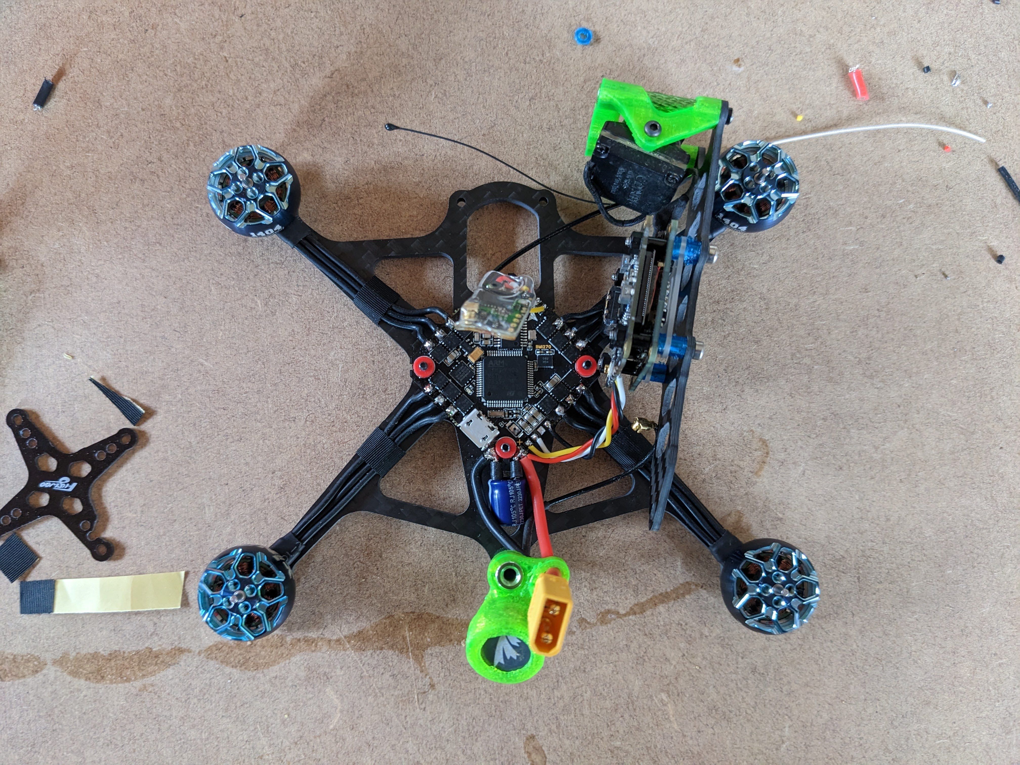

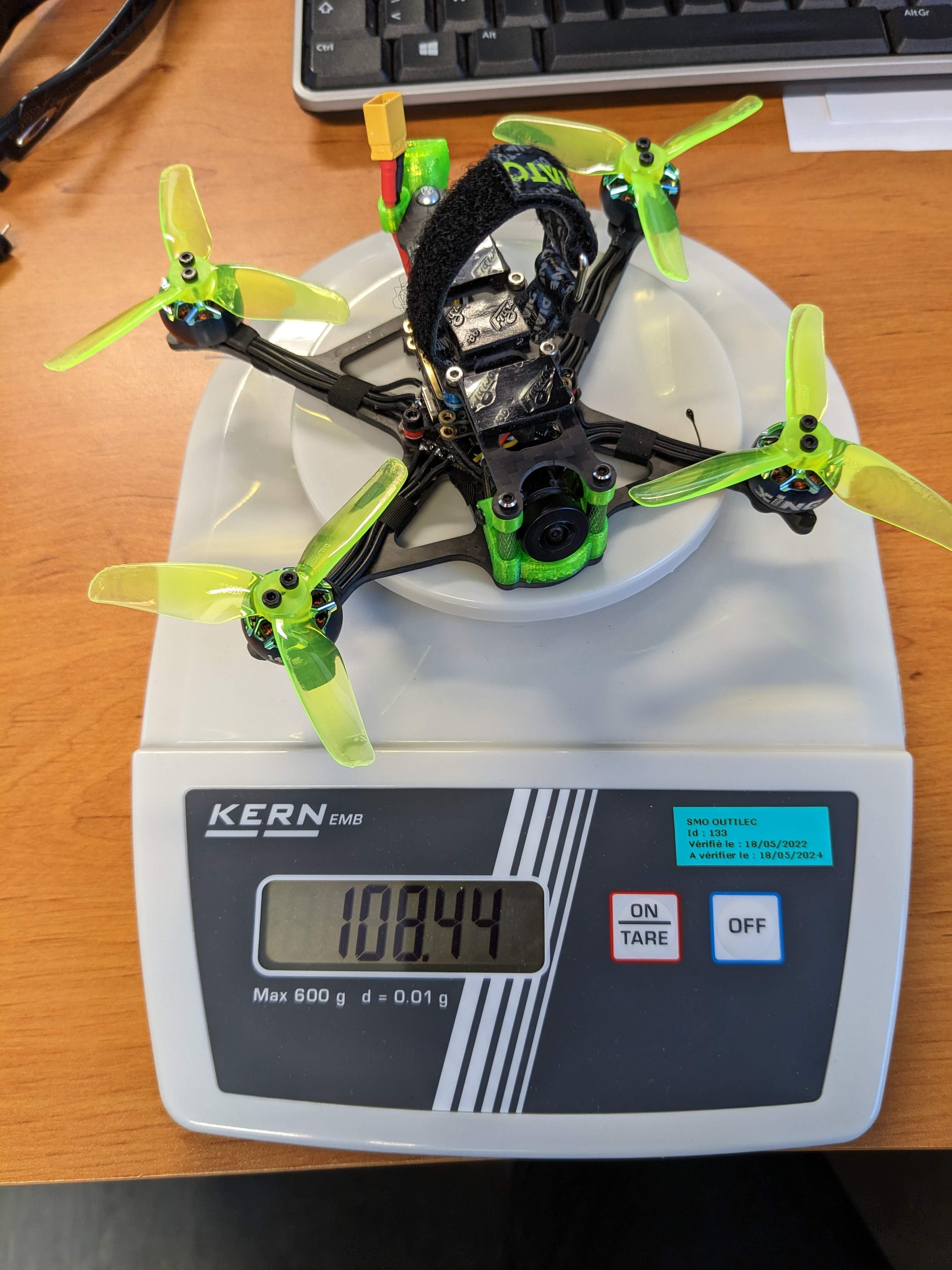

VincentFabrr Posté(e) Mai 2, 2023 Signaler Partager Posté(e) Mai 2, 2023 Topic Attachments Ci-dessous mon propre design de châssis. Je l'ai appelé the Frog (la grenouille) parce que c'est la première chose à la quelle j'ai pensé en voyant le châssis nue. Mon design est fortement inspiré du chassis Carnage V2 de Sub250gfpv et du AOS 3 de Chris Rosser. Mon but est d'avoir un drone silencieux, donc j'ai essayé d'avoir un drone léger avec des hélice qui ne tourne pas super vite pour évité qu'elles ne crient trop fort. Le résultat est génial !! J'arrive à volé 6 minutes en freestyle avec une 450mAh grâce à l'efficience d'un faible KV des moteurs. Le châssis a été coupé par Eric de CNC drone 91 ( https://www.facebook.com/profile.php?id=100083354461958 ), je le recommande ! il a été au top sur ma commande ! POIDS : 159 grammes Liste des composants Frame The Frog 3 Inch 41 € FC Poly F405 2S-4S AIO - TUNERC 68 € ESCs 1 x Poly F405 2S-4S AIO - TUNERC Moteurs 4 x IFLIGHT MOTEUR XING2 UNIBELL 1404 - 3000KV 76 € Jeu d'hélices 1 x HÉLICES TRIPALES NEW CYCLONE T3028 - 8PCS - DALPROP 2 € Caméra FPV NEBULA PRO VISTA KIT HD SYSTEM 189 € Émetteur vidéo DJI VISTA Antenne vTx ANTENNE TRUERC SINGULARITY U.FL LITE 72MM 5.8GHZ - LHCP 21 € Récepteur radio TBS CROSSFIRE NANO RX (SE) 29 € LiPo FLYWOO - BATTERIE EXPLORER 450MAH 4S 75C 16 € Prix total : 442 € 3 Lien vers le commentaire Partager sur d’autres sites More sharing options...

nochamo Posté(e) Mai 2, 2023 Signaler Partager Posté(e) Mai 2, 2023 super build ! super frame ! vu comme tu as optimisé la frame, j'aurais tenté le 1204 (a mon avis tu te pénalise un peu en 1404), je pense que tu serais sous les 100gr en 1204 mais c'est vraiment un chouette design je ferai juste une modif : je virerai les vis qui suspendent ton vista : a remplacer par des riselan. là tu risques d'abimer tes lipos. et ca te permettra de tourner la lipo sur le coté large contre la top. (et aussi d'éviter que les vis se barrent avec les vibrations) je viens de monter cette FC sur mon proto de JeNo 3.5" : très bonne surprise au vu du tarif ! 1 Lien vers le commentaire Partager sur d’autres sites More sharing options...
Feisar Posté(e) Mai 2, 2023 Signaler Partager Posté(e) Mai 2, 2023 Intéressant ce build 3", bravo Par contre tu pourrai si possible nous faire une vidéo de la sonorité ? Car je doute qu'il soit si silencieux avec ces 1404 en 4S et avec un poids supérieur à 100g hors lipo. Tu pourrai gagner un peu de poids en migrant sur une nebula pro nano. Mon petit conseil pour le Vista naked : retirer la mousse adhésive de la nappe qui relie les deux cartes car peut engendrer des cours circuits parfois (selon Chris rosser) Lien vers le commentaire Partager sur d’autres sites More sharing options...
nochamo Posté(e) Mai 2, 2023 Signaler Partager Posté(e) Mai 2, 2023 il y a 10 minutes, Feisar a dit : je doute qu'il soit si silencieux avec ces 1404 en 4S en 3000 kv, je pense que ca passe large ! les kv ont autant d'impact que le nombre de cellule en terme de sonorité....et là, il est vraiment en lowKV Lien vers le commentaire Partager sur d’autres sites More sharing options...
VincentFabrr Posté(e) Mai 2, 2023 Auteur Signaler Partager Posté(e) Mai 2, 2023 il y a 30 minutes, nochamo a dit : super build ! super frame ! vu comme tu as optimisé la frame, j'aurais tenté le 1204 (a mon avis tu te pénalise un peu en 1404), je pense que tu serais sous les 100gr en 1204 mais c'est vraiment un chouette design je ferai juste une modif : je virerai les vis qui suspendent ton vista : a remplacer par des riselan. là tu risques d'abimer tes lipos. et ca te permettra de tourner la lipo sur le coté large contre la top. (et aussi d'éviter que les vis se barrent avec les vibrations) je viens de monter cette FC sur mon proto de JeNo 3.5" : très bonne surprise au vu du tarif ! J'ai utilisé les 1404 parce que je les avaient déjà et que je pensais qu'ils iraient bien. Mais je vais surement acheté des 1204 pour monter le petit frère Pour le Naked vista je pense que je vais faire la modif pour les vis et utilisé un collier. J'attendais de recevoir des standoffs Nylon pour maintenir l'écart. Merci du conseil. Oui cette FC est une tuerie pour le prix ! il y a 6 minutes, Feisar a dit : Intéressant ce build 3", bravo Par contre tu pourrai si possible nous faire une vidéo de la sonorité ? Car je doute qu'il soit si silencieux avec ces 1404 en 4S et avec un poids supérieur à 100g hors lipo. Tu pourrai gagner un peu de poids en migrant sur une nebula pro nano. Mon petit conseil pour le Vista naked : retirer la mousse adhésive de la nappe qui relie les deux cartes car peut engendrer des cours circuits parfois (selon Chris rosser) Pour le bruit je te met un lien vers une vidéo que j'ai pris dans mon jardin. https://photos.app.goo.gl/W1JXNyS8XsvTULXC8 Je n'aime pas la qualité vidéo des nébula pro nano... j'en ai essayé une et je préfère être un peu plus lourd de quelque gramme. J'ai remplacé la mousse d'origine par un bout de Scotch 3M épais (sans retirer le silicone pour qu'il colle que d'un coté). Merci pour votre retour les gas Lien vers le commentaire Partager sur d’autres sites More sharing options...
Feisar Posté(e) Mai 2, 2023 Signaler Partager Posté(e) Mai 2, 2023 (modifié) il y a une heure, nochamo a dit : les kv ont autant d'impact que le nombre de cellule en terme de sonorité Effectivement c'était quelque chose qui m'avait échappé cela dit le bruit doit aussi du coup se retrouver sur le pas des hélices, et il a des tripales CYCLONE T3028 (donc beaucoup de pitch pour des tripales) il y a 54 minutes, VincentFabrr a dit : Pour le bruit je te met un lien vers une vidéo que j'ai pris dans mon jardin. https://photos.app.goo.gl/W1JXNyS8XsvTULXC8 Merci effectivement ça a l'air plutôt silencieux au final, pas mal du tout! après à voir car chaque microphones est différent et on avait vu avec @Jerome qu'il était difficile d'obtenir le vrai son d'un quad (j'avais testé avec mon Pixel 3 et ma Session 5 mais aucun des deux ne reflétait la réalité) c'est un peu compliqué mais ça donne un aperçu il y a 54 minutes, VincentFabrr a dit : J'ai remplacé la mousse d'origine par un bout de Scotch 3M épais (sans retirer le silicone pour qu'il colle que d'un coté). Parfait Modifié (le) Mai 2, 2023 par Feisar Lien vers le commentaire Partager sur d’autres sites More sharing options...
