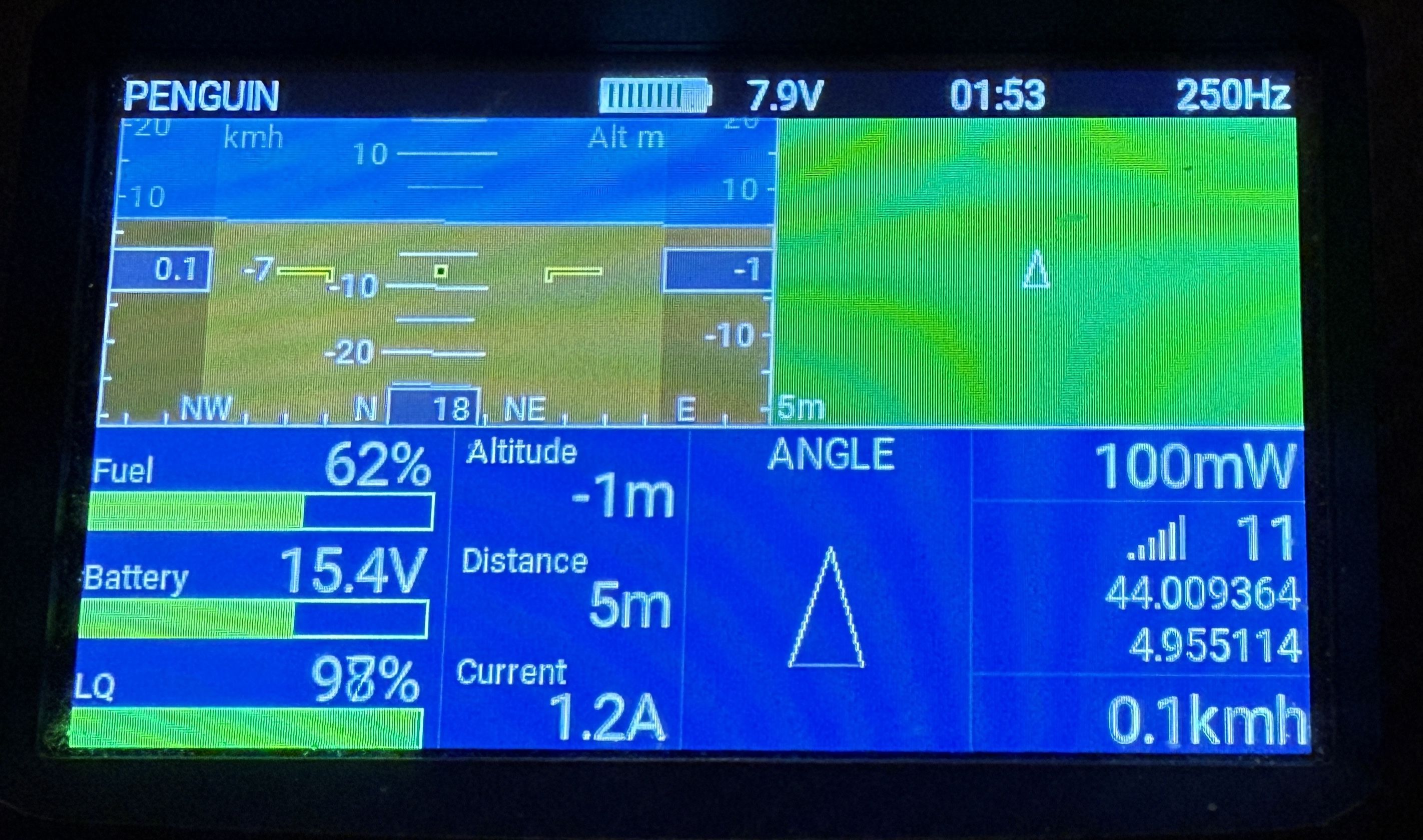

J'ai aussi remis le infos de télémétrie sur ma radio TX16s sans être sur d'avoir les bon paramètre. Mais ça semble fonctionner. J'ai les son avant et au moment d'armer les moteurs et pour les modes de vol. Il faudra que je vois pour les réglages du mode Loiter, Cruise et RTH.

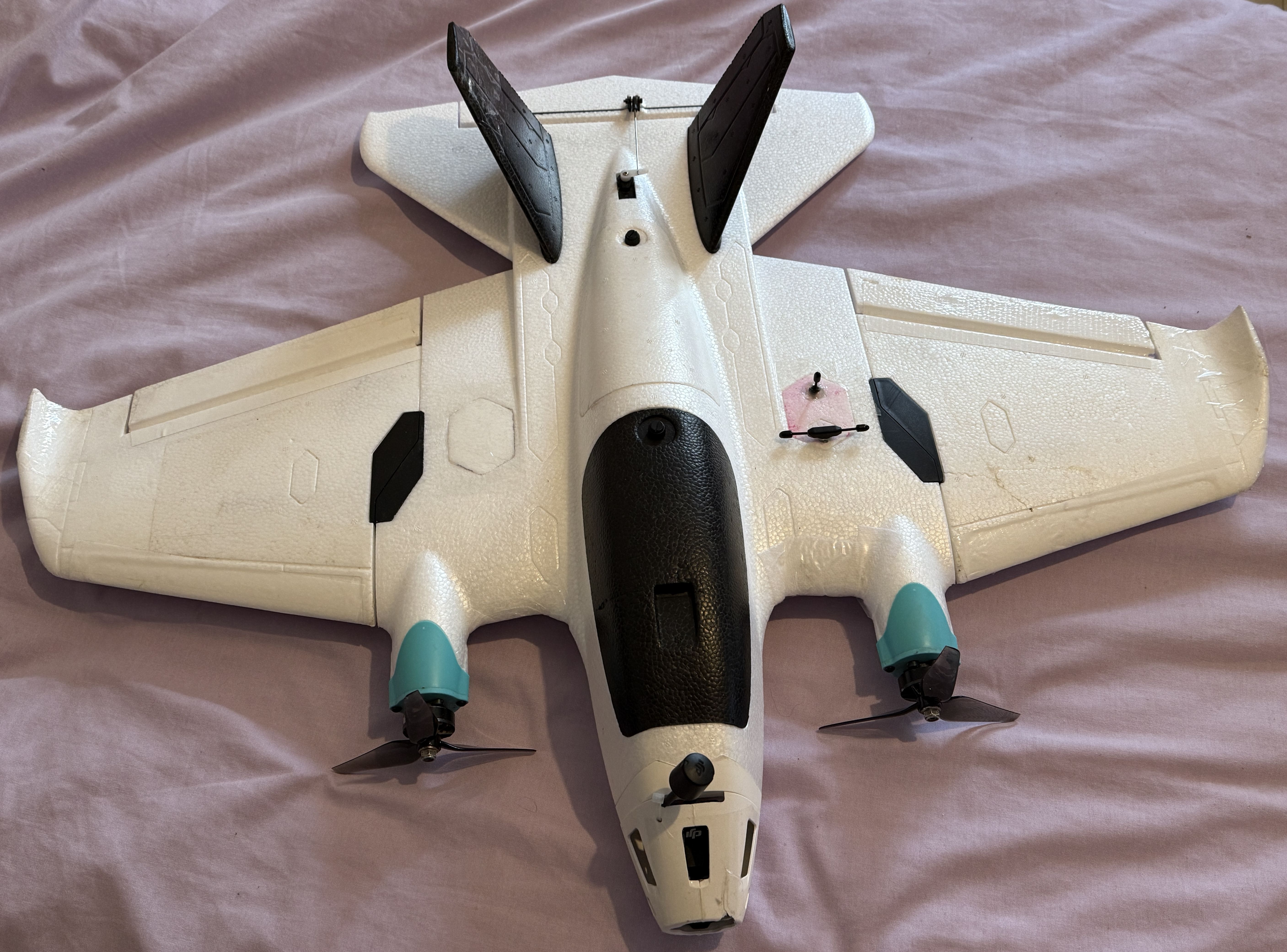

J'ai enfin pu essayer mon Penguin cet après midi.
Le spot n'était visiblement pas idéal pour un premier vol et j'ai fait la bêtise de voler qu'a vue au départ. Avec le masque sur les yeux j'aurais certainement pu gérer mon vol beaucoup mieux. Une bonne leçon donc...
Première satisfaction, l'Auto Launch fonctionne bien et du coup, le décollage se fait facilement. J'ai trouvé le Penguin très rapide avec ces moteurs et en volant a vue ça m'a surpris. Du coup je l'ai trouvé trop vif, et difficile a stabilisé. Mais en réduisant les gaz ça aller déjà mieux.
La vidéo montre bien que j'avais du mal a le stabiliser car pas a l'aise avec surtout que j'étais en mode Angle et qu'il devait essayer de corriger lui aussi.

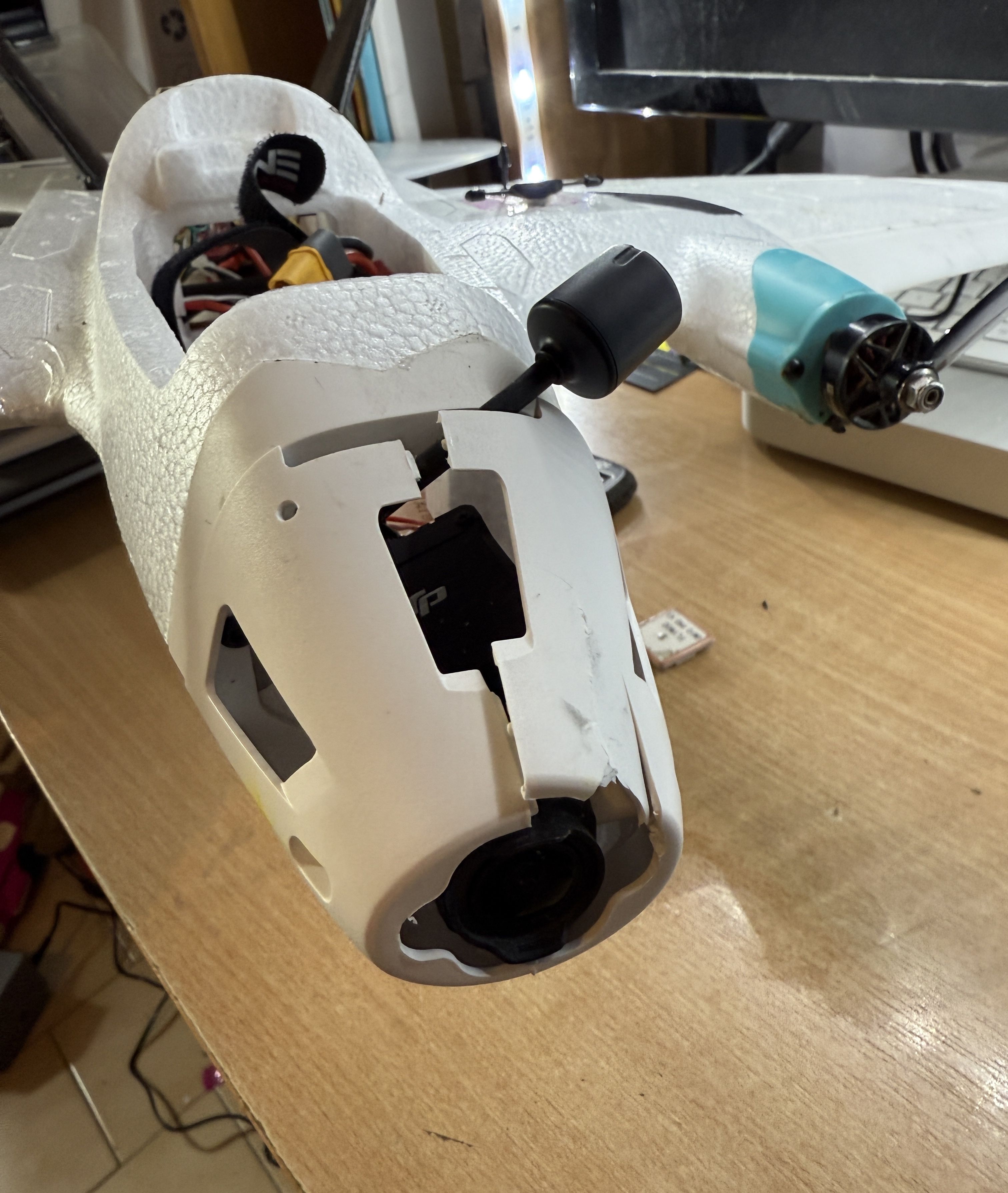

Et a voler de cette manière, ça ne pouvait pas bien se terminer. Et j'ai finis dans les arbres !!!!! heureusement juste au dessus de moi et l'avion et tomber a mes pieds.
Un peut de casse, mais pas grand chose et tout est déjà réparé, sauf l'hélice... il faut que j'en monte d'autres pour refaire des essais demain sur un terrain plus dégagé pour bien connaitre et maitriser mon Penguin.

Aïe il a pris cher le pauvre penguin mais ça aurait pu être pire ^^
A vue et en mode angle, faut être un peu maso aussi 😄
je confirme, c'était une belle bêtise.

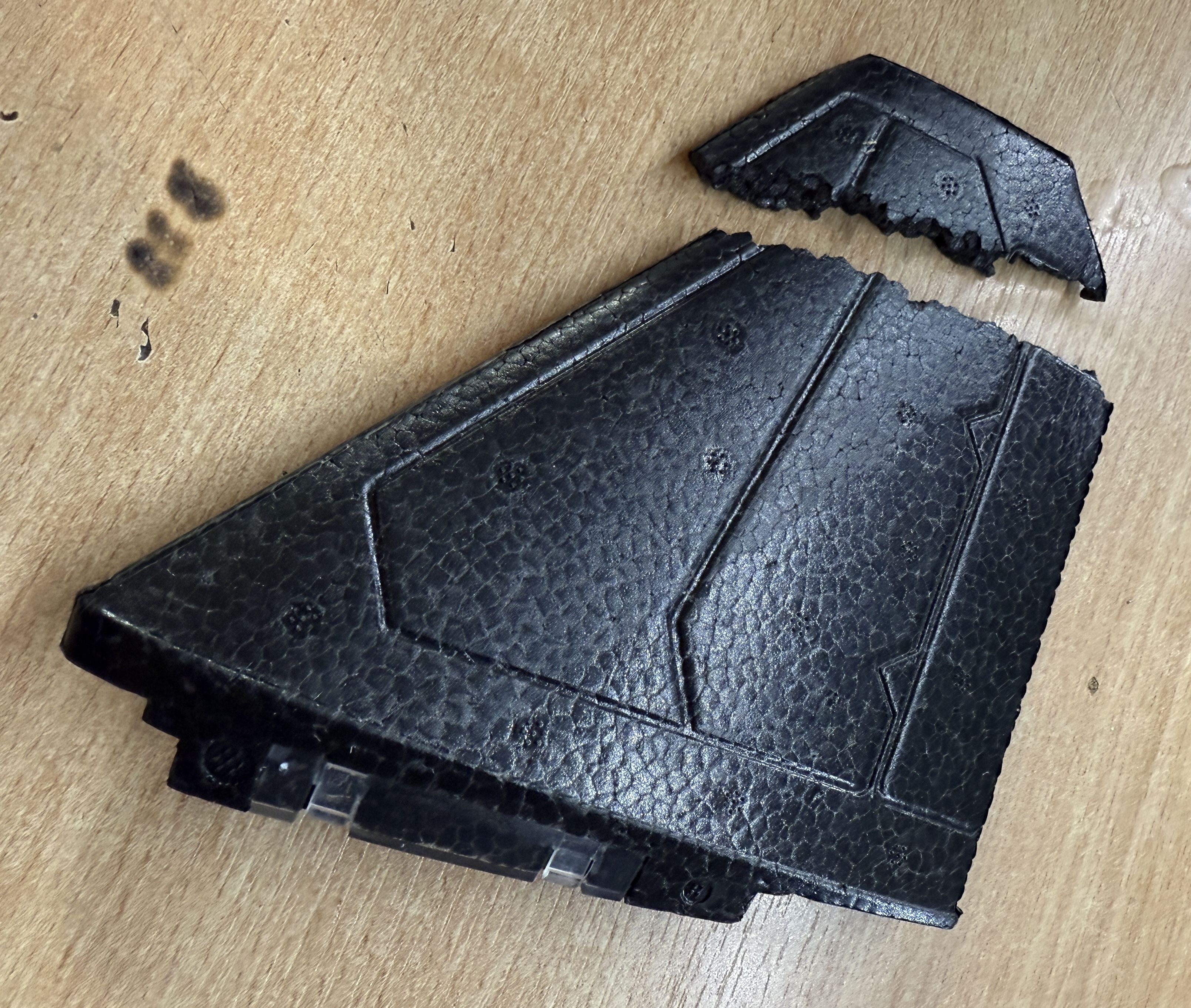

Mais au final, pas trop de dégâts. Les ailes sont intactes, le fuselage aussi. il y a que une dérive arriere et les nez en plastique qui ont pris et une des hélices coupé net... elle n'a pas du aimer la rencontre avec les branches de l'arbre.

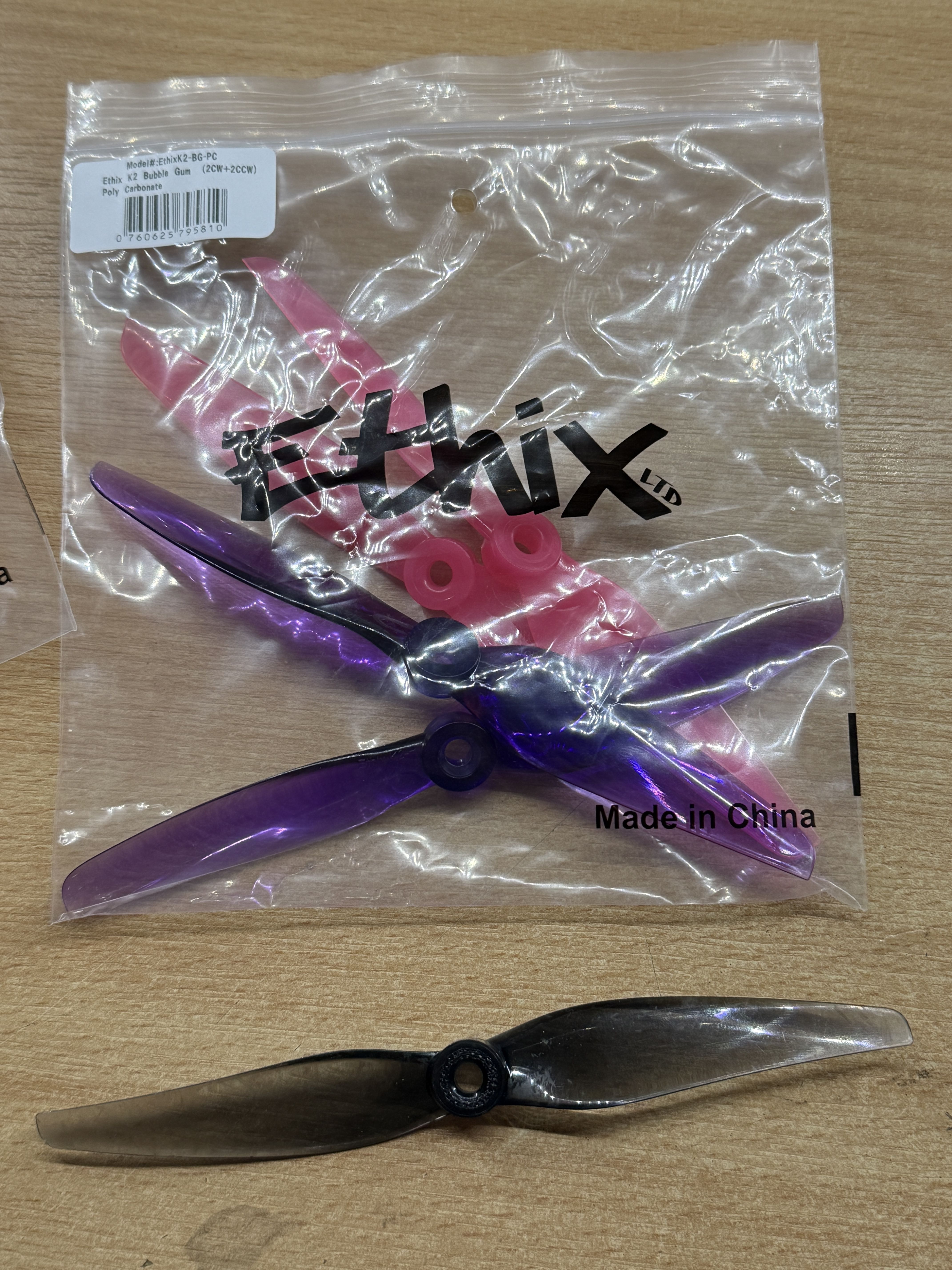

Ce n'est qu'un mauvais départ... ce Penguin me plait bien et il me tarde de pouvoir l'essayer a nouveau sur un terrain plus dégagé et plus facile. Mais pour le moment les hélices que tu avais monté dessus sont en rupture de stock chez DFR. Faut que j'en trouve d'autres.
Voilà, le Penguin est réparé et prêt a reprendre les airs
J'ai commandé des hélices chez DFR, mais en attendant je vais faire un essai avec les Tripales du ZOHD Altus. Je verrais si ça va ou pas, par rapport au bipales qu'imotep avait monté sur ce Penguin.

l'idée c'est que les hélices en 6x4.3 de mémoire c'est plutôt optimisé avec ces moteurs.
j'ai pas mal utilisé des 7x4.2 je crois. ca consommait un peu plus, mais ca n'allait pas vraiment plus vite.
au tout début je crois que j'avais des 5x4.3, ca faisait le taff aussi.
grosso modo il faut etre avec un pitch de env 4 à 4.5 pour etre bien. mais au pire si t'as un pitch de 3 ca fonctionne aussi, ca ira juste moins vite.
Les hélices Tripales du Zohd Altus que j'ai monté en attendant. Sont des Tripales HQProp R42. J'ai pu faire un petit vol d'essais en début d'aprés midi. Ca fait le taf, mais j'ai pas d'idée sur la conso pour le moment.
Aprés le crash d'hier, il faut que je refasse les réglages des gouvernes car ça a du bouger un peu.  Le Penguin vire bien a droite mais difficilement vers la gauche. Du coup j'ai pas insisté pour ne pas le casser. Il faut aussi que je remette la caméra DJI O3 sur l'autre point de fixation de manière a l'avancer un peut, car la on voit le support avant alors que dans la vidéo d'hier il n'apparait pas dans l'image.
Voilà, en attendant le retour en disponibilité des hélices HQProp 6 x 4.3 R  (celles montés par Imotep sur le Penguin avec ces moteurs). DFR m'a envoyé 4 paires d'hélices qui s'en rapproche le plus. Je leur ai fait confiance... Je pense qu'ils savent de quoi ils parlent.

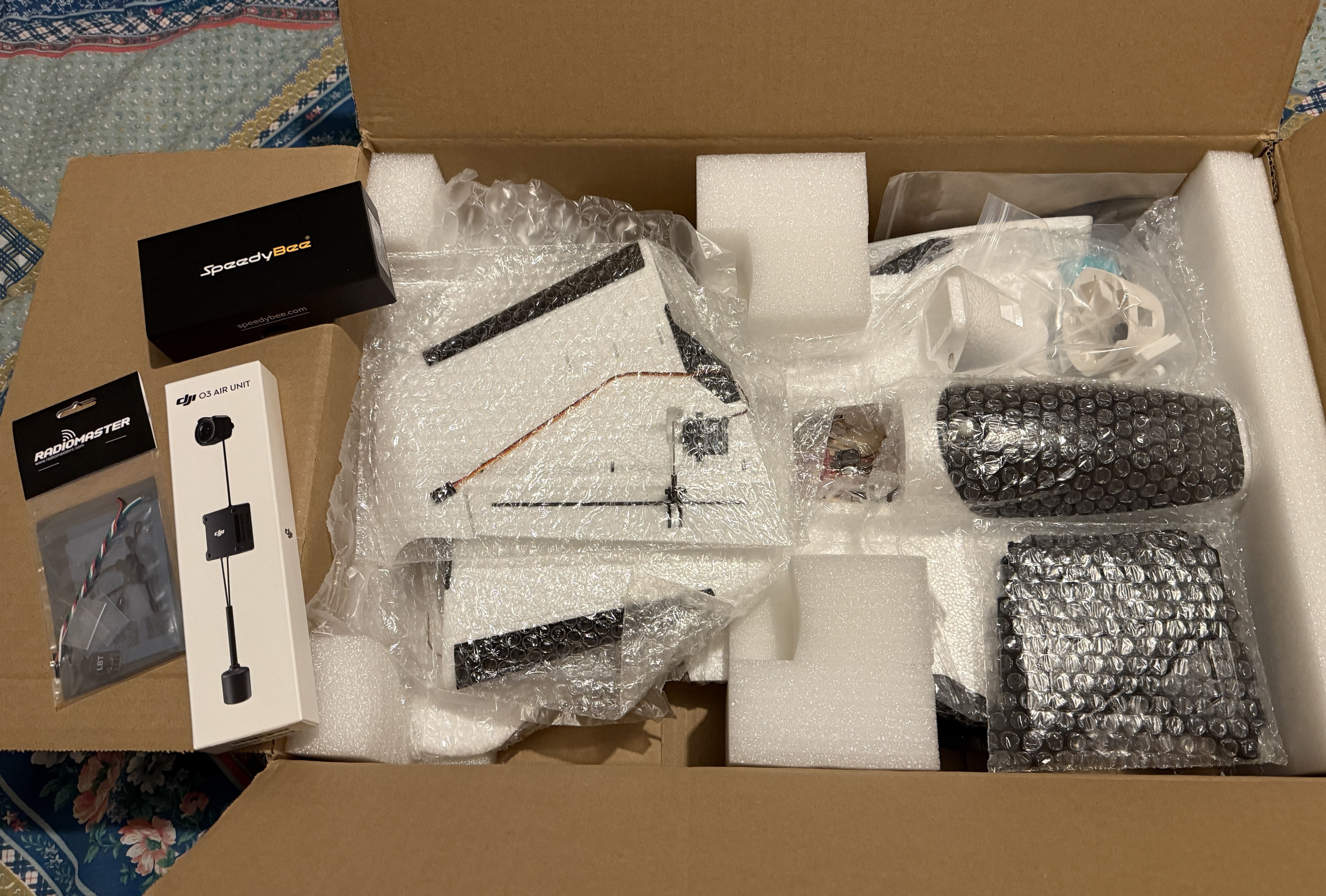

Bonne nouvelle aujourd'hui... AtomRC m'a enfin expédié le Penguin RTH que j'ai commandé en Novembre dernier.
Encore une petite semaine d'attente et je devrais le recevoir.
  • Bouillant ! 1
Voilà une belle journée... Mon Penguin RTH AtomRC est enfin arrivé et en même temps qu'un nouveau DJI O3 et un récepteur ELRS Radiomaster. Tout ce qu'il me fallait pour équiper ce nouveau Penguin et qu'il soit prêt a voler.

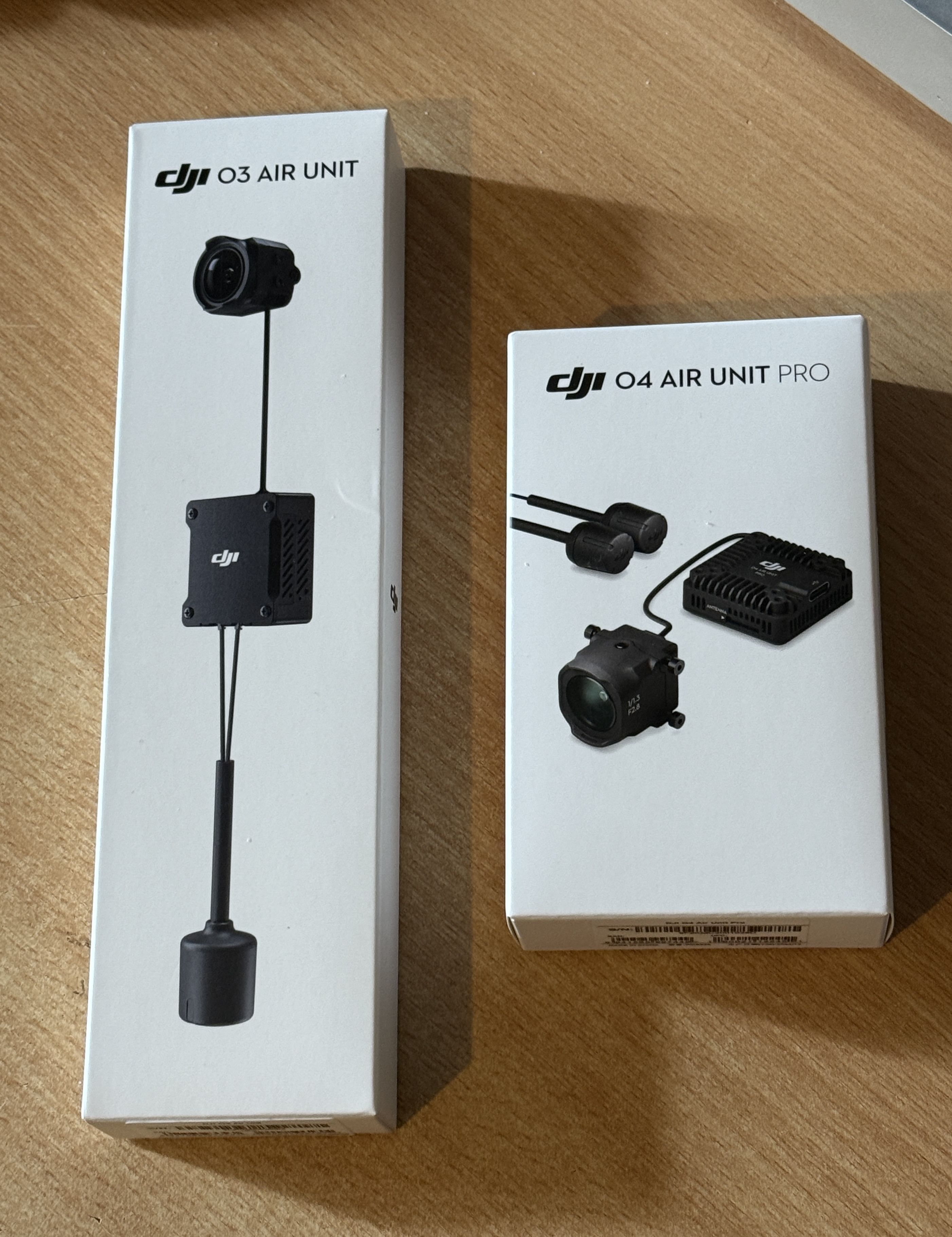

Et je viens de craquer,  j'ai commandé aussi un DJI 04 Pro pour essayer et voir la différence avec un O3. J'ai le masque DJI Goggles 2 de mon Avata 2 pour utiliser le 04 qui n'est pas compatible avec les Goggles V2 donc ça ira. il faut que j'arrête de dévaliser les boutiques de FPV mon banquier va finir par faire la gueule 🤣😄
Modifié (le) par edf84
  • Wow 1

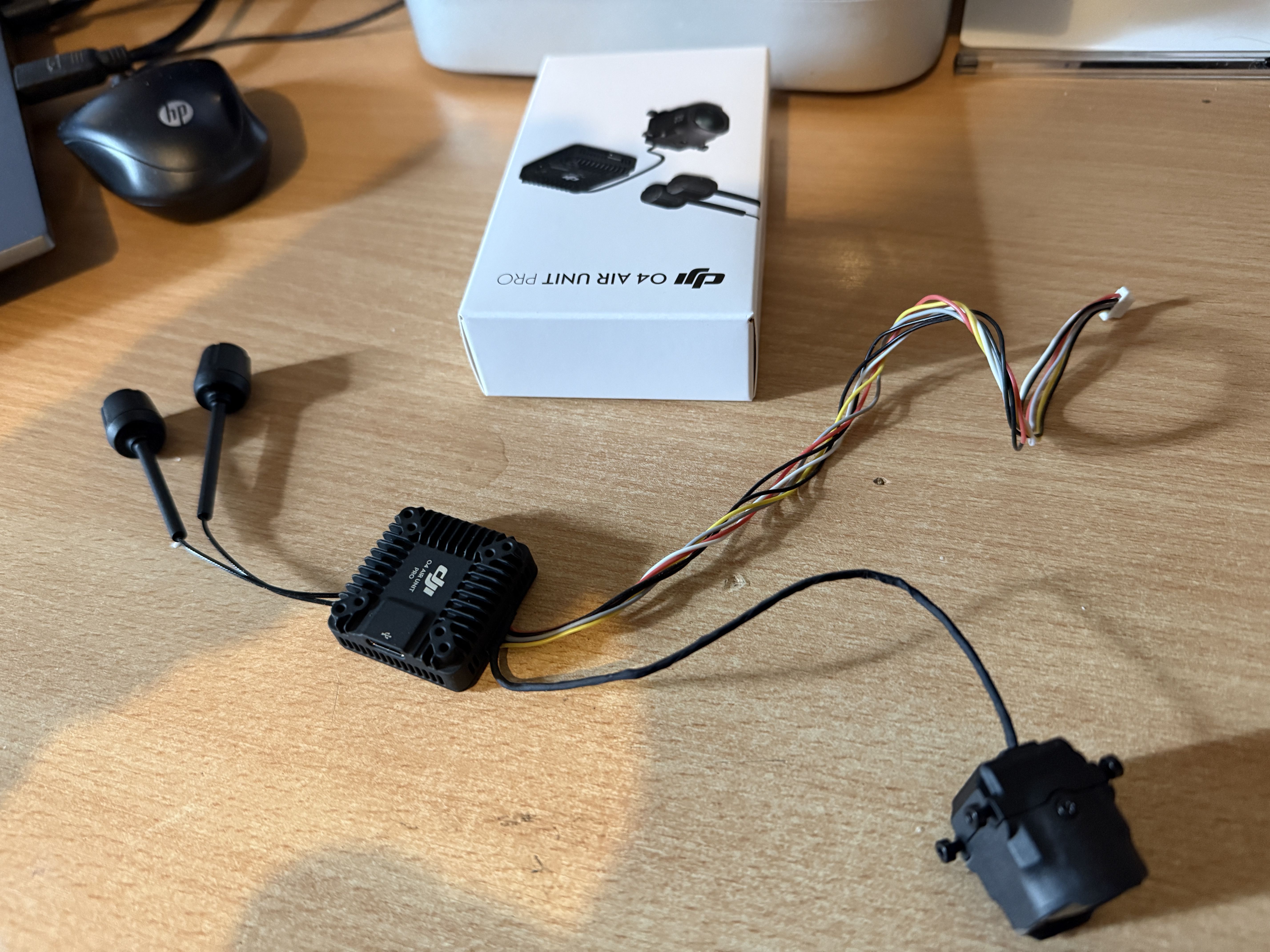

J'ai bien reçus mes DJI O3 et DJI O4.  Mais pour le O4 il va falloir trouver des supports de caméra prévu pour car comme ça il ne se monte pas dans nez du Penguin qui est prévu pour une caméra DJI O3 ou équivalent.
Je vais chercher si ça existe en impréssion 3D ?
il y a 25 minutes, Motard Geek a dit :
Il faudrait adapter un nez en TPU existant mais je sais pas faire ^^
Je suis en train de chercher si ça existe déjà en impression 3D quelques part. il me faut juste les fichiers, l'imprimante 3D je l'ai.
Le DJI O4 vient juste d'arriver donc ça va pas tarder a arriver aussi les montages perso...
