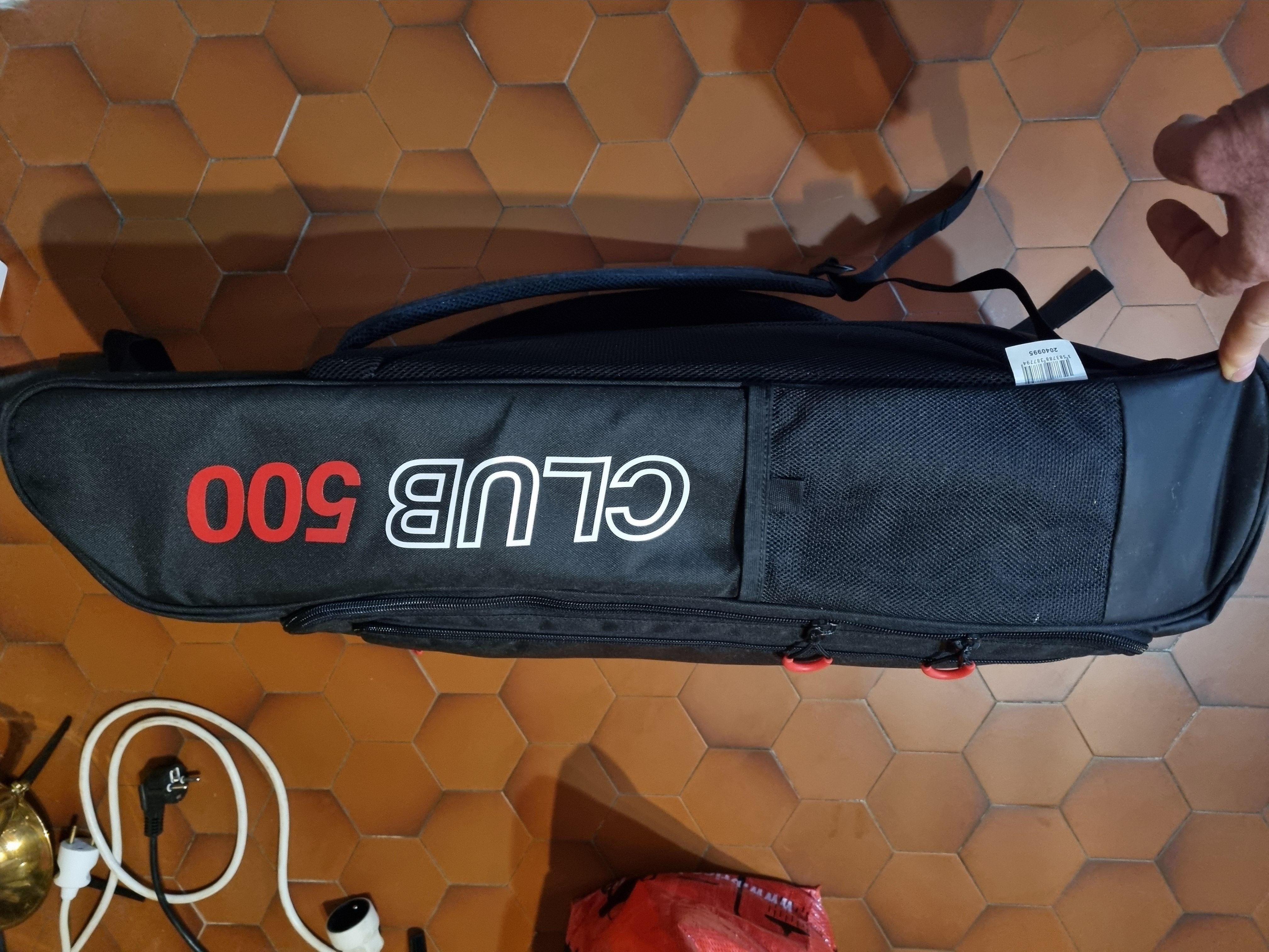

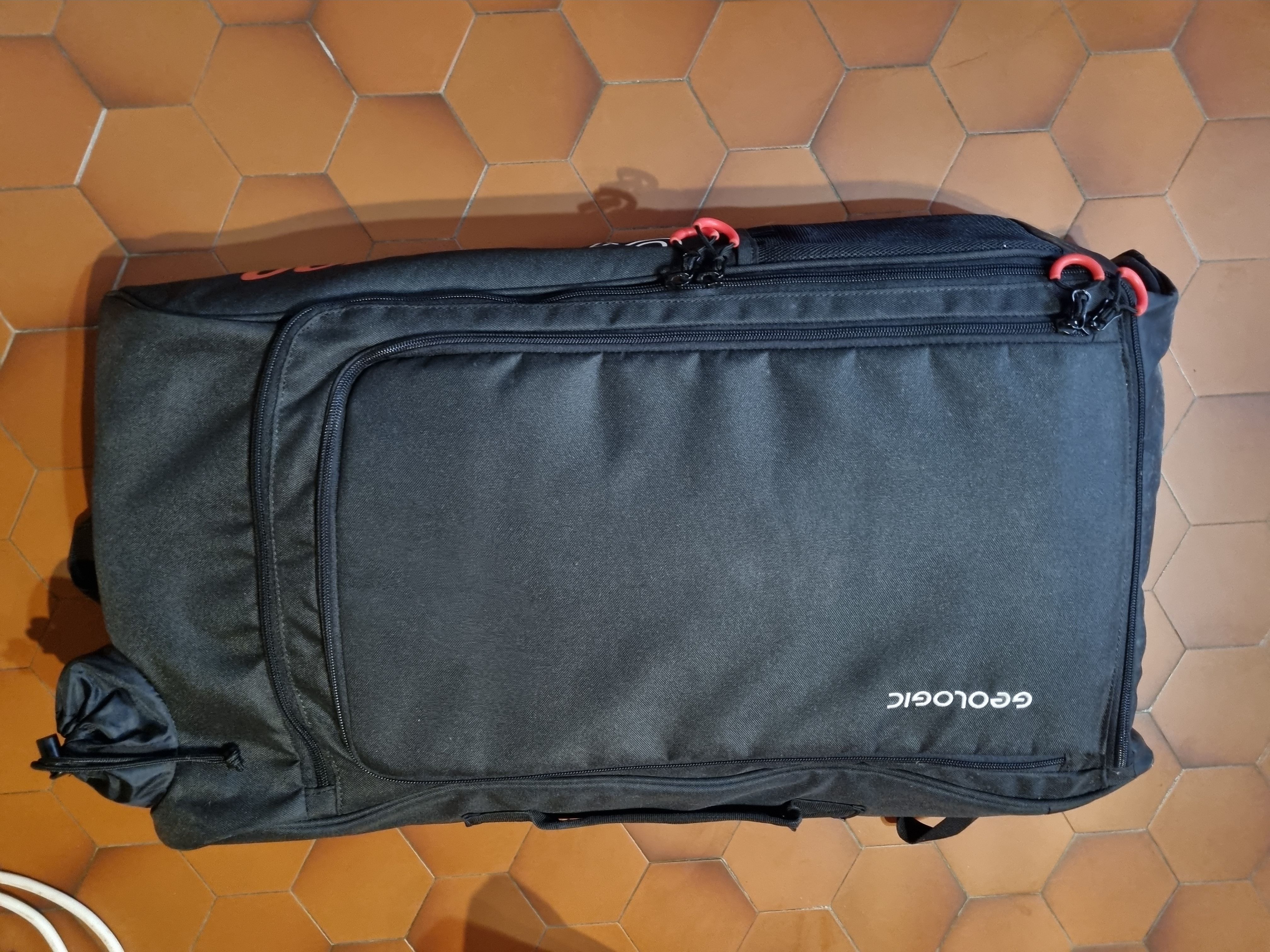

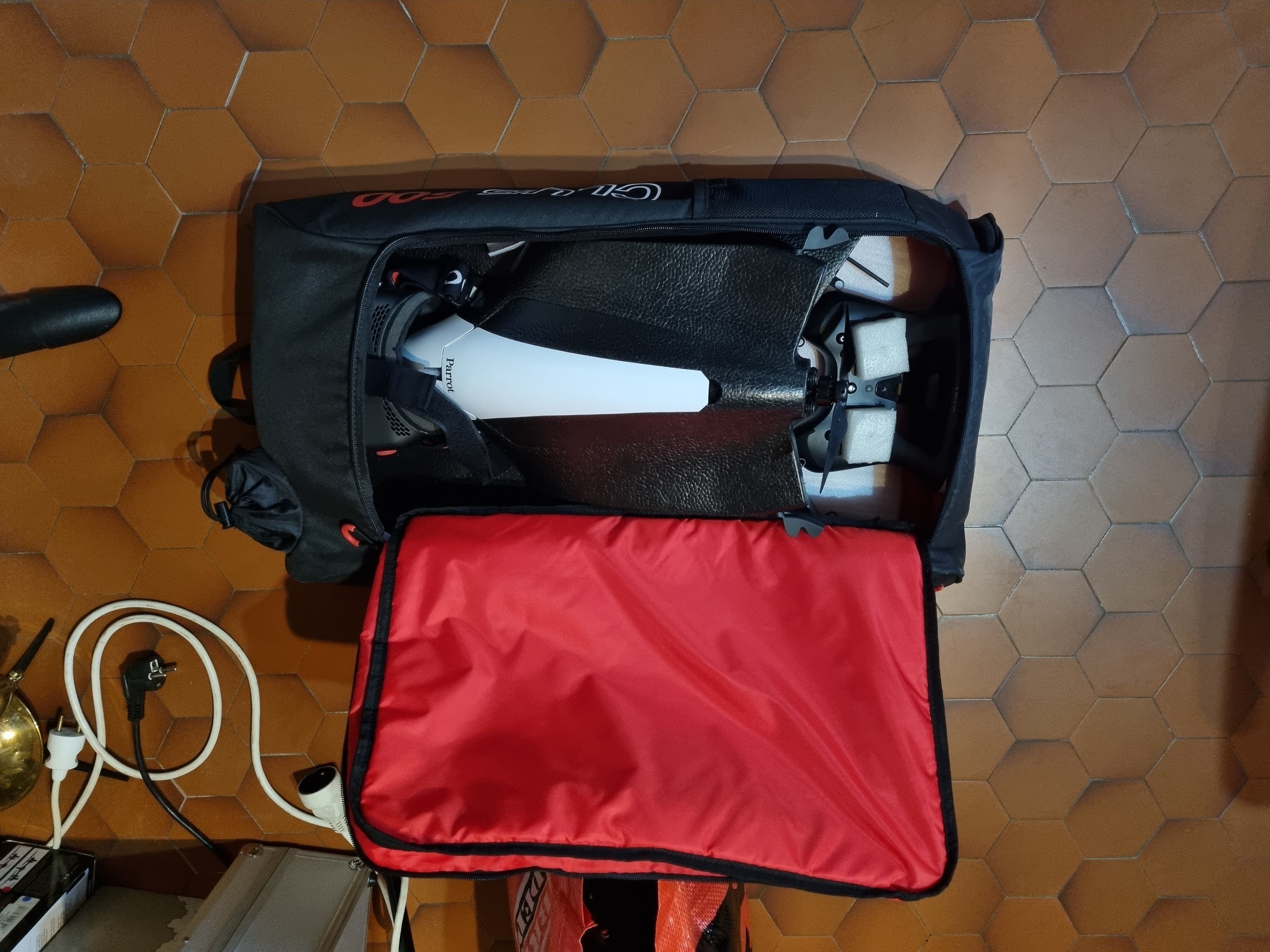

Pour ceux qui cherchent un sac de transport pour la disco, Decathlon vend un sac destiné à l'origine pour le tir à l'arc. Tous les éléments trouvent facilement une place dans le sac, qui l'on peut porter sur le dos.
https://www.decathlon.fr/p/sac-a-dos-tir-a-l-arc-club-500-noir/_/R-p-132745?mc=8359236
Modifié (le) par papy58
Excellent, j’ai le même sac que j’avais justement eu avec un disco acheté d’occasion. J’ai entre temps revendu le disco mais gardé le sac qui est très pratique. Je ne savais pas d’où il venait, merci pour l’info.
