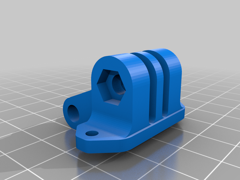

bonjour
je suis en train de me monter un jeton 7P et je suis a la recherche d'un GoPro donut dans ce style mais pour le 7
savez vous ou je peux trouver cela?
c'est pour une GoPro 11 mini
ou autre chose
merci
