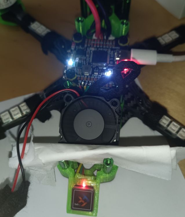

Système D pour refroidir le module O4 qui chauffe énormément le temps de faire quelques réglages.
Après avoir fait les réglages principaux de Betaflight (merci @Jeromepour sa somptueuse vidéo) j'étais soucieux de voir mes moteurs augmenter de vitesse mais j'ai googlé et j'ai vu que ct normal sans hélice.
Du coup ni une ni deux, une fois le minimum paramétrer j'ai fait le test d'allumage dehors.
Bah j'ai pas fini de refaire les réglages. Non de dieux ça envoie du lourd, ma femme à rigolé tellement j'avais la banane 🙂
Résultat du mini test, allumage, léger décollage, et quelques manip a mi hauteur, le Jeno fait comme moi quand j'ai passé le parcours lent en moto (mille pattes) il tapotais le sol, normal je pouvais pas réellement décoller et prendre mon aise en l'air.
Ceci dit, réglages à venir, RATES à revoir à la baisse(largement) au début - ANGLE de la caméra à remettre un peu plus à plat au début et d'une manière générale revenir aux réglages "d'origine" pour pouvoir au gré de mon expérience les améliorer car la différence entre SIMULATEUR et RÉALITÉ est quand même ÉNORME

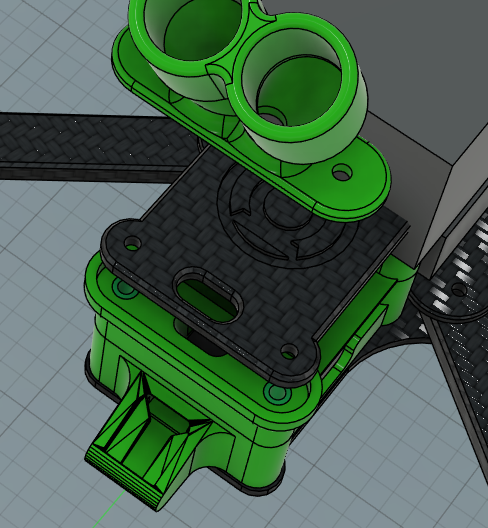

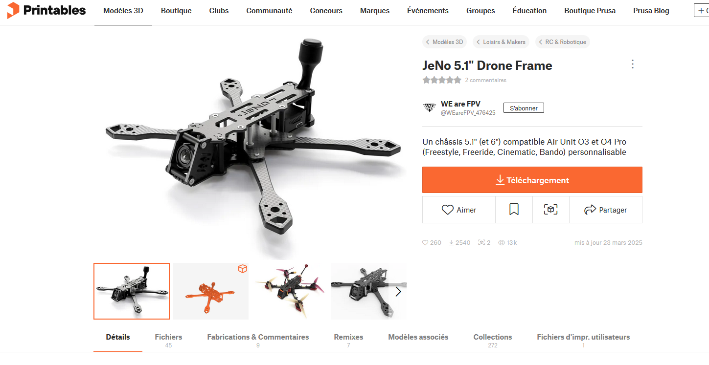

Je mets à disposition mes Fichier TPU que j'ai mis sur printables pour ceux que ça intéresse.
https://www.printables.com/model/1265787-jeno-51-tpu-dji-o4-air-unir-pro-gps-flyfish-m10-mi
Il y a la cage et cale pour le DJI O4 Air unit pro + Support antennes + protection centrale sous le Jeno5.1
Un ptit retour d'info sur printables est toujours apprécié.

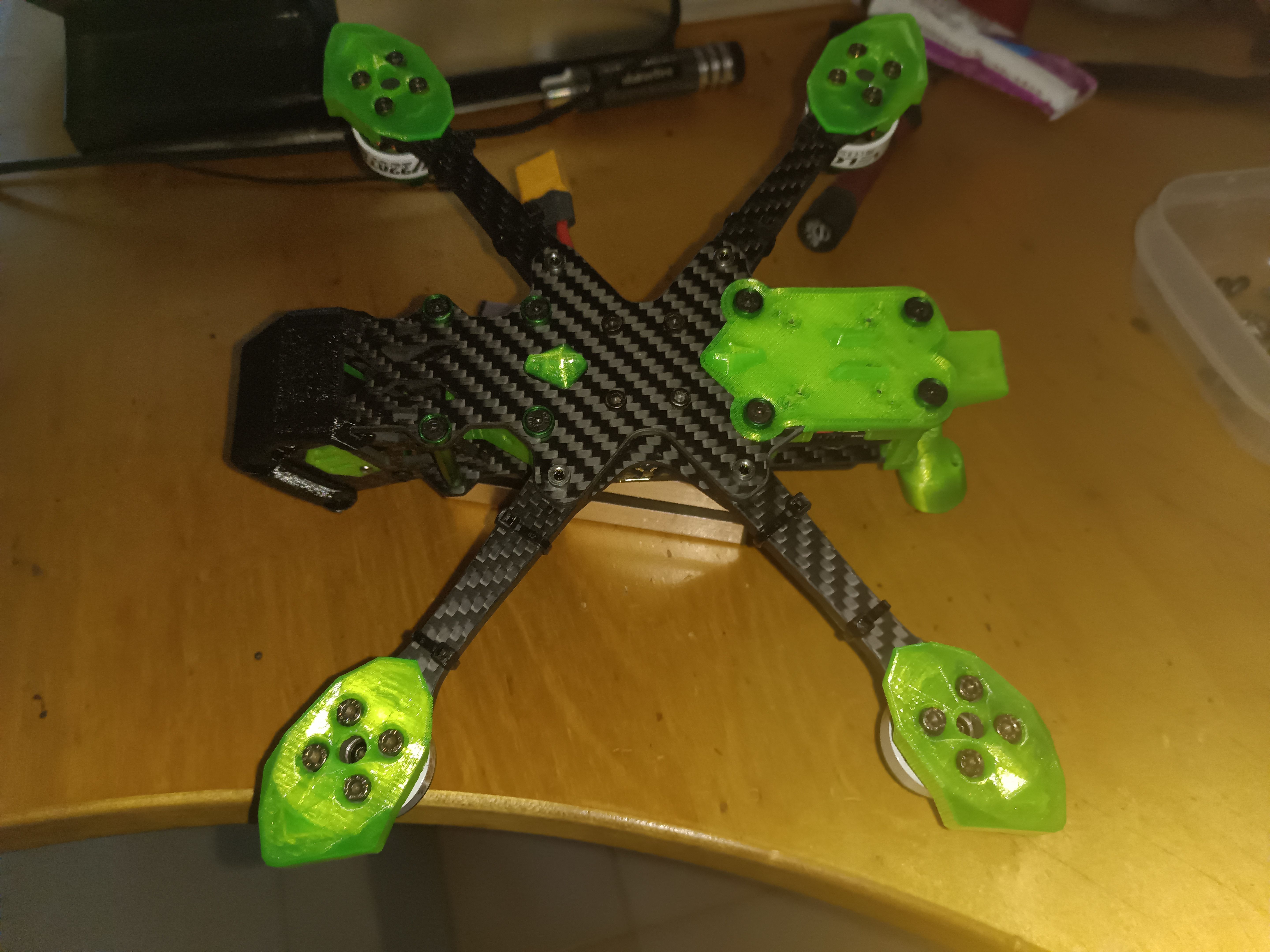

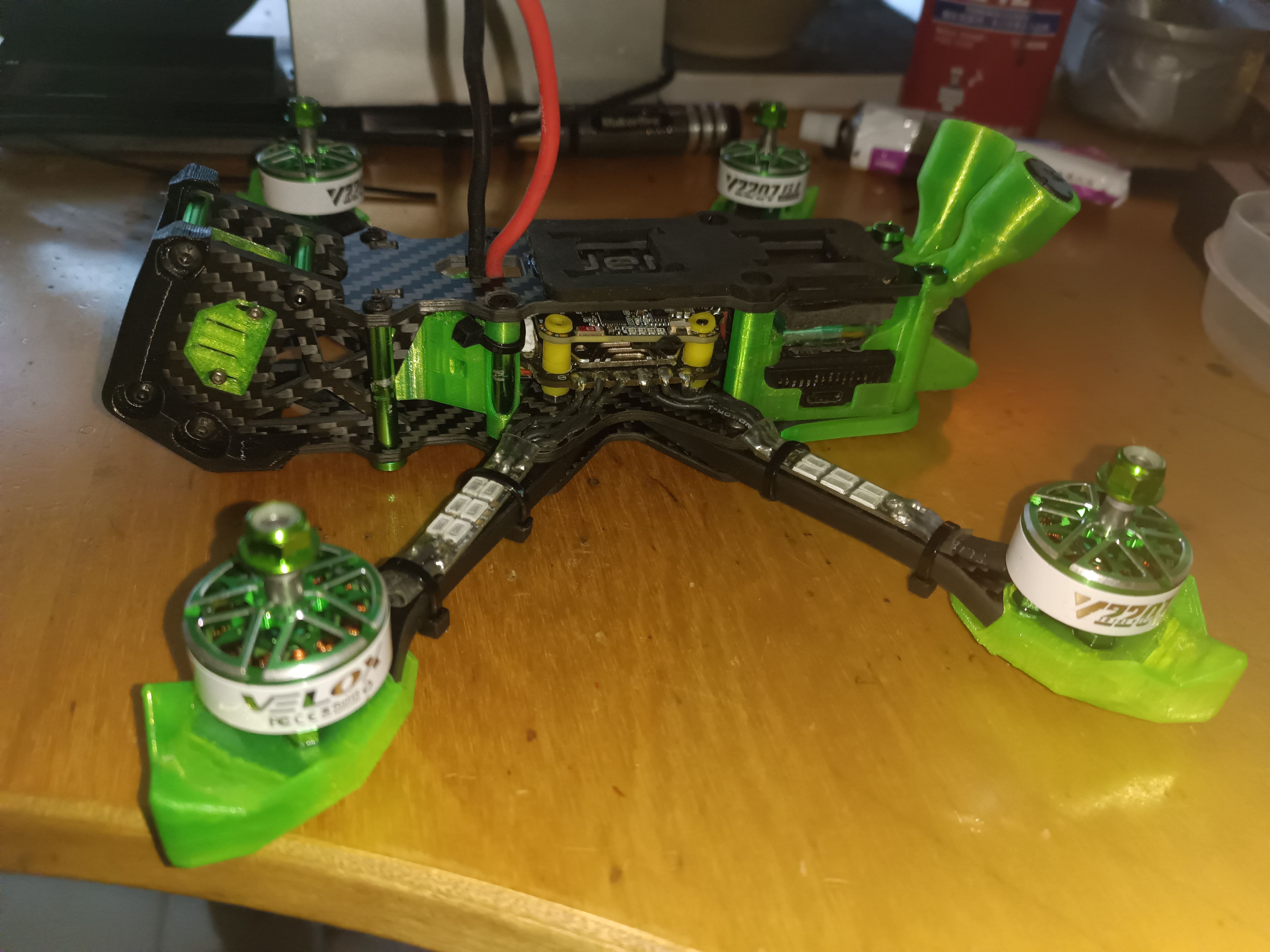

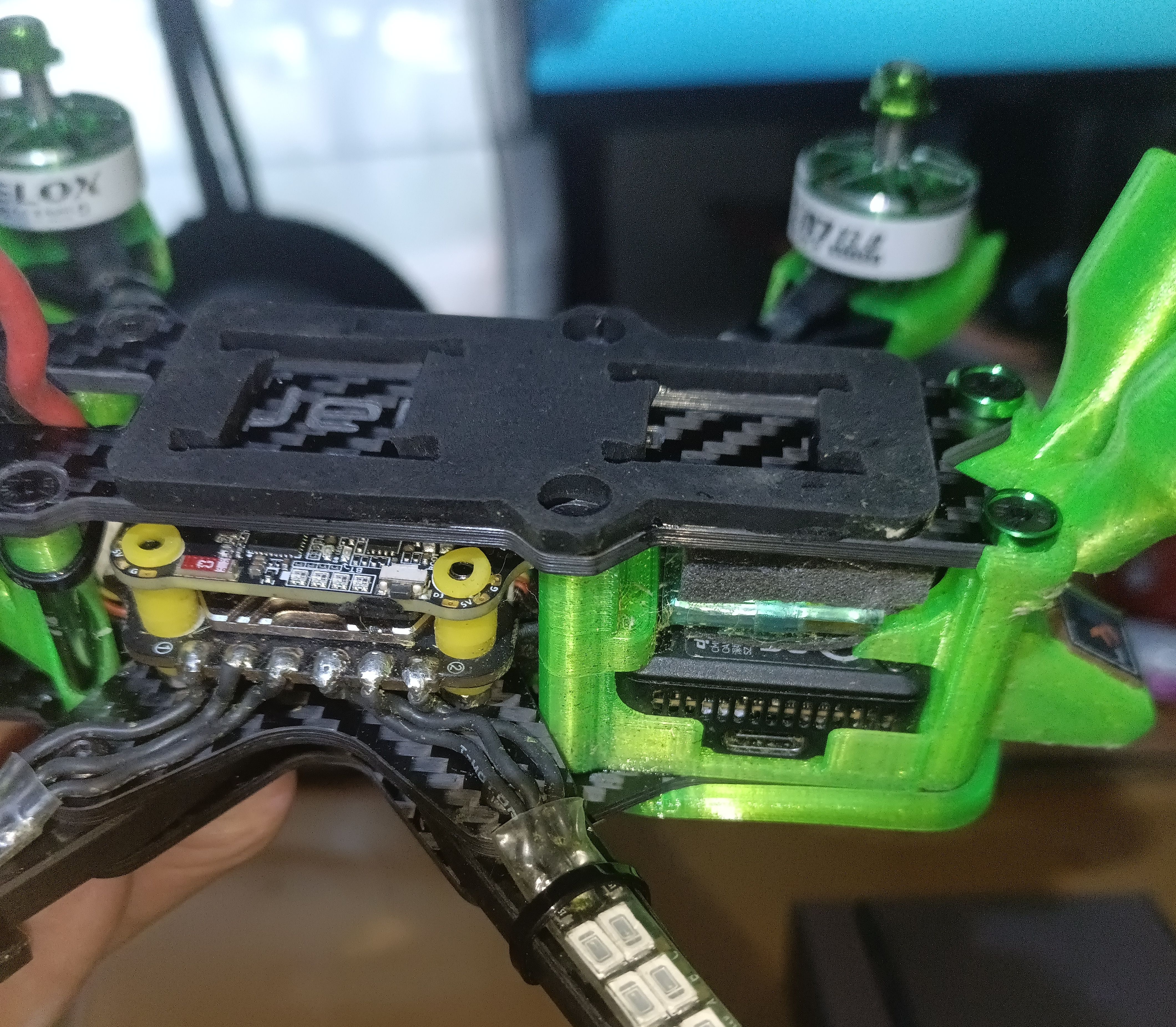

Petite MAJ de mon Green Lantern.

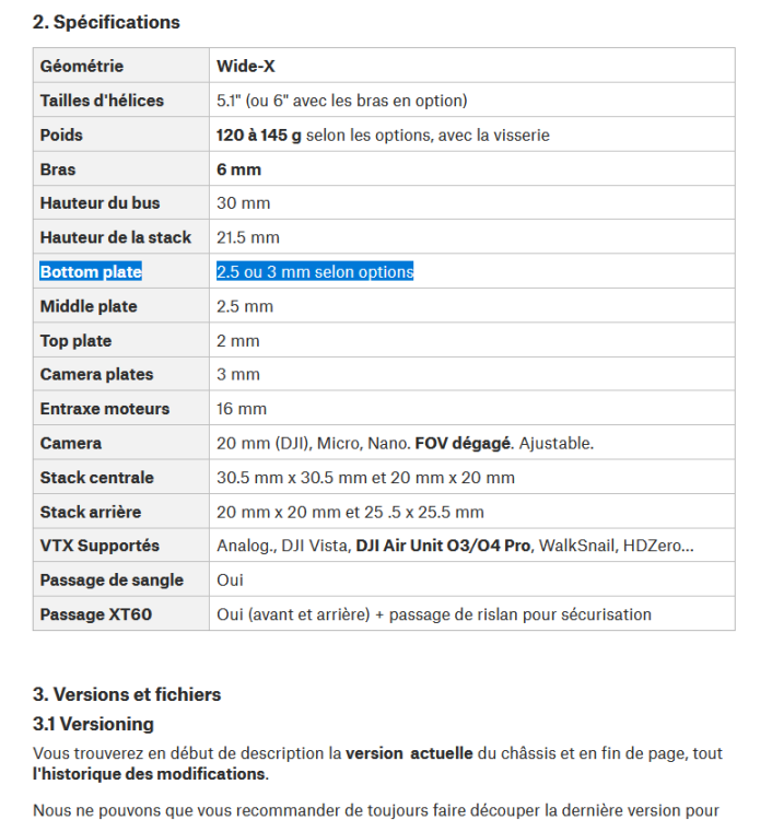

Suite à des crash répétés, changement de la Bottom plate cassée dans un coin. Changement top plate dont certains fraisages ont cassés.
Du coup, Bottom plate de 2.5mm et top plate également en 2.5 mm sans fraisage à l'arrière, je trouve qu'il n'y a pas assez de matière. + Cine soft cam plates .
J'en ai profité pour scinder en deux le buzzer autonome Vifly finder 2 et je l'ai installé au dessus du module air unit. Je vais surveiller la chauffe.
J'ai malgré tout gardé les protection sous le Jeno que j'avais créé. Non pas que ce soit flamboyant mais c'est très efficace. C'est une V2, 0.5 mm épaisseur de plus.
J'ai mis tout les renforts sur les cams plates, on verra bien à l'usage.
A déplorer malheureusement 1 foirage de pas de vis sur 1 moteur et 1 sur le O4.... pas cool
Test effectué avec stop smoker au cas où, il est prêt à décoller
il y a une heure, Ptitloup a dit :
normalement,  si t’as le bumper arriere, c’est pratiquement impossible de peter un coin de bottom....🤔
les fraisages de la top, c’est dependant de pas mal de facteur.... poids final du jouet, violence du choc, etc..... mais effectivement ca peut arriver...... mais en general je plie l’entretoise bien avant de peter le fraisage.....
  • +1 2
@nochamo J'ai crashé à répétition et je n'avais pas de bumper puisque j'ai mis le GPS de la sorte. j'ai plié 2 entretoises également. Maintenant il y en a un, enfin je pense qu'il est efficient(certe moins que l'officiel), le temps me le dira.
J'adore cette frame, et je trouve le travail que tu / vous avez fait remarquable mais à changer la plate, je l'ai fait un peu plus solide et resistante au regard de mon skill.
Bon je m'améliore mais pas à l'abri d'un shut down intempéstif ou d'une absence neuronale 🙂
D'ailleurs j'ai testé le failsafe, alors il était peut-être un peu bas mais il a crashé, du coup j'ai un peu peur de le rententer...
  • Confus 1

Sinon j'ai un autre question, la position des antennes DJI sont très proches du module. Donc le câble d'antenne fait une grosse boucle d'aisance et sort un peu sur l'extérieur dans mon cas. Comment tu as fait toi, je vois pas sur les photos par ou passe les câbles d'antennes.
@EntisDésolé j'avais pas capté le message.
Il y a un passage dans la Frame ainsi que dans le support GPS et Antennes. Et j'ai enlevé de la protection sous les antennes pour avoir plus de fil "mou".
Oups j'avais pas vu, c'est le Jeno, j'ai juste enlevé de la portection en dessous de l'antenne pour avoir juste le fil. Et les TPU ont un passage.
Le lien de mes fichiers
https://www.printables.com/model/1265787-jeno-51-tpu-dji-o4-air-unir-pro-gps-flyfish-m10-mi/files

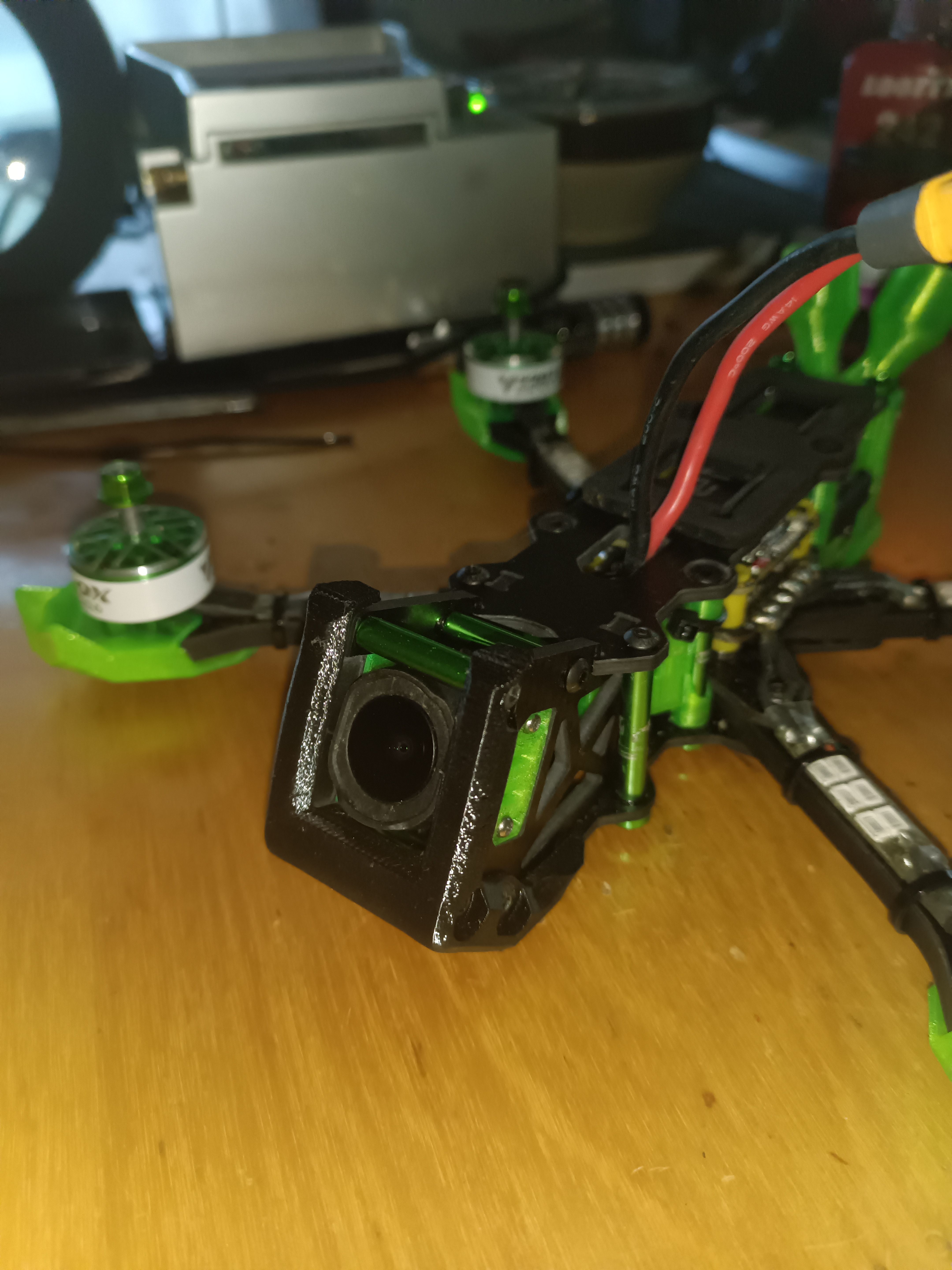

Hello petit question , es ce que tu voit le tpu autour du o4 dans ton retour fpv ( dvr ) ?
Avec les ciné camplate non, par contre il faut mettre un Bumper avant noir, vert, ça fait un reflet dans la cam
