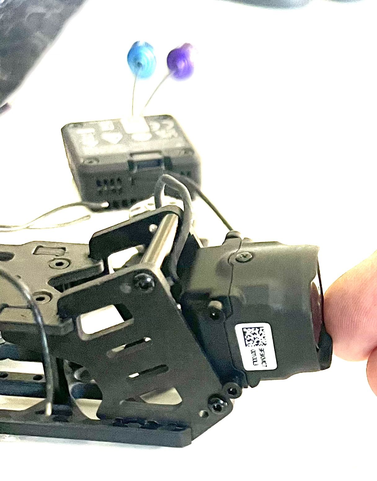

Par contre, je rencontre un problème pour connecter la CAM O4 pro…
@Jerome tu peux me confirmer que c’est pas le bon support pour une cam o4 pro ?

Il y a 3 heures, Attafr a dit :
En tout cas le lien que tu mets dans drone built du JENO est un FIT donc théoriquement pour un O4 Lite et pas pro ..

J’ai corrigé, mais tu pinailles… de toute façon, j’ai pris les 2 3” dispo, avec celui qui a les bras “hors” frame… et le support CAM pas adapté
j’ai essayé de contacter Daniel de CNCDrone, mais son mail n’existe plus ?

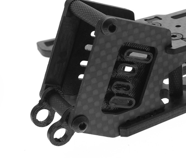

Pas la même version que la mienne qui est avec un TPU (Soft mounté)
Et je ne pinail pas, mais je ne comprenais pas la différence entre ta photo et ton lien de Frame 😅

mais je te confirme que tu as une version O3 de ta cam cage. (on voit clairement qu'il n'y a que les 2 fentes pour la cam O3) après on a pas supprimé le dessin de cette cam cage, parcequ'elle est plus compacte et adaptée au O3.
donc c'est vrai que c'est pas simple, mais c'est compliqué de faire tout optimisé sinon.
mais vous pouvez acceder au PDF des fichiers de découpe sur la page printables (je vous le colle).
