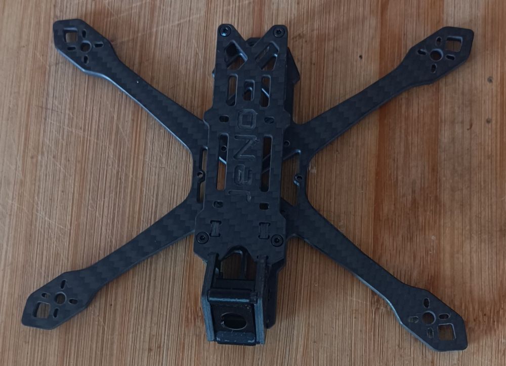

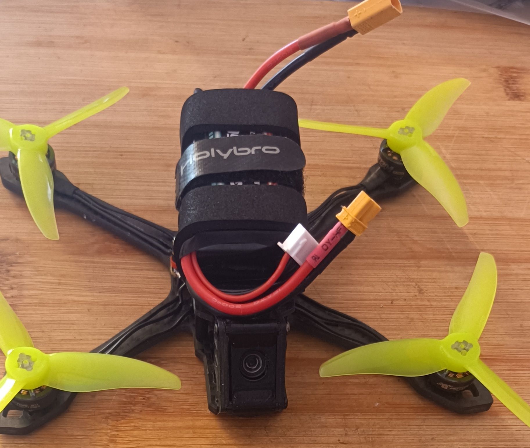

Salut, après une petite attente d'un mois (transport en vélo inclut) J'ai enfin monté le JENO 3.5 FIT
Découpé par CNC27, il est impeccable ! Juste une petite galère de disponibilité des entretoises.
RAS pour l'instant, puisque je n'ai pas encore paramétré tout ça ..

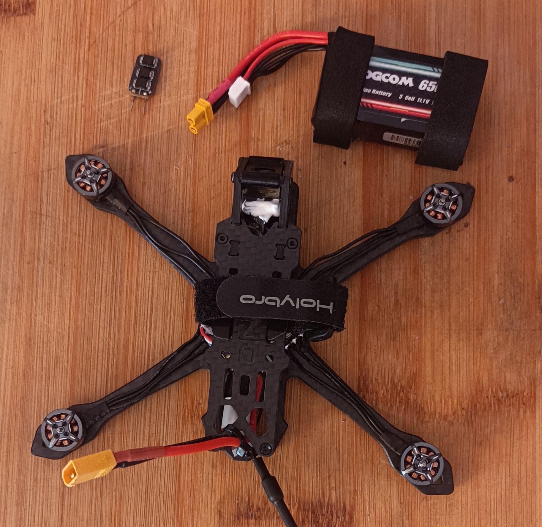

Juste une question, c'est quoi ce machin fournit avec la FC, est-il vraiment indispensable ?
Je compléterais demain ... Après l'avoir paramétré et testé.

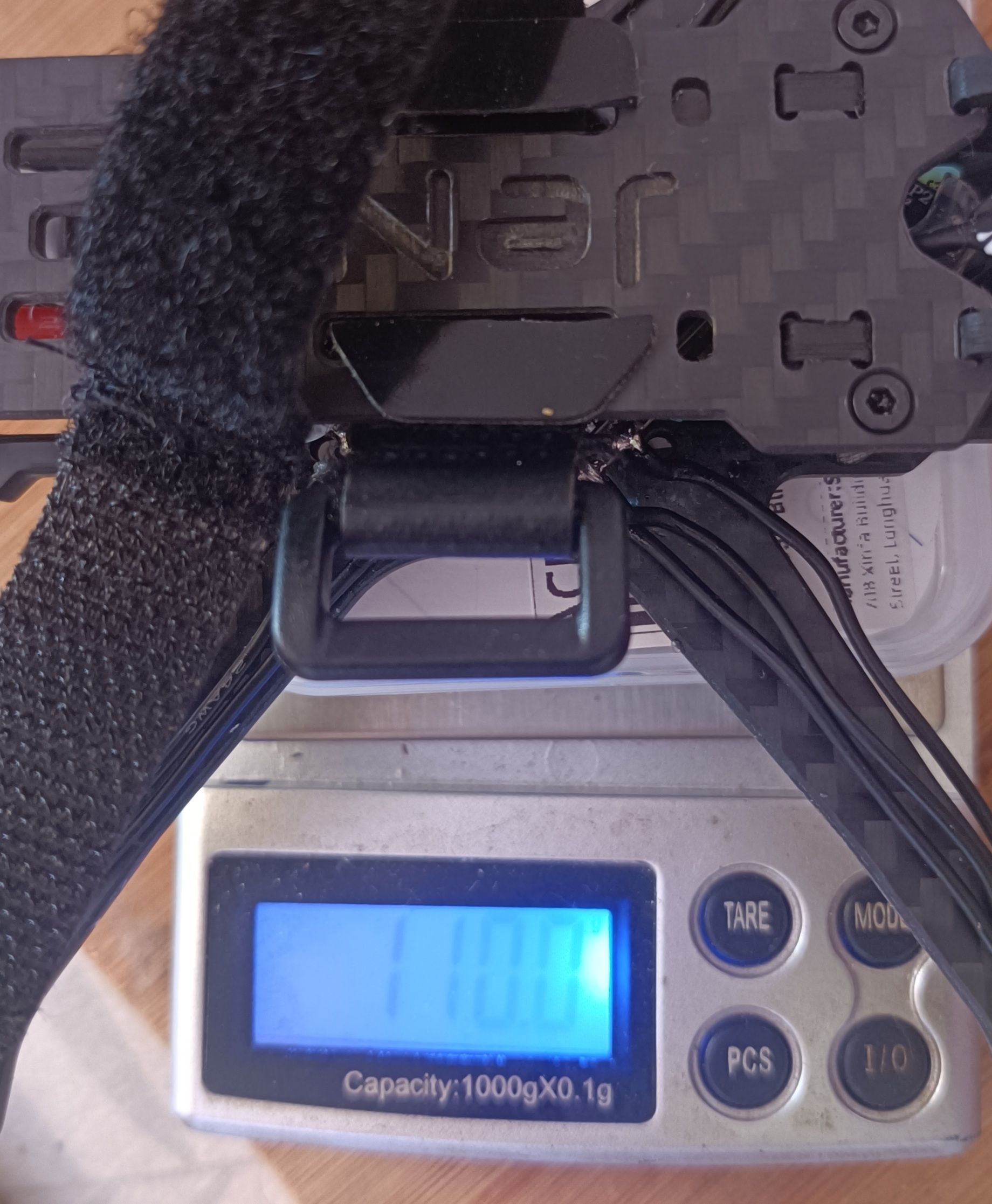

POIDS : 110 grammes
JENO 3.5 FIT 70 €
JHEMCU GHF405AIO-HD 40A AIO 40 €
1 x AIO
4 x T-Motor - F1204 - 6500Kv 68 €
1 x Huricane 3525-3 2 €
DJI O4 Air Unit LITE 115 €
Récepteur radio
Radiomaster RP2 V2 LBT 22 €
LiPo
Dogcom 650mah 3S 6 €
Prix total : 323 €

Pour le petit truc avec la FC je crois que c'est un spike absorber, à monter avec un condensateur pour absorber les pics de tension. Concernant son utilité je ne sais pas vraiment te dire, par précaution je vais en installer un sur mon premier build 5 pouces 6S. Jerome a fait un post sur les spike absorber si tu veux regarder un peu.
Il y a 5 heures, Mlz a dit :
Merci tu confirme donc mes soupçons 😉 Je m'en suis toujours passé, et en 3s en plus, je passe 🙂

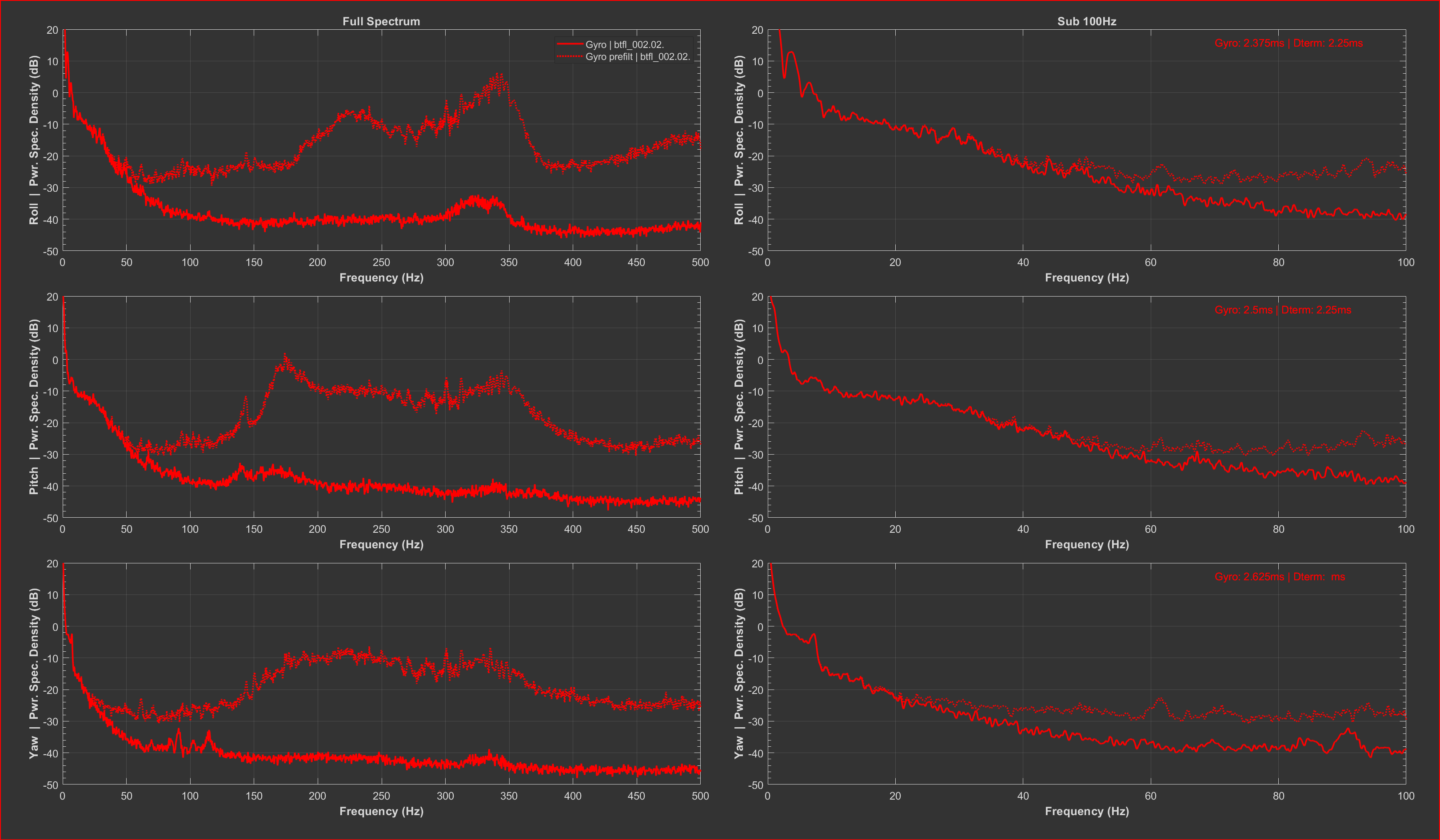

Hello ! Entre "vieux" on peut tout se dire ? Je trouve ça pas si clean pour du 3S, tu as quand même beaucoup de bruit (mécanique ?) entre 150hz et 400hz qui est bien gommé par le filtrage par défaut de BF. Je ne sais pas si tu as attaché tes fils moteur (sur les photos du montage ce n'ait pas le cas) mais fait le si ce n'est pas le cas. Ensuite tu pourras dé filtrer pour gagner en réactivité (là, t'es à plus de 10ms sur tous les axes, sur ce type de machine ça devrait être moins) et pousser un poil les D pour éviter le très léger rebond que tu as sur les 2 axes principaux. Si tu ne veux pas te prendre la tête, attache tes fils, ne touche à rien et pousse le slider Master multiplier vers 1.2 / 1.3 (Jusqu'à ce que ça gratte ou que ça chauffe).
Si tu refais une BB de réglage, mets-toi en terrain découvert et n'hésite pas à mettre des gros fulls progressifs pour bien avoir tout le spectre. Là sa coupe à 70%. Pour faire ça, j'utilise un champ sans abre (parce que je suis une bille, tu es largement meilleur pilote que moi) je mets 100 de gaz progressivement et ensuite je fais des flips et roll rapides avant de poser (le screen ci-desous pour illustrer les 70% de gaz)

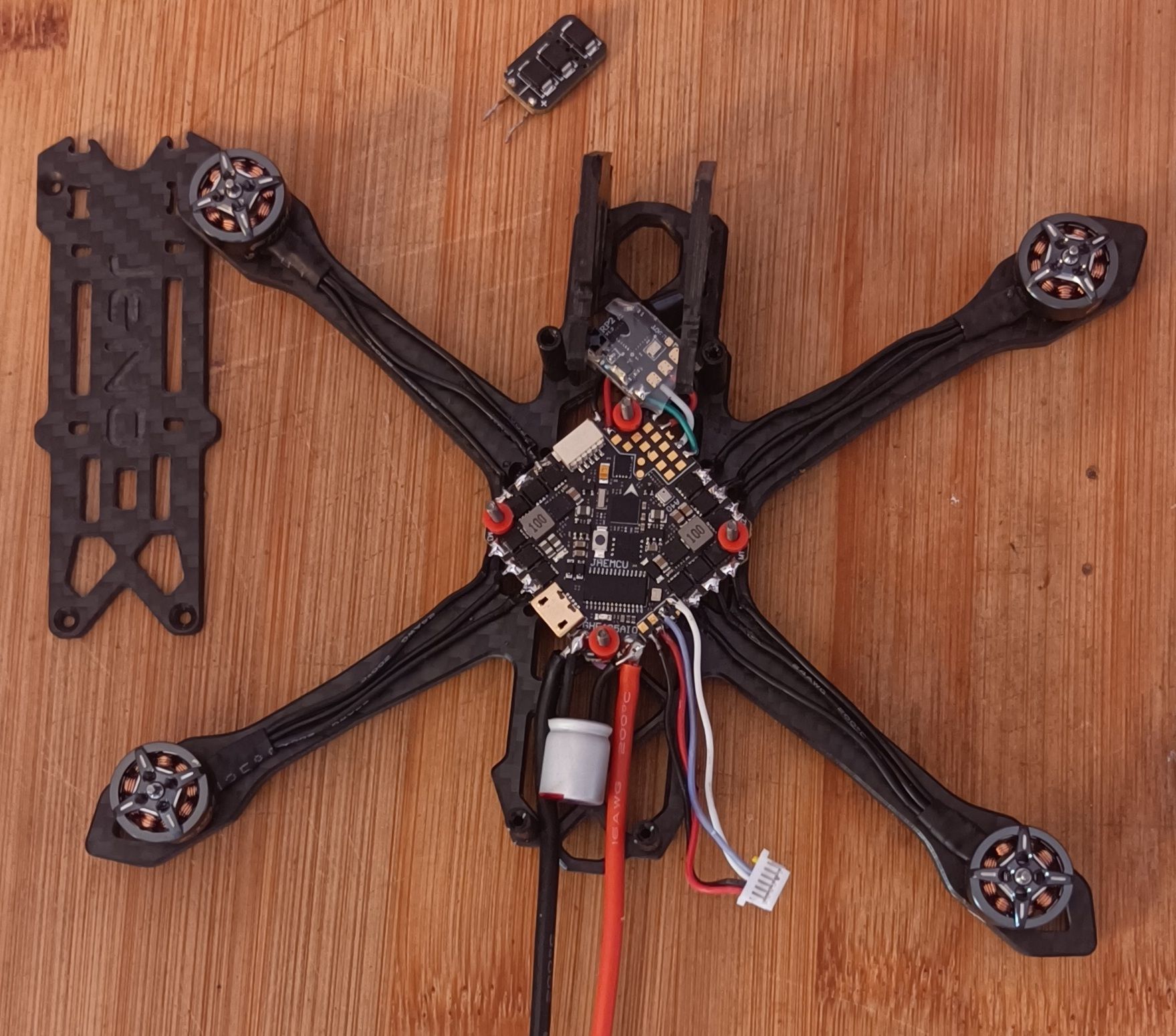

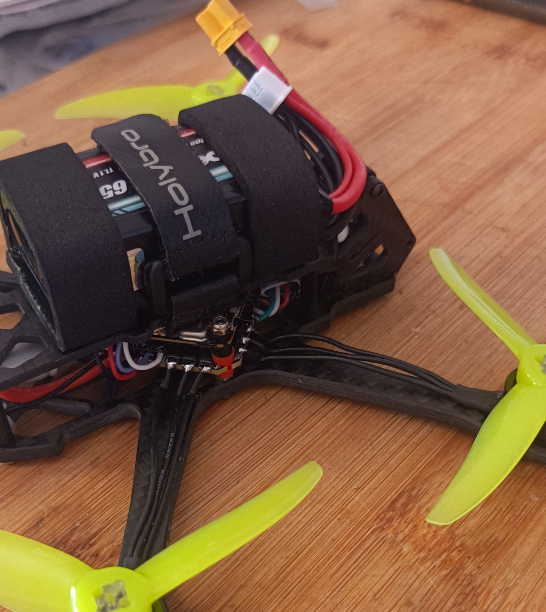

SAlut et merci pour ton compte rendu, oui bien sûr que je les ai fixés 😉 la photo c'était pas finit ..

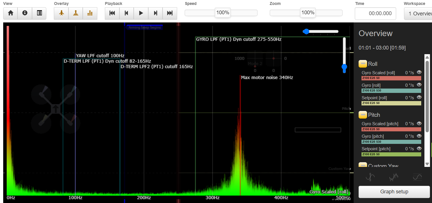

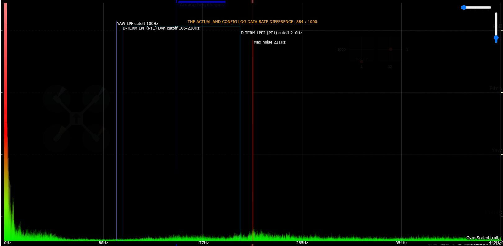

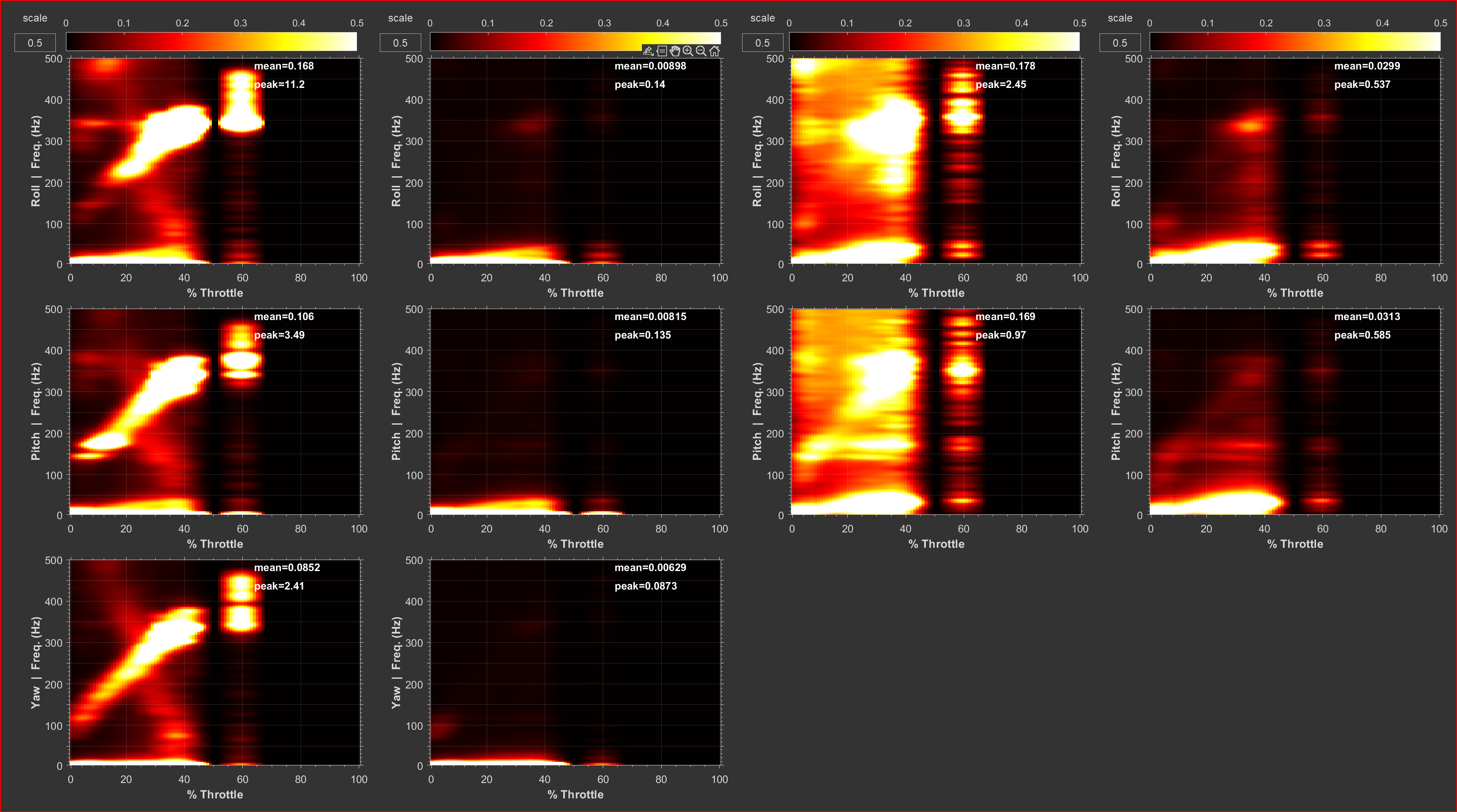

@Kriseye Voilà, la BB, gros pic sur le roll, traité correctement ensuite par les filtres, mais je ne vois pas d'où ça vient, j'avais resserré toutes les vis et j'ai rien qui "flotte", j'ai quand même un doute sur la fixation de la carte de vol, je regarderais ce soir (fait chier de tout dessouder) ...
Modifié Idle dynamique à 35 (un conseil @Jerome ?)
slider maitre à 1,2 et monté légèrement les D, les filtres sont "stocks"
@nochamo je n'ai toujours pas de données gyros pour Gyroflow .. Faut descendre la résolution ? Là c'est à fond 4k/60fps 16/9 (FOV "normal")
Et bref beaucoup de "jello" ou tremblements ..J'ai la même chose dans les lunettes 🤔 Correction : dans le DVR pas en live. Mais ça reste beaucoup mieux que la première vidéo 😉

La bb est mieux, t'as toujours ce pic à 334Hz sur les trois axes et très marqué sur le roll effectivement. En latence t'es mieux, +- 10ms partout, du coup c'est homogène. Vue que ça overshoot un peu mais pas trop et surtout sur le pitch je monterais encore un peu les D sur cet axe (Pitch damping) et puis voilà et je réduirais le filtrage du D mais petit à petit (vue que le filtrage Gyro marche nickel)
Modifié (le) par Kriseye
J'ai tout démonté et remonté, tout est bien serré, rien qui bouge, sortie ce matin à la fraiche pour tester, toujours cette pointe, surtout sur le roll.
J'en déduit que le gyros a peut être un soucis .. @Kriseye
Ce n'est pas gênant, je ferais avec, c'est bien filtré et en pilotage je ne le sent pas. Je vais commencer à baisser les filtrages progressivement.

Tu devrais selon moi observer dans le détail tes courbes moteurs. On a l'impression que la FC surcompense systématiquement sur 1 moteur. Je n'ai pas analysé, c'est juste visuel, dans ta bb je vois plus les courbes distinctes de chaque moteur qu'avec les mienne (à mi gaz, elles se masquent les unes et les autres et moins chez toi) Un feeling quoi, je ne suis pas sûr de moi, en gros. Sinon le tune est bon là...
