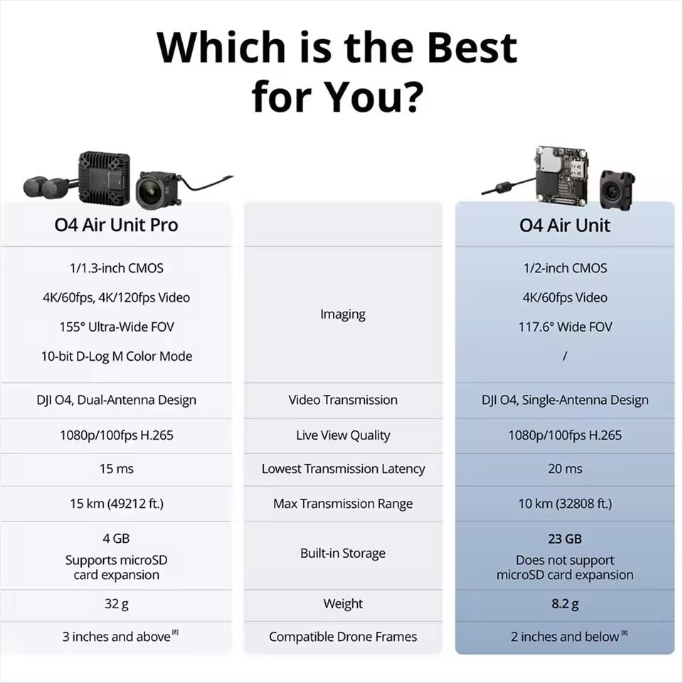

Bonjour ,
Mise à part la portée, quelles sont les principales différences entre ces 3 VTX s'il vous plaît . Je galère un peu , et de ce que j'ai l'impression le 03 est largement convenable.
Merci de votre retour
Et que sur les 04 lite ya pas de possibilité de mettre de carte SD pr enregistrer, mais sinon j'ai l'impression que la 03 n'as pas grand chose a envier à la 04pro
déja le O3 n'est plus produit / distribué (ou presque).
le O3 a l'avantage d'avoir le 2.7k / 100fps (latence correcte)
le O4 pro gagne facile 20% de portée (mais surtout un lien ultra stable), il a une dynamique dans l'image que le O3 n'a pas (c'est marrant parceque c'était un argument choc pour ne pas passer en O3 à l'époque des vista, et bizarrement, les memes détracteurs vont complètement oublier l'argument pour justifier du non upgrade en O4pro)......., et en plus un vrai D_cine Log. A priori , il se reconnecte plus vite en cas de black screen (mais j'en ai jamais, donc je ne peux pas confirmer). Il a le mode Race a faible latence (si tu as les G3). Le vtx est mieux conçu : connectique du bon coté..... des rumeurs disent aussi que le vtx est plus solide (mais je ne sais plus d'où sa sort)
Le O4 light bah...... c'est vraiment une question ? 🤔
le o4 light , c'est juste le poids ! top pour les petites config !  mais ultra sensible au vibrations et fragile !  vu la qualité du sav chez dji ! ça comble les lacunes de celui-ci .... d'ailleurs j'ai bien l'impression que la garantie repars a 0 ça fait 2 fois que je reçois un neuf,  suite a des souci pris en charge complète   .....a ce rythme je vais avoir un 04 lite a vie ????  😅

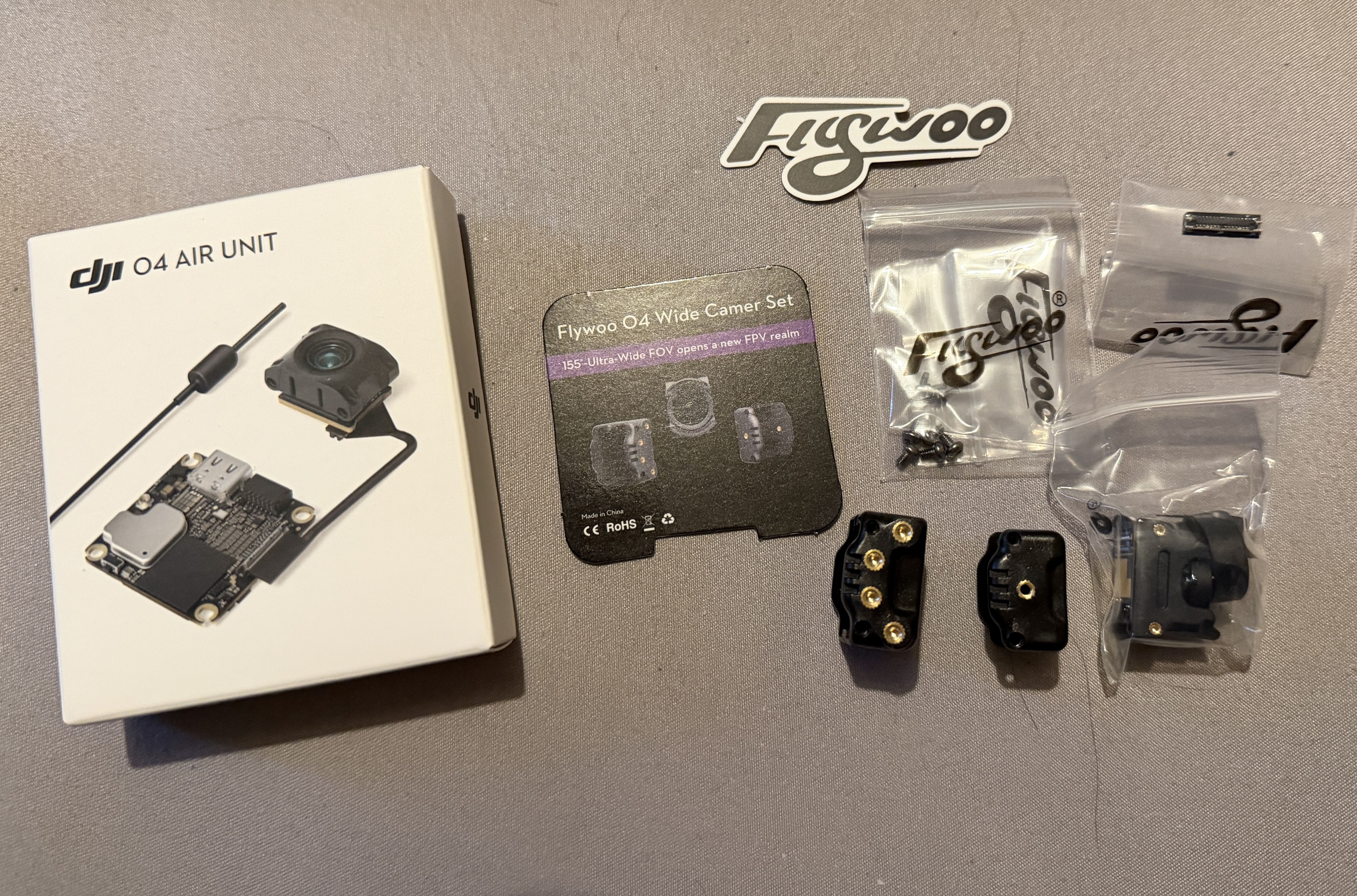

Perso j'ai des O3, et je me suis pris un O4 Lite et un O4 Pro.
Le 04 Lite c'est quand même moins bon niveau image que le O3. Mais c'est petit, léger et pratique pour les petit avion, aile volante ou Drone. De plus a sa sortie, ça utilisait directement les DJI Goggles 2 et 3 alors qu'avec mon O3 j'étais encore obligé de garder mes DJI Goggles V2.
Je viens d'acheter un kit FLYWOO O4 WIDE LENS SET qui change la caméra pour un objectif grand angle ultra-large de 155° et de nouveaux carter de fixation aux dimension des O3 et O4 Pro.  il me tarde d'essayer pour voir la différence avec mes premiers vol en O4 Lite.
Aprés j'ai le 04 Pro, la franchement c'est un plaisir. Couplé avec des DJI Goggles 3. ils se connecte hyper vite, je n'ai encore jamais eu de coupure, ça fonctionne vraiment bien . Je pense que je vais remplacer tout mes O3 pour des O4 Pro.
