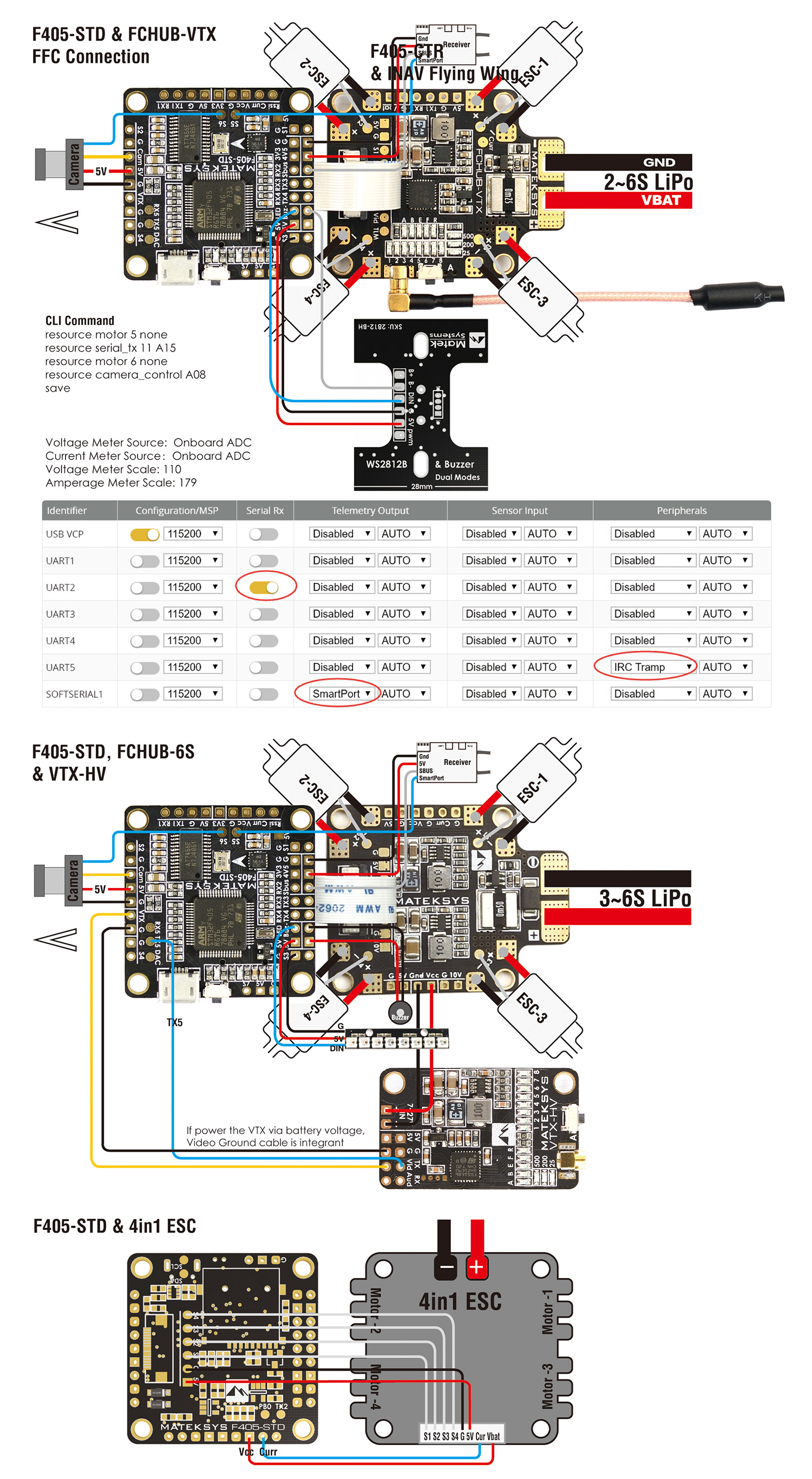

Pour le montage de la 405STD, pour l'autre carte, il s'agit d'une PDB en Matek elle aussi, la FCHUB-6S 184A - BEC 5/10V (https://www.banggood.com/Matek-FCHUB-6S-Hub-Power-Distribution-Board-5V-10V-BEC-Built-in-184A-Current-Sensor-p-1147591.html?rmmds=search&cur_warehouse=CN) mais normalement, tu dois pouvoir connecter ta 405STD avec ta CC3D sauf que je ne pourrais pas t'aider pour les soudures 😕
Pour le combo FCHUB et F405STD Matek, les 2 sont compatibles et le montage a été grandement facilité grâce à la nappe qui relie les 2 cartes, ce qui est très bien pour les débutants 🙂
F405STD = F4 🙂

Comme tu peux le voir ici, le montage est très simple et reste aussi très propre car il y a moins de soudures à faire (merci la nappe pour le coup lol)
Voici le manuel aussi en anglais de la PDB : http://www.mateksys.com/downloads/FCHUB-6S_manual.pdf
Pour la FC :
T'as quasiment toutes les infos dont tu as besoin pour les soudures et paramétrages ici 🙂 Si il te manque des infos, j'essaierai de te trouver une vidéo qui montre le montage et les soudures directement ^^
