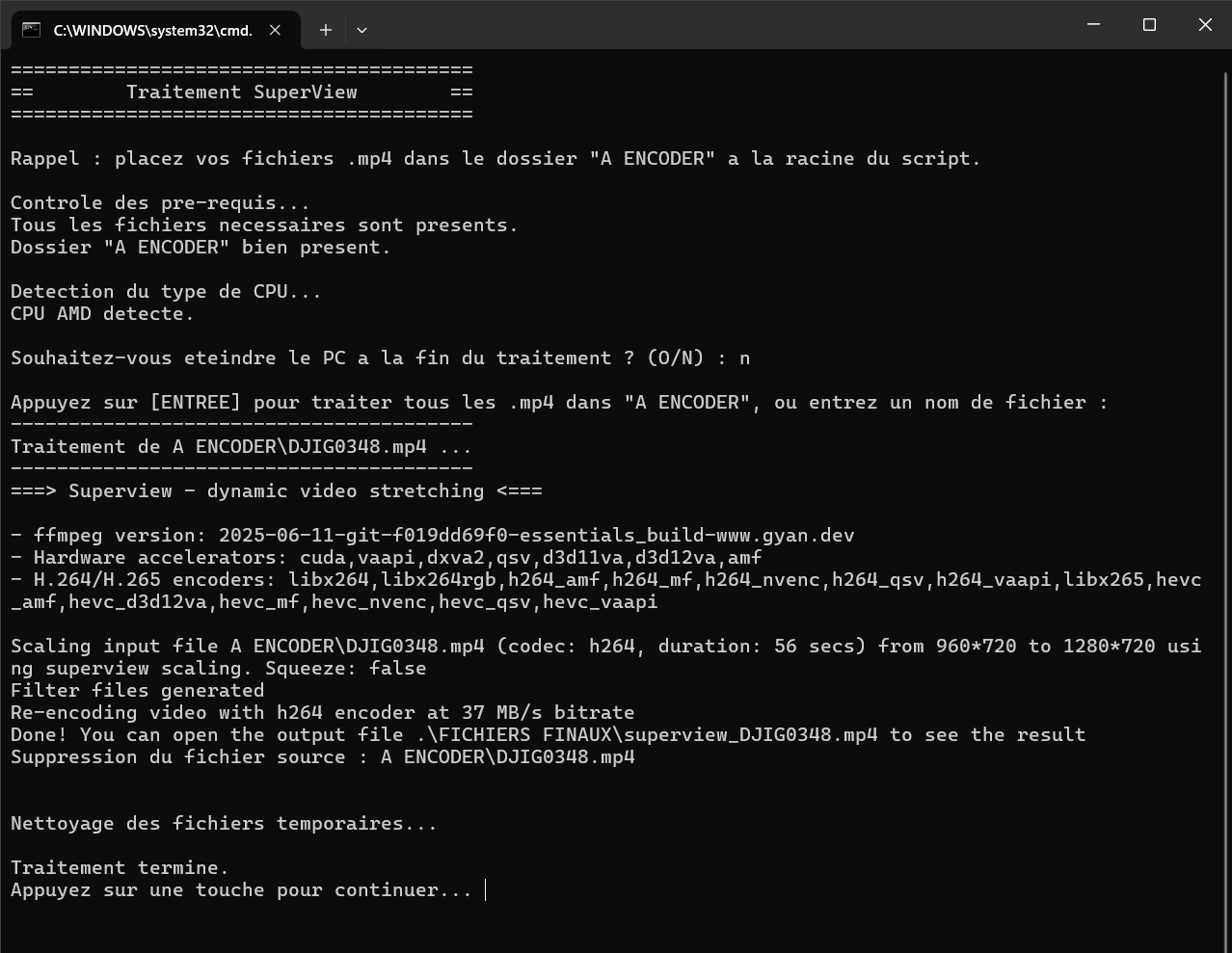

Salut,
Petit déterrage de topic (de qualitay 🙏😄)
Je me permets de vous partager ma version révisée et légèrement améliorée par moi-même (testé et validé en tout point de vue de mon coté mais vous me direz si vous rencontrez le moindre souci avec 👍).
Cette version comprend :

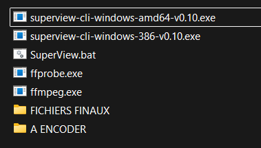

  • Mise à jour des derniers binaires ffmpeg et ffprobe (builds en date du 2025-06-11)
  • Optimisations et refonte du script d’origine
  • Ajout d’une détection selon CPU (si Intel : utilise la version 386 du binaire superview / si AMD : utilise alors la version amd64 spécifique)
  • Ajout d’une fonction de shutdown (question à accepter/refuser) avant traitement afin d’éteindre le PC une fois les traitements des fichiers effectués
  • Ajout d’une détection du dossier à traiter (si non présent, alors création de celui-ci)
  • Nettoyage des éléments traités au fur et à mesure
  • Suppression du binaire ffplay (inutile)
Bref, vous m’en direz des nouvelles✌️
Le seul hic c'est la non possibilité de mettre l'encodeur NVIDIA (CUDA) pour gagner du temps en rapidité de traitement, mais malheureusement cela ne dépends que du créateur de superview (Niek) qui n'a pas mis à jour son binaire depuis 2020... et aucun moyen de le faire n'étant pas DEV), cela dit ça reste raisonnablement rapide même en full CPU je trouve et si cela devient contraignant, il y a toujours l'option shutdown de rajouté a présent 😉
Personnellement je compte me servir de ce script encore longtemps avec mes deux JeNo Pockets équipés de Vista 🙂
Pour le lien de téléchargement je l'ai déposé sur un de mes vieux FTP d’époque (Free) car le fichier dépasse 9Mo donc impossibilité de le poster ici.
http://androidgx.free.fr/SuperView/SuperView_Feisar.zip
A+
