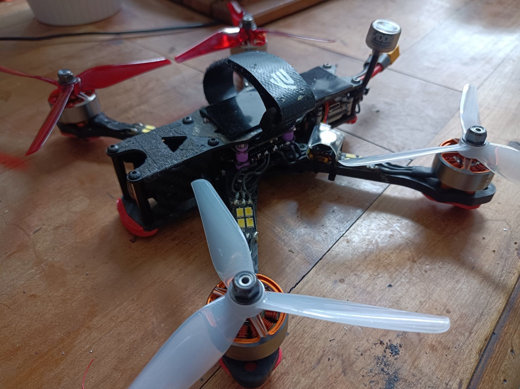

je l'avais mis dans le sujet de @Jerome sur l'APEX "Pas cher" un clone Chinois de la frame APEX de chez Impulse. Ben franchement pour le prix, elle le fait.
J'ai modifié depuis, en changeant le "Turnigy" par un RX Frsky R9. J'ai aussi choisi de mettre la "CAT" pour pouvoir jouer la nuit 😉 .
Pour les moteurs, premier test avec ce type de moteurs, on verra bien ce que ça donne 😉 J'attends une éclaircie pour le lancer en l'air ..
Mon seul "problème" dans ce montage a été de joindre les esc avec la carte, j'ai soudé la nappe et basta. Le "CUR" n'est donc pas branché, juste les Moteurs, le + et - et ça roule.
Du coup je le mets dans "Builds" pour vous faire suivre les modifications que je ferais surement et le comportement des moteurs.
Edit du 18/08/21 : Changement de la carte de vol pour une Mamba F722 APP + F50 BL32 6S
POIDS : 386 grammes
HSKRC-APEX-5 28 €
Diatone Stack Mamba F722 APP + F50 BL32 6S 113 €
1 x Inclus dans stack Mamba F50 BL32
4 x T-moteur PACER P2208 1950kv 68 €
1 x HQ Ethix S3 4 €
DJI Nano Vista 130 €
Émetteur vidéo
VSTA
Récepteur radio
DJI VISTA
Prix total : 343 €

J'ai pu faire un petit test, et il est merveilleux ! Sans rien avoir modifié : "Stock" dans Béta, il répond parfaitement et a une puissance ...Nickel, et le plus important, il ne chauffe absolument pas, ni les moteurs, ni les esc et la batterie est froide comme au démarrage après 4 minutes de vol plutôt cool !
J'étais quand même un peu inquiet avec des esc et une carte de vol de marques différentes, mais non, il est parfait !
Le retour vidéo est impeccable, enfin quoi, pour une première sortie, j'ai rien d'autre à dire : merveilleux!
Je n'ai eu le temps que de faire 2 batteries, mais dès que j'ai du temps et qu'il ne pleut plus, je fonce !
Bon j'ai eu un souci avec le filtre de la Gopro, du coup c'est pas top ...
Et l'insta 360 passe très bien !

Des nouvelles de cet APEX Chinois.
J'ai perdu l'OSD ..Bon c'est pas trop grave, en fait, il ne me servait pas trop, à l'occase je changerais la CF.
Petits vols cet apm, alors je vous passe les 10 minutes pourries de mes vols .
Testé aussi un peu plus le "Vampir" d'Eachine, il fonctionne top, niveau moteurs et CF, par contre je vais revenir sur la cam à un truc plus simple que la Split3, qui sera mise sur le 75...
Juste la fin du vol de l'APEX, quand je dits que c'est un marécage .. Mais il vol(ait) super bien à part ça 😉
Voilà l'état de la bête
Va passer à la douche, comme son maitre ! + Démontage du moteur embourbé ..

C'est fait, il sèche ! Très pratique ces moteurs pour enlever la cloche ! J'avais connu avec leurs satanés clips minuscules ..Là yen a pas !
il y a 29 minutes, CriTof a dit :
Crashproof certainement. Watermudproof... Moins
Ouaip, c'est clair ! Rien de cassé (à part une hélice tordue)
