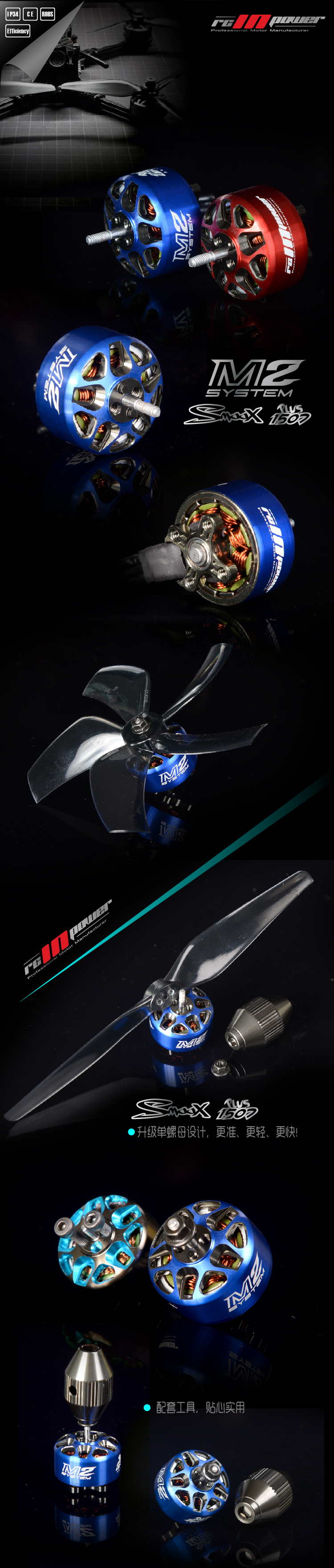

Je me renseignais sur un build avec cette frame et je suis tombé sur ces moteurs.
On dirait des Smoox 1507 avec un shaft en M2. Quelqu'un peut il confirmer ? Ca ne serait pas mieux sur un 3.5" plutôt que du m5 ?
https://fr.aliexpress.com/item/4001171574848.html?spm=a2g0o.productlist.0.0.367fb65aRtvDTu&algo_pvid=debf74fa-6bfa-4df2-85fc-50c4cb60b57e&algo_exp_id=debf74fa-6bfa-4df2-85fc-50c4cb60b57e-9&pdp_ext_f={"sku_id"%3A"12000020937795272"}&pdp_pi=-1%3B18.75%3B-1%3B-1%40salePrice%3BEUR%3Bsearch-mainSearch

Il y a 2 heures, ZAP89 a dit :
si , ca doit sacrement alleger le moteur! faudrait trouver des infos plus détaillées. 👍
à l’instant, ZAP89 a dit :
des hélices compatibles aussi car là j'ai pas trouvé grand chose
passer de m1,5 a m2, ca prend 3 sec avec une perceuse ou meme une perceuse a main.
