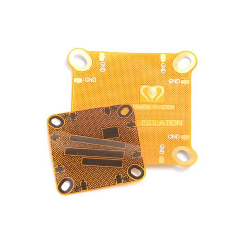

tes cables awg lipo passe en dessous de ton vtx,
essais de les entourer de papier d'alu
ou alors mettre ça ; interférence mamba (tape dans google), il existe 2 taille,
ou alors trouve un moyen d'eloigner ces cables,
et relie les masses de ton vtx, sur la fc, sur la cam style toile d'araignée
tressage des cables caméra, vtx, etc...
essais sans ton gps aussi
Diatone Mamba – panneau de protection anti-interférence souple FPC, 20x20mm et 30.5x30.5mm, contrôle de vol ESC, carte d'isolation
