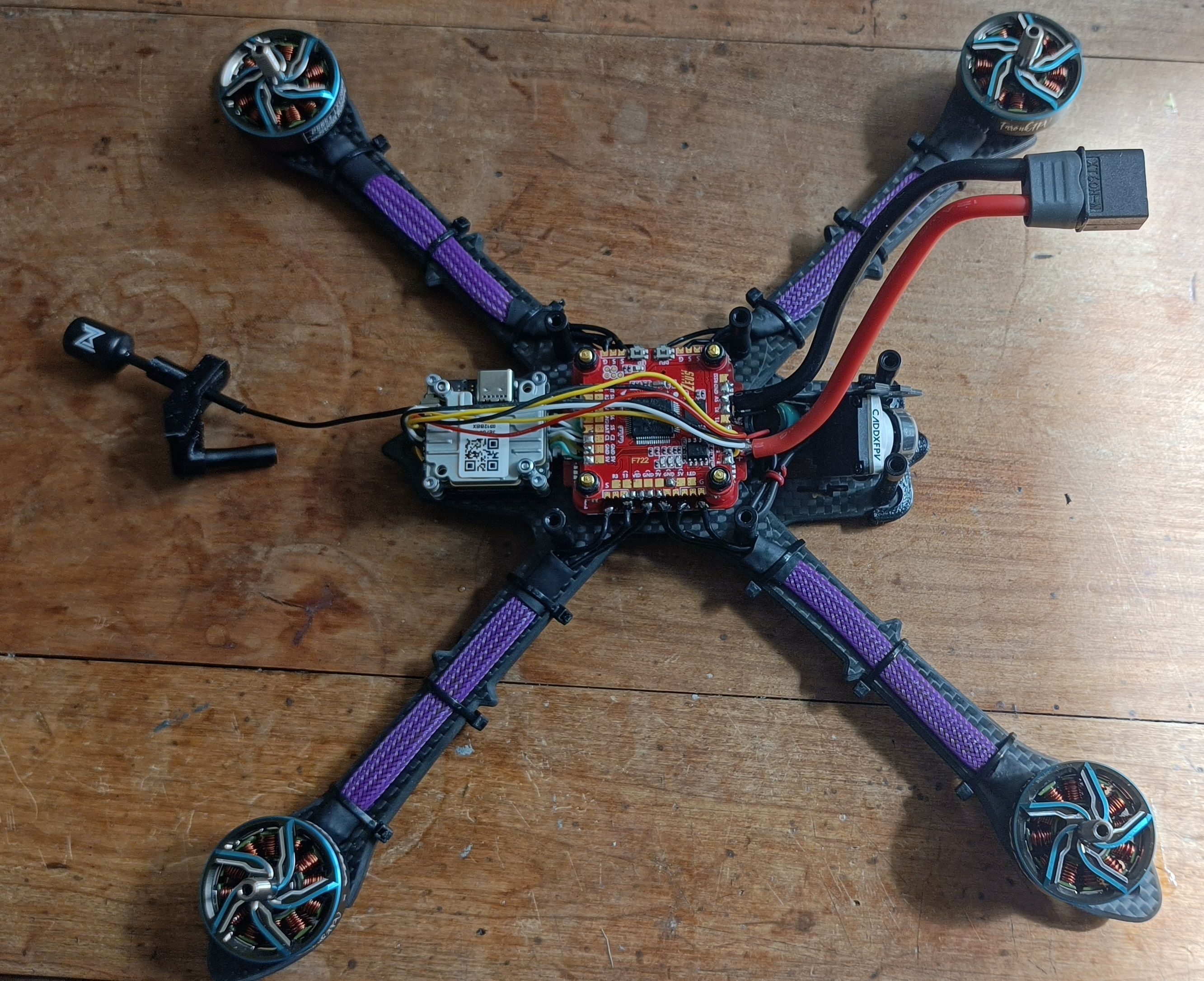

Après le tout petit Roma F1, voilà, un 6 pouces, j'en avais pas encore ..😅 La frame est un chouïa chiante à monter, mais bon 🖕..La qualité par contre est bonne.
Ils auraient quand même pût mettre 2 straps ..
Le reste des composants étaient en stock dans mon garage ..Sauf les hélices que j'attends ..
Il n'est pas tout à fait finit, il le sera demain.. Je referais des plus belles photos ..Avec les TPU pour la cam et le poids..
Il est finit de monter & Paramétré.
Poids à vide : 404Gr
Poids avec lipo de 1800MAh TPU & Action2 : 787,8 Gr
POIDS : 404 grammes
PiratFrames - Hook V2 90 €
HGLRC Zeus F722 58 €
1 x HGLRC – Zeus 60A BLHELI32 3-6S 88 €
4 x RUSH VROOM FAROUK 2505.5 2000KV 116 €
1 x tripales 6x3 V1S - HQProp 3 €
CADDX Nebula Pro Vista 187 €
Émetteur vidéo
Vista
Prix total : 542 €

sympa, et du pirat, les frame que je préfère... ! 😁
Par contre pour le strap, y'en a qu'une avec la Hook parce que la lipo est prévue perpendiculaire (toilet tank)..... et tu l'a montée comme sur la SLOOP c'est pour ça.. (La SLOOP a bien 2 straps)
il y a 18 minutes, Hatman a dit :
Kezako ? 🤨
J'aurais pu n'en mettre qu'une, mais vu la taille de ma batterie en 1800mah, j'ai préféré en ajouter une 🤔
Modifié (le) par spid99
Il en parle à 18 min 12 secondes
Modifié (le) par Hatman
Ouaip, merci je mourrais moins con 😅
Mais franchement j'aime pas du tout la batterie en travers, en cas de choc elle en prendrait plein la gueule 🤔

@naviluminorSe sera "Pas" , un problème zarbi avec la carte de vol, en fait je me demande si je ne l'avais pas mise au garage parce que elle déconnait 🤔
Jamais vu ça ..Sous BF dans l'onglet récepteur, quand je bouge un stick , il part en vrille très rapide (comme si j'avais mis des rates de folies), j'vous raconte pas ce qu'il m'avait fait sur le terrain quand je l'ai démarré, y'a faillit avoir un mort 😅 ...Tout tenté, formatage installation d'un autre firmware etc ... Rien à faire ! Je vais donc la changer 😥..
