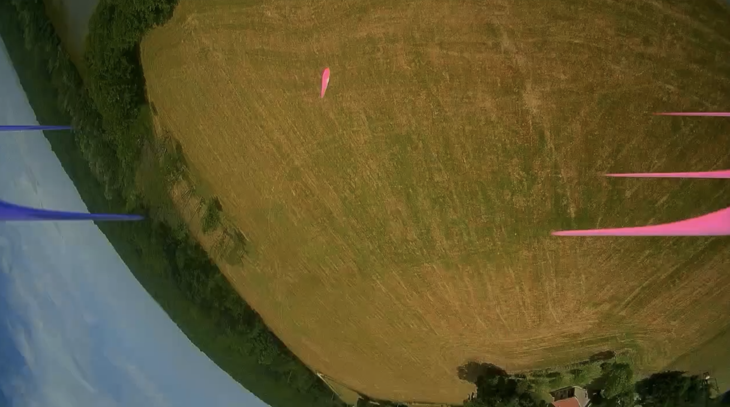

SAlut, non seul le retour vidéo vibre, le drone ne vibre pas ..Je creuserais l'histoire pour voir si c'est la caméra, mais c'est pas trop gênant pour l'instant.
pour info, j’ai eu les memes symptomes avec une MIPI.... je ne comprenait pas trop, jusqu’a ce que l’image devienne floue.....
a force de crash, la lentille s’etait devissée..... revissée, plus aucun probleme!
Le 30/04/2022 at 22:12, nochamo a dit :
Merci, je testerais voir si c'est dévissé 👍
@nochamo J'ai finalement trouvé d'où venait cette vibration dans mes lunettes 😁 Je n'avait pas le retour OSD, pensant que j'avais oublié de le mettre, je suis retourné voir sous BF et remis le bon UART (j'avais mis un mauvais) et c'est de là que venait le problème .. Avec l'OSD c'est nickel ! Comme quoi ...

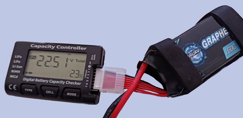

Vol avec une lipo URUAV GRAPHENE V2.0 22.2V 1800mAh  et des hélices (pas terribles) "pliables" en 6" qui n'ont pas une supère portance (besoin de vitesse) du coup je l'ai trouvé assez lourd. Je suis toujours en apprentissage avec ce drone. En début de vol au décollage, on voit quelques "hoquets" qui vont vite disparaître, j'ai bien l'impression que ces moteurs n'aiment pas les bas régimes ! A part ça, ils ont une très grande puissance, le terrain est très grand, et j'arrive au bout en deux secondes si j’accélère 😅 A la fin de la vidéo, quand j'essaie de suivre le train j'ai la tension qui passe en rouge et j'ai juste le temps d'atterrir, la mesure de la lipo donne 1% !😲 On entend bien les bips d'alerte d’ailleurs 😉

1% la LiPo, elle risque de pas bien vieillir la LiPo 😞
Elle est restée assez brûlante pendant un moment, mais elle a repris 98% à la charge, on verra bien, mais de toute façon je la trouve trop lourde ..🤔

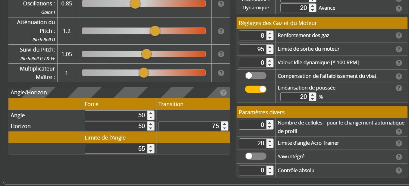

J'ai refait 2 petites batteries avec ce gros bébé, j'ai diminué la sortie esc à 85% en premier : Pas terrible. J'ai donc mis à 95% : Nickel !
@naviluminorAucun sursauts, et il réagis plutôt très bien, maintenant le pilote lui ...🙄 Comme d'hab..

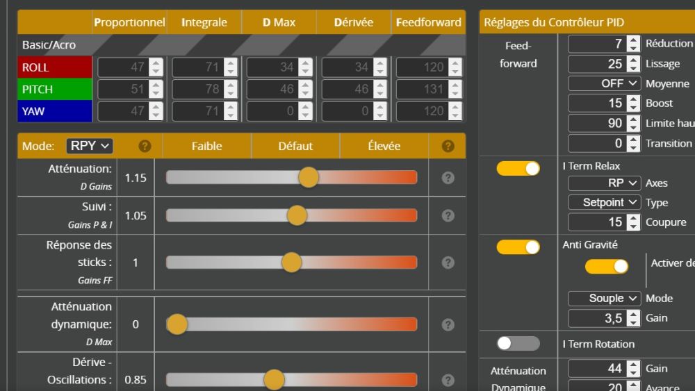

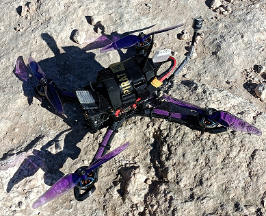

Salut des news de ce 6 pouces, je lui ai appliqué les conseils de @Jerome pour les PIDS & Filtres (enfin un peu prêt 🙄), il vol Nickel Chrome !
Les moteurs RUSH VROOM FAROUK 2505.5 2000KV sont vraiment parfaits pour ce type de drone, ils étaient froids après des vols de plus de 4mn 👌 Ainsi que la batterie. Et aucune dé-synchro !

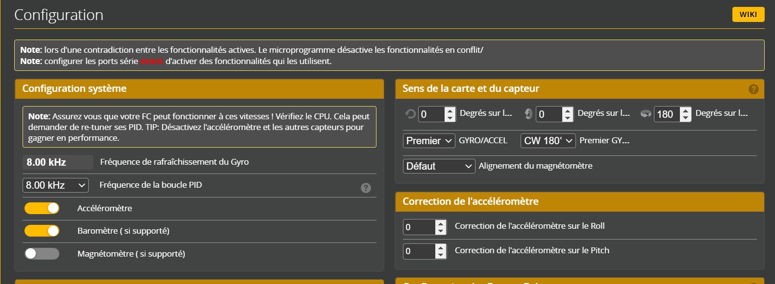

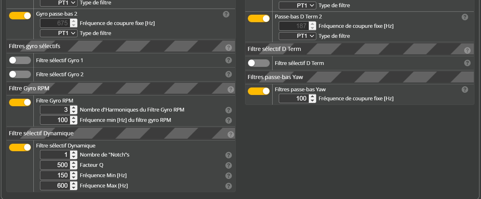

SAlut, à cause de @Feisar j'ai voulu tester ce matin les Bipales K2 (sur ce 6") qu'il nous avait obligés à acheter 🤬, j'avais les HQProp Tripales jusqu'à présent et j'en étais plutôt très content ...
Ben, vu que je n'ai pas, mais alors pas du tout le même style de vol que ce tueur d'hélices, j'ai tendance à ne jamais donner d’a-coups et monte rarement à fond mes gaz..Du coup je les trouve géniales ces bipales ! Ça donne un vol super smooth et on a envie d'une balade cool avec ce bruit très sourd ..
Bon, pour ce vol je me suis fait mal pour faire quelques Flips & Rolls ..Sinon @Jerome va me dire qu'il ne voit rien sur la BB 😉 Enfin j'ai pas abusé non plus ...

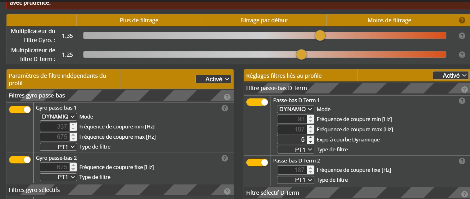

La BB montre avant filtrage une énorme pointe en roll et d'autres moins importantes en pitch et yaw ..mais après filtrage c'est bon, la sensation en vol en tout cas est merveilleuse 😃 Merci  @Feisar pour ce conseil, finalement 😍
Je vous mets mes réglages, la BB et le DVR, j'attends avec impatience vous conseils pour modifier des trucs ..Si besoin 😉
Pour info 4,22mn avec une 1350mah et rien n'est chaud, ma batterie après ces 4,22mn donne encore 23% ! 👍

Les moteurs et les hélices génèrent un bruit de dingue, le RPM filter te sauve les fesses 😉
OUi, mais justement ça sert à ça les filtres 🙂 Et franchement le son est d'une pure beauté 😍
