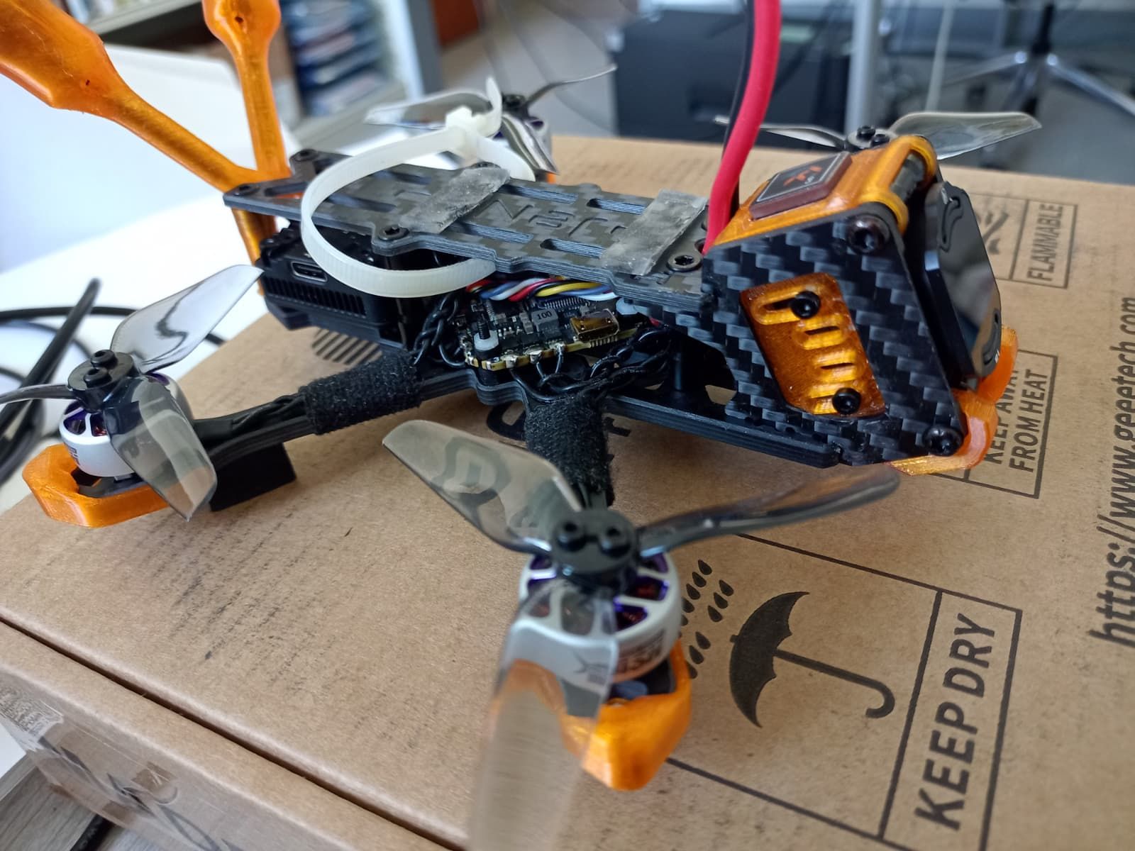

Voilà le miens avec le setup :
Frame découpée par CNC91.
AIO JHEMCU GHF722AIO-HD 40A
Moteur Flash 1404 4500kv
HQProp Durable T3x2.5x3
DJI O4 Air Unit Pro
GPS FlyFishRC M10 Mini
Batterie Lipo 4S 560mAh 150C - Dogcom
Les entretoise à section variable ne sont pas compatible avec les TPU
Les câble RF d'antenne sont malheureusement torturé comme sur beaucoup de frame.
Ça vol bien, pas encore tuné, je fais voler ces battery sur un Xknight4" ultra léger pour les décharger gentiment .
Je sais pas comment régler les oscillations d'assiette lorsque je coupe brutalement les gaz.
Le Jeno Pocket est beaucoup moins bruillant. Je devrait plutôt utiliser les Hélices Avan 3.5x2.8x3 qui a plus de pas, plus d'accroche.
J'adore ces moteur flyfish, ça respire la qualité, le bruit qu'ils font c'est clean (bon c'est tout neuf ...)

J'utilise des rilsan parce que je peux les remplacer facilement quand ils sont rincé, je les retire avec une pointe, avec deux languettes de double face en guise de support batterie ça tient super bien (idem pour le Vtx, le double face transparent c'est efficace, plus besoin de vis et en cas de crache il ne se fait pas plié dans la frame, et pas de TPU obstruant la ventilation du Vtx).
Rilsan et double face sont des bricolages de court terme devenues de long terme.
