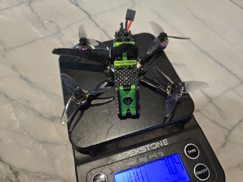

93g tout d'même le bébé! 😄 (avec hélices et hors lipo) full titane (sauf vis stack soon), vista naked + nebula pro nano, moteurs 1303.5 (5555kv), antenne ELRS externe, condo 35V 470uF sur XT30, etc

Sans strap ni lipo je suis à 90g

Je pense que ça va pas tenir sans vis, mais ça dépend le lot de props, j'en ai un ou je suis obligé de pousser comme un malade pour quelle rentre et l'autre ça passe tout seul.
Pour le buzzer effectivement ça ma gonflé et j'ai réussi à le calé avec le ELRS à l’arrière (en poussant un peu 😅)
