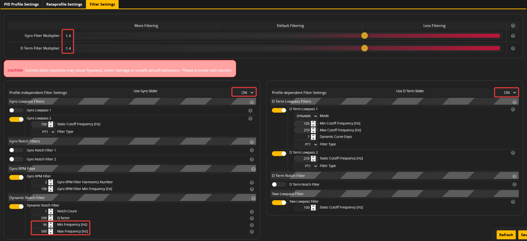

Feisar Posté(e) Mars 9, 2025 Auteur Signaler Posté(e) Mars 9, 2025 (modifié) J'avais oublié de mettre le tuning Betaflight 4.5.2 final de la bestiole actuelle en 3S (moteurs 1303.6 donc), le voici : PIDs : Filtrage : Coté CLI: set rpm_filter_weights = 100,60,80 set pidsum_limit = 1000 set pidsum_limit_yaw = 1000 Modifié (le) Avril 10, 2025 par Feisar 1
