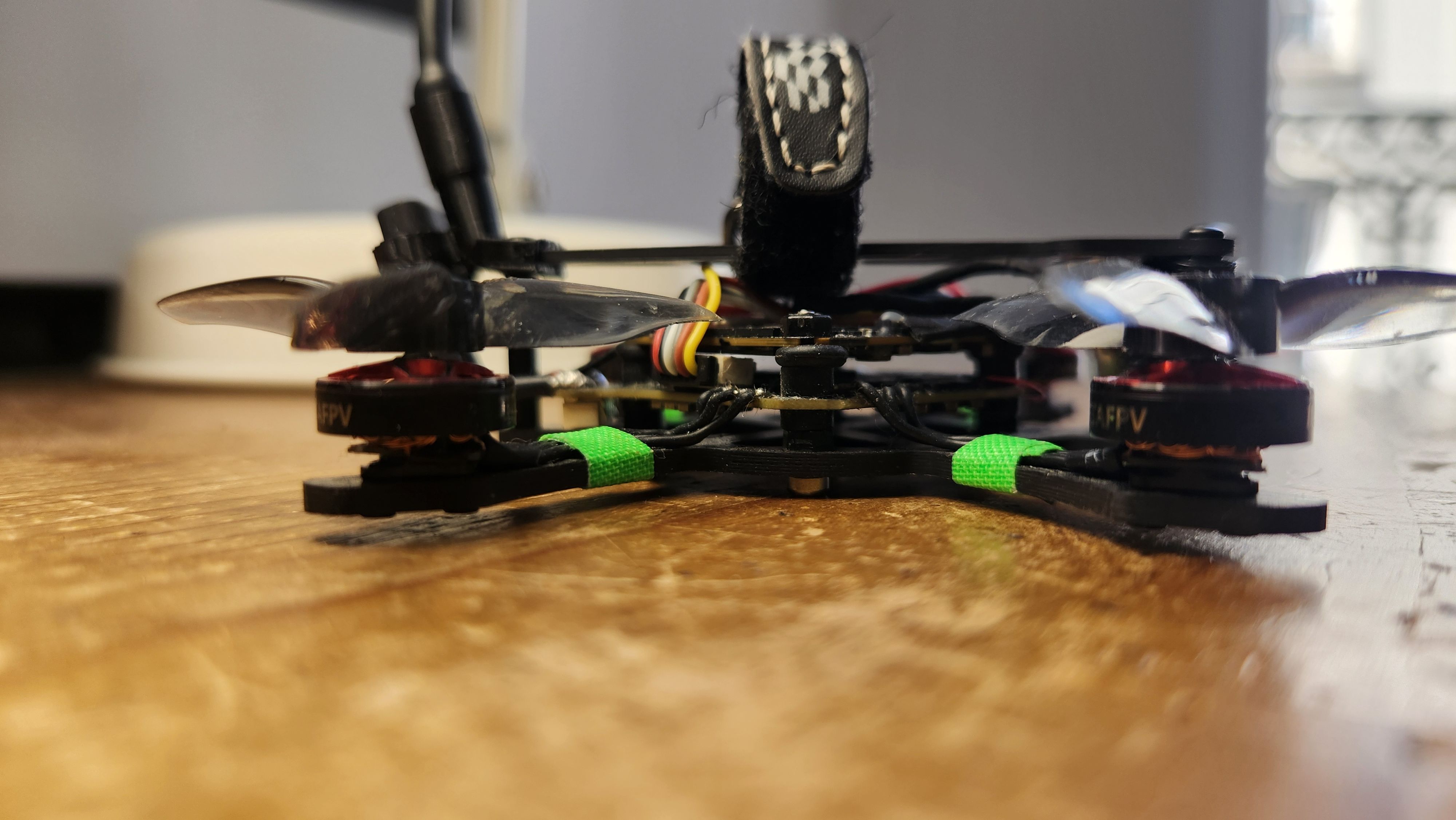

Voici un petit build que je voulais avec le même rapport poids/puissance qu'un 5pouces mais ce n'est pas encore ça !
C'est malgré tout assez smooth à piloter et très silencieux, sa toute petite taille le rend facile à transporter et très discret.

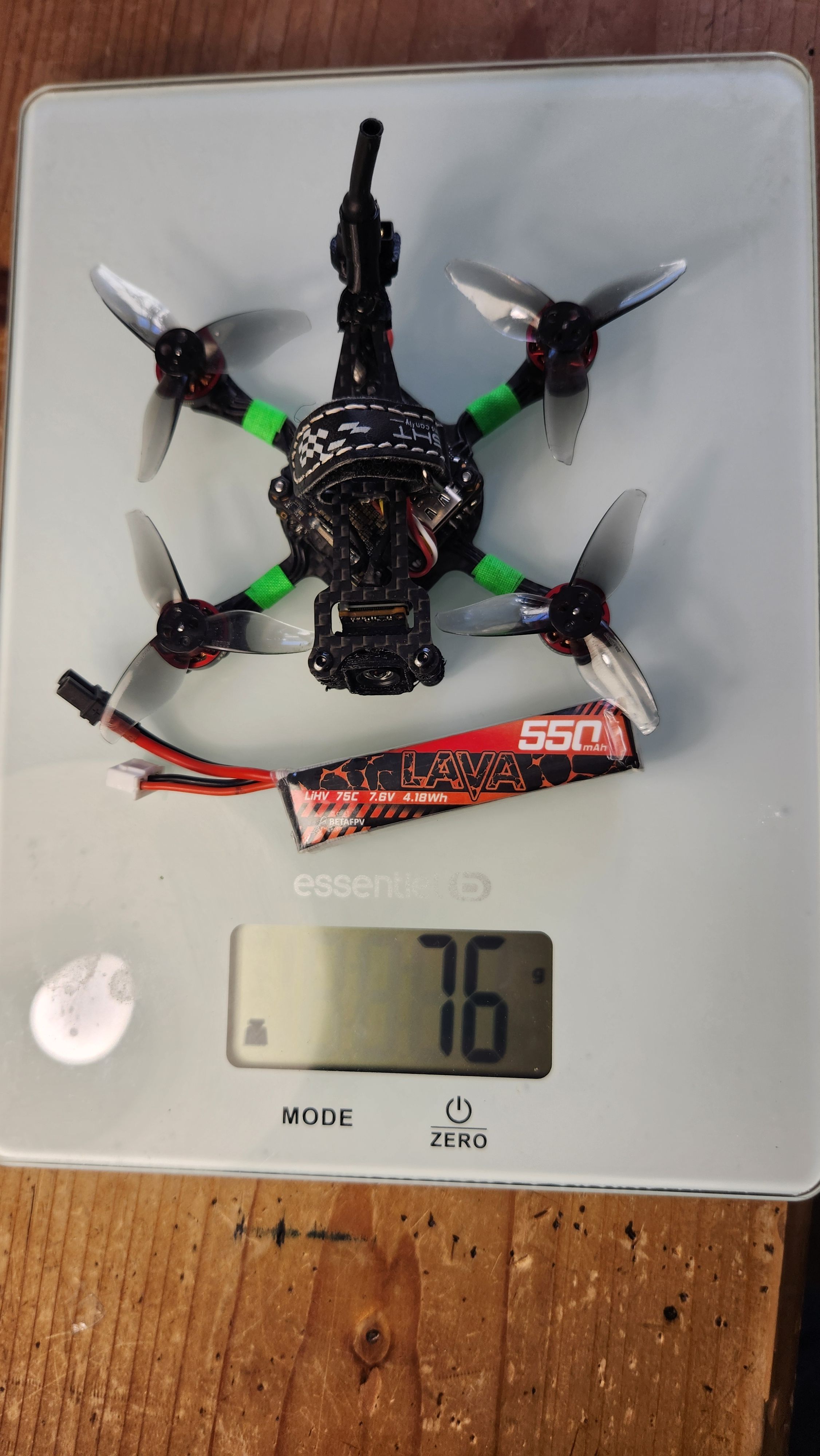

46g sans lipo et 76 avec une 2s 550mah betafpv
Je suis encore en train de le tunner (notamment en dive il me fait des folies de vibrations)
Mais dans l'ensemble j'en suis plutôt content ! J'attends des tpu de meilleurs qualité et je serais paré pour l'été

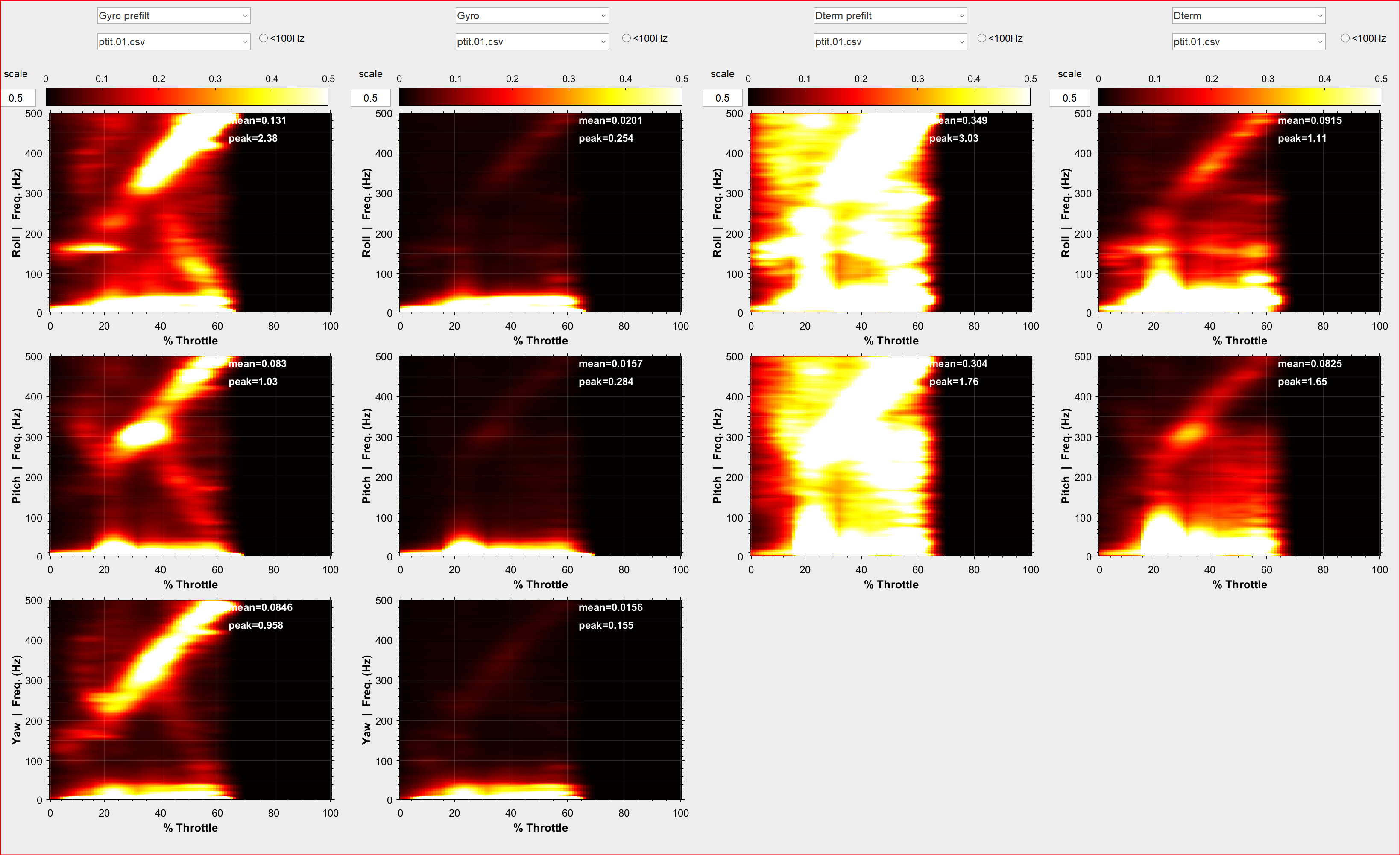

Je vois des trucs, comme madame Irma dans le marc de café, mais je n'ai pas le temps d'étudier dans le détail aujourd'hui. Je vais le faire demain soir. Bon, je peux te dire que le bruit général, ça va, les filtres ok, c'est clean, mais les PID ne sont pas bon, ça overshoot à mort sur le roll (à mort à mort) et sur les autres axes aussi. Tu peux me faire une copie d'écran des pid BF actuels ? Je pourrais t'orienter avec ça plus la BB. Quelle méthode utilises-tu pour brider les moteurs à 60% ?

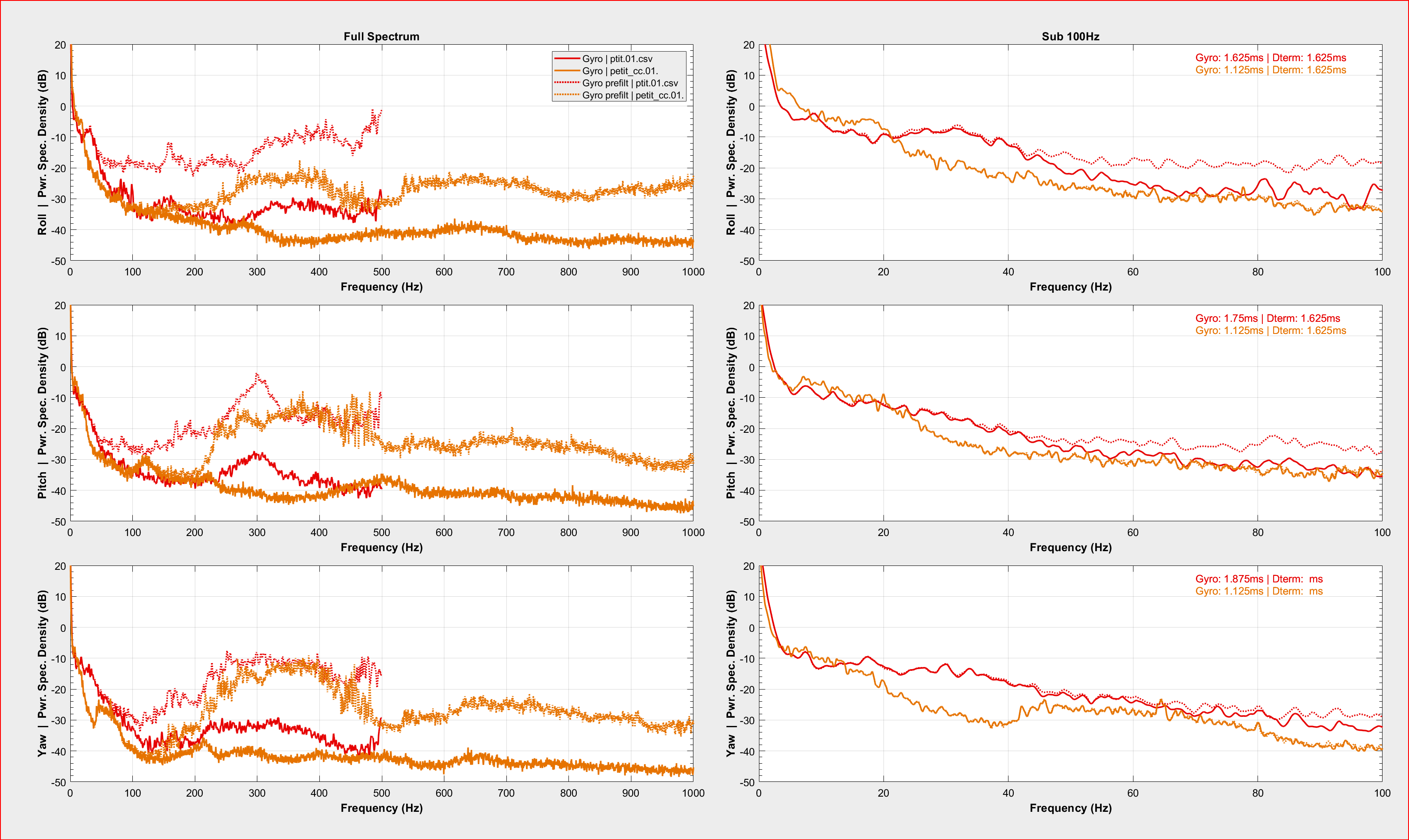

Salut ! Voilà ce que je peux dire en regardant la bb vite fait :
- Tu utilises le throttle limit à 85%. Tu devrais utiliser le motor output limit dans l'écran des PID à 85% et remettre le Throttle limit dans la seconde page à 100%. Ça te permettra de limiter le nombre de tours moteur tout en gardant une réponse linéaire.
- Pour les filtres, je ne sais pas si tu utilises les sliders ou ton propre filtrage mais apparemment tu surfiltre le gyro (0.85) et tu sous-filtre le d-term (1.2). En théorie, ça laisse moins de bruit entrer sur le D, mais en pratique y'a des effets de bord. Comme le pressentais Olivier, je pense qu'il y a un truc qui ne va pas mécaniquement sur la frame, car elle est "bruyante". A titre de comparaison, en rouge c'est ta machine et en orange un Jeno Pocket 2.5" avec des cams plates en PLA, si, si, c'est à dire pas vraiment l'optimu, lol. (avec la même FC)
Du coup, si j'étais toi, je repasserais en sur-filtrage (0.85) sur le dterm également... Voire 0.6 ! Ou alors je me ferais couper une bottom en 3mm, toujours comme le dit Nochamo qui a souvent raison... même si ça ne fait pas plaisir ! Après, sur ce type de machine, ce n'est pas trop grave d'induire du delai de filtrage, vu que c'est des poids plume, ça réagira vite quand même au global, sauf si t'es très expert / puriste. Ce graphique confirme le "trop de bruit en D" de ta machine :
Reste en PID par défaut pour l'instant et re-teste la machine après avoir surfiltré les D (ou changé de bottom)
En résumé :
- Motor output à 85% et Throttle limit à 100
- Slider des D à 0.85 ou 0.65 pour voir
Mais si t'es content comme ça, ne touche à rien !

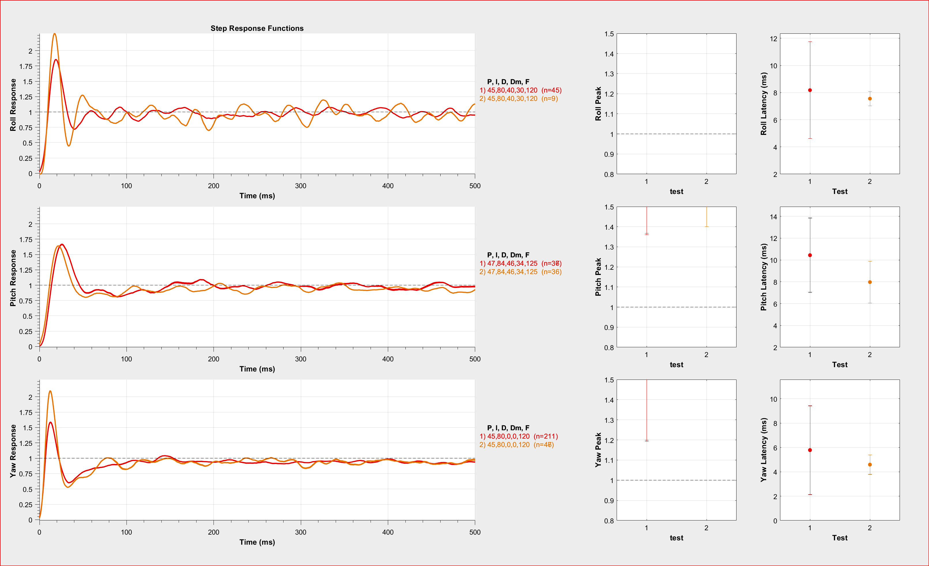

Alors ça overshoot encore, mais c'est mieux en termes de bruit et d'oscillations. (la courbe orange c'était avant, la rouge maintenant, le 1 représente la consigne que tu donnes via la radio sur chacun des axes)
Ce n'est pas le "step response rêvé", et ça ne va pas être facile de pousser beaucoup, à cause du bruit. Là, comme tu le vois si tes pouces donnent l'ordre à la machine d'atteindre "1" elle va pousser à fond (les P) ne pas amortir correctement cette poussée (les D) et donc dépasser la consigne (2.5 sur le roll)  pour revenir à cette dernière en oscillant pendant le temps indiqué en ms. Du coup tu peux pousser les D, (premier slider en passant de 1 à 1.1 puis en volant, puis 1.2, puis voler et ainsi de suite, ou de 0.5 en 0.5 - mieux - mais Attention, tu as tellement de bruit sur le d-term que tu peux provoquer un fly away (to the moon, to mars...) ou flamber un moteur. Ecoute bien la machine si ça "gratte" sur les mouvements rapides ou à l'armement, redescend tout de suite de 1 ou 0.5 en fonction de ton choix. Tu entendras immédiatement ce "grattage" caractéristique. Il se peut dans ton cas qu'au lieu d'augmenter l'amortissement (les D) tu sois obligé de réduire la poussée pour atteindre la consigne (les P). Le truc c'est de trouver le bon rapport entre les deux. A ta place d'ailleurs, et vu que c'est une mini-machine, je commencerai par réduire les P et observer la bb à chaque fois, comme ça tu ne prends aucun risque : en procédant ainsi, tu rends ta machine moins réactive mais plus précise. Ça dépend de ce que tu cherches, à dire vrai. Tout le monde veut un truc hyper réactif et hyper précis, mais le tune c'est l'art du compromis en fonction de la qualité du build au sens large. Et les deux extrêmes (très petit 1.6" / très gros 10") sont chiants à régler. De plus, la répartition des masses, le moindre changement, modifie le comportement. Bref. Tu peux aussi utiliser la méthode du basement tuning pour trouver le bon ratio P/D. La voici
 Ca marche très bien, il faut faire "à la lettre" ce que dit le Monsieur. Bon, comme tu l'as compris on ne peut tuner une machine sur internet, ça reste la limite, je ne peux donc pas le faire pour toi et personne, d'ailleurs. C'est pour ça que les pressets, bah, heu, comment dire, quelquefois oui et quelquefois non ! Bons vols !
