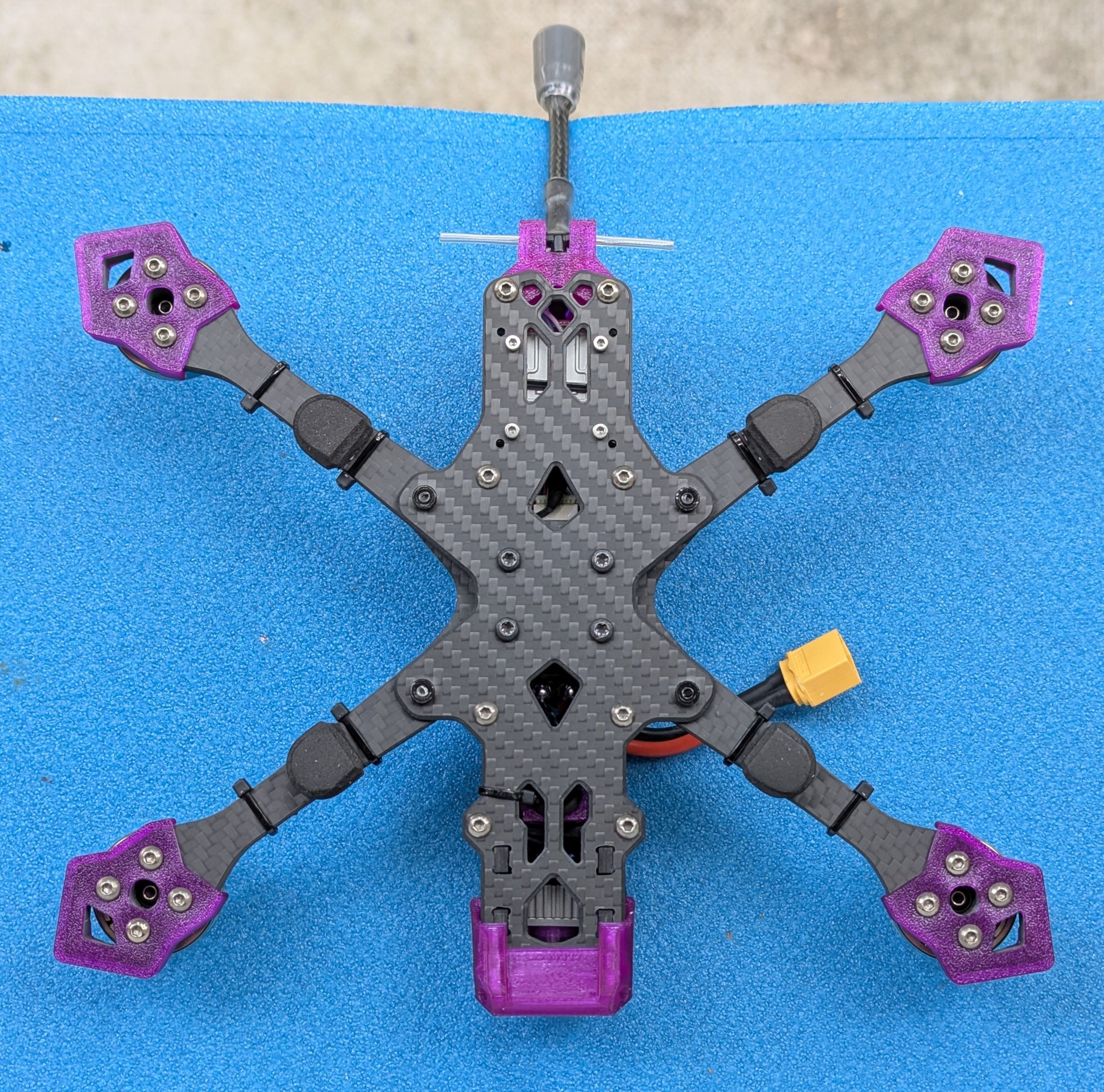

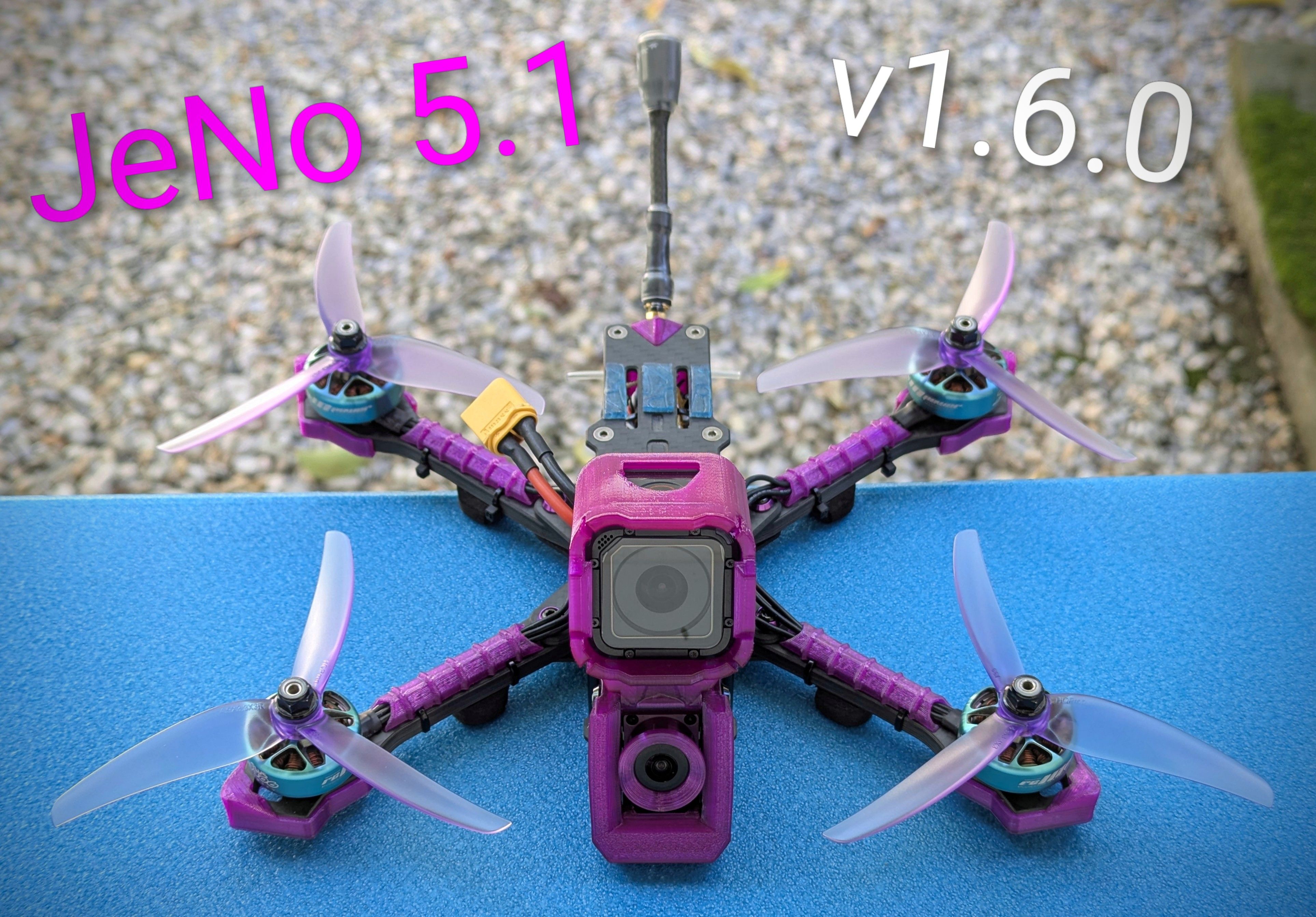

Hello tout le monde 🙏

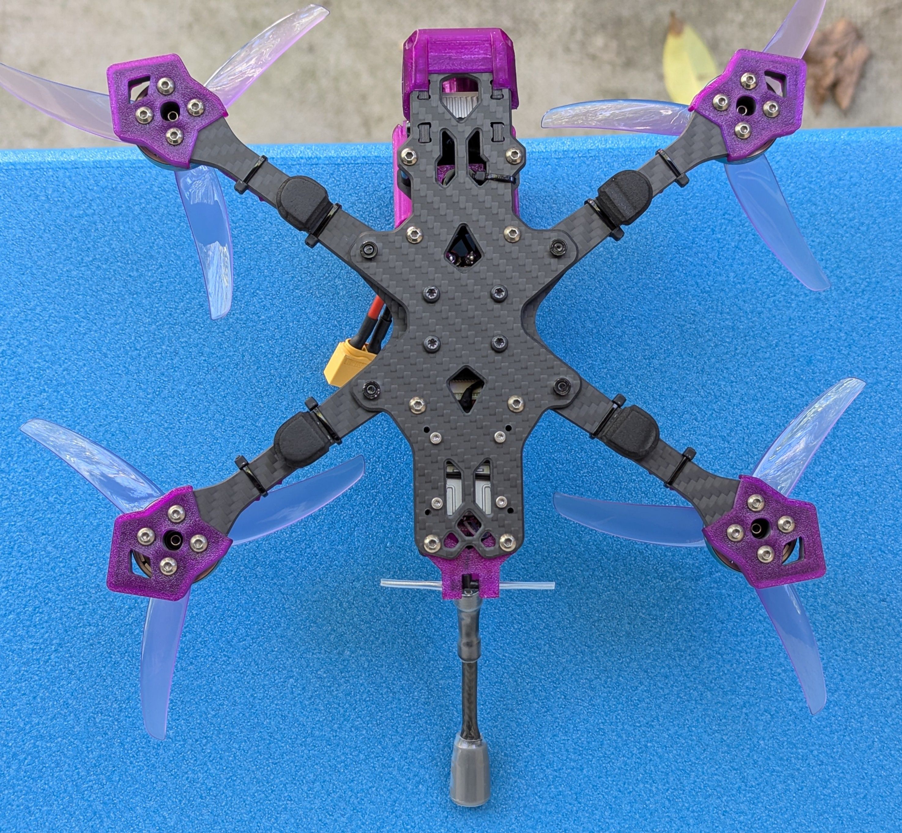

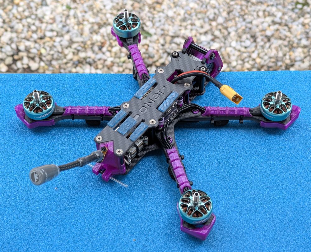

P’tite fiche dronebuild pour prĂ©senter mon nouveau jouet freestyle en 5’’ (ou plus particuliĂšrement en 5.1), j’ai nommĂ© l’indĂ©trĂŽnable, l’audacieu, le majestueux, l’astucieux (et j’en passe), mais surtout l’open source : JeNo (sur sa toute derniĂšre itĂ©ration 1.6.0) 😍 ! et dont on ne prĂ©sente absolument plus tellement c’est (bien Ă©videmment) l’invasion ici 😁
Alors oui, j’en ai mis du temps pour enfin me faire un JeNo 5’’, mais cela s’explique par le fait que quand je build un 5’’ gĂ©nĂ©ralement ça me dure (trĂšs longtemps), je cherchai un projet un peu exotique avec le Phen X frame mais au final le projet s’est malheureusement un peu noyĂ© avec le temps (dire que j’avais longuement hĂ©sitĂ© Ă  cette Ă©poque avec le JeNo..)
Mais avec le JeNo et son cotĂ© open source, je savais que j’allais ĂȘtre serein pour un bail cette fois, aussi bien au niveau de la communautĂ© que les Ă©volutions bien sympatoche au niveau de ses bien aimĂ©s fondateurs aka @Jerome et @nochamo qui nous ont pondu (il faut bien le reconnaitre) une vraie pĂ©pite de conception en tout point de vue. Le travail effectuĂ© est d’une qualitĂ© indĂ©niable et juste incroyable, le temps passĂ© pour entretenir de partout la page printable, avoir pondu un preset officiel Betaflight, l’optimisation dans le temps de la frame, adaptation des TPU’s et j’en passe ! bref un travail de fou.. un vrai.. et qui mĂ©rite une vraie reconnaissance au sein de cette communautĂ© et partout dans le monde !Â đŸ€Ÿ
Je n’ai pas peur de le dire mais avec cette frame, je me sens enfin serein en soliditĂ©Â đŸ‘Œ
Du coup, ceux qui ont pu suivre un peu mes quelques mĂ©saventures avec la dĂ©coupe de la frame sont dĂ©jĂ  au courant (je ne les repasseraient pas en dĂ©tail ici) 😉
J’ai attendu 3 semaines mais le rĂ©sultat est enfin lĂ  (et je me retrouve avec un peu de spare niveau bras) 😅
Pour la visserie, je misait Ă©normĂ©ment sur la full TorX du dĂ©coupeur mais hĂ©las, certaines vis n’étaient pas trĂšs en forme et souvent pas aux bonnes longueurs nĂ©cessaires, j’ai donc remplacĂ© la quasi-totalitĂ© (Ă  l’exception des bras que j’ai laissĂ© en TorX) par des hexa Titane (dont j’avais un stock consĂ©quent en M3 tant qu’à faire).
Pour les bras, mon choix s’est portĂ© vers le modĂšle ‘Modus’ (petit clin d’Ɠil Ă  la voiture de @Jerome j’imagine ? 😁) car pour 0,1g de plus par bras, cela apporte (en plus d’un design qui change un peu) un peu plus de sĂ©rĂ©nitĂ© dans la soliditĂ© globale des bouts de bras pour protĂ©ger les moteurs.
Pour la couleur des prints, j’ai choisir le violet voulant sortir un peu du lot, car je trouve qu’on trouve (trop) souvent du bleu, du jaune, du vert, du noir, etc), et c’est une couleur que j’avais beaucoup apprĂ©ciĂ© Ă  l’époque de mon Vistapick 3’’ HaloRC Odin.
Les prints TPU’s ont Ă©tĂ©s rĂ©alisĂ© par maitre @Jean-Lil, ils sont d’une qualitĂ© juste incroyable (comme toujours), un grand merci Ă  lui aussi au passage!

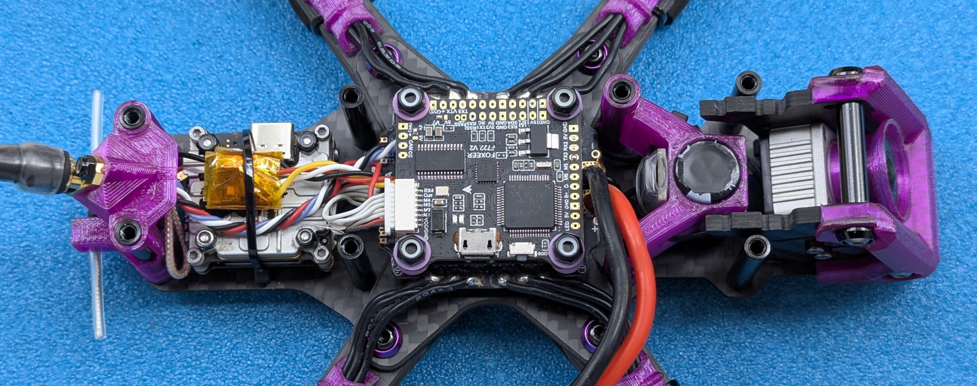

Enfin, le reste de l’électronique embarquĂ© est donc juste une importation globale du matos de ma prĂ©cĂ©dente Phen X frame. J’en ai cependant juste profitĂ© pour tout refaire (Ă  l’exception des cĂąbles moteurs sur l’ESC et le pad XT60 avec un peu plus de flux pour ce dernier) donc nouveaux cĂąbles, nouveau condo 35V 1000uF avec spike absorber Fettec, etc. J’ai pris mon temps pour build mais quand je m’y mets, je suis extrĂȘmement exigeant et je veux penser Ă  tout parfaitement pour Ă©viter tous ennuis Ă©ventuels plus tard. Au final cela m’a pris plusieurs soirs (par intermittence) mais je suis enfin satisfait du rĂ©sultat, tout ayant Ă©tĂ© pensĂ© pour une trĂšs bonne durabilitĂ©.
Comme toujours, mon propre tuning Betaflight maison. J’attends juste mon support Gopro Session 5 pour tester la nouvelle version que viens de design @nochamo pour la 1.6 (en attendant je vol en mode lipo dĂ©centrĂ© vers l’arriĂšre), je peaufinerai le tuning par la suite, en attendant il se dĂ©brouille dĂ©jĂ  trĂšs bien et les vibrations cotĂ© Blackbox sont Ă©galement trĂšs bonnes.
Alors maintenant.. il n’y a plus qu’à ! 🚀 .. et longue vie au JeNo !Â đŸ„°
PeaceÂ đŸ€Ÿ
POIDS : 438 grammes
JeNo 5.1" v1.6.0
Foxeer F722 V2 (30x30)
DIATONE MAMBA F50A PRO
RCINPOWER SmooX 2306.5 1880kv
Gemfan F4S
Camera DJI FPV
Émetteur vidĂ©o
Caddx Vista HD System
Antenne vTx
TrueRC Match Stick LHCP
Récepteur radio
Happymodel ELRS EP1
LiPo
Ovonic FPV 6S 1300mAh (100C)
Prix total : 0 €
Modifié (le) par Feisar

hello.. Est ce que par hasard le fichier stl des petits "patins" sous les bras est disponible ? merci
Il y a 8 heures, Motard Geek a dit :
Merci de revenir sur l'Ă©norme boulot accompli par les 2 papas 🌈 😅
En attendant les bras Tesla de @Qnnk đŸȘ«Â đŸ˜†
Montage trĂšs propre en tout cas bravo !
Haha, merci MGÂ đŸ™‚đŸ€Ÿ
Il y a 6 heures, SBR a dit :
Hello, pour les protections bouts de bras en version Modus donc, c'est par ici : https://www.printables.com/model/339099-jeno-51-drone-frame/files#preview.file.pTIe4
(Tous les tpu's JeNo officiels sont trouvables ici : https://www.printables.com/model/339099-jeno-51-drone-frame/files )
et pour les protections cùbles moteurs (wire shields de @Maximotep) c'est ici : https://www.printables.com/model/634105-wire-shield-v3-plus-remix-maximotep/files

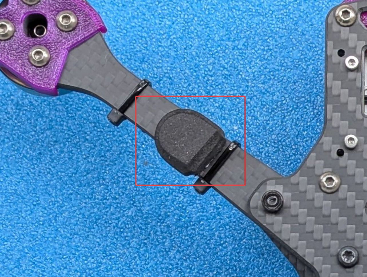

C était les petits patins au milieux des bras dont je voulais parler mais je crois avoir eu ma réponse : c est de la mousse ?

il y a 46 minutes, SBR a dit :

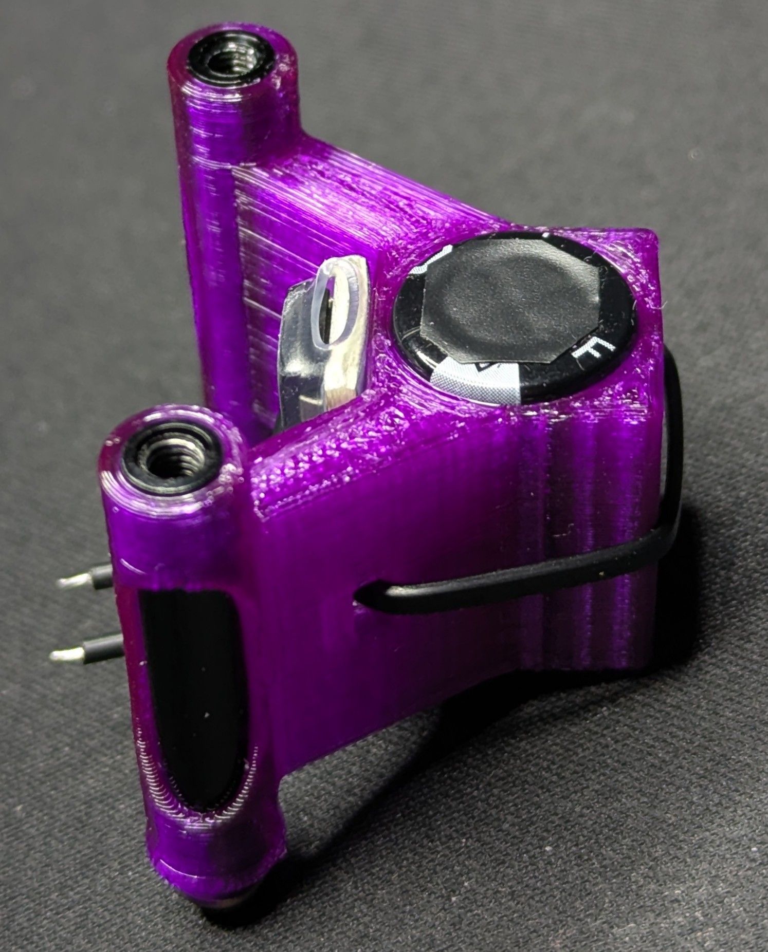

ah tu voulais dire en dessous ? ceux-lĂ  ? :
Si oui, du coup effectivement ce sont des mousses autocollantes que j'avais acheté sur Aliexpress il y a longtemps, je ne m'attends pas à ce qu'elles restent trÚs longtemps à force de crash ou atterrir parfois un peu violemment, mais j'en ai tellement... ^^
Perso je les mets toujours car j'aime pas trop atterrir sur les vis du dessous (pour Ă©viter de les abimer avec le temps) 👌

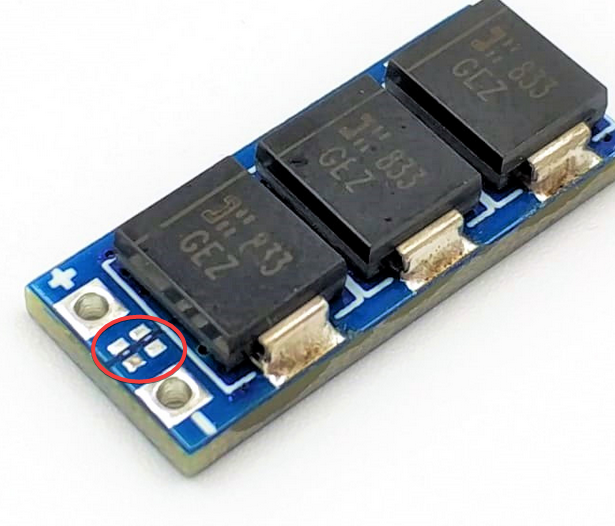

Le 04/02/2026 at 12:34, Jerome a dit :
Ouais, 2 Fettec. Un premier qui a littĂ©ralement prix feu en bando. Je ne me suis pas formalisĂ©, je me suis dis que ca avait peut-ĂȘtre sauvĂ© ma stack. Il y avait aussi l'hypothĂšse d'un court circuit contre la top plate (bien que je mette tout le temps du liquid tape pour isoler), c'est aussi pour ça que je suis passĂ© sur le condo Ă  l'horizontale. Ca reste des hypothĂšse, on ne saura jamais, c'Ă©tait peut ĂȘtre une auto combustion du spike ^^
Le truc qui m'a vraiment calmĂ©, c'est quand sur un autre build les ESCs Ă©taient dĂ©cĂ©dĂ©s sans raison particuliĂšre (plus moyen de s'y connecter). Du coup je remplace par un nouvel ESCs, je branche, bim, ESCs mort instantanĂ©ment aussi, mĂȘme symptĂŽme que le premier. En dĂ©sespoir de cause, j'ai retirĂ© le spike absorber, j'ai branchĂ© un 3Ăšme ESCs et plus de souci 😕 Le spike m'en a vraiment tuĂ© 2 ou 3 je sais plus.
Et dans une vidéo qui remonte à un peu plus d'un an (je ne sais plus de qui), le gars mesurait l'impact de différents condo à différentes distance et il démontrait qu'en réalité c'est le condo qui absorbe 90% des pics de tensions, le spike a finalement un effet ultra marginal.
Du coup, j'ai arrĂȘtĂ© d'en mettre ^^
Ah oui effectivement ! merci pour ce retour 🙏

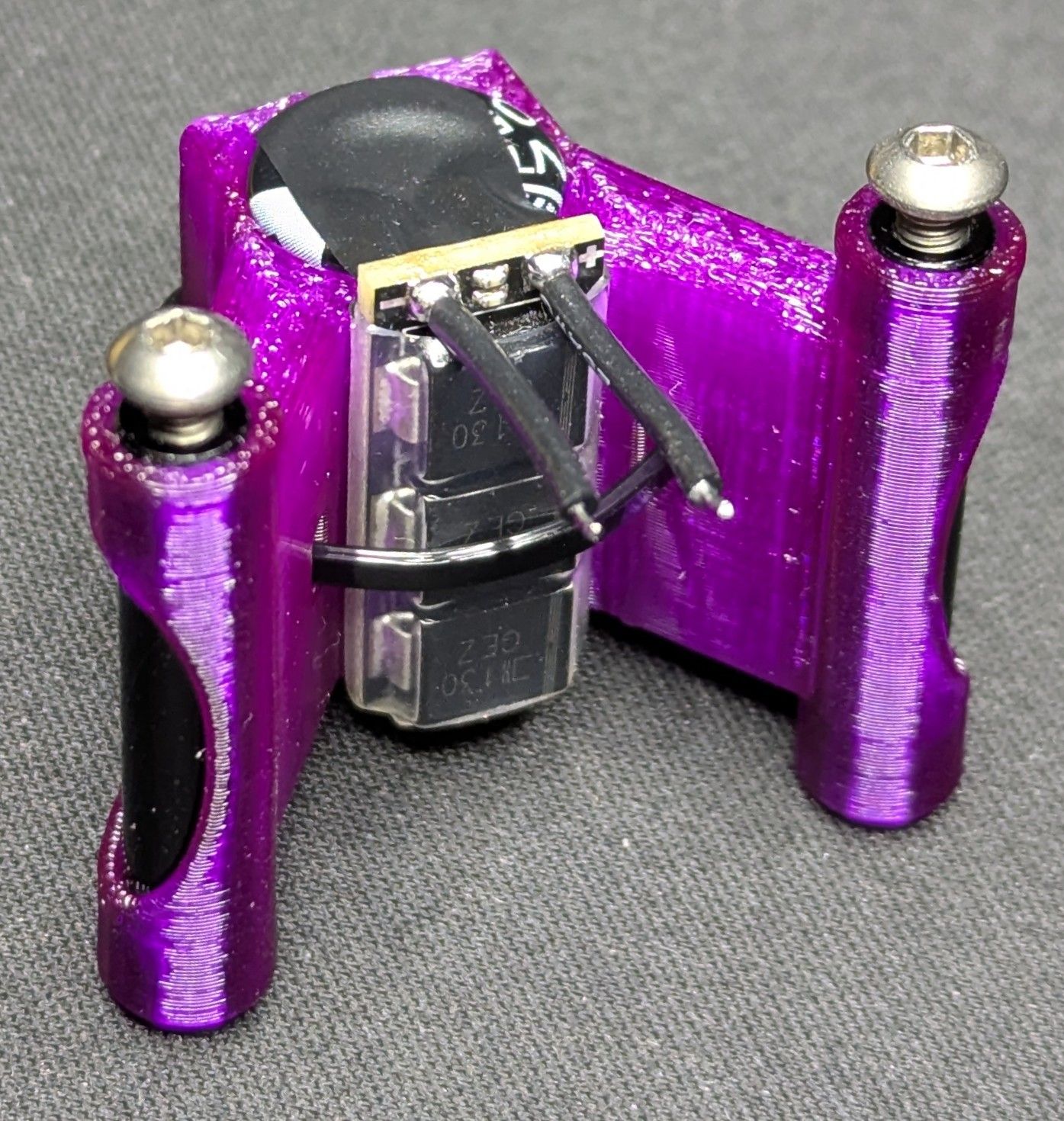

En regardant de prĂšs mon spike absorber fettec, je constate que les deux pates au milieu font bien le pont, mais sur le site de fettec il n’y a plus de pont, aprĂšs j’ignore si c’est juste le temps de prendre des photos le plus clean possible avant vente ? ou une sĂ©rie foireuse ? mais la question mĂ©rite peut-ĂȘtre d’ĂȘtre soulevĂ©e, car peut-ĂȘtre que les tiens n’avaient pas de pont ? (je ne sais pas si tu avait pu regarder ce dĂ©tail au moment du cramage notamment)
En tout cas effectivement il n’est pas rare que le spike prenne Ă  la place de l’ESC (en principe) avant que l’ESC crame, il est lĂ  justement lĂ  pour ça, mais si le pic Ă©tait trop important cela atteins directement l’ESC sans nĂ©gociation ^^
Perso je vais attendre un cramage de l’ESC s’il arrive un jour et je ferai comme toi sans condo. Pour le coup j’ai mis un condo 35v 1000uF plutĂŽt court par rapport aux classiques Samsung (qui sont en principe de meilleure qualité ?), mais au moins aucun risque de sa sortie ni touchage haut/bas vu l’espace et comment j’ai du forcer pour le faire rentrer dans son cylindre 😅

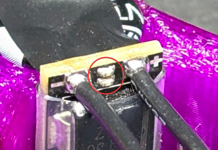

J'ai vérifié, j'avais bien les petites résistances qui pontaient les pads.
Pour le truc qui a cramĂ©, pourquoi pas. Ce qui m'a vraiment foutu les boules c'est quand l'autre, qui n'avait pas cramĂ© fumait mes ESCs les uns aprĂšs les autres juste en branchant l'alim 😅
Le 07/02/2026 at 12:00, Jerome a dit :
Merci d'avoir vĂ©rifiĂ©, bon c'est pas rassurant donc peut-ĂȘtre une mauvaise sĂ©rie, tu les avaient achetĂ©s rĂ©cemment ? (les miens datent de novembre 2021)

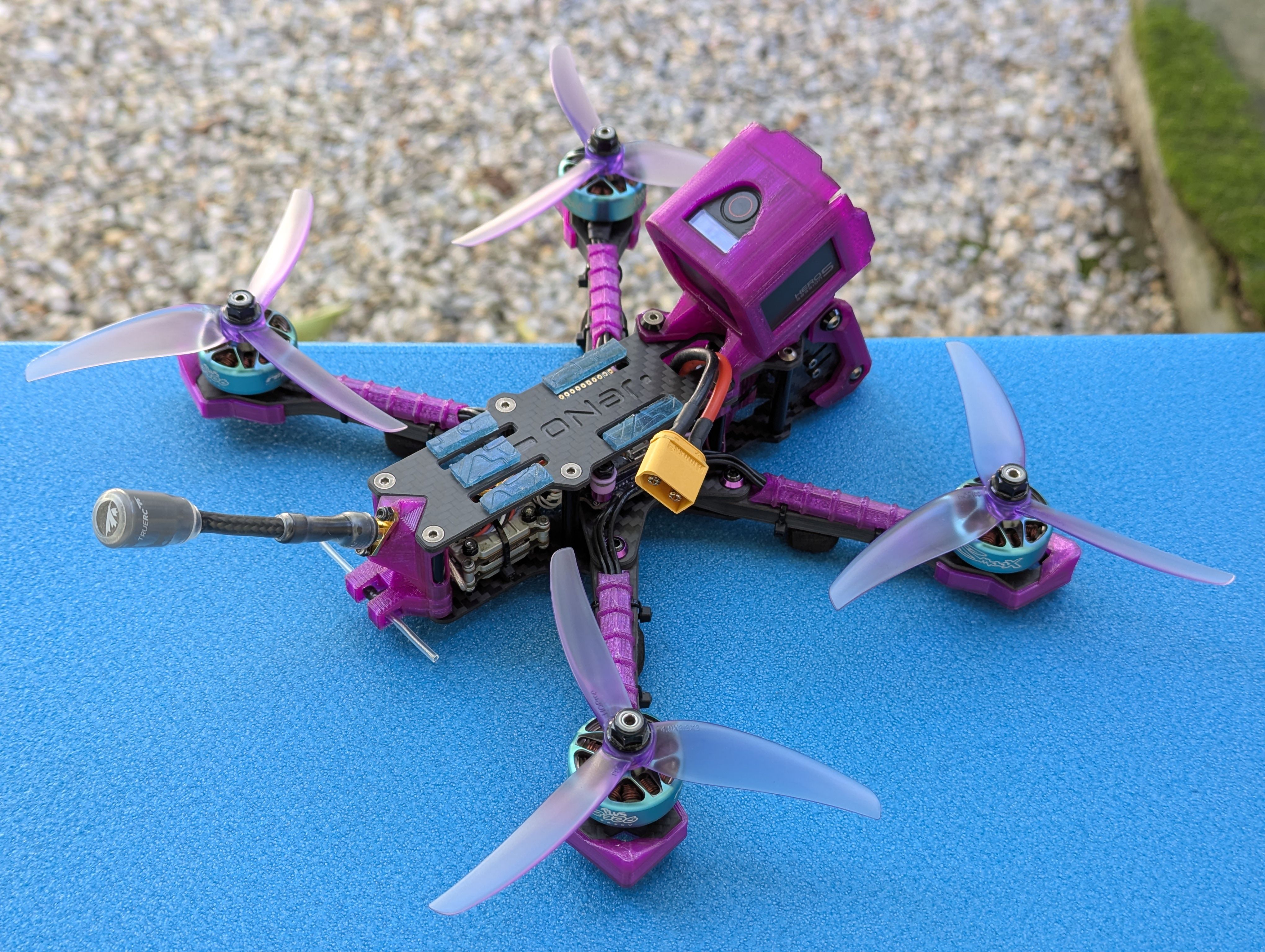

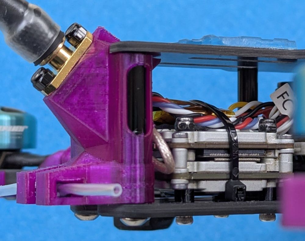

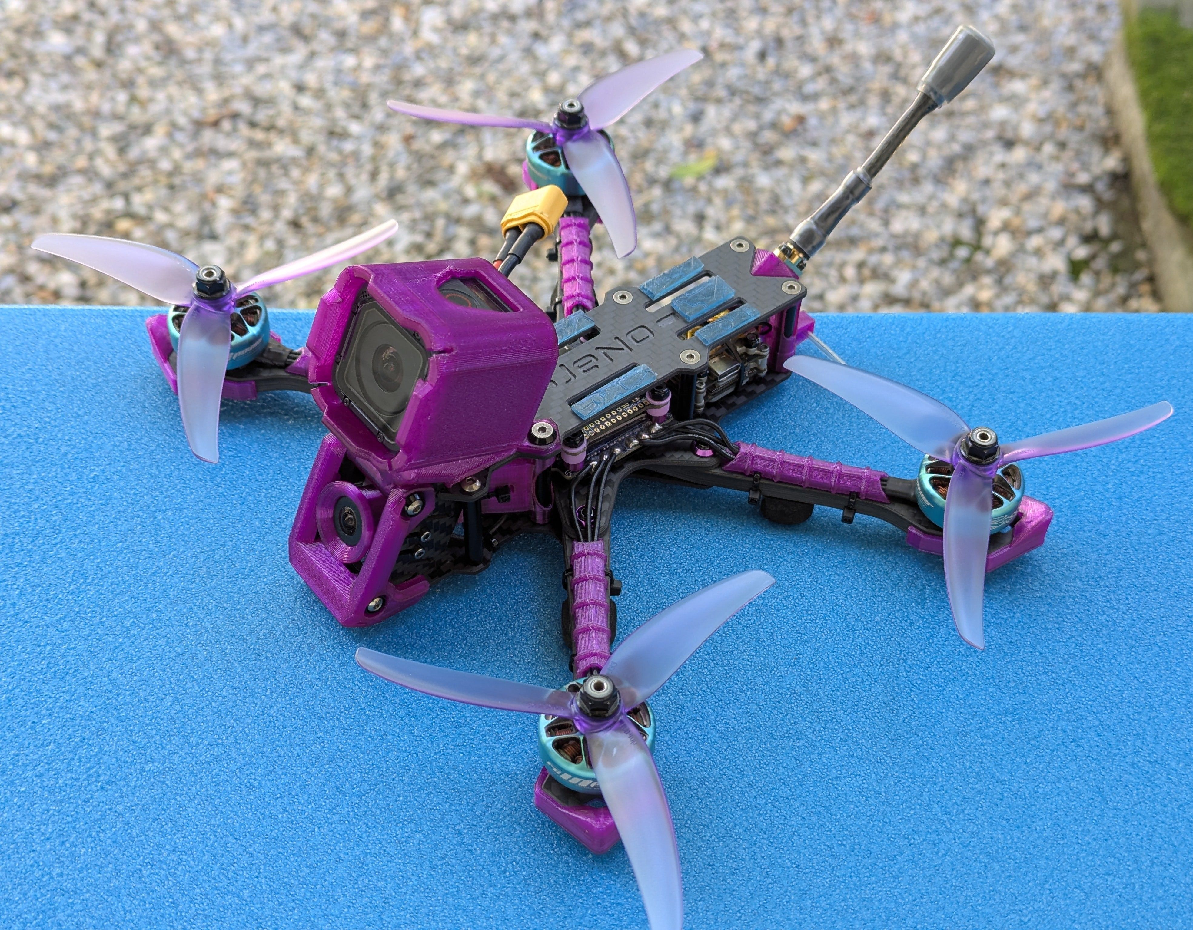

Sinon en attendant des photos plus officielles j'en ai fait une rapido avec les hĂ©lices J33 violettes de @Jean-Lil le rendu est vraiment sympa et s'accorde plutĂŽt bien avec le reste, bien vu  👍
Et bien sur le nouveau support Session 5 adaptĂ© pour la 1.6 made by @nochamo reçu entre-temps hier que je valide 😎
il y a 11 minutes, Feisar a dit :
Oula non c'était vieux, au moins 4-5 ans je pense, si ce n'est plus

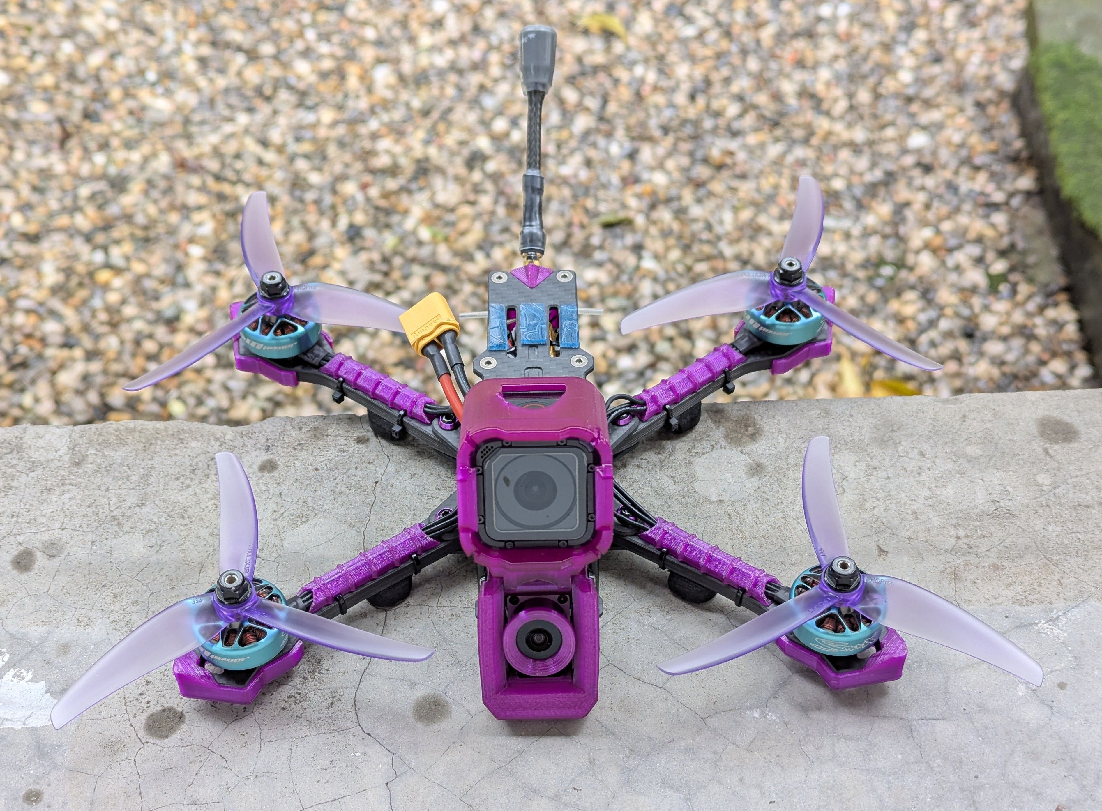

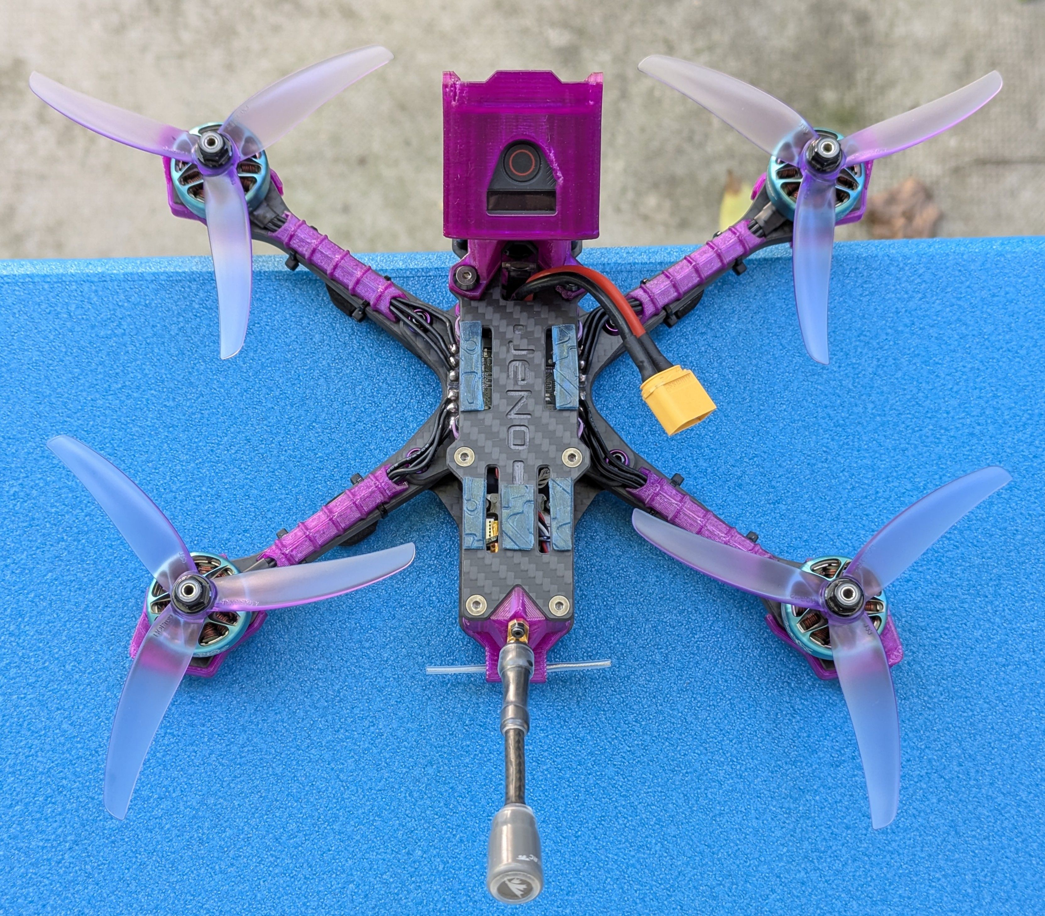

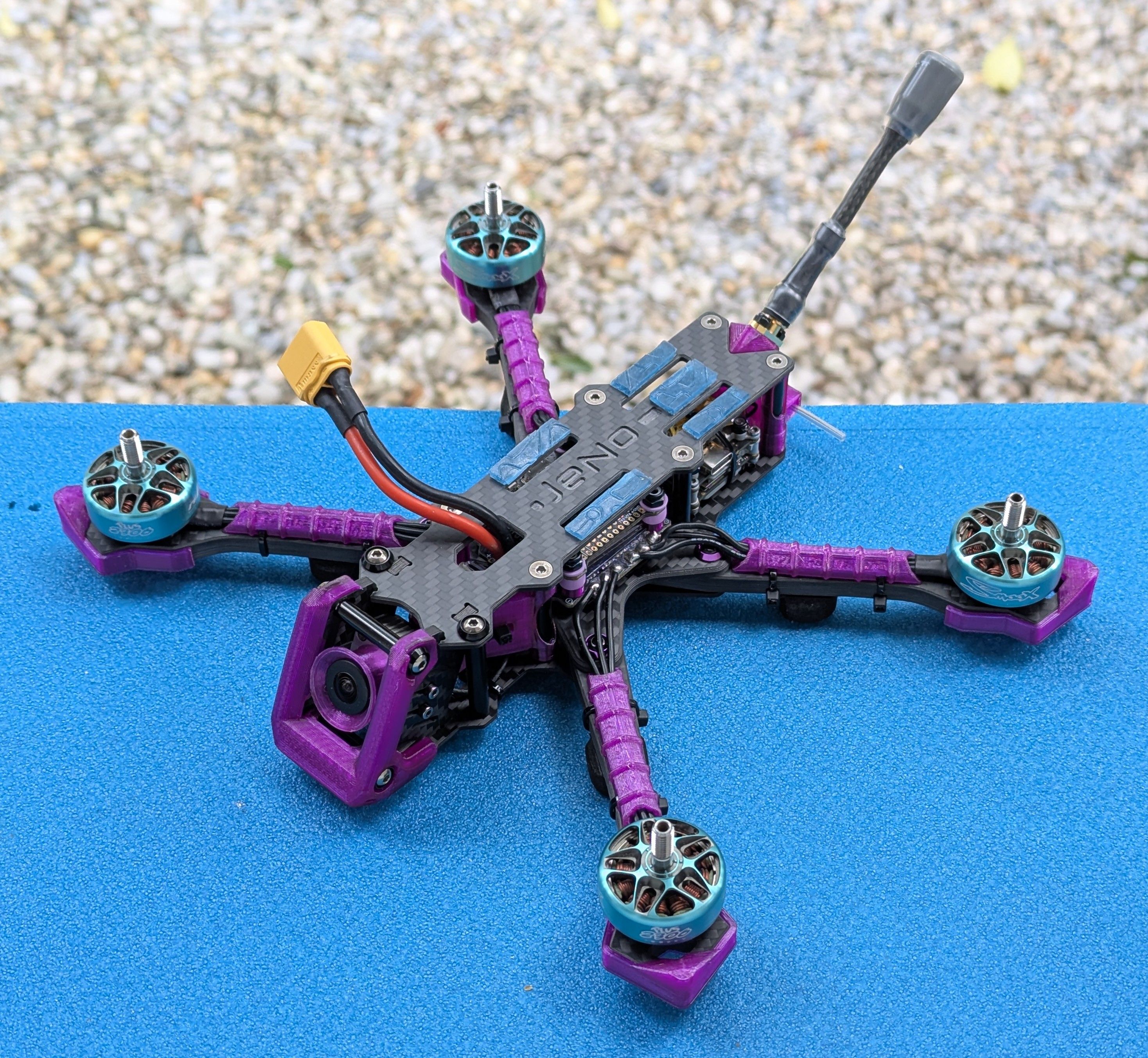

Nouvelles photos officielles mises Ă  jour sur le premier postÂ đŸ„°
(petite précision: j'ai monté des HQ Juicy Prop J33 violettes le temps des photos mais je continue de voler en F4S pour le moment)

il y a 31 minutes, Isa dronic a dit :
@Feisar tu vol avec une DJI action 2 ?
Non en mode oldschool GoPro Session 5 ✌
