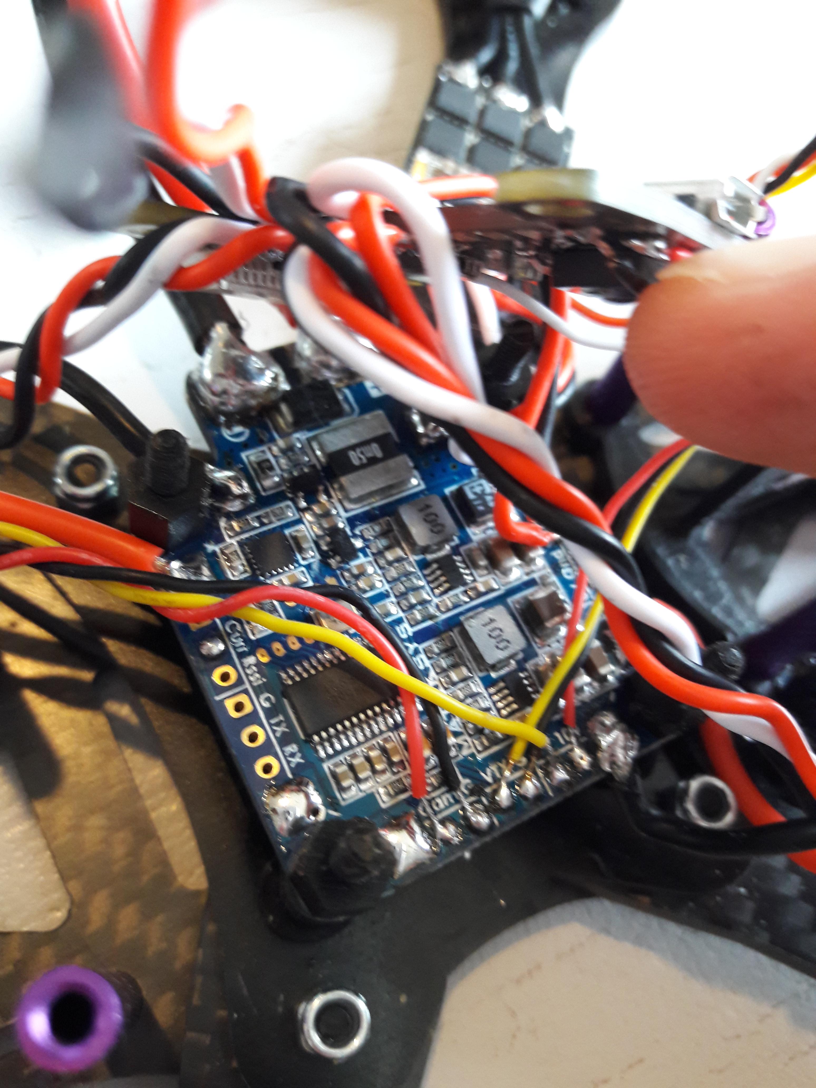

flomulot Posté(e) Mars 10, 2018 Auteur Signaler Posté(e) Mars 10, 2018 (modifié) Non justement je comptais voir ça sur le pc mais impossible de la connecter. J ai essayé avec une autre psb matek neuve que j avais en stock et même soucis. En y réfléchissant je me demande si mon fer ne chauffe pas trop. Je vous mets des photos en pièces jointes. Modifié (le) Mars 10, 2018 par flomulot

Qnnk Posté(e) Mars 11, 2018 Signaler Posté(e) Mars 11, 2018 Ouch...Désolé de te dire ça mais c'est pas joli Que ça chauffe trop c'est une certitude.. Essaye de moins dénuder tes fils aussi, toutes les ames sont trop visibles et propices aux court jus. Quand tu la branche en USB, elle s'allume ?
flomulot Posté(e) Mars 11, 2018 Auteur Signaler Posté(e) Mars 11, 2018 Je vais changer de fer, a quel température doit on souder normalement? Quand je branche la fc la diode power est en vert en usb ou via la lipo.
Motard Geek Posté(e) Mars 11, 2018 Signaler Posté(e) Mars 11, 2018 Clairement la "fusion" et les "jointures" de tes soudures ne sont pas bonnes Soit l'étain est mauvais, soit tu chauffes pas assez. Je sais pas si ça peut expliquer ton problème mais ça serait déjà plus propre.
flomulot Posté(e) Mars 11, 2018 Auteur Signaler Posté(e) Mars 11, 2018 Je vais investir dans un meilleur fer et faire le point sur l'étain. Pour le fer je pensais prendre le TS100 par contre pour l'étain avez vous des références à me proposer ? Je referais ensuite toute les soudures et je ferais le point.

DJox Posté(e) Mars 11, 2018 Signaler Posté(e) Mars 11, 2018 Il est vrai que les soudures ne sont pas super belles, à se demander même si tu n'as pas des micros connexions entre ce que tu as soudé et les petits composants CMS voisins. Pour une station de soudage correcte et abordable tu peux regarder la Weller WHS40, 99e sur Conrad et régulièrement tu peux choper -20% voir -25% chez eux, ce qui la rend plus qu'abordable

Syrex Posté(e) Mars 12, 2018 Signaler Posté(e) Mars 12, 2018 Flomulot, je te conseille aussi le ts100, il est super. Pour l’étain, ne prends pas chez Bg, vas plutôt chez castomerlin (diam 1mm ou moins).Tes soudures ne sont pas super propres mais bon ça viendra [emoji6]. Pour faire une belle soudure, denude ton fil ce qu’il faut, pas trop car l’isolant plastique se rétracte un peu. Ton fer à environ 320-340 deg. Tu etames ton fil, c’est à dire que tu mets un peu d’étain sur ton fil. Tu mets un peu d’étain sur l’emplacement où tu dois souder. Utilises une pince à épiler ou genre qui sont vendues chez Bg. Présentes ton fils à l’emplacement prévu et chauffe la piste avec le fer tout en positionnant ton fil et c’est fini. Une belle soudure doit être lisse et brillante[emoji6].Bon ça c’est le côté pratique.Pour ton problème d’esc. Reprends ton montage en t’assurant la bonne réalisation des soudures, aides toi d’un schéma pour être sur. Vérifies tes connexions au multimètre ou smoke stopper avant de brancher une Lipo ou à défaut inspectes visuellement les branchements.Sur ton montage, l’alimentation de ta kiss me fait un peu peur. Perso, j’ai fait un montage avec deux pins à 90 et une prise qui prend un 12v sur la pdb mais bon pourquoi pas.Pour ta pdb/osd, c’est elle qui envoie l’info vers ta caméra fpv et donc tes lunettes. Elle ne communique pas avec ta fc. Ta fc communique avec ta télémétrie rx vers ta radio [emoji6].Mon montage :J’espère que ça t’aide [emoji12]
