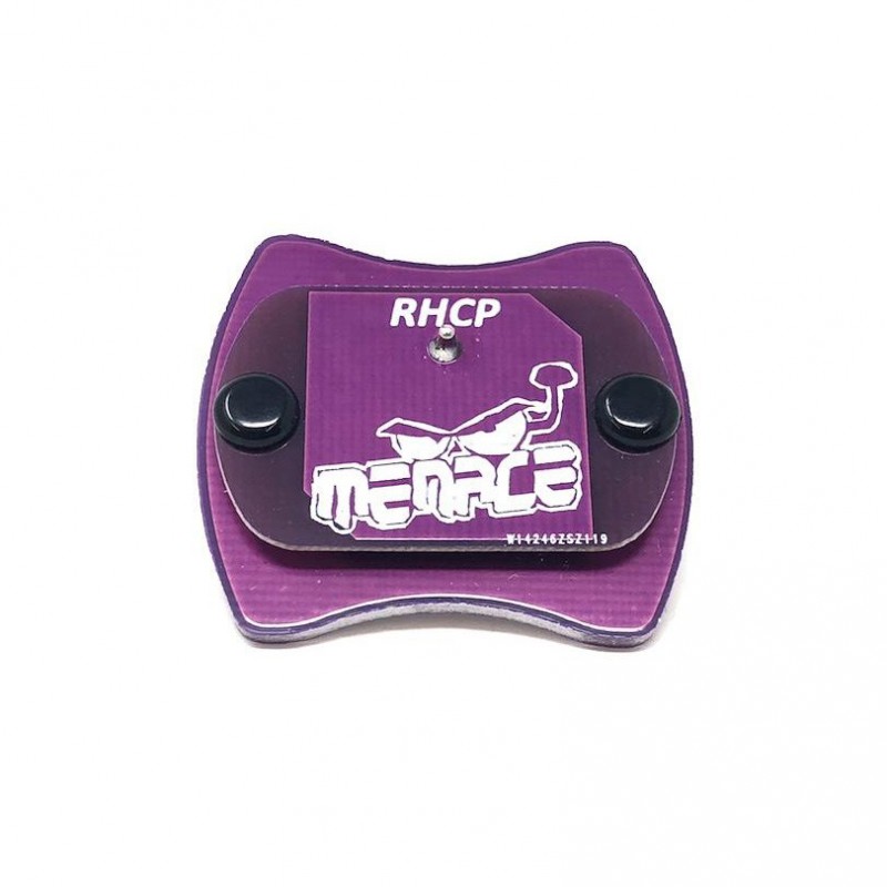

Pour le patch j'ai opté pour le PICOpatch de Menace RC, celui d'Orqa semblait plutôt bien placé aussi mais ce premier reste une référence encombrement/ performances/ prix
antenne-picopatch-58ghz-menace-rc-rhcp.j
Ça faisait un moment que je voulais me prendre un patch de bonne qualité et le pico patch de Menace rc était l'un des meilleurs avec un grand angle de réception.
Mais depuis quelques temps on voit beaucoup le crosshair extrème.
J'ai regardé ses specs et il a l'air vraiment bien du coup j'ai craqué pour celui là:  https://www.studiosport.fr/antenne-crosshair-extreme-5.8-ghz-sma-rhcp-vas-a18778.html
Quelqu'un a déjà testé les deux?
