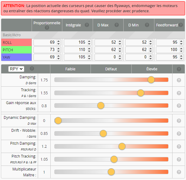

t'as essayé de pousser un peu les D pour les vibrations ? (si les moteurs sont froids)
il y a 22 minutes, nochamo a dit :
Salut, ben en fait j'y comprend pas grand chose dans les PIDS, les rates ok, mais les PIDS ..Tu peux me faire un imp/Ecran de là où il faut baissé ?
il y a 40 minutes, spid99 a dit :
le tuto de jérome est super bien fait sur le tuning de beta 4.3
par défaut les curseurs sont tous centrés (1). pour les D : tu déplaces le premier slider (Damping / D gains) vers la droite : par défaut a 1 > tu le pousses a 1.3, tu testes, et si les moteurs sont toujours froids, tu pousses a 1.5

a mon avis un bon bf4.3 avec juste un rpm filter, et t’as deja un comportement bien plus sain....
Oui, ça se tente BF4.3 + tune minimum. Tester aussi avec le PWM Frequency fixe à 48khz dans BLHeli32 (et éventuellement demag compensation sur High et Motor Timing à 23).

Testé hier encore sous BF 4.3, juste les modifications que @nochamo m'a conseillé tout le reste en stock (rien fait sous bheli) et pas de problème avec ces moteurs, ils marchent très bien.
J'ai toujours ce tremblement dans les lunettes, qui ne sont pas visibles sur les vidéos (mais j'ai perdu le DVR), je commence à me demander si c'est pas la caméra qui merde. je l'ai refixé avec des rondelles etc ..Rien à faire .. Ce vol était juste pour tester c'est donc très pourrave !
