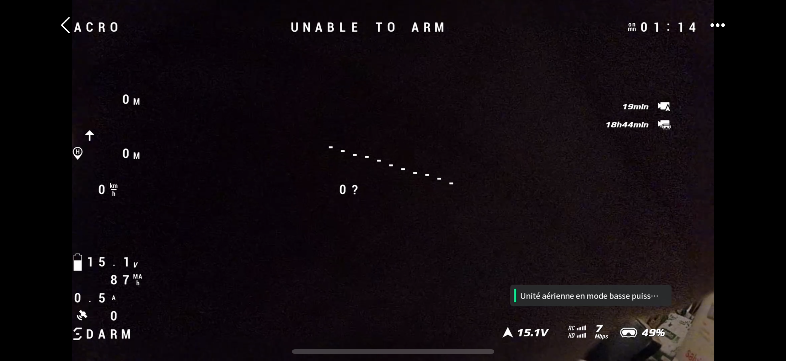

Murfus Posté(e) Janvier 25, 2025 Signaler Posté(e) Janvier 25, 2025 C’est la batterie le truc blanc-vert qu’on voit, elle était 5-6m plus loin que le reste il y a l’OSD parce que j’ai utilisé la vidéo enregistrée par les lunettes. Donc directement ce que tu vois durant le vol, coupures comprises si il y en a. D’ailleurs pour ce vol l’enregistrement ne s’est pas fait sur le O3. Peut-être parce qu’il était en surchauffe juste au moment du décollage…

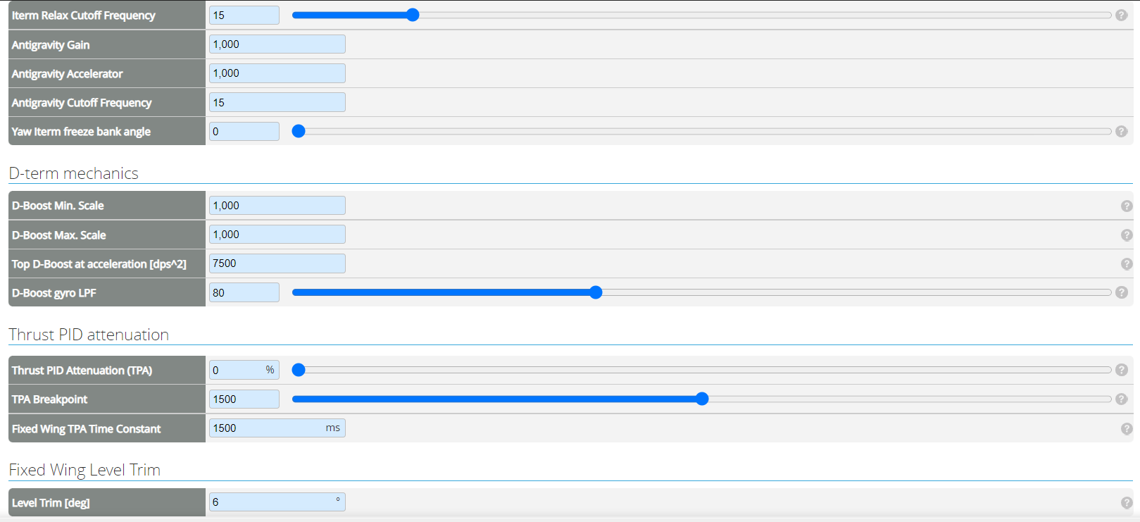

papy58 Posté(e) Janvier 25, 2025 Signaler Posté(e) Janvier 25, 2025 (modifié) Bonjour Murfus, Effectivement le choc a été rude ! Dans les dernières images avant l'impact, il me semble que les gaz étaient à 59%. C'est beaucoup trop pour atterrir, sauf si l'atterrissage n'était pas prévu En mode ACRO, tu n'as plus de limitation d'angles au niveau du tangage et du roulis, mais l'avion est toujours stabilisé, il est sensé voler à l'horizontal. Difficile de savoir ce que tu faisais au niveau des manches, mais si l'avion ne vole pas à plat quand tu ne touches à rien, il y a peut un paramètre à vérifier. Il s'agit de l'angle de la carte par rapport à la ligne de vol. Ce paramètre est dans l'onglet "PID TUNING" dans le dossier "MECHANICS" la dernière ligne "LEVEL TRIM (deg)". En gros tu dis à la FC que pour voler à plat, tu doit avoir un angle de x° par rapport l'horizontal. Cette valeur est différente d'un avion à un autre et elle est en principe réglée par défaut sur le Swordfish, mais si ce n'est pas le cas, il faut la régler. Il me semble que Andrew Newton avait du modifier la valeur sur la version RTH. Mais peut-être que ton soucis de réactivité était du aux réglages des PIDs ? Toujours selon Andrew Newton, les valeurs de PIDs sur une aile volante, ne sont pas très importants, il faut surtout que le paramètre FeedForward soit correctement réglé. En principe tu règles ce paramètre en effectuant l'AUTOTUNE. Je ne sais pas si tu l'as déjà fait mais si ce n'est pas le cas, je t'invites à le faire avant de continuer. Pour effectuer l'Autotune, il faut que ton avion vole correctement en mode manuel, c'est à dire qu'il doit voler droit, à plat si tu ne tires pas sur la profondeur. Il est indispensable de se mettre en ACRO ou en Manuel pour effectuer l'Autotune. Cela consiste à faire des mouvements de tangage et de roulis jusqu'aux limites que tu te fixes lors de tes vols. L'idéal serait d'effectuer des tonneaux et des loopings pour bien calibrer l'avion, mais ne le fait pas si tu ne te sens pas capable de maîtriser la figure, cela viendra avec le temps. Ensuite il faut poser l'avion (toujours en mode autotune) et désarmer. C'est à ce moment là que INAV enregistre les modifications de paramètres effectués en vol. Si tu bascules ton interrupteur d'autotune avant de désarmer c'est mort, tu n'as plus qu'à recommencer. Evidemment tu ne dois pas désarmer en vol, certains ont essayé et cela c'est mal terminé ! @+ Papy58 Modifié (le) Janvier 25, 2025 par papy58
edf84 Posté(e) Janvier 25, 2025 Signaler Posté(e) Janvier 25, 2025 il y a une heure, Murfus a dit : C’est la batterie le truc blanc-vert qu’on voit, elle était 5-6m plus loin que le reste il y a l’OSD parce que j’ai utilisé la vidéo enregistrée par les lunettes. Donc directement ce que tu vois durant le vol, coupures comprises si il y en a. D’ailleurs pour ce vol l’enregistrement ne s’est pas fait sur le O3. Peut-être parce qu’il était en surchauffe juste au moment du décollage… Faut que je regarde les réglages dans mes lunettes DJI Goggles V2 parce que quand je récupère les images de la carte SD des lunettes je n'ai que la vidéo dessus. il n'y a pas l'OSD alors que en vol il est bien présent.
Murfus Posté(e) Janvier 26, 2025 Signaler Posté(e) Janvier 26, 2025 Il y a 19 heures, papy58 a dit : Bonjour Murfus, Effectivement le choc a été rude ! Dans les dernières images avant l'impact, il me semble que les gaz étaient à 59%. C'est beaucoup trop pour atterrir, sauf si l'atterrissage n'était pas prévu En mode ACRO, tu n'as plus de limitation d'angles au niveau du tangage et du roulis, mais l'avion est toujours stabilisé, il est sensé voler à l'horizontal. Difficile de savoir ce que tu faisais au niveau des manches, mais si l'avion ne vole pas à plat quand tu ne touches à rien, il y a peut un paramètre à vérifier. Il s'agit de l'angle de la carte par rapport à la ligne de vol. Ce paramètre est dans l'onglet "PID TUNING" dans le dossier "MECHANICS" la dernière ligne "LEVEL TRIM (deg)". En gros tu dis à la FC que pour voler à plat, tu doit avoir un angle de x° par rapport l'horizontal. Cette valeur est différente d'un avion à un autre et elle est en principe réglée par défaut sur le Swordfish, mais si ce n'est pas le cas, il faut la régler. Il me semble que Andrew Newton avait du modifier la valeur sur la version RTH. Mais peut-être que ton soucis de réactivité était du aux réglages des PIDs ? Toujours selon Andrew Newton, les valeurs de PIDs sur une aile volante, ne sont pas très importants, il faut surtout que le paramètre FeedForward soit correctement réglé. En principe tu règles ce paramètre en effectuant l'AUTOTUNE. Je ne sais pas si tu l'as déjà fait mais si ce n'est pas le cas, je t'invites à le faire avant de continuer. Pour effectuer l'Autotune, il faut que ton avion vole correctement en mode manuel, c'est à dire qu'il doit voler droit, à plat si tu ne tires pas sur la profondeur. Il est indispensable de se mettre en ACRO ou en Manuel pour effectuer l'Autotune. Cela consiste à faire des mouvements de tangage et de roulis jusqu'aux limites que tu te fixes lors de tes vols. L'idéal serait d'effectuer des tonneaux et des loopings pour bien calibrer l'avion, mais ne le fait pas si tu ne te sens pas capable de maîtriser la figure, cela viendra avec le temps. Ensuite il faut poser l'avion (toujours en mode autotune) et désarmer. C'est à ce moment là que INAV enregistre les modifications de paramètres effectués en vol. Si tu bascules ton interrupteur d'autotune avant de désarmer c'est mort, tu n'as plus qu'à recommencer. Evidemment tu ne dois pas désarmer en vol, certains ont essayé et cela c'est mal terminé ! @+ Papy58 Merci beaucoup pour toutes ces infos! Non alors l'idée n'était pas du tout d'atterrir! Je voulais juste faire un passage un peu plus bas, je me souviens avoir un peu couper les gaz dans la descente et quand j'ai vu qu'il remontait pas j'ai remis du gaz en espérant que ça l'aide à monter. C'est clairement un soucis de débattement sur la profondeur en mode acro, en manuel il va bien. Et a part cela il me semble bien voler aussi mais ce n'était pas les conditions idéales pour faire du réglage avec ce vent turbulent. Avant le swordfish j'ai volé un planeur et c'était aussi très sport, ça bougeait beaucoup. Il y a 18 heures, edf84 a dit : Faut que je regarde les réglages dans mes lunettes DJI Goggles V2 parce que quand je récupère les images de la carte SD des lunettes je n'ai que la vidéo dessus. il n'y a pas l'OSD alors que en vol il est bien présent. Ha ok. Alors avec les Goggles 2 et 3 les fichiers sur la carte SD ont directement l'OSD, je n'ai rien fait de spécial...

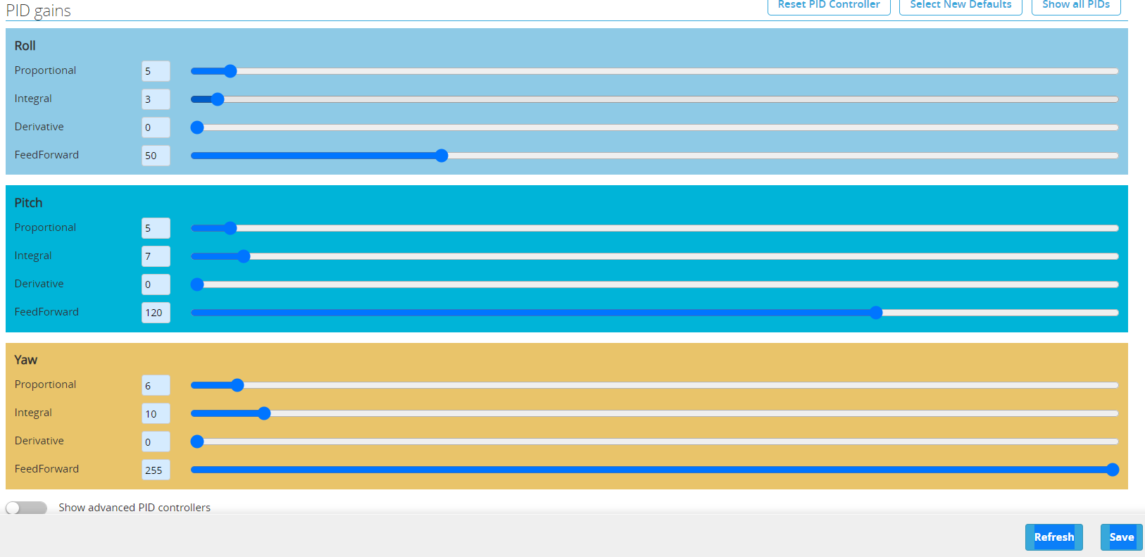

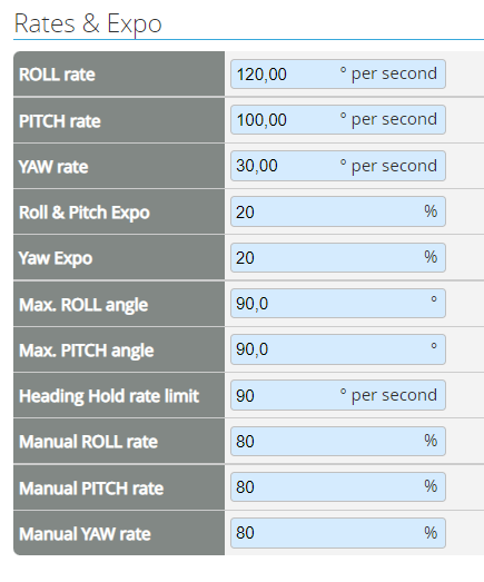

imotep33 Posté(e) Janvier 26, 2025 Signaler Posté(e) Janvier 26, 2025 arf, étrange que t'ai pas réussi à récupérer le piqué. Si tu étais bien avec la profondeur tirée à fond et que ca marche bien en manu, ca ressemble à un soucis de PID. Déja tu peux vérifier que quand tu te met en butée manché tiré à fond tu ai suffisamment de débattement en accro. Tu peux switcher acro/manu/acro/manu, moi j'essaie d'avoir 100% de débattement en manu, et 80% de débattement en Acro. (les 20 % qui restent servent au PID) ca devrait te donner une bonne base.c'est le Feed Forward qui te permet de faire ca. Normalement les réglages PID d'origine son suffisant pour faire voler un avion correctement. Tu peux aussi vérifier le rate en °/s sur l'axe du pitch. de mémoire il supporte facilement entre 90 et 180°/s Courage pour le remontage/recollage. Pour les moteurs, tu peux direct renforcer l'EPP qui tient le moteur avec du sctoch armé. c'est le gros point faible des ailes atomRC. ca pète très vite...
Murfus Posté(e) Janvier 26, 2025 Signaler Posté(e) Janvier 26, 2025 Merci je vais contrôler ça. Il doit y avoir un problème à ce niveau là car j’étais bien à fond avec le stick de profondeur. Et je n’ai pas du tout 80% de débattement en acro par rapport au mode manuel je me souviens avoir constaté ça mais comme je ne savais pas trop comment fonctionnait les modes « assistés » ça ne m’a malheureusement pas inquiété. Au niveau des ailerons en vol ça me semblait ok par contre.

Murfus Posté(e) Janvier 28, 2025 Signaler Posté(e) Janvier 28, 2025 Voilà, j’ai essayé d’avancer un peu ce soir. L’électronique semble avoir survécu. Le fournisseur auquel j’ai commandé un tube carbone de 8mm pour la clef d’aile m’a envoyé un tube de… 0,8mm! Ça va pas le faire. Si non pour les débattements effectivement en acro sur le pitch et le Yaw ils étaient beaucoup trop faibles! Voilà mes réglages pour arriver à quelque chose de valable (env 80% du débattement en manuel) ça vous semble plausible ou j’ai un bug ailleurs? Pour l’OSD j’ai un truc un peu plus cohérent (avec l’horizon centré) mais j’ai toujours un « 0? » en plein milieu que je n’arrive pas à enlever! Il n’y est pas sous l’onglet OSD dans inav ce 0?, seulement dans les lunettes vous avez une idée de ce que ça peut être et comment l’enlever?

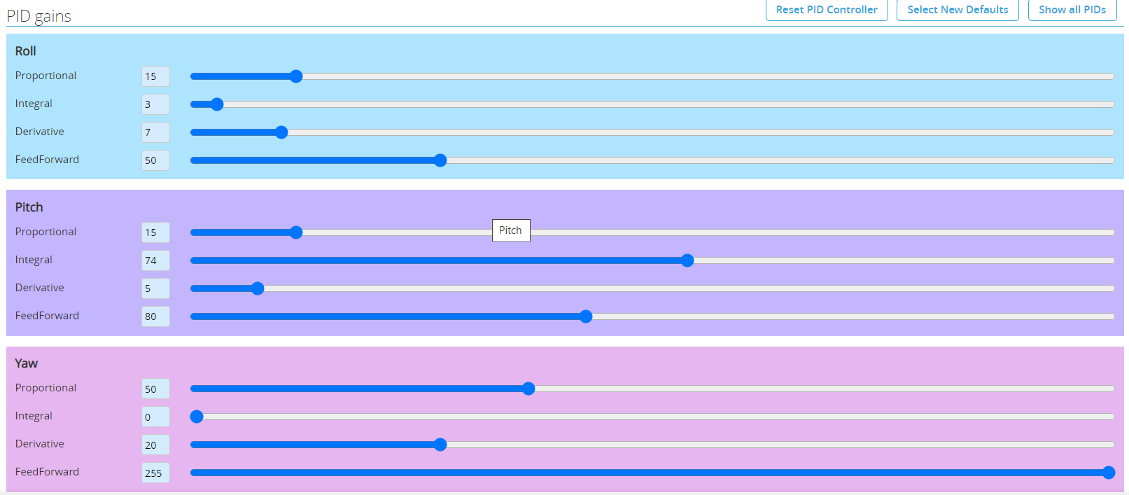

papy58 Posté(e) Janvier 28, 2025 Signaler Posté(e) Janvier 28, 2025 il y a une heure, Murfus a dit : Voilà, j’ai essayé d’avancer un peu ce soir. L’électronique semble avoir survécu. Le fournisseur auquel j’ai commandé un tube carbone de 8mm pour la clef d’aile m’a envoyé un tube de… 0,8mm! Ça va pas le faire. Si non pour les débattements effectivement en acro sur le pitch et le Yaw ils étaient beaucoup trop faibles! Voilà mes réglages pour arriver à quelque chose de valable (env 80% du débattement en manuel) ça vous semble plausible ou j’ai un bug ailleurs? Pour l’OSD j’ai un truc un peu plus cohérent (avec l’horizon centré) mais j’ai toujours un « 0? » en plein milieu que je n’arrive pas à enlever! Il n’y est pas sous l’onglet OSD dans inav ce 0?, seulement dans les lunettes vous avez une idée de ce que ça peut être et comment l’enlever? Pour les données de PID et de FF il faut que je regarde mes valeurs, mais avoir des valeurs élevées de FF n'a rien d'anormal. Concernent le caractère au centre de l'OSD, il faut que je recherche mais j'ai lu quelque chose comme cela. Dans mes souvenirs cela était du à une anomalie de INAV. Des paramètres présents à l'origine dans l'OSD, qui même supprimés dans l'onglet OSD, restent présents dans la CLI. Il faut aller les supprimer dans la CLI pour les faire disparaître. Cela fait un moment que j'ai lu cela, il faut que je recherche où j'ai bien pu lire cela ??? 1
papy58 Posté(e) Janvier 29, 2025 Signaler Posté(e) Janvier 29, 2025 (modifié) Il y a 9 heures, papy58 a dit : Pour les données de PID et de FF il faut que je regarde mes valeurs, mais avoir des valeurs élevées de FF n'a rien d'anormal. Concernent le caractère au centre de l'OSD, il faut que je recherche mais j'ai lu quelque chose comme cela. Dans mes souvenirs cela était du à une anomalie de INAV. Des paramètres présents à l'origine dans l'OSD, qui même supprimés dans l'onglet OSD, restent présents dans la CLI. Il faut aller les supprimer dans la CLI pour les faire disparaître. Cela fait un moment que j'ai lu cela, il faut que je recherche où j'ai bien pu lire cela ??? Ci-joint des copies d'écran des réglages de mon swordfish. Je cherche encore l'origine des paramètres "fantômes" dans l'OSD. L'angle de la FC par rapport à l'horizontale est de 6°. Il faut aussi regarder tes taux d'expo et tes limites en termes de pitch, roll et yaw. C'est dans cette vidéo que j'ai entendu parlé de paramètres qui apparaissaient dans l'OSD des lunettes, alors qu'ils étaient absents dans l'onglet de réglage de l'OSD dans INAV. Murfus tu peux regarder la vidéo, je pense que tu rencontres le même problème. Tu peux mettre les sous-titres en français si tu ne maîtrise pas l'anglais. @+ Papy58 Modifié (le) Janvier 29, 2025 par papy58 Ajout lien vers vidéo explicative 1
Murfus Posté(e) Janvier 29, 2025 Signaler Posté(e) Janvier 29, 2025 Merci pour ta précieuse aide! Je vais comparer nos réglages la semaine prochaine et regarder la vidéo. Ces jours-ci je n’ai malheureusement plus trop le temps.
Murfus Posté(e) Février 5, 2025 Signaler Posté(e) Février 5, 2025 Voilà, j’ai enfin pu me faire plaisir avec mon Swordfish! Après ces heures de galère en réglages ça fait du bien! Merci Papy58, j’ai pu comparer avec tes réglages c’était pas identique mais pas trop éloigné alors je n’ai rien re changé. Toujours trop de vent pour faire des réglages mais c’était nettement moins turbulent que la dernière fois. Ca vol déjà bien. Les modes Loiter et RTH fonctionnent J’ai oublié de tester le mode angle encore. J’avais même réussi à virer mon 0? Sur l’osd grâce à ta vidéo hier soir mais j’ai du mal sauvegarder ça et il était revenu aujourd’hui au terrain Mais je sais maintenant la manipulation à faire dans le CLI. Vivement les prochains vols! 2

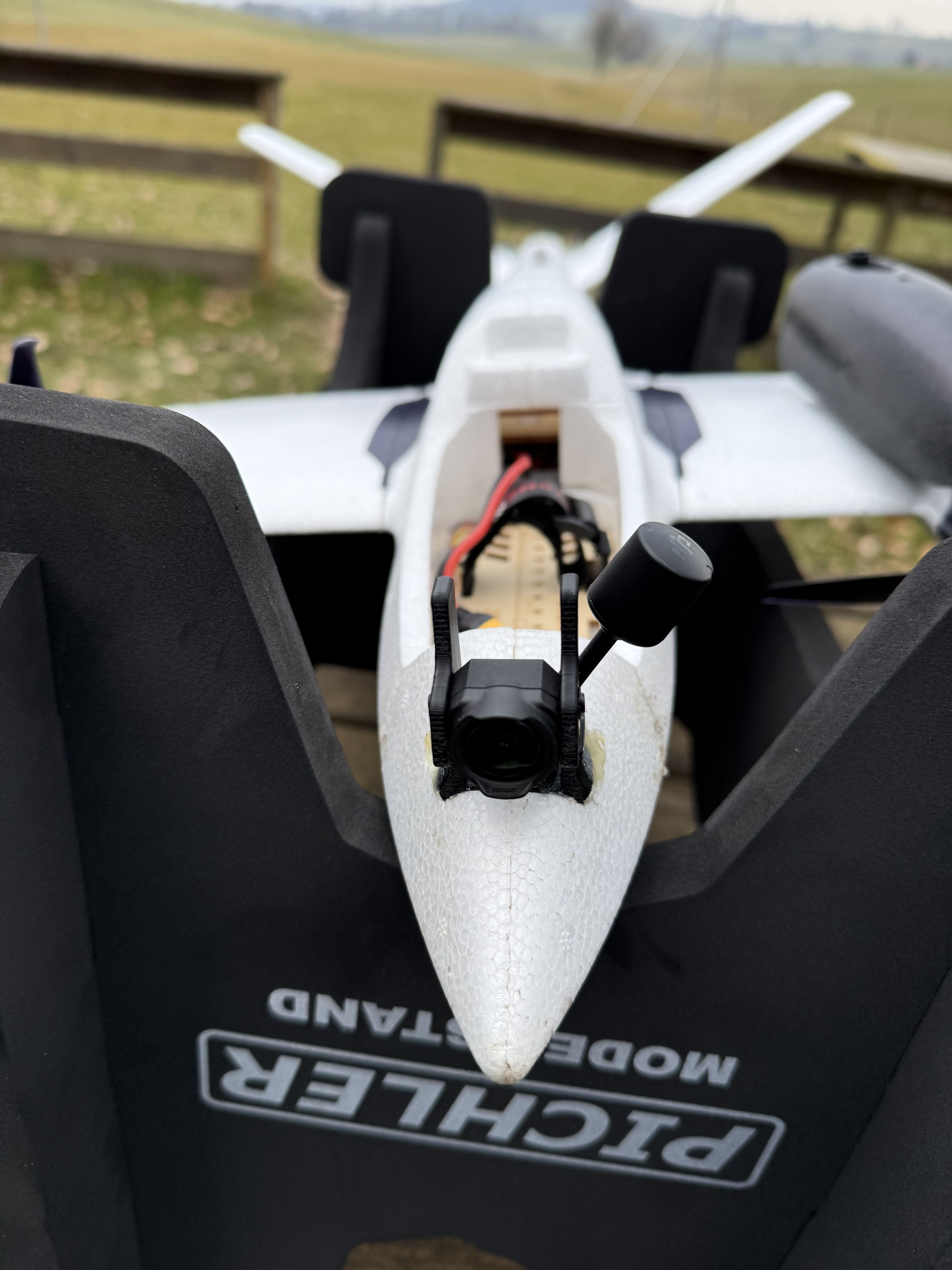

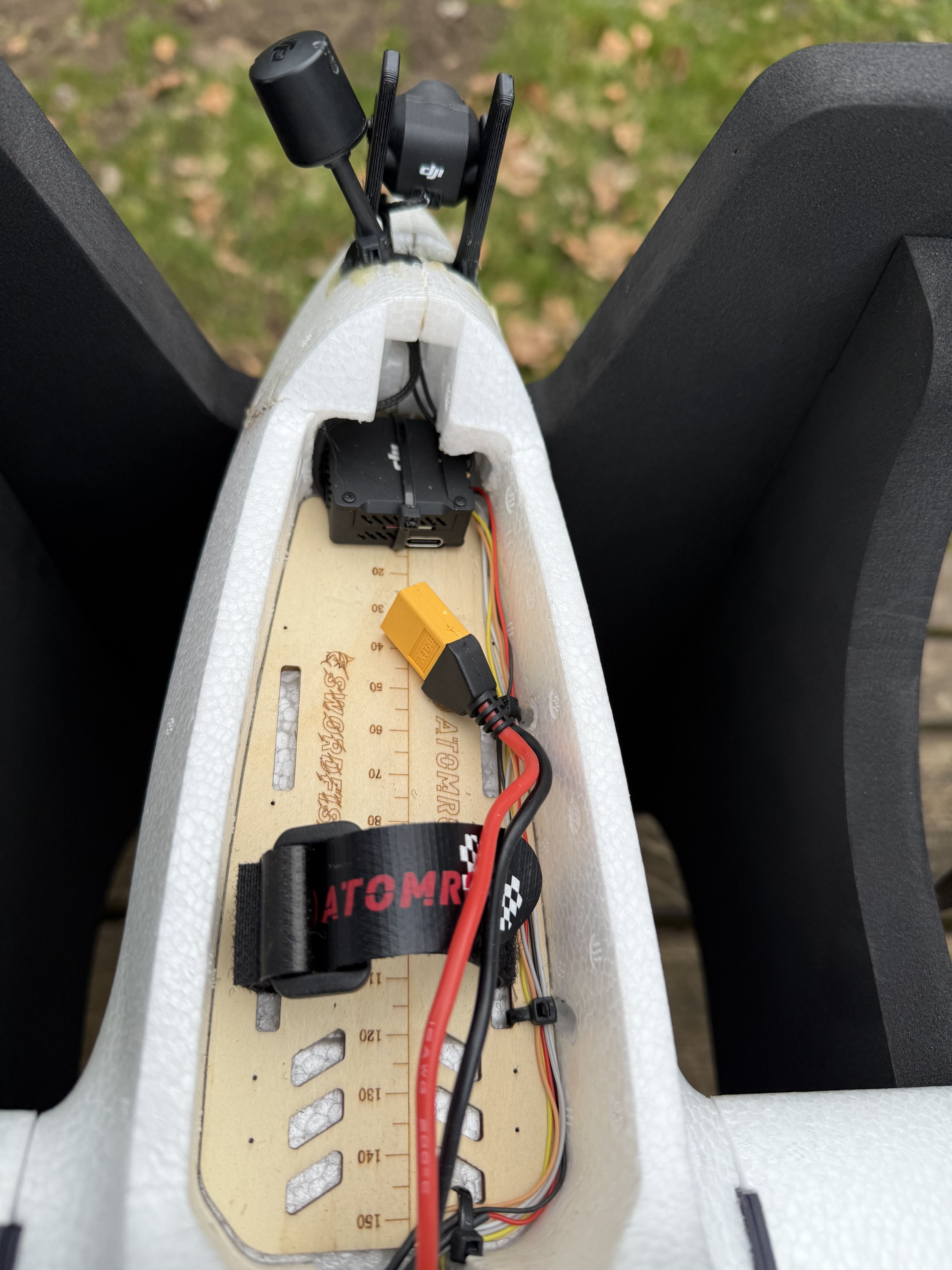

Murfus Posté(e) Février 22, 2025 Signaler Posté(e) Février 22, 2025 Voilà, j’ai déplacé ma caméra sur l’avant pour ne pas voir le nez et j’ai pu tester aujourd’hui j’aime mieux Je voulais laisser le VTX à sa place sur le dos alors j’avais commandé un câble caméra de 30cm mais… il fonctionne pas! Du coup le vtx a aussi migré à l’avant ce qui ne m’arrange pas pour le centrage, j’ai du lester un peu l’arrière. J’ai un bug avec mon Yaw. Si je le met en « RC Yaw » il est inversé. Et si je laisse sur stabilisé c’est bon et impossible de changer ça dans Inav j’y arrive pas Et pas possible non plus sur la radio DJI. Mais ce n’est pas bien grave, ça vole bien comme ça. J’ai aussi essayé de faire autotrim et autotune mais franchement je suis pas sûr que quelque chose se soit réellement passé Je galère avec ce INAV mais bon maintenant au moins ça vol!
