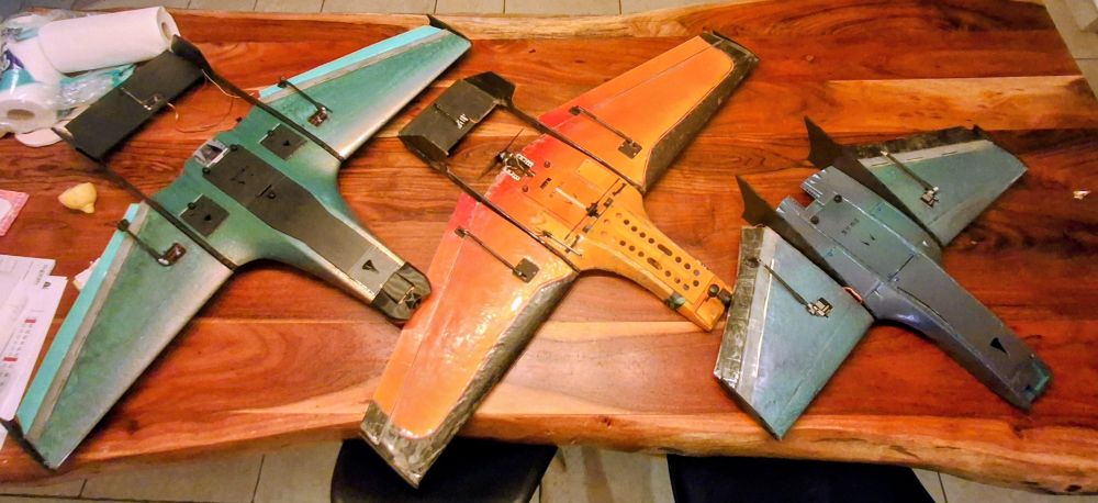

Bonjour à tous,
Le pingouin est très facile à voler. Il est très tolérant. Il accepte aussi bien les basses vitesses que le full throttle. La petite taille des ailes est compensée par une corde hors norme. La carte de vol livrée avec la finition RTH demande quelques réglages, notamment au niveau du DSHOT600 qui occasionne du "broutage" sur les moteurs et peut parfois entraîner un décalage lors du démarrage d'un moteur par rapport à l'autre. Avec le DSHOT réglé sur 150, tout rentre dans l'ordre. Au niveau des PID et des Rates, il y a aussi de l'optimisation à prévoir, mais pas obligatoire pour le premier vol. Au niveau du poids, le mien qui a des VELOX V3 1750 kV (moteurs un peu plus lourd que les moteurs d'origine), pèse un peu moins de 800g avec une Tattu 4S 100C 1550 mAh, mais sans son système FPV (Polar + Vista). Pour le premier vol je l'ai lancé en mode angle le manche des gaz à 50%. Il est parti bien à plat sans aucun problème, il n'y a pas de soucis à se faire. Il est préférable de modifier la position de la corde à piano sur les bras des servos. D'origine la CAP est sur le trou extérieur du bras de servo, il faut le mettre sur le trou au milieu du bras voir moins. Cela ne sert à rien d'avoir des débattements de malade, si ce n'est de se faire peur en mode acro. 10 à 11 mm de course au niveau des ailerons est déjà largement suffisant. Même chose sur le servo de profondeur, pour éviter de trop fortes oscillations en mode manuel, le trou du milieu est un bon compromis. Au niveau de l'autolaunch, les réglages d'origine sont corrects et permettent un décollage sans soucis. Pour améliorer la prise en main du fuselage, certains pilotes collent une bande de toile émeri au niveau du bossage prévu par le fabricant. Le CG (matérialisé par deux plots sous les ailes) est correct et n'a pas besoin d'être corrigé.
