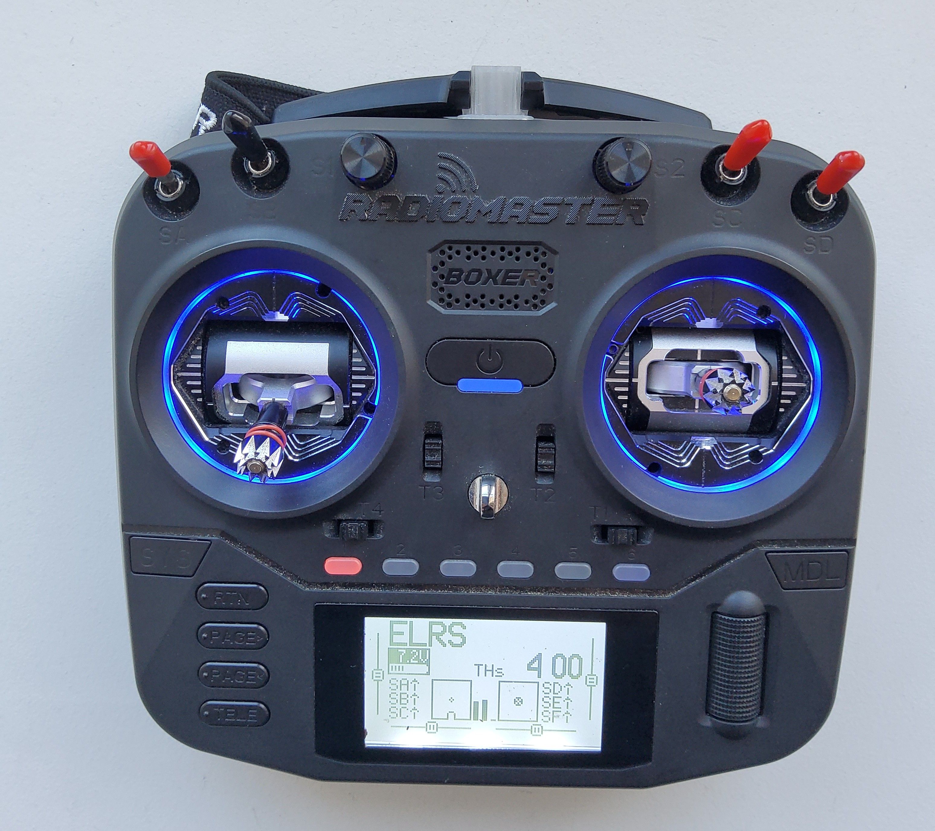

nochamo Posté(e) Juin 18, 2025 Signaler Posté(e) Juin 18, 2025 il etait temps pour moi de mettre a jour ma boxer..... suite a une perte brutale de telemetrie avec tous mes ghost (visiblement mon tx a un soucis), il etait temps de nettoyer un peu tout ça : exit le module JR Ghost : flash des rx ghost en elrs via un dongle stm : ca marche, il faut juste une ancienne version de expresslrs configurator, souder sur un pad Rx (au lieu de tx), et activer le halfduplex..... ajout de led pour abaisser un peu la position des stick, sur mes AG01...... exit l’antenne SMA, mod antenne pocket enclenché...... le lien vers le fichier 3D pour intégrer l’antenne de la pocket : https://www.printables.com/model/777686-seii-radiomaster-boxer-antenna-mod-adapter-v7-petg et voila le resultat : super content du resultat, l’antenne rabatable, c’est top, les stick abaissé, c’est beaucoup plus confort pour mes mains..... et adieu les doubles antennes immersion..... evidement radiomaster annonce aujourd'hui une boxer avec antenne rabatable , ecran couleur et gimball AG02..... 2 1
