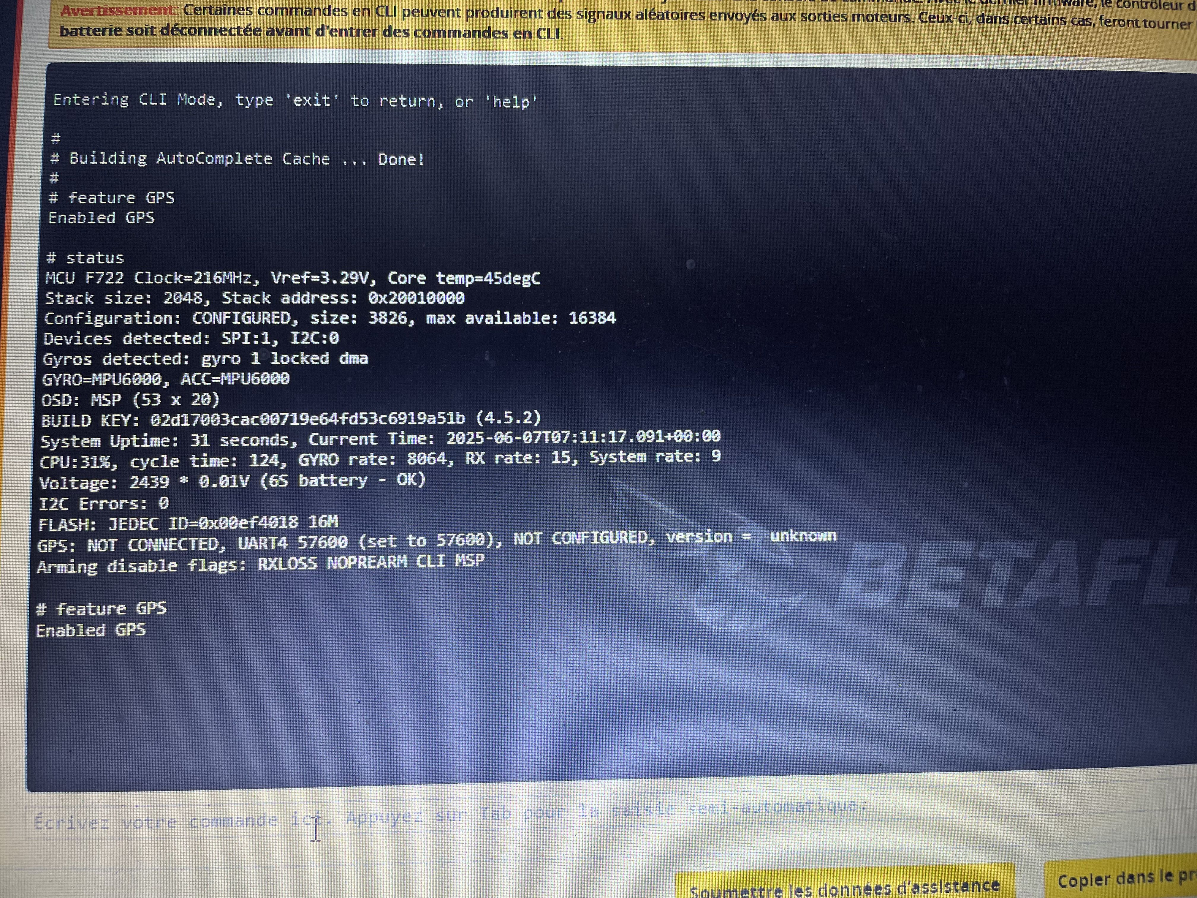

par contre maintenant , mon gps (tbs-m8-2 ) n'est plus détecté par u center , est ce que quelqu'un a de idées svp

comme expliqué dans la présentation , j’ai pas de soucis en générale sur la pratique du FPV, on fini toujours pas trouver des solutions…. SAUF sur ce P…N de gps..!!!!
J’ai voulu équipé plusieurs machines avec un TBS M8 Glonass , et aucun n’a fonctionner . Alors j’ai toujours considéré que cela pouvait venir de moi. Cependant , je reprends le vole pour mon plaisir , et c’est le seul truc me prend des heures .
Aujourd'hui, c’est un délire , je peux rien transférer au GPS, les branchement OK, maj beta prennant en compte les GPS , etc…. Enfin bref tout semble correct.
Mais, comme toujours dans ma vie 🤣🤣🤣🤣, ce M8 ( ces ) n’a jamais eu de led bleu affichée, ne prend pas pas les maj, Adriano m’affiche que des erreurs pour les codes upload et le cli me dit que de toute façon il est pas reconnu ..
Pourrais je être tombé sur un lot défectueux..?
‘Ou/et ais je bien tout prit en compte….??
Merci d’avance pour votre aide , si il y a encore quelque chose à faire.
