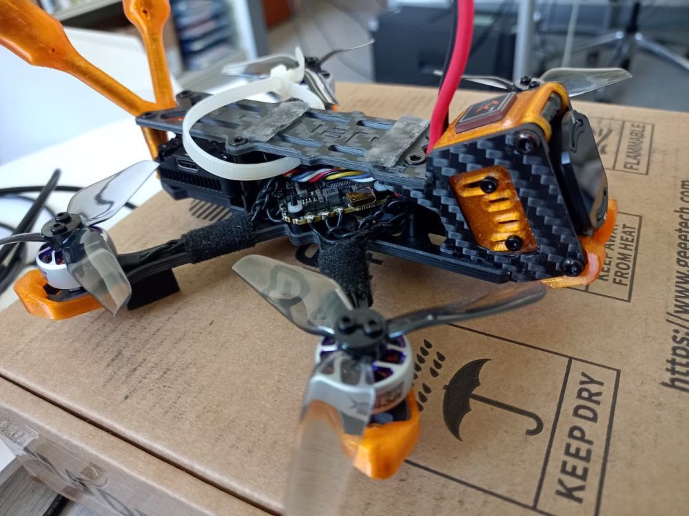

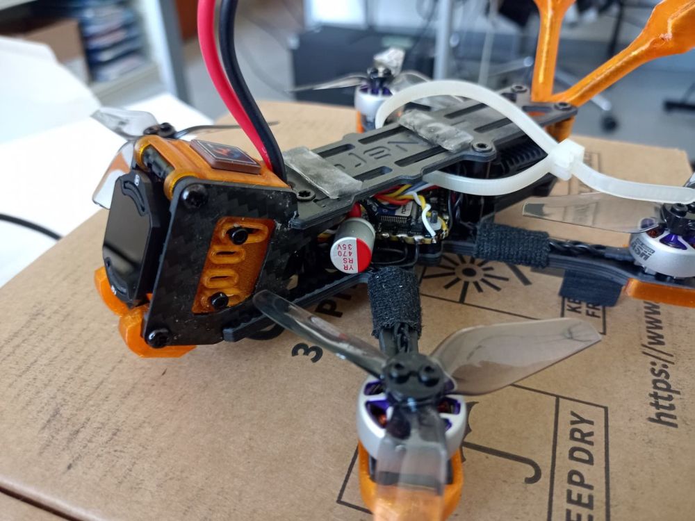

Bon à mon petit niveau, je suis quand même plutôt fier de moi avec mon premier build de Jeno 3 pouces que je vous présente.
Alors au premier décollage il s'est retourné comme une crêpe au premier coup de gaz, mais je suis content d'avoir trouvé tout seul que j'avais oublié de faire pivoter la FC à 180 sur le Yaw dans Betaflight... 🫢
Et là : ô bonheur, il décolle nickel, et je suis assez surpris du bruit assez doux. 🤩
A bientôt, pour les premiers retours de vol réel.
Martial
  • J'aime 7
  • Bouillant ! 1
Et bien me revoici pour clore mon premier build avec quelques retours d'expérience et remerciements :
Je remercie chaleureusement en premier lieu Jérôme qui m'a tout simplement donné l'envie de me lancer. J'étais un peu hésitant avant, et la frame du Jeno que je trouve à la fois belle, bien pensée et solide m'a fait sauter le pas. Bravo aussi à Nochamo, le 2ème papa du Jeno ! Les vidéos, tutos et la fiche Dronebuild de Jérôme (que j'ai quasiment copié) m'ont beaucoup aidé. Merci aussi à tous les contributeurs de ce fil, tous aussi réactifs et constructifs les uns que les autres : cette aide aussi est précieuse !
Mais vu la météo actuelle en région parisienne, je me contente de voler dans mon jardin entre 2 averses, j'ai donc aussi suivi le tuto pour calmer la puissance du Jeno (throttle expo) qui en a sous le pied !  Il me tarde donc de pouvoir aller voler dans un espace plus grand et m'éclater ! 🤪
Je me suis donc bien pris au jeu, et j'ouvrirai certainement prochainement une fiche Dronebuild pour mon Jeno 5 pouces DFR que j'ai déjà à la maison ! J'ai déjà plein de questions en tête : choix des moteurs entre autres... Je suis super motivé pour mon 2ème build !
Je solliciterai peut-être aussi Motard Geek car je pensais anticiper quelques impressions TPU pour mon futur Jeno 5 pouces, mais mon Artillery Genius ne fonctionne plus depuis ma dernière impression ! (l'extrusion ne se fait plus...) 😪 je fais des test suggérés par le SAV d'Artillery depuis quelques jours, mais pour l'instant sans succès... suis dégouté...
Néanmoins bons vols à tous et à très bientôt pour de nouvelles aventures ! 👍
Martial
