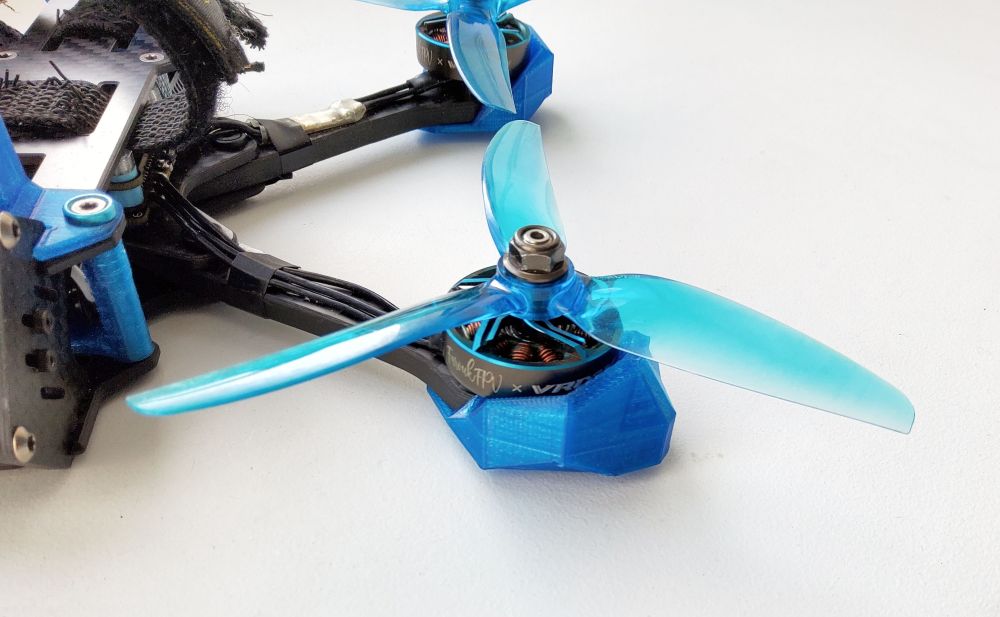

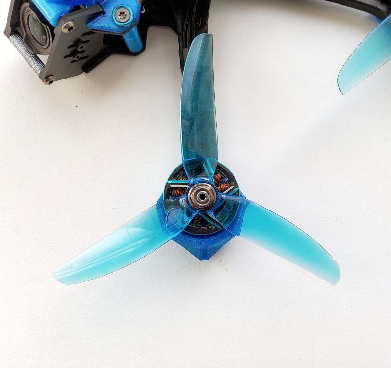

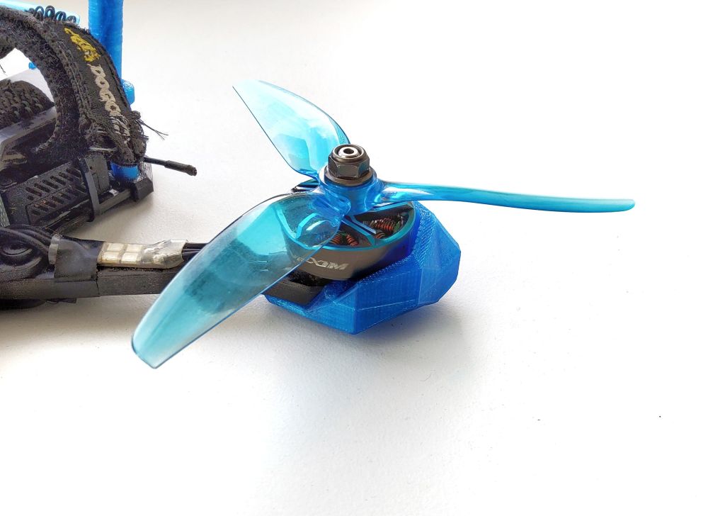

ça y est, on a mis a dispo les TPU Bando Edition!
c’est sur la page printables......
https://www.printables.com/fr/model/339099-jeno-51-drone-frame/files
vous trouverez:
  • un bumper avant (on conseille des rondelles ou washer 8mm, au niveau des vis des entretoises cam)
  • un bumper arrière (amorti de matty, et passage de riselans pour l’antenne rx)
  • support antenne vtx full encapsulée (version O3 et version cherry)
  • arm protect (une version chaussette sans vis, mais risque d’arrachement, et une version a visser)
  • un support pour DJI Action 2
merci a Alex ( HEIM_FPV) des bandolovers, d’avoir fait le cobaye!🙏...... il a torturé sa JeNo sans etat d’âme.....
quelques photos (pas totalement à jour):
20230729_105611-01.thumb.jpeg.357ac95e341ec1b1e574a25b9ade9297.jpeg20230729_105729-01.thumb.jpeg.e0ca9b7b4fceeafd0bfc6692d9ac0ee6.jpeg20230729_105805-01.thumb.jpeg.018520ba5a6c4063a834e40f6a48f220.jpeg
enjoy!....
avec ça, votre JeNo peut envoyer du bando!!! 🔥

il y a 49 minutes, Alex753 a dit :
Très cool bravo a tous, j’aime beaucoup le dessin des protèges bras !
C’est fou à quel point quelques grammes de tpu peuvent drastiquement améliorer la durabilité d’un build quand ils sont bien pensés, et ils ont l’air de l’être.
🙏🙏..... merci , on est pas au niveau d’un KD (surtout niveau plate), mais on est quand meme vachement mieux qu’avec une frame "à poil".......et on reste dans un poids très raisonnable.
meme sans faire de bando, le bumper arriere et l’antenne vtx, ç’est vraiment nikel pour les marche arriere pleine balle et autres matty 👌....
les protèges bras, c’est Qnnk qui avait les crocs! 🤣
Modifié (le) par nochamo
il y a 32 minutes, Alex753 a dit :
Mais tellement ! Pour mes petits vols de prairie, je me prenais jamais la tête avec les TPU, mais après avoir vu les quads des mecs qui passent leur vie en bandos, ça fait voir les choses sous un autre angle ^^ Surtout quand j'ai tué mon antenne VTX sur le premier crash 😅 Ca doit faire pratiquement 1 mois et demi qu'on itère sur ce kit de TPU, ça commence à bien tenir la route  🙂
  • J'aime 3
Jetez un coup d’œil aux antennes linéaires, meme en HD ça a l’air de fonctionner assez bien et franchement ça change la vie, surtout en bando. Sur mes build freestyle je ne jure que par ça depuis presque 2 ans maintenant. Aussi surprenant que ça puisse paraître un petit bout qui dépasse du backpack et t’as la même portée qu’une stubby, mais en indestructible.
Pour en revenir aux TPU on se rejoint sur nos avis, c’est assez facile d’en optimiser le poids même si j’ai tendance à tout imprimer à 100% d’infill (la différence de poids vs durabilité en vaut la peine au final lol)
Ça a un sacré impact sur la délamination aussi, meme un print léger suffit à complètement stopper le début du décollement des couches et une fois que ça commence ça dure jamais bien très longtemps.
J’ai des bras qui ont fait plus d’un an en bando, derrière le tpu du bout de bras ils sont comme neufs, impressionnant.
  • +1 2
